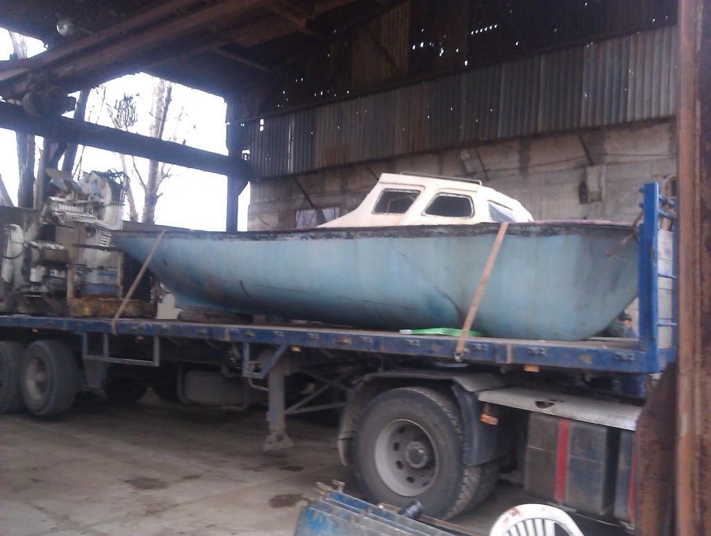

Особо впечатлила кабина шишарика. Да, на такую конструкцию надо мотор в 100 сил.
Шутка.
Саша, гулянка и без того шаткая и валкая. С таким смещением центра тяжести о скорости можно совсем забыть. Лёгкий крен на бор и всё, на скорости не выправить. А с учётом её инерции, даже с выключенным мотором она будет переть боком. Не увлекайся.
И потом, вся смысла " гулянки" в её низкой осадке. Что же будет при такой загрузке?
Вот это как раз и будет "лепить горбатого".
Шутка.
Планируются поплавки по бортам.
Для уменьшения кренов и просадки кормы.
Упор в этом проекте на комфортный отдых 2мя семейными парами.
И осенне/весеннюю охоту и рыбалку.
Ходовые будут не очень показатели, но они не на первом месте и это плата за комфорт.
Плюс глобальный дефицит бюджета.
Что бы этого достичь нужно поплавки опускать в воду. Увеличивать сопротивление. Толкать лишнюю воду.

Валкость не устранишь. Только грамотная развесовка.

Бля, это будет самая страшная гулянка в Саратове)))
Но зато с большой каютой, автономным отоплением и солярием на крышеПосмотреть вложение 215574

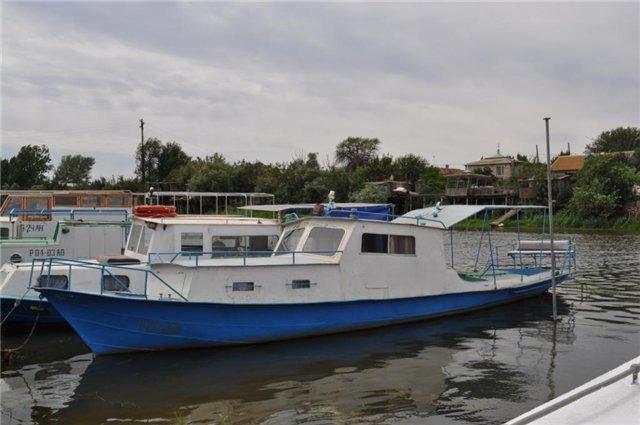

Отличный аппарат.. в Астрахани таких то же полно — но они их там вроде метчиком называют.. у нас примерно такие аппараты, имеют имя баркас (только покороче но гораздо шире у нас они были), а на Дону калабуха — практически копия гулянки... нашел фотки калабухи и метчиков Астраханских.. некоторые отличия в архитектуре и размерах присутствуют..
это конечно судно на 3—7 дней на воде проводить. Молодец Санек! Теперь у тебя как у настоящего пирата есть целая флотилия:))
Да, на воде будем смотреть.
Устраняется процентов на 50-60

Считай та же гулянка по нашему
Вроде да.. местные возможно есть нюансы.. там и фото есть гулянки — на ней корпус носовая часть хорошо видна, а на фото калабухи не очень виден из за тени.. но что то мне вспоминается у нас кажется округлые какие то обводы хотя не уверен.. А те баркасы что у нас ранее на заливе были — больше обводами судовую шлюпку напоминали.. думаю что калабухи поменьше будут в длину ваших гулянок.. в Астрахани метчики — очень длинные против донских

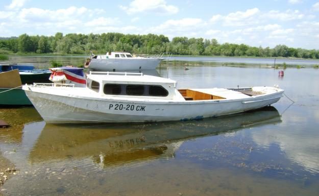

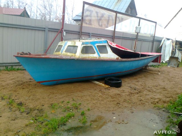

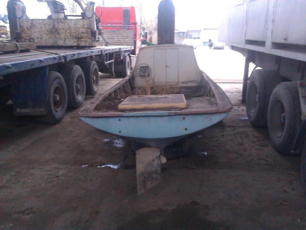

На первом фото, гулянка производства СудРемЗавода Саратовского
На втором обычная гулянка.

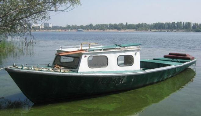

Там где фото брал сказано что это калабуха:)))
Дословно так сказано — «Вот так выглядели рыболовецкие катера заводской постройки "Калабуха" и "Гулянка".» и приложены те 2 фото..
27 082
2 146
Нет в Саратове калабух.
На первом фото Саратовская судРемовская гулянка с Саратовским номером.
На втором фото обычная гулянка.
Да калабуха это местное название скорее всего.. потому как ваша гулянка такая же.. у вас гулянка а в астрахани такая же — но уже метчик..
Вот смотри — Азовчанка — с Ейска уже.. то же из той же компании:)
