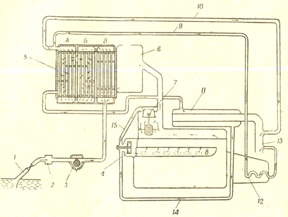

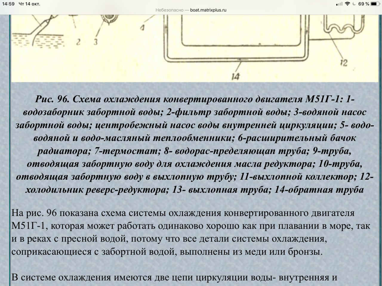

Водомасляный холодильник от Амура ставитб будете? С редуктором что?
Дизелю на малых оборотах много охлаждения не надо.
Но холодидьник будет, не факт что от амура. И радиатор будет с вентилятором.
И радиатор печки будет.
По редуктору пока кубаторим.

  1. Печка на ходу.
  2. Упрощение охлаждения.

Ну печку можно сделать и если холодильник поставить. А как вопрос нагрева коллектора и глушителя будет решатся?
Радиатор только лишний у тебя думаю.. у нас раньше у всех бракашей стационары что были — максимум холодильники были.. а то вообще прямотоки ставили — мотор все равно у них сезон ходил а зимой на переборку и ремонт.. так у нас не Волжская вода а хоть с какой а солью..

Выпускной коллектор естественно будет в водяной рубашке
Так если будешь рубашку делать на коллектор — почему тогда холодильник не сделать вместо стандартного радиатора? Помпу то прийдется все равно для забортной воды делать..

Чего так примерно нельзя построить схему? Печка подсоединиться без проблем на штатные места двигуна.. если шланги длинные будут на нее и тепла будет мало — поставишь электропомпочку газели в разрез шланга..
