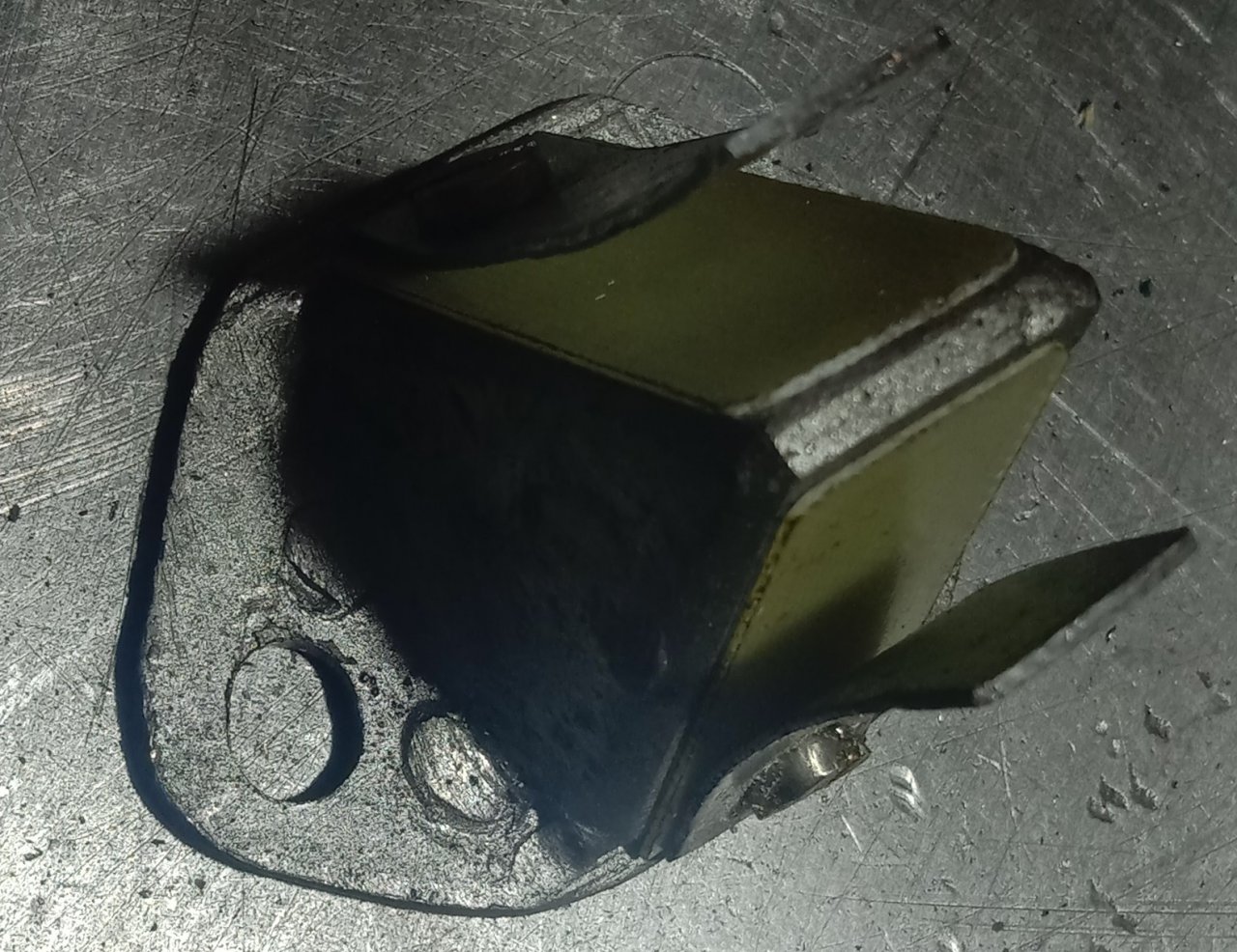

Володь, есть пара кусков импортного стеклотекстолита на клапан, тонкий и очень тонкий, могу прислать по кусочку.

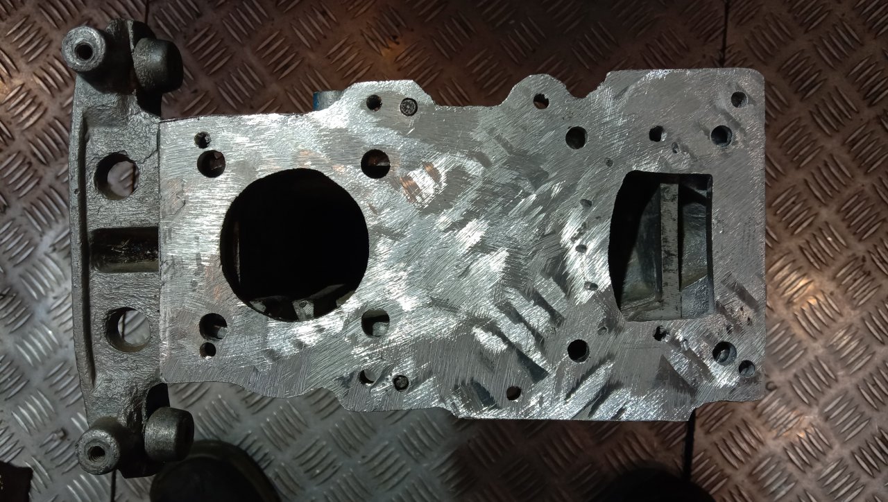

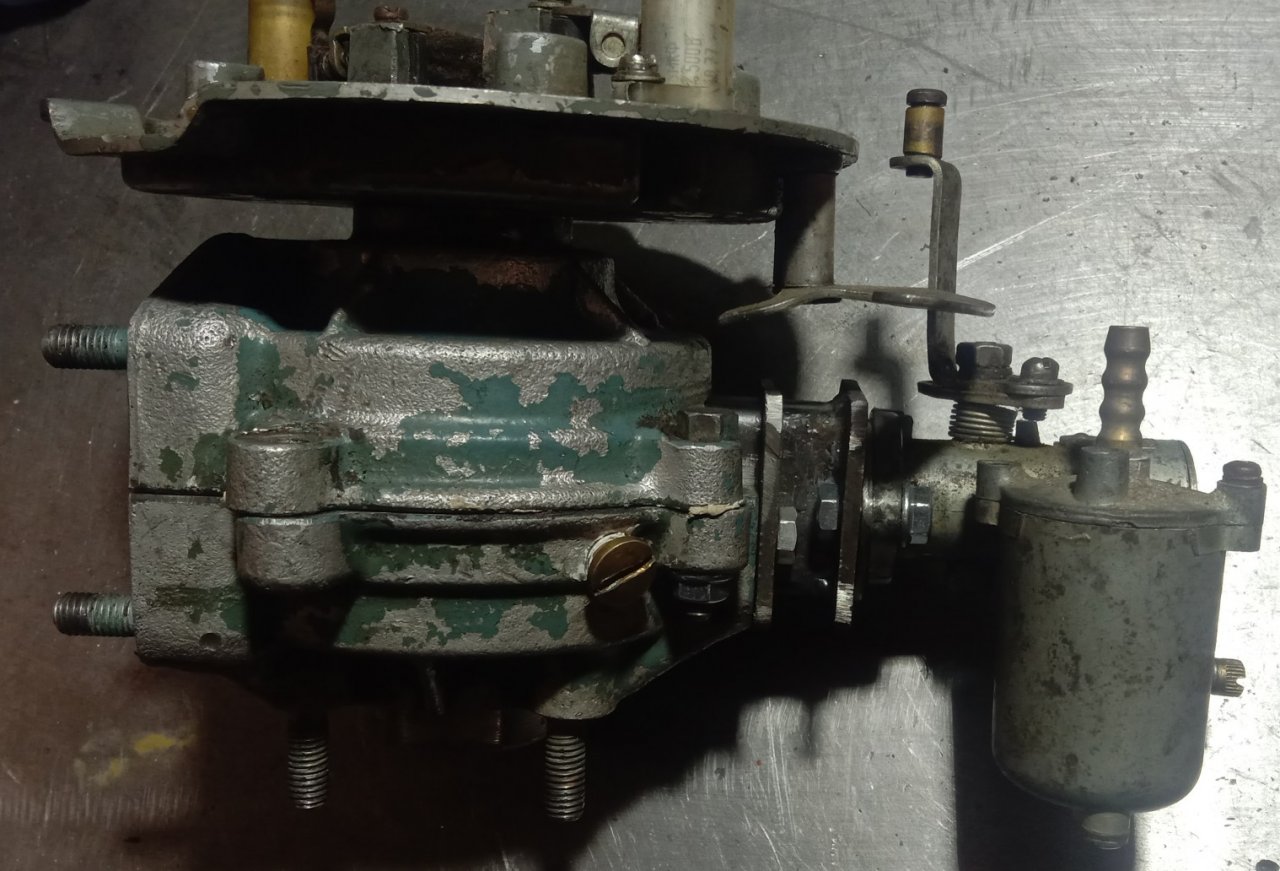

Спасибо. Но сейчас у меня еще навигация не закончилась, предположительно еще дней 15 осталось. Я сейчас нашел текстолит толщиной 0,62. Дома есть карбон. Ну и здесь я все равно не смогу завершить сборку двигателя. Сальники старые, зазоры в кольцах великоваты, да и ощущается люфт на пальце. Лежит еще две Стрелы под стеллажом, но в каком они состоянии, неизвестно, Поэтому ковырять их здесь не имея возможности приобрести необходимые детали, нет смысла.Поэтому, когда закончу, а я если жив буду, то обязательно закончу, не буду загадывать, но полагаю к весне завершить. Хотя, если взяться чисто за него, то работы на пару дней, с установкой стартера от китайского мотора.
Вот еще придумал как охлаждение сделать. В общем, решил запустить в обратном направлении, т.е. вода будет поступать в головку, и сливаться через насверленные под углом отверстия в переходной пластине, в сапог. Это и охлаждение оного и дополнительное поглощение шума.

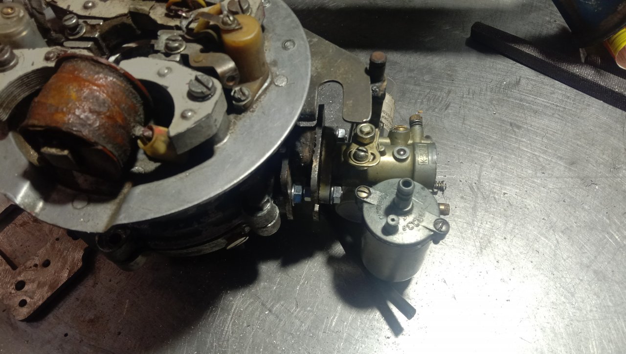

Вот так станет карб, Только планку на магдино подниму и тягу на карбе укорочу. Вот такой клапан сделал.

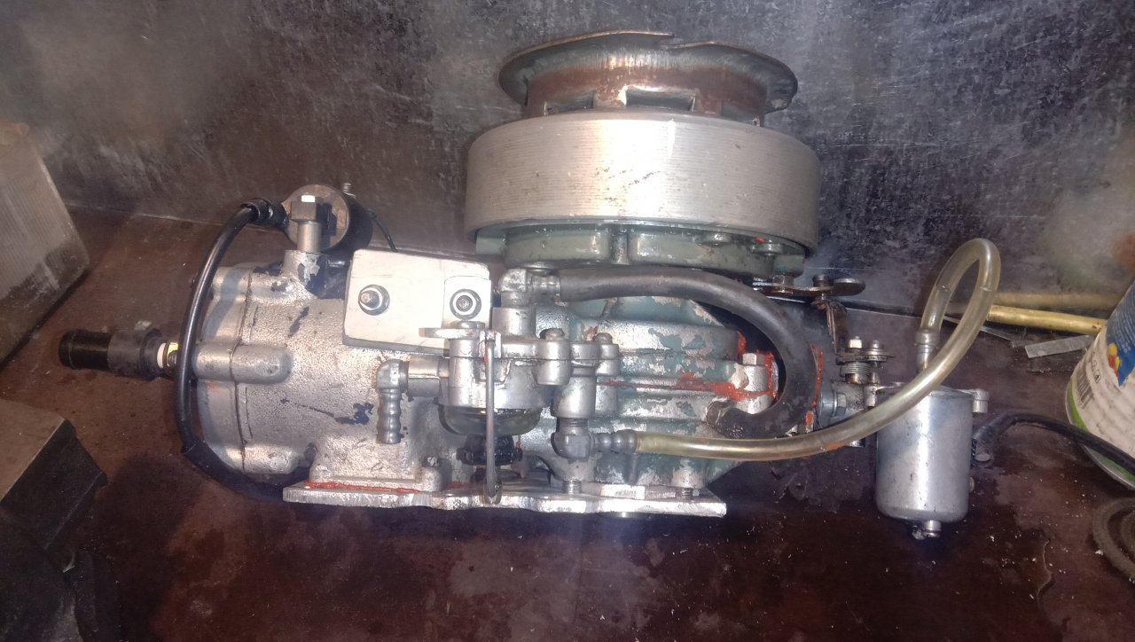

Продолжаю между делом сборку своего Супер-Мега-Гига-Терамотора :). При наличии всех комплектующих, работы осталось на день., но увы, нет сальников, нет зажигания. Хотя можно снять МБЭ с какого нибудь Ветерка. Вот что получается. Мотор к переходной пластине будет крепиться на винты с потайной головкой, а дейдвудом как обычная голова Ветерка. Привод магдино и карба тоже стоковый Ветерка. Охлаждение будет подаваться в головку и сливаться в дейдвуд через засверленные под углом в переходной плите отверстия диаметром 2 мм. Это и охлаждение дейдвуда, и дополнительное шумопоглощение.

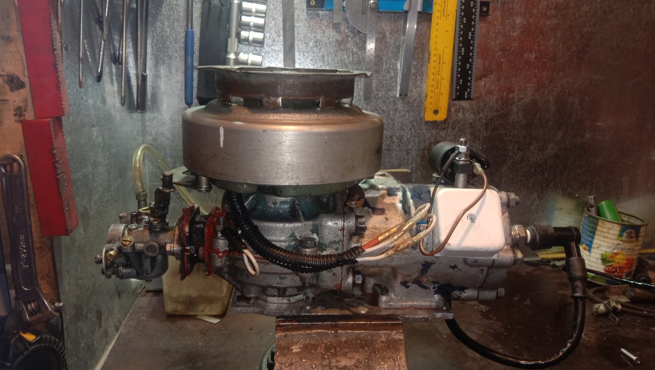

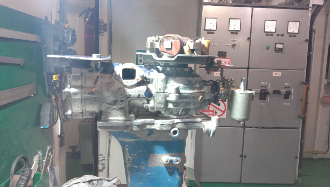

Сегодня запустил голову. Без охлаждения, в тисках. Запускается очень легко. Самое интересное, что работает мягко и не так громко как в стоке даже с глушителем. Сейчас пока опять откладываю, потому что есть более срочная работа, а с 12 уже выхожу на работу.
