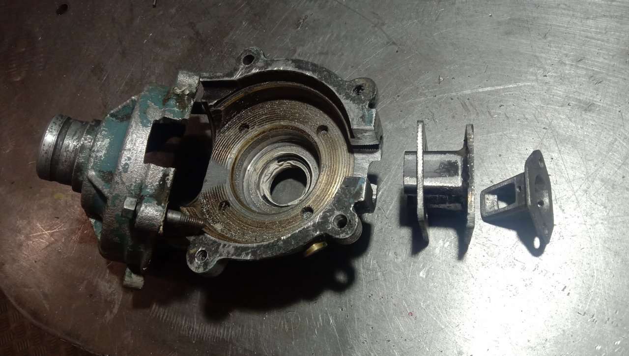

Сейчас примерил как станет карбюратор с учетом лепесткового клапана в переднюю часть картера. На нижнюю половинку получается замечательно. Там и мясо есть для шпилек на которые станет карб и клапан. На родное отверстие можно просто заглушку поставить. Чтобы в случае отрицательного результата откатиться в сток.
Я никаких изменений в конструкцию не вношу, если невозможно вернуться в исходное состояние.

Сейчас на досуге (которого почти нет) занимаюсь изготовлением очередного франкенштейна на базе Стрелы. Есть голова средней паршивости. Зазоры в кольцах великоваты, но цилиндр без задиров и не изношен, поршень, старый хозяин нашел видимо в загашниках, тоже без износа. Мотор был перебран, и лежал у него как запасной. Вот сейчас делаю лепестковый клапан, который будет врезан в переднюю часть картера, туда же станет карбюратор с приводом от Ветерка и будет согласован с Ветерковским магнето. Посмотрев темы про замену поршня. Пришла идея, использовать поршень от Ижа, у которого высота от центра пальца до верха головки больше миллиметров на 5 и сделаны вырезы в юбке для всасывающих окон. Что делает этот поршень в чистом виде непригодным для Стрелы. Так вот. Если между картером и цилиндром делаем проставку толщиной в разницу по высоте между поршнями - одна проблема решена. Вторая решится установкой лепесткового клапана. Да, увеличится объем картера, но возможно это сыграет на пользу. Михаил Коваленко MIK из Симферополя, проводил эксперименты на базе моторов МС, с изменением объема картера. Эффект получил значительный, это не субъективное мнение, а есть замеры и таблицы. Все как положено делать в институте, а не в сарайке с курями :). Ну вот как-то так.

Вот сделал заготовку лепесткового клапана. Если на ночной вахте будет время, то постараюсь доделать полностью.

Размеры сделаны, чтобы управлние карбюратором полностью соответствовало ветерковскому, т.е. магдино от Ветерка и карб будут согласованы. суммарное сечение клапанов 506 мм2, отверстия диффузора - 314. Думаю, что этого будет достаточно.
