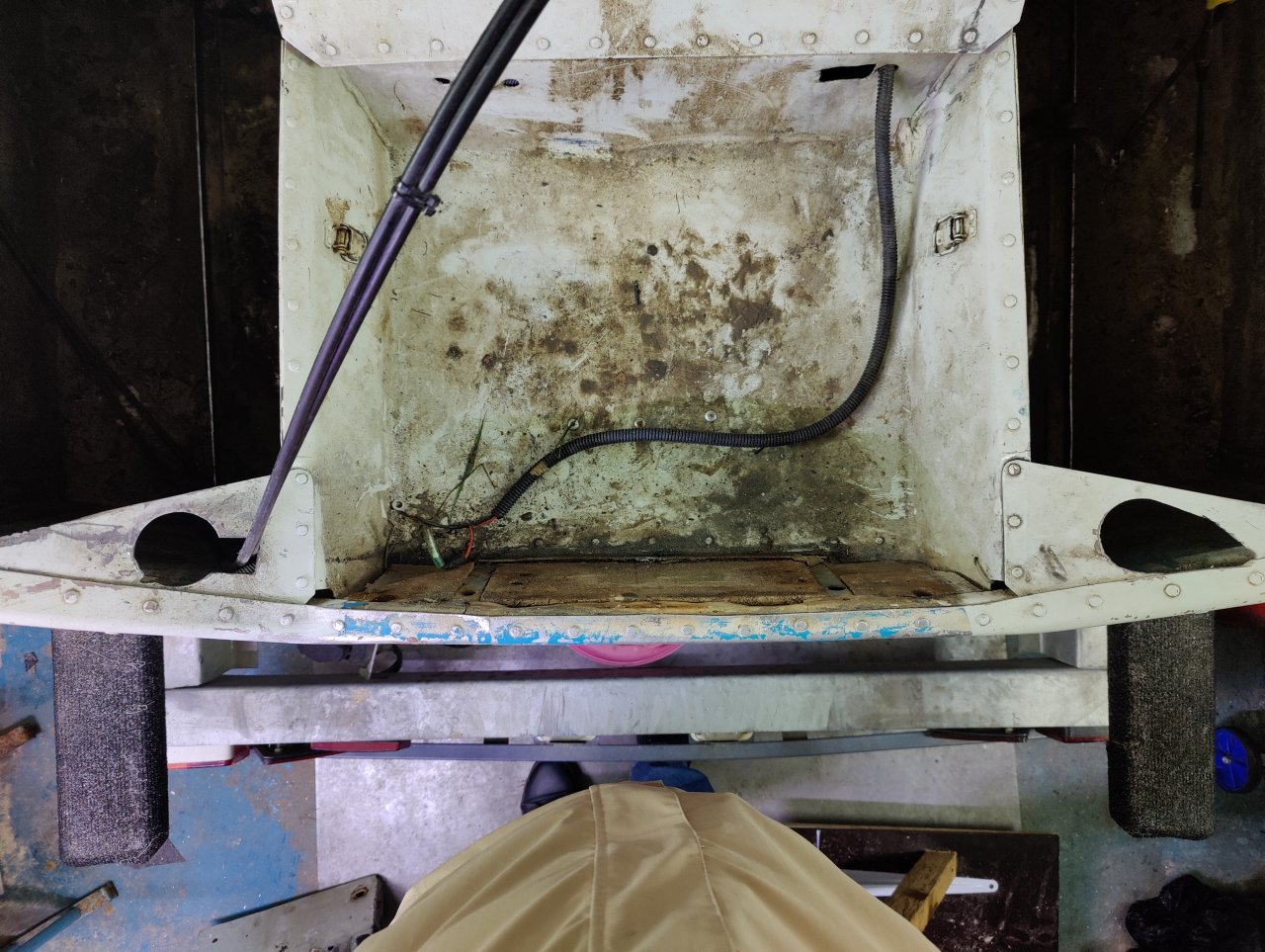

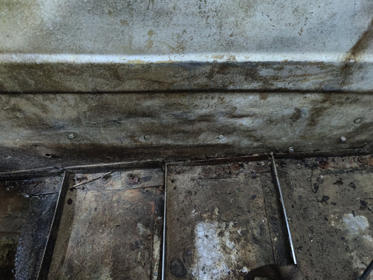

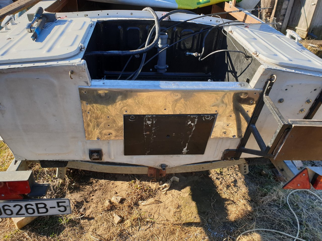

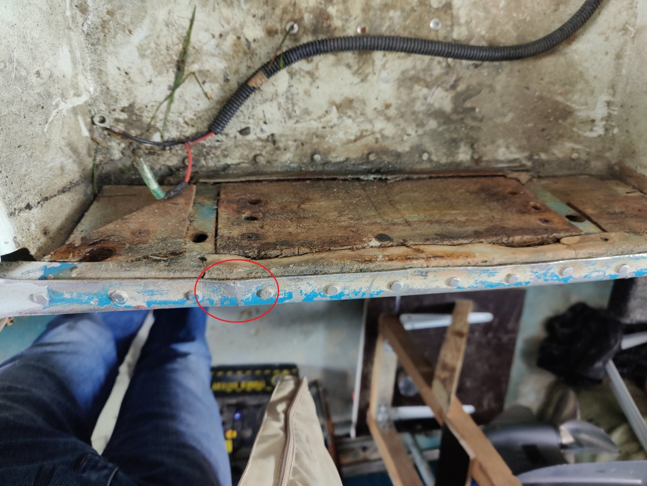

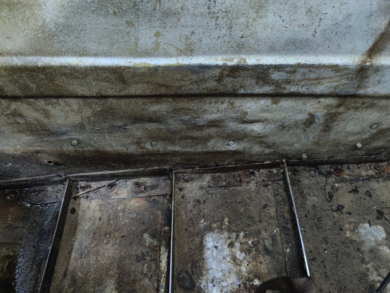

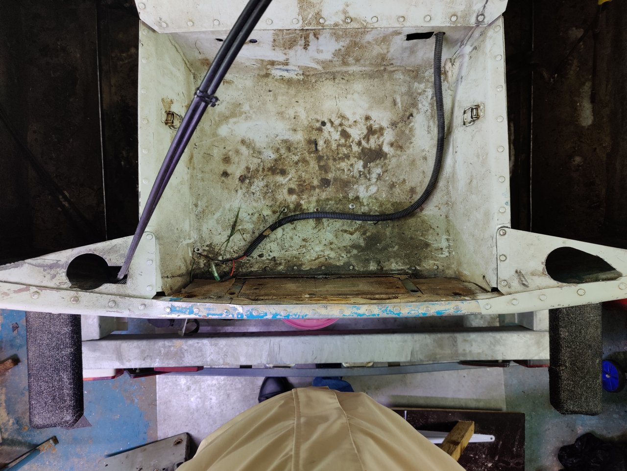

Доброго всем дня! Начал потихоньку разбирать лодку и обнаружил, пока, такие проблемы.
1. Уведена переборка и две трещины на ней
215554
транец
215557215558

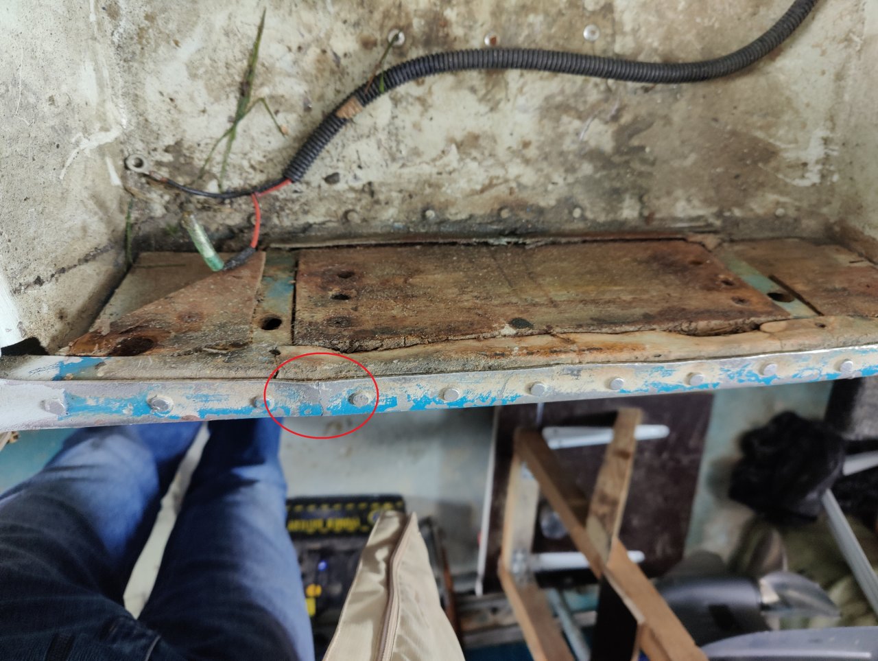

2. Трещина на транце
215555
3. Болты вместо заклепок
215556
И соответственно вопросы:
  1. Ушел ли транец или переборку вытянули шпильками усиления (на фото нет, я их уже снял)? Как вытянуть обратно - греть или на холодную?
  2. Трещина не критичная? Достаточно будет сверху приклепать уголок 1,5-2 мм?
  3. Болты оставить или лучше переклепать?
Ну и по мере ремонта я думаю вопросы ещё будут, зима длинная :D
транец
Посмотреть вложение 215557Посмотреть вложение 215558
Это яркий образчик работы шпилек. Ничего они не усливают! Это я не тебе, а особо одаренным, которые с пеной у рта доказывают их эффективность.
Если хочешь сделать на совесть, совет один: лезь в ветку по Прогам. Здесь и дальше рабочее решение https://forum.motorka.org/threads/26404/post-691301.
Думай как воспроизвести подобие ящика под ванной рецесса на своей лодке, как Олег делает.

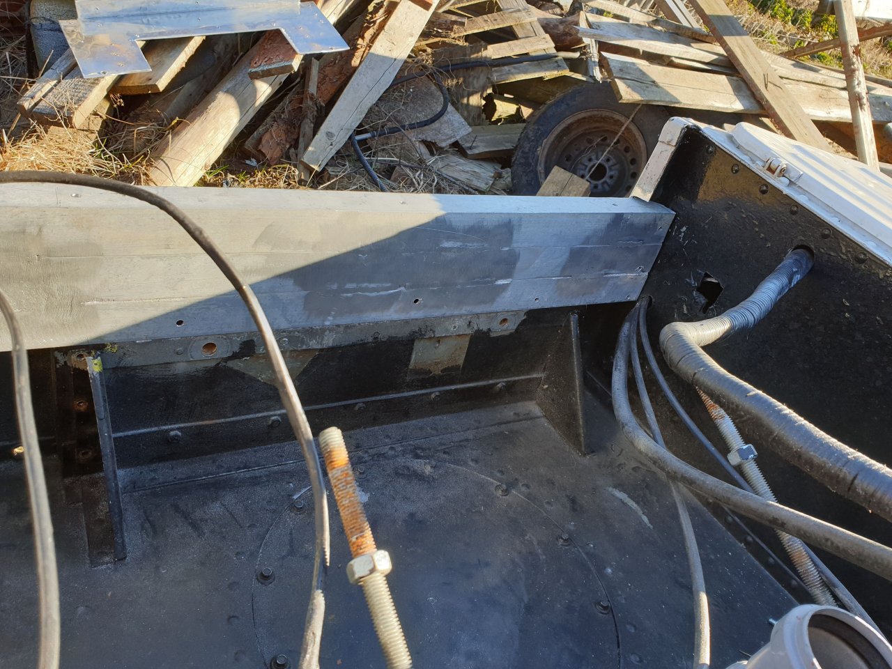

Транец естественно ушел, но все это ремонтируется. Расстыкуешь детали, викинеши доску, сделаешь все в металле, как у Олега, вытянешь переборку, приклепав к ней например уголок и все получится. Пока не разберешь, вернуть геометрию вряд-ли удастся, имхо. Ищи трещины, могут быть ещё.
Как вариант, плиту подмоторную из алюминия сделать, чуть больше ширины струбцин. Я так делал. И никаких вытяжных заклёпок.

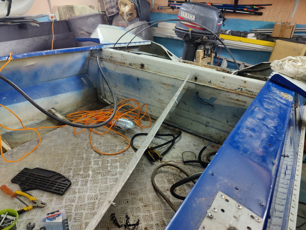

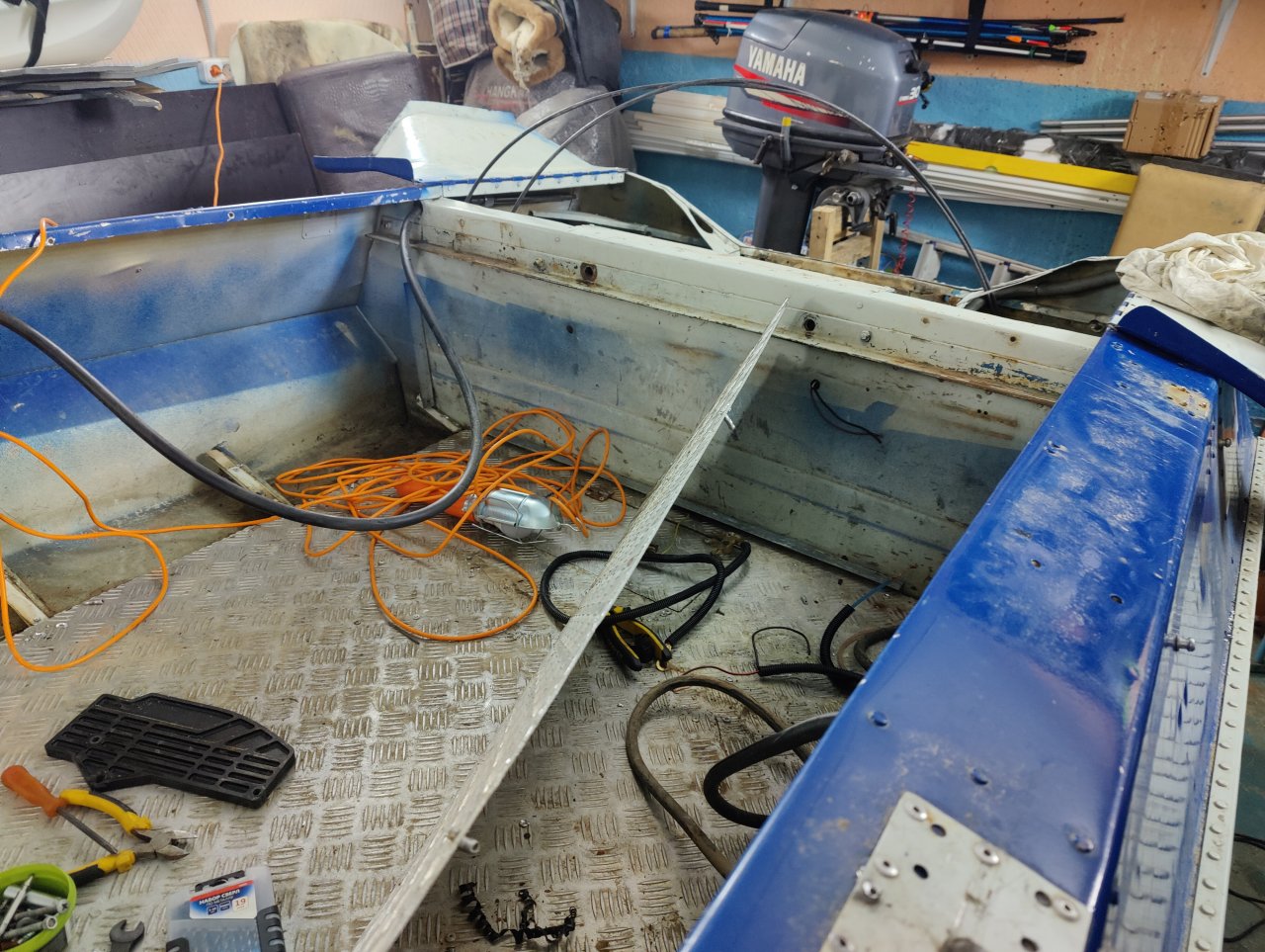

Как определить на сколько нужно транец обратно затенуть? Искал в инете теоретический чертежи лодки с размерами не нашёл, есть только по шпангоутам и без размеров. Как вариант вытянуть переборку до ровного состояния, а потом тянуть транец пока бардачки не станут ровно закрываться. Да, и греть или нет?
Пока не разберешь вряд-ли выгнешь. Всю конструкцию повело, а не одну деталь. Жесткость задаёт конструктив. Суть проста - подетально выгнуть можно и собрать снова, в комплексе нет.
Понятно что рецес нужно снимать, не понятно на сколько нужно транец тянуть. Только опытным путем?
Примерно на то расстояние, как ушла переборка. Разберешь - поймёшь. По идее, все грибы под прямым углом. Выровнишь, соберёшь на болтики и все встанет на свои места, даже заклёпки.

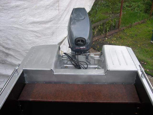

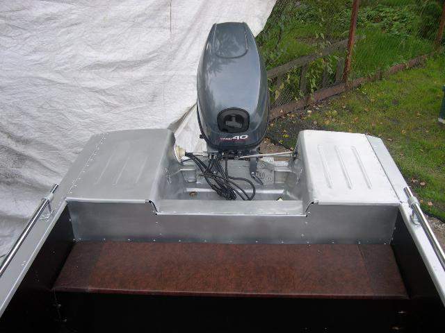

Высверливай весь рецесс и неси его на свалку во вторчермет, накуй эти дебильные крышки, руки бы конструктору ооторвать...и голову за эти крышки сикось накось...
Собирай новый квадратный рецесс примерно чтоб так выглядело. Это отшен функционально.
Ищи где загибают листовой люминь на станке по твоим чертежам.

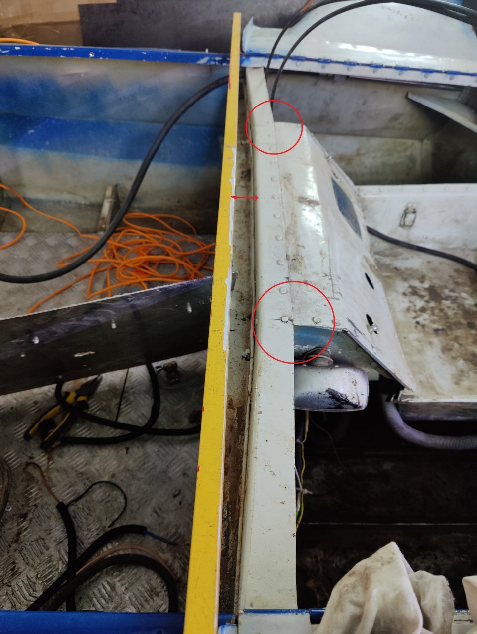

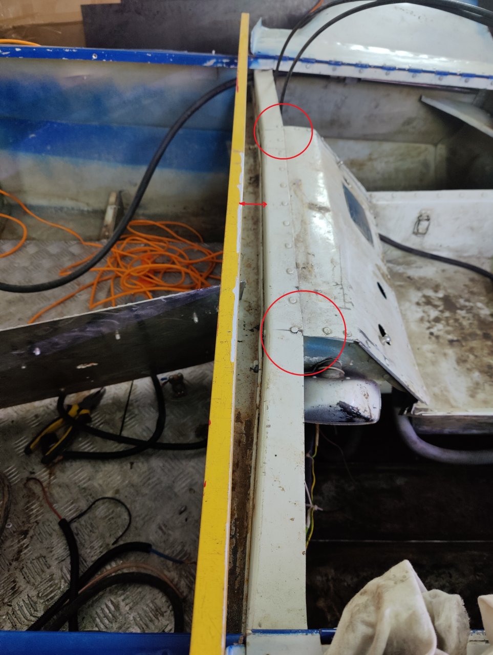

Всем спасибо. Переборка была усилена уголком
215692
на фото видно. Но её всё равно выгнуло вместе с уголком.
Остался вопрос - греть или нет метал?
РиО - посмотри по карте где распологается Тарко-Сале и прикинь как у нас здесь с промышленностью и материалами :D
9 744
6 511
Греть и охлаждать. Чтоб не повторяться, глянь сюда! https://forum.motorka.org/threads/22992/post-388314 и пару страниц ниже. Начнёшь делать быстро все поймёшь. Где-то лучше газовый баллончик с горелкой использовать для нагрева.

Вот точно так же я и зделал , также положил уголок, только в проге2м,в углы где он упирается растояние намного меньше,
В верх транца добавил профиль , три штуки, свареные между сабой, и упер их в торцы уголков крепления рундука , и все на болты, и плиту на верх, от них две шпильки в этот уголок, естественно все на гермете
При этом шпильки есче на вихре были добавлены на транец ,,s,,

Смотри в принципе проблем нет. Можно заказывать размеры и покупать листовой 2мм люминь дистанционно и прямо тут гнуть и переслать или как вариант отправить лодку не дорого попуткой. Всё это делается очень красиво. Принцип я показал. По мне так это лучший вариант нежели вот эти убогие крышки и уже убитый рецесс
Что ещё плюсом то что сняв старый можно П-образные новые косынки впендюрить на клёпки а уже потом сверху рецесс и два прямоугольных ровных лючка по бокам.
