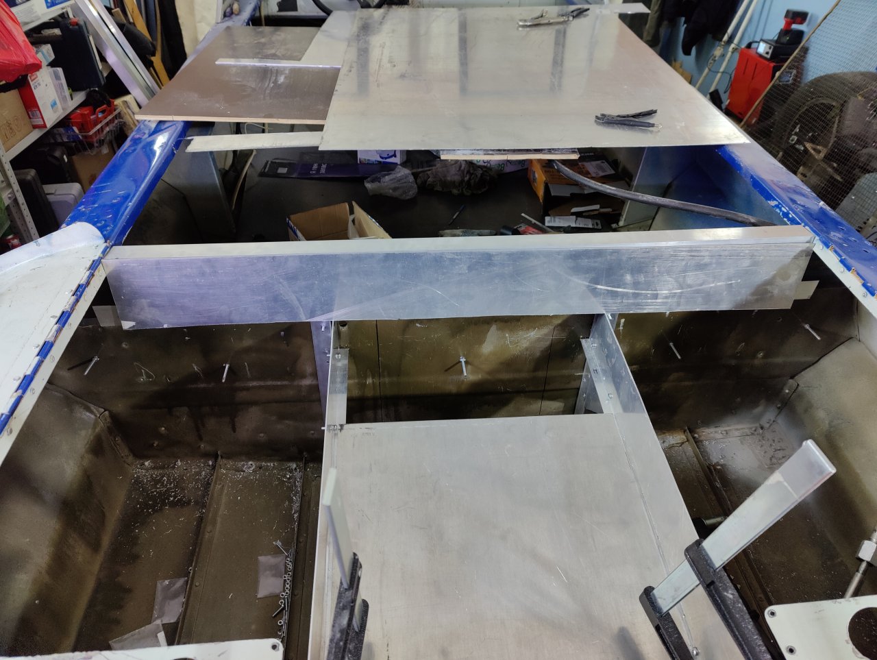

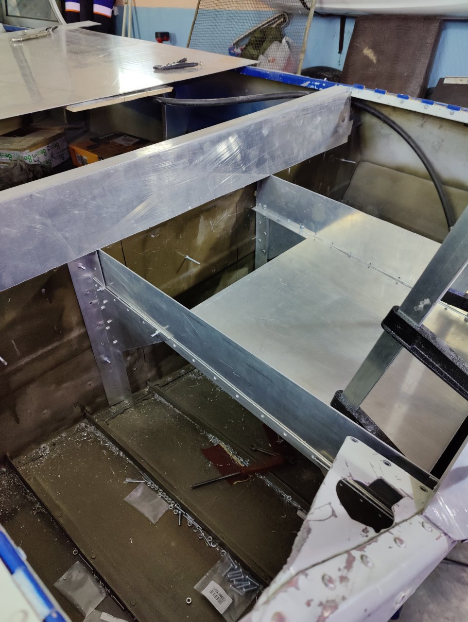

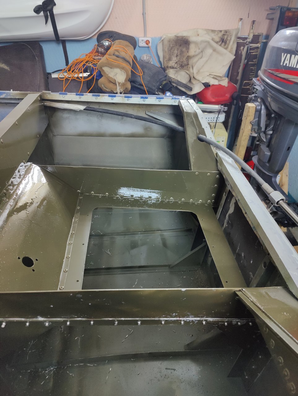

Приветствую всех! Давно не писал, занимался сбором материалов. Немного поработал, вот небольшой фотоотчет:
221059

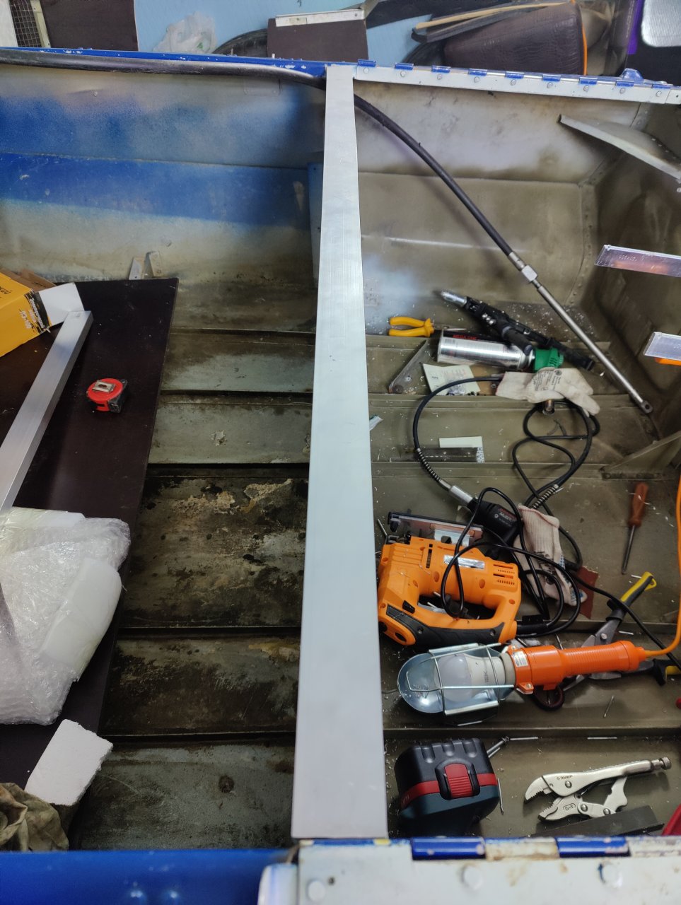

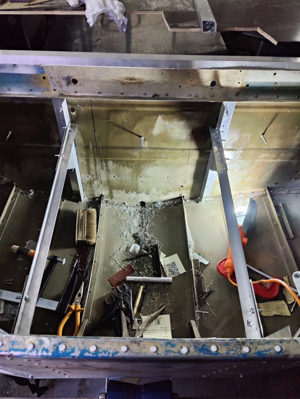

Выровнял перегородку и наклепал профиль 40х20х2
221060

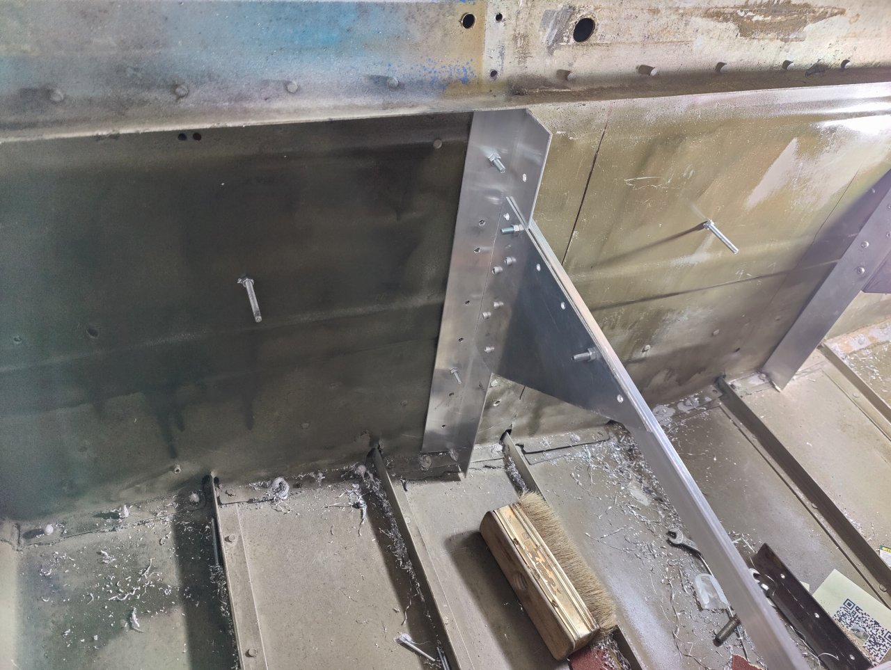

Усилил дополнительно уголком от зеркала радара (добыл по случаю), какой материал точно не знаю но то что дюраль это точно
221062221061221062221063

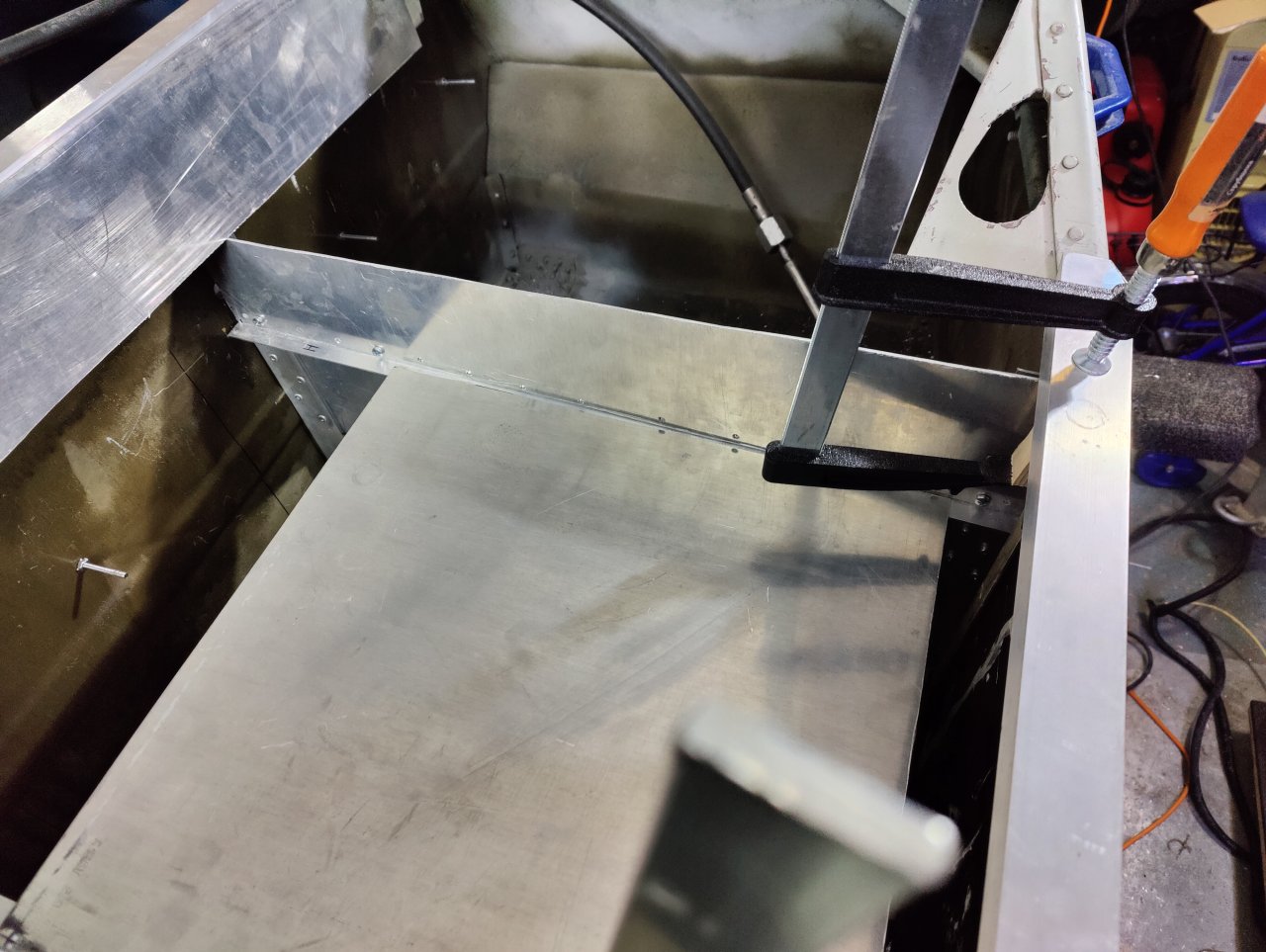

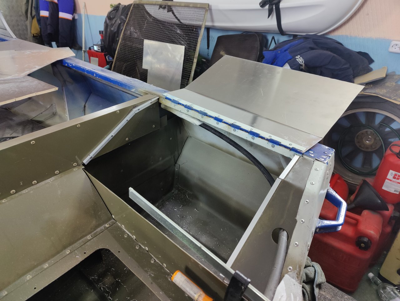

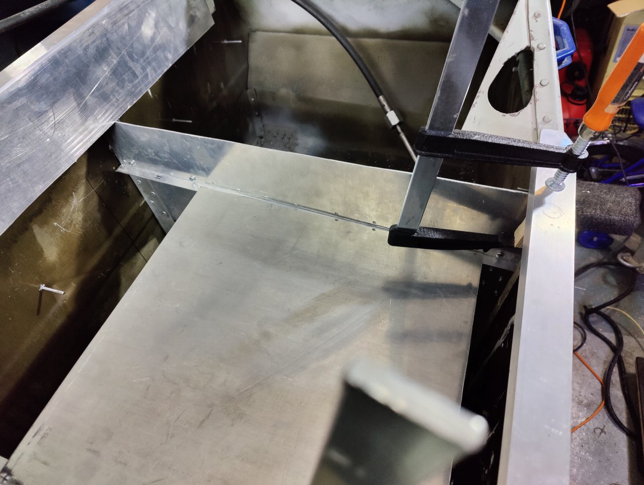

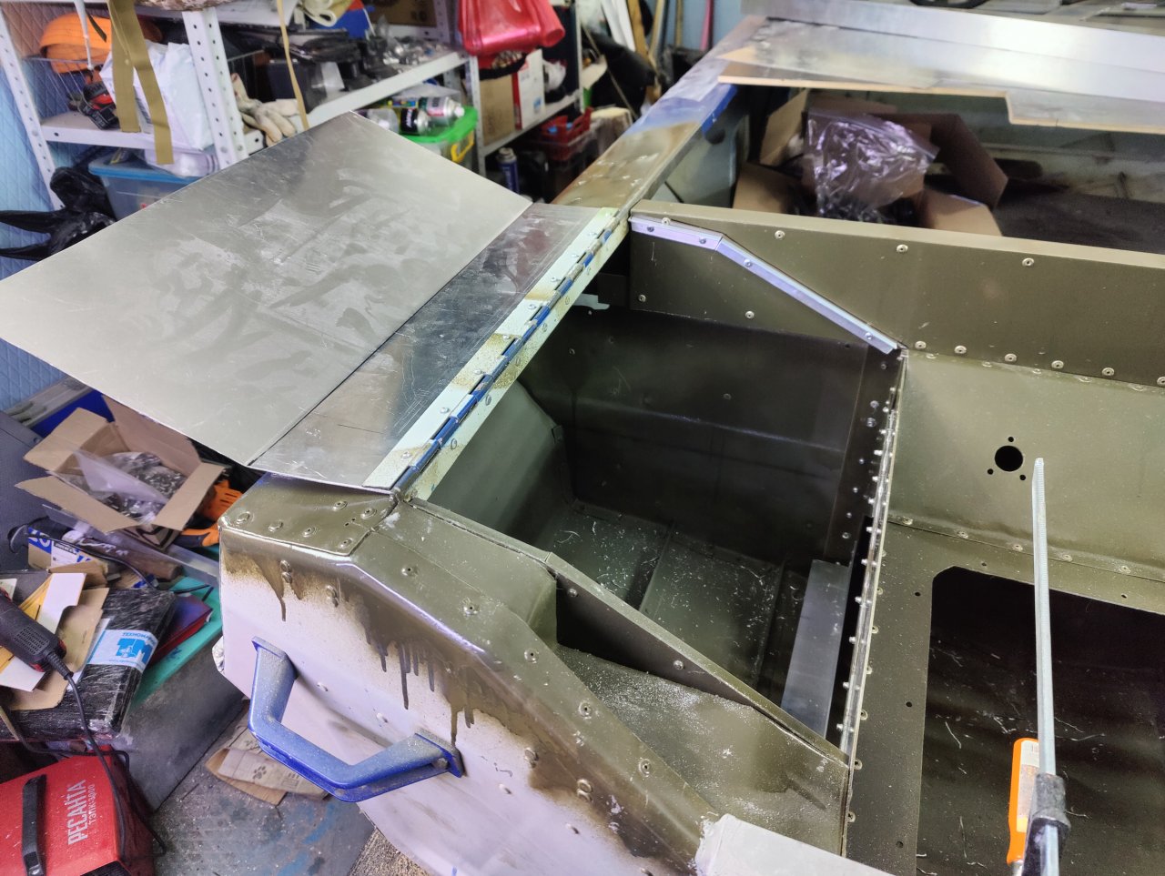

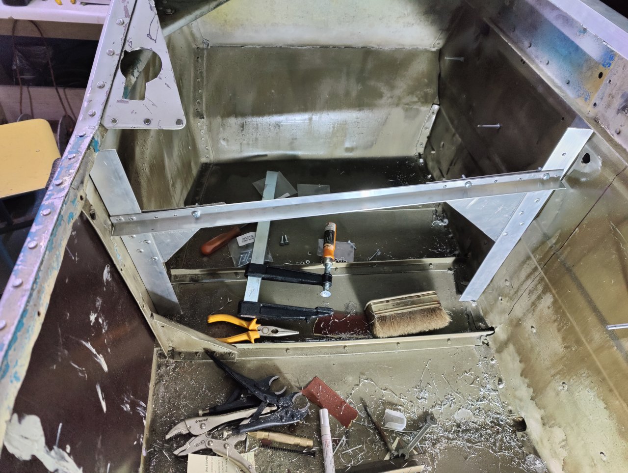

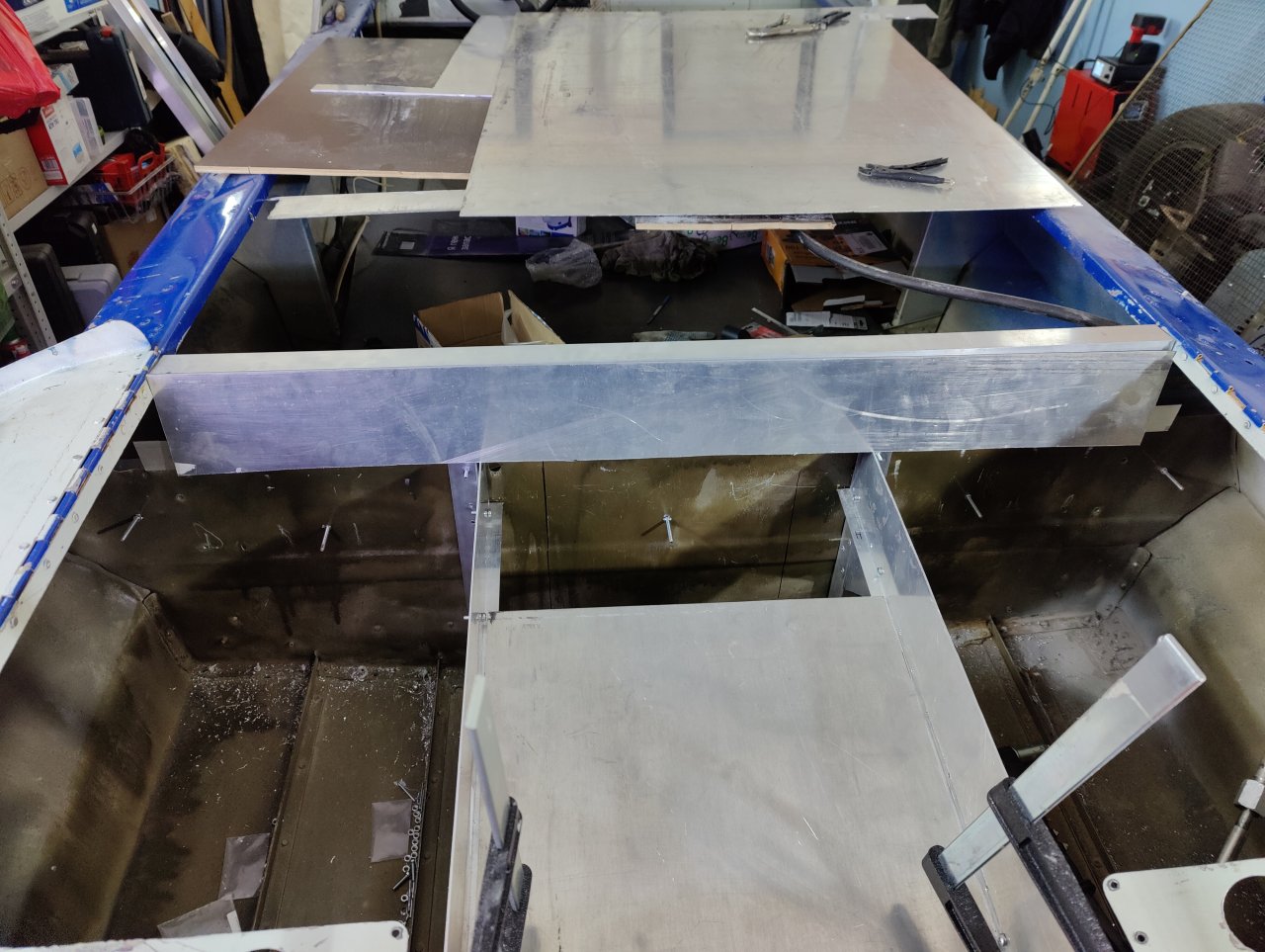

Собрал раму-усилитель под новый рецесс, пока всё на болтах. Да, старый рецесс я убрал.

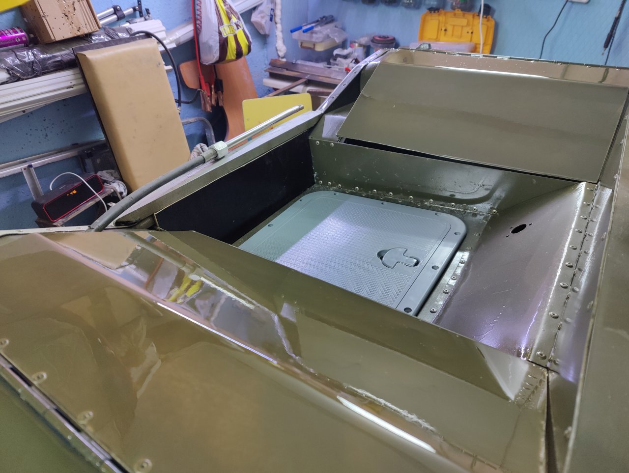

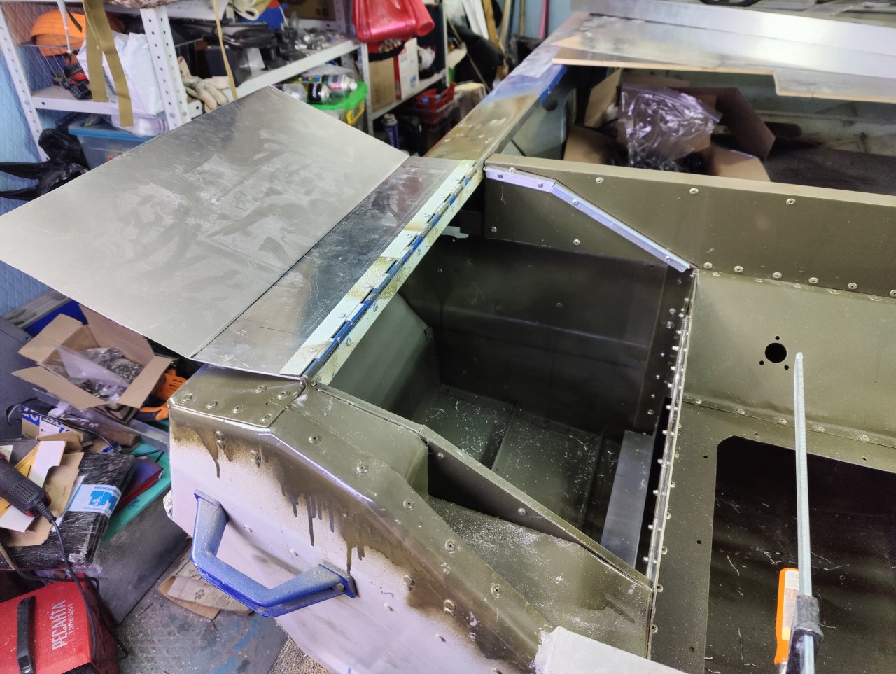

Начал собирать новый.
221064221064221065221066

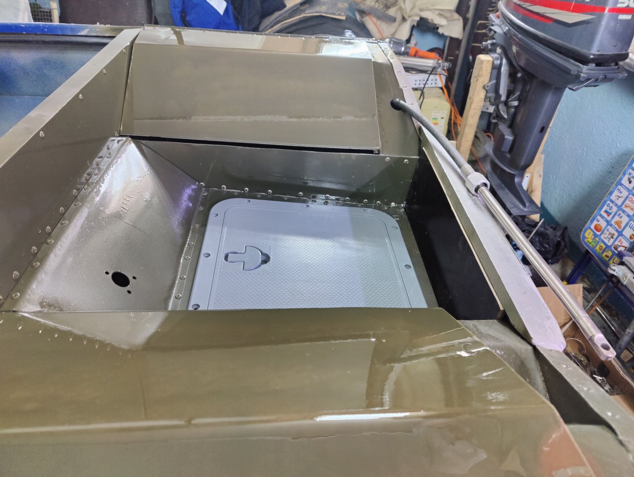

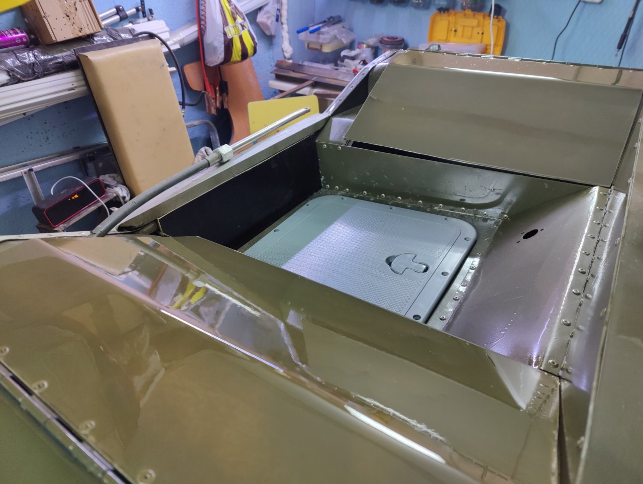

Отливной не аннулировался люками? Надеюсь полная герметизация планируется? Отверстия для слива воды не жадничай.
На Немане овальные три пальца лезут.

Люк герметичный, пока просто положил, что бы общий вид оценить. Сливные по старым отверстиям буду сверлить, может чуть больше. Времени почти нет заниматься.
9 751
6 540
Мне не нравится отверстие для штуртосса: визуально маленькое. Когда мотор поставишь, удели ему внимание, чтоб во всех положениях мотора кромка не точила оплётку.
Такой люк зря в рецессе сделал. Если нужно будет с мотором позаниматься, там ноги будут, а люки эти слабые.
