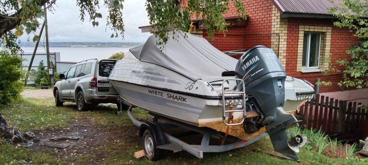

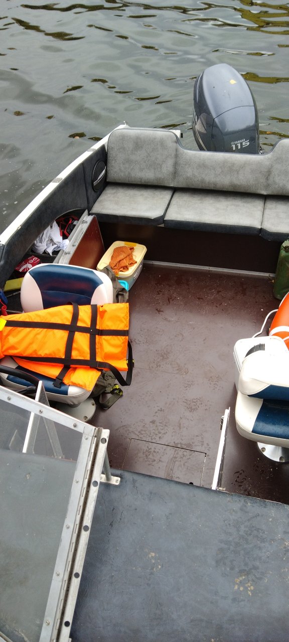

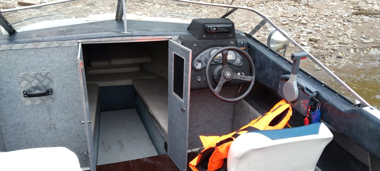

Лодочка в среднем состоянии, можно эксплуатировать конечно, но и много к чему нужно приложить руки.
  1. Нужен хороший ходовой тент. Есть только тот что на фото.
  2. Стекло родное - не очень нравится его профиль. Не, на вид-то конечно супер, но смотреть неудобно. И хочу дворник. Так что есть над чем подумать.
  3. Каюта - нужно сделать потолок.
  4. Салон. Убран стандартный диван - хочу его вернуть, чтобы получить +3 спальных места к тем что есть в каюте.
  5. Моторчик подшаманить. Слегка сопливит сальник гидроподъема.
  6. Панель приборов и машинка газ-реверс. Расположены неудобно, приборы спрятаны за рулем, машинка вообще на уровне плеча, надо переставить-переделать под себя.
Это все в планах на осень-весну.

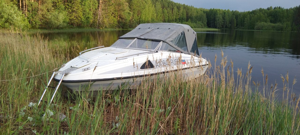

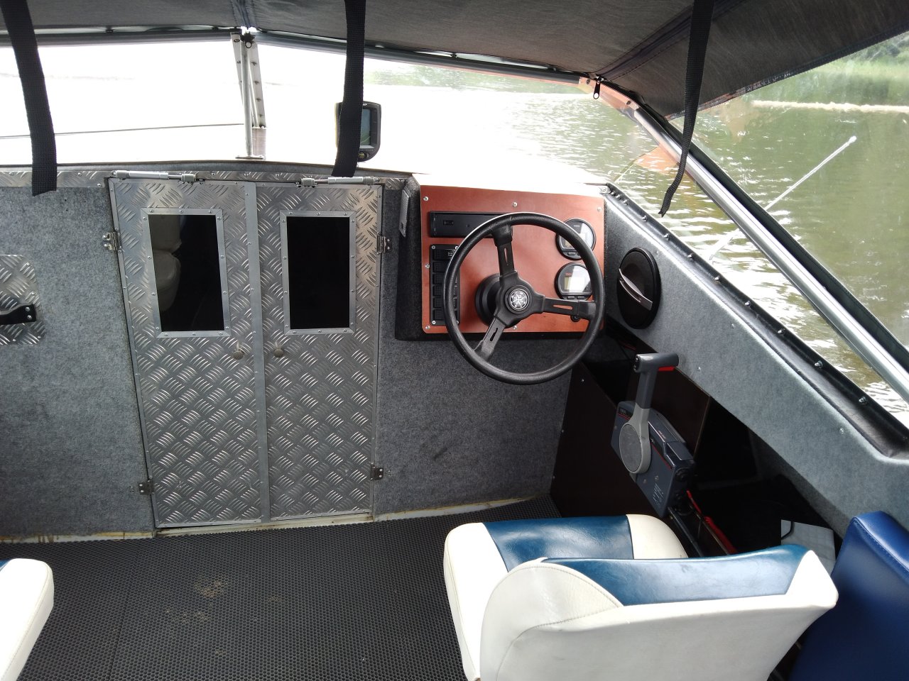

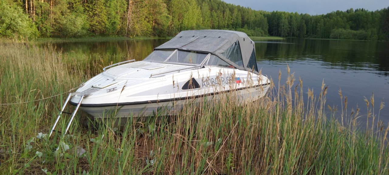

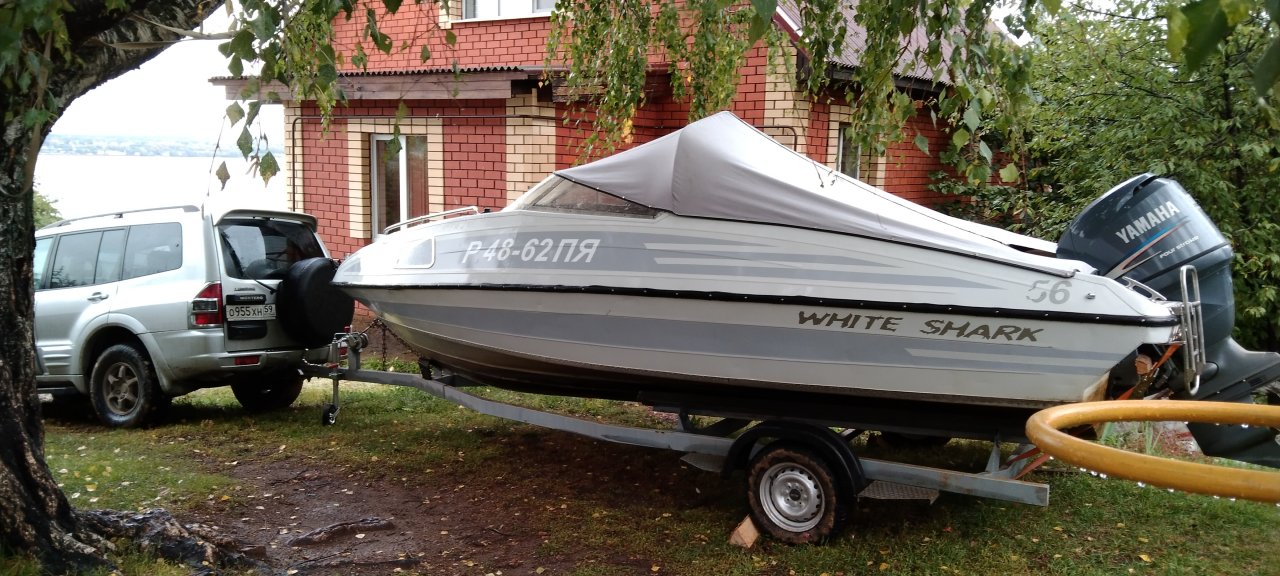

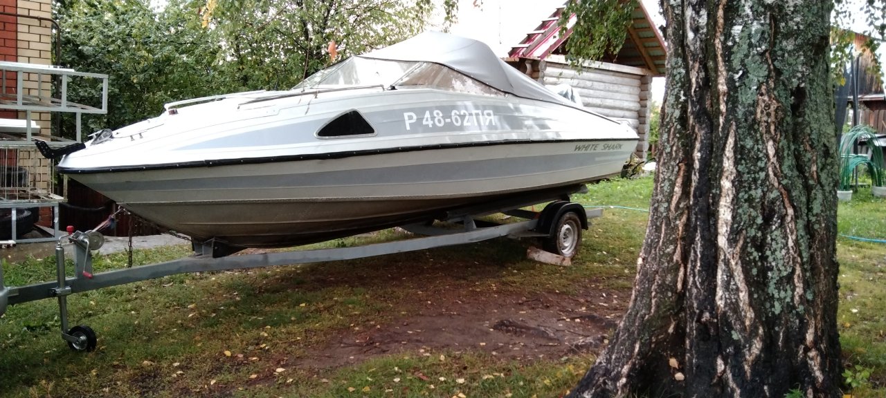

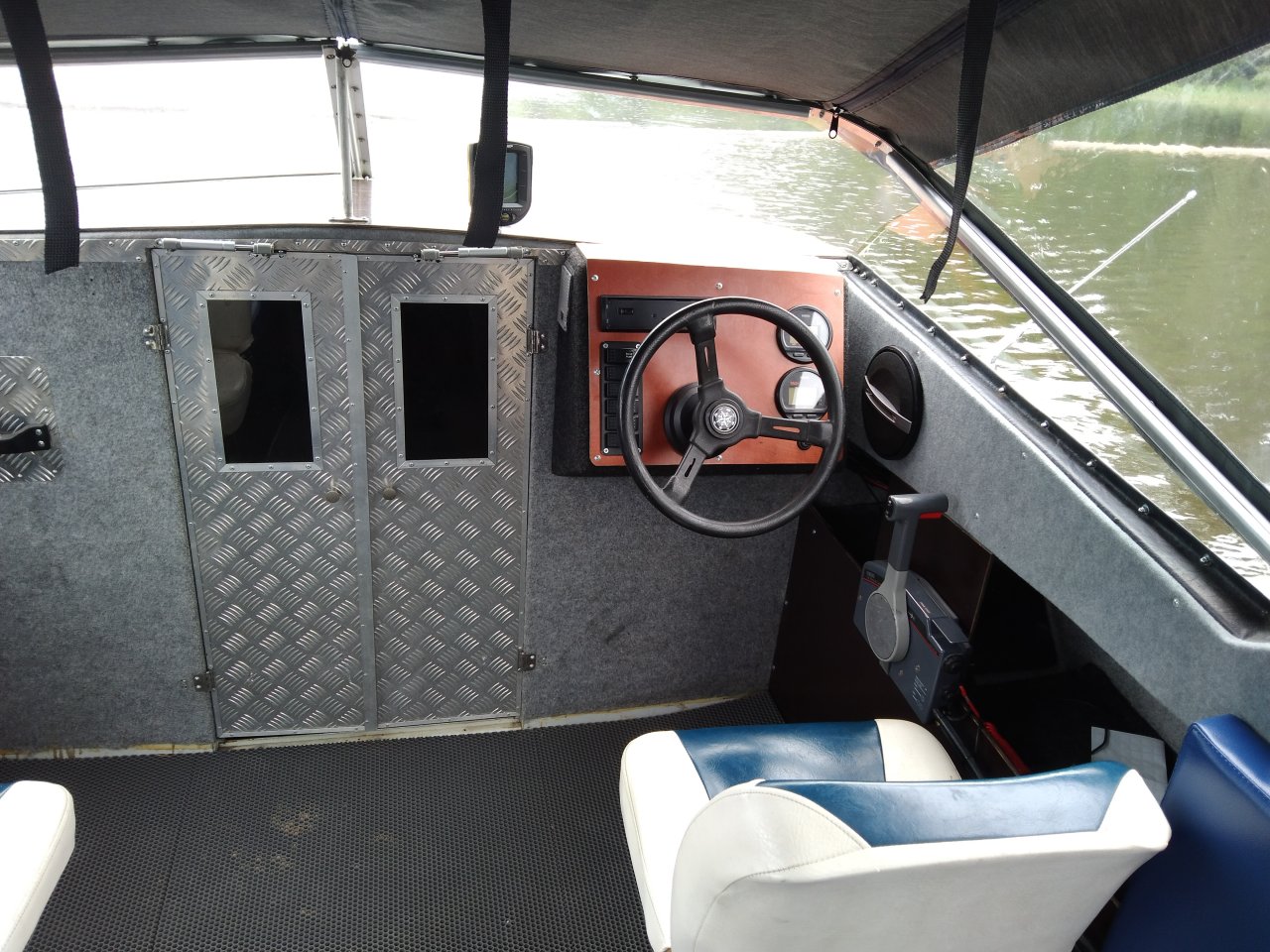

Итак, лодка за зиму доработана, спущена на воду и испытана. Итак по порядку.
Зимой был куплен тент от компании тент-плюс, телескопическая лесенка на нос, автономный дизельный отопитель, ну и мелочевка типа ходовых огней, выключателей и прочего. Разобрал кокпит полностью.
По факту разборки было обнаружено что есть трещины на 3-х шпангоутах в районе установки сидений водителя и пассажира. Трещины были отремонтированы, правда не своими силами - приглашал мастера, заклепали.
Заменил пенопласт на пеноплекс.

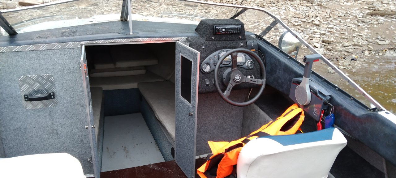

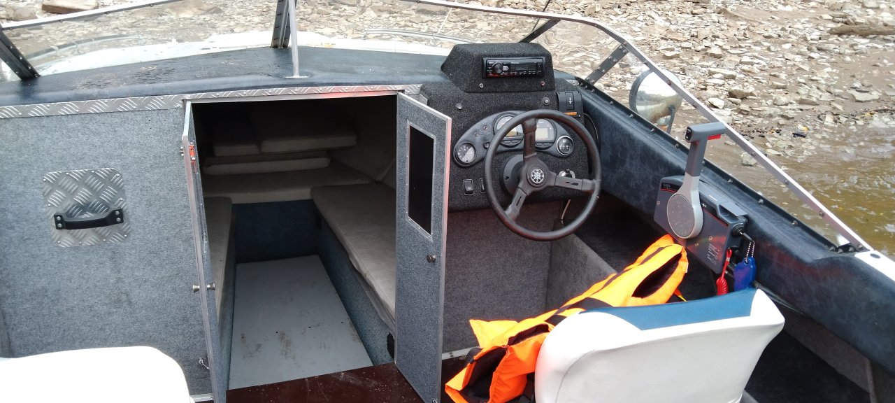

Не нравилось как расположена машинка газ-реверс, перенес на более удобное место, при этом заменил троса газ-реверс.
Не нравилась рулежка - ход тугой. При разборке выяснилось что стоял трос управления 17 футов, он был откровенно длинный и делал несколько крутых изгибов - купил 16-й и проложил более плавно. Хотя по факту можно было бы поставить и 15-й. Не нравилось что при рулежке упираешься локтем правым и плечом в стенку кокпита - сдвинул руль влево на 5 сантиметров, заодно и машинке не мешается.
На рулевой консоли не было живого места - пришлось облицевать фанерой.
Итого пост управления было: 232066 стало: 232067
Из изменений тут: заменил родное стекло, приподнял его в углах на 3 сантиметра и убрал вертикальные перемычки - обзор стал лучше. Усилил верхнюю кромку e-профилем для стекла.

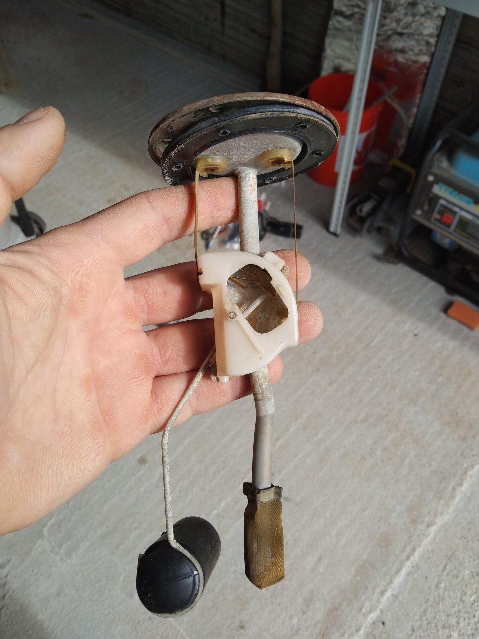

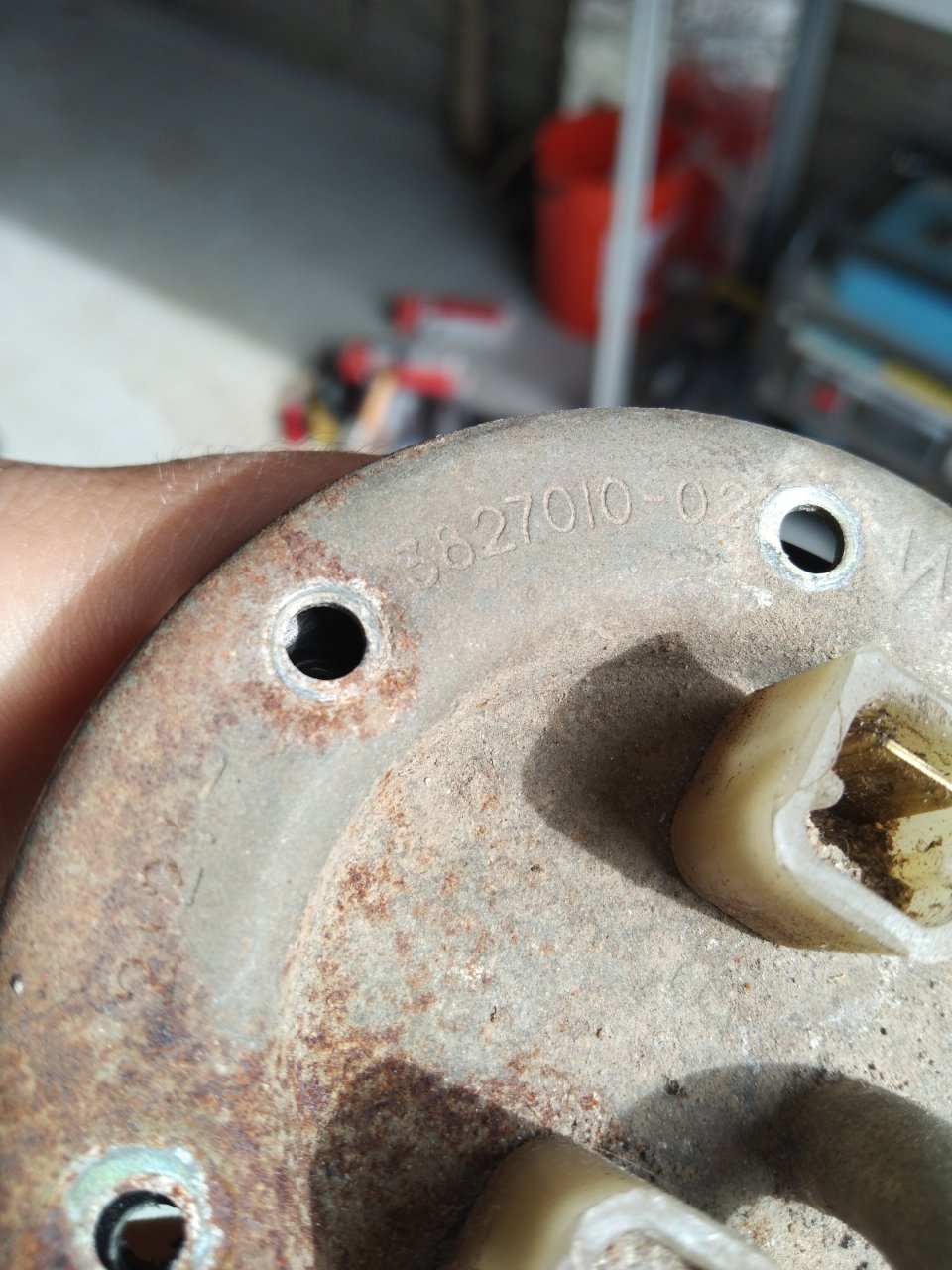

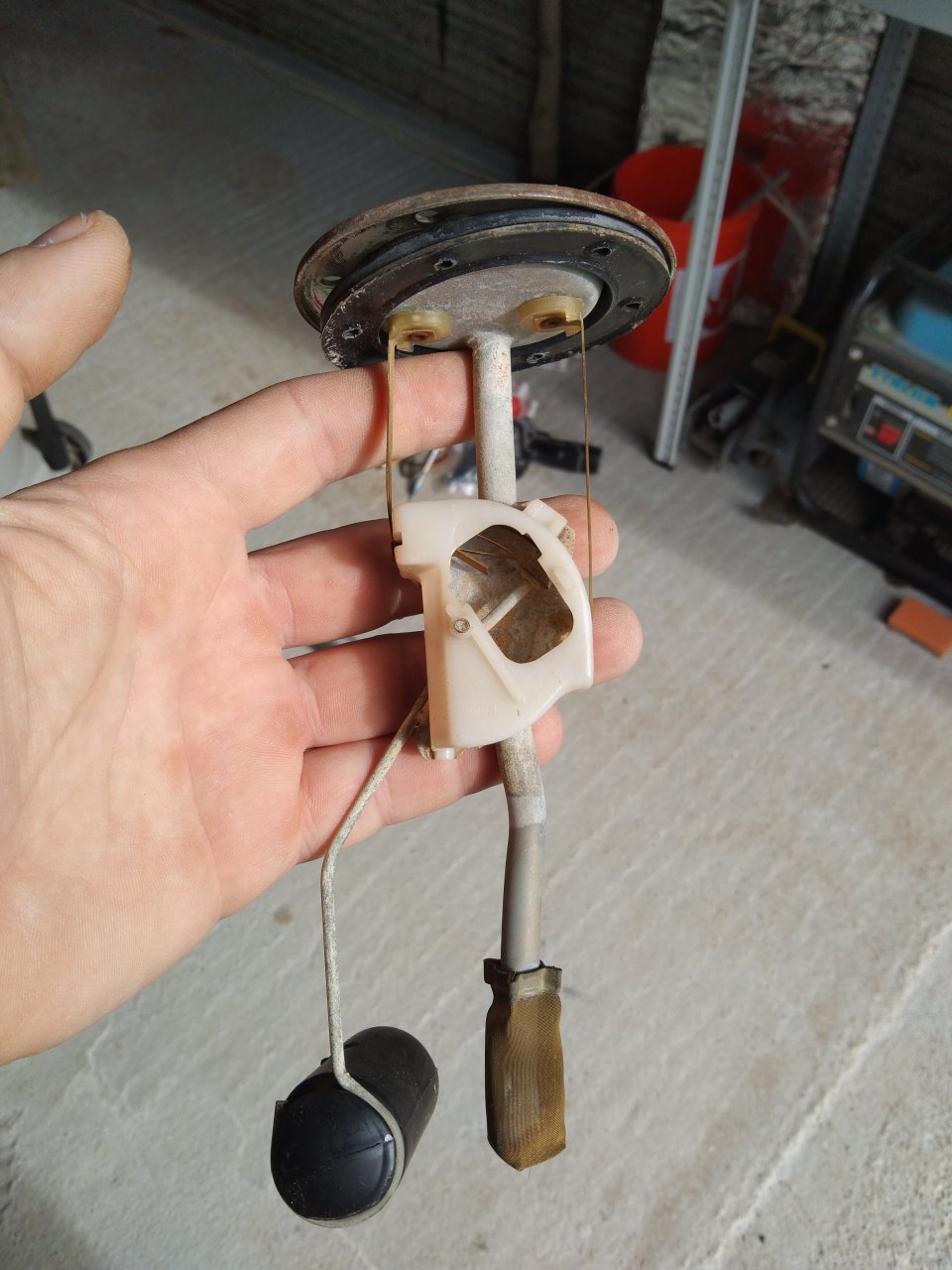

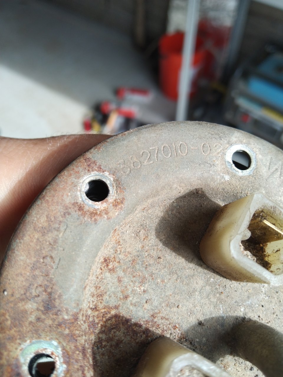

Убрал родной указатель уровня топлива и заменил родной датчик уровня топлива.
Вот так выглядит родной датчик: 232068232069
Его длина 19 см, сопротивление 7-330 Ом. Но есть датчик 21083-3827010, который имеет сопротивление 23-238 Ом, что очень близко к американским датчикам уровня топлива, с которыми может работать спидометр Ямахи 6Y5, который у нас и стоял. У данного датчика только удлинил приемную трубку, а поплавок удлинять не стал. Из минусов такого подхода - первые 20 литров в баке прибор не видит, зато потом все отображает.
Тент и лесенка оказались весьма кстати: 232071
Продолжение следует...

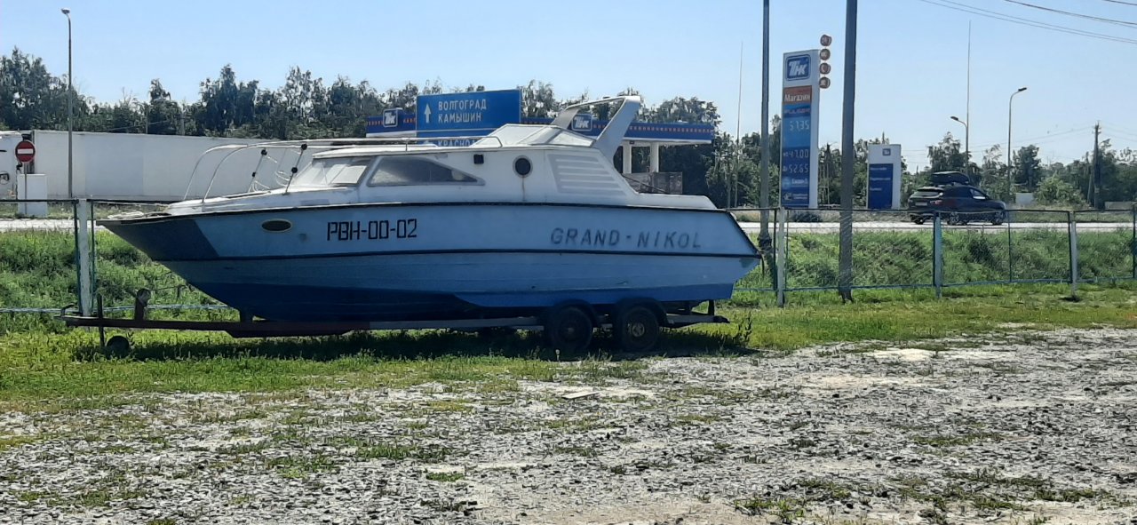

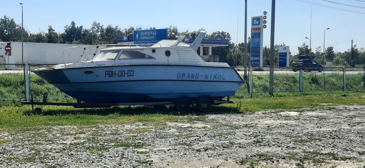

Сегодня на газовой заправке Саратова в красноармейке видал такое чудо, на меркрузере стационаре... прикольно... интересно он заводского исполнения?

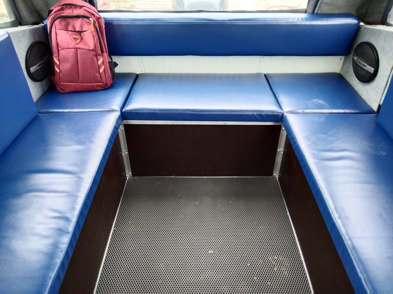

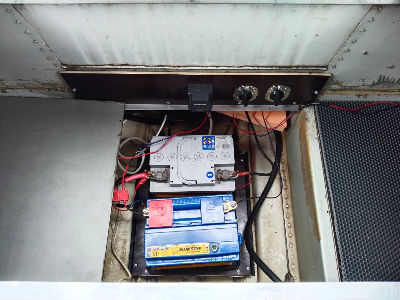

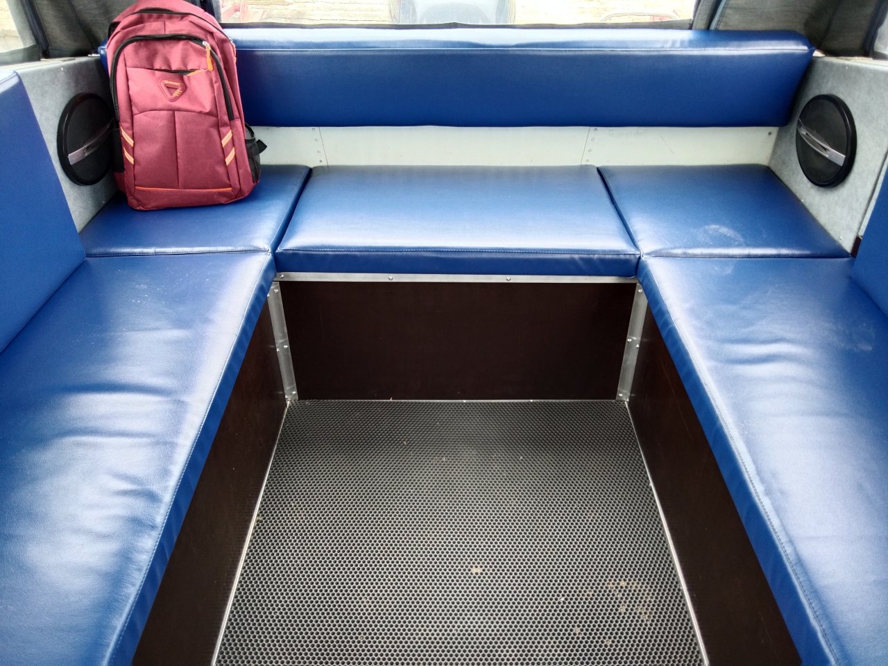

По салону: т.к. нужно было спальное место, убрал прогулочный диванчик и сделал П-образный диван. Диван собран из ламинированной фанеры 6 мм и уголков, поролон 4 см HL4065 + 2 см стандартной плотности. Т.к. появилась вебаста - поставил второй аккумулятор. Один чисто на старт двигателя, второй стояночный. Развязаны через реле с алиэкспресс развязки аккумуляторов, соединяются они при повышении напряжении на стартерном более 12,8 вольт - то есть после запуска двигателя как пошла зарядка, на стоянке они разобщены и стартерный не разряжается. Аккумуляторы убрал под пол рундука.
Тут видно реле развязки и два выключателя массы: 232077
Салон было: 232079 стало: 232080
Обзор салона:
Может какой-то из первых экспериментальных. Николь-гранд выпускается, но он по-другому выглядит.

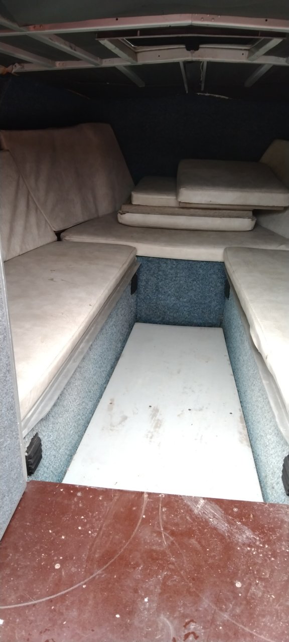

По передней каюте: зашил потолок фанерой 4 мм, обклеенной карпетом. Заменили вкладыши в серединке V-образного дивана, и на этом пока все. На будущее надо восстановить будет боковые подушки - они весьма потрепанные, ну и обшивку каюты поменять.

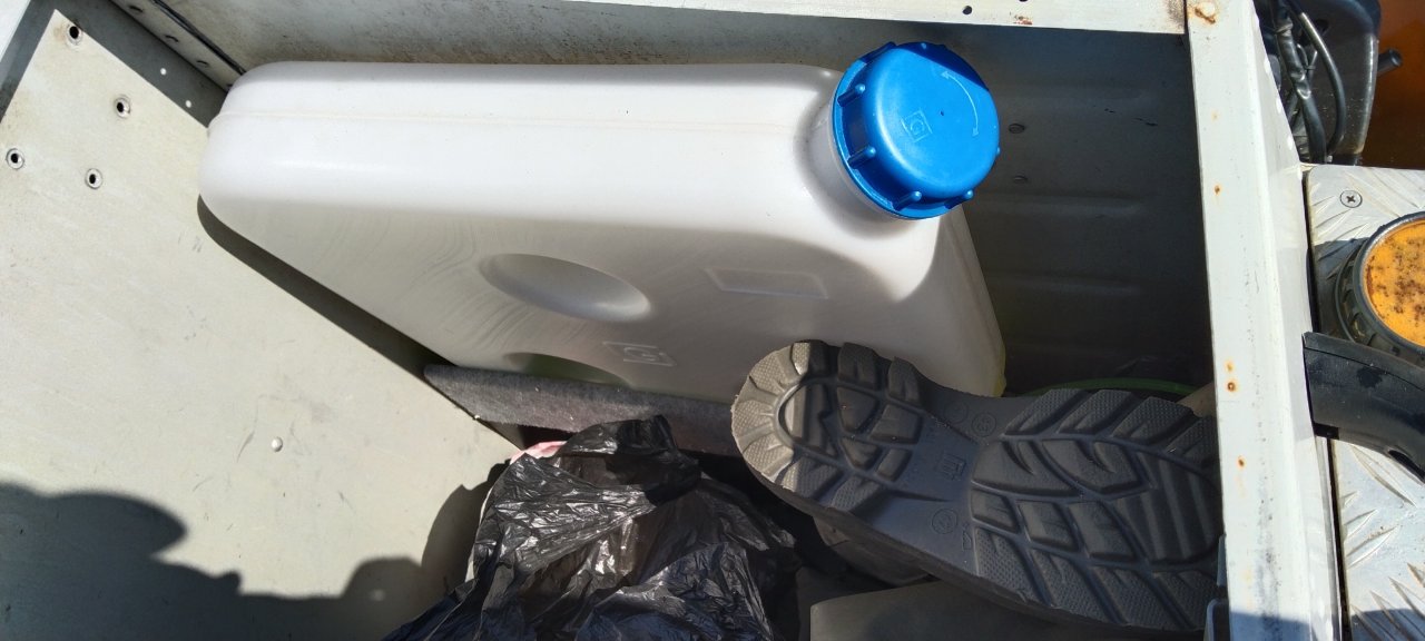

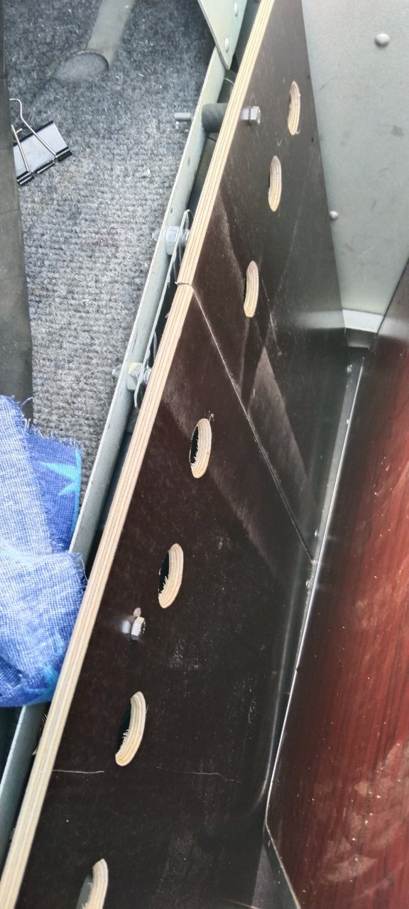

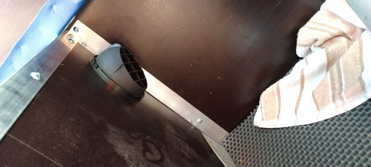

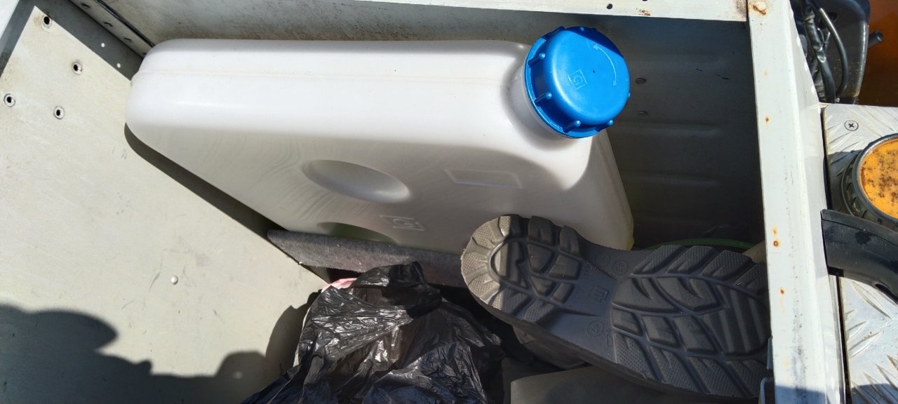

По вебасте - установил ее в заднем левом рундуке. В шпангоуте, разделяющем рундук и кокпит есть два технологических отверстия, через них и провел гофру. Прикрыл вебасту щитком из фанеры: 232134
Там же в рундуке разместил бак, прикрыл выход из него топлива тоже щитком из фанеры: 232135
При протяжке воздуховода вперед не стал жертвовать блоками плавучести, поэтому воздуховод провел в рундуке. Учитывая что гофра стоит совсем негуманно, для воздуховода использовал самодельный коаксиал, внутри - труба нержавейка диаметром 80, утеплитель базальтовый для бани фольгированный, наружка - труба 110 канализационная: 232136
Выход (дефлектор) воздуха под пассажирским сиденьем: 232137
Выход выхлопа сделал так (фото нет к сожалению под рукой): глушитель вебасты закрепил к полке в рундуке длинным болтом, один конец глушителя проходит через лист транца в кринолин. В кринолине другим куском гофры уже вывел под кринолин. Спецпроходок не использовал.
Итог: установкой весьма доволен, при установленном тенте буквально 5 минут работы на полной мощности - и уже тепло, окна отходят от конденсата. Потом ставим на минимум и в таком режиме она работает всю ночь. На улице 10, ветер - а в лодке тепло, можно спать просто в трусах.

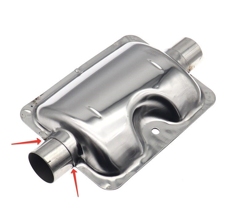

  3. Нюансы эксплуатации китайской автономки: при запуске в салоне ощущался запах выхлопа. Начал разбираться - проблема в глушителе выхлопа 235065. В местах указанных стрелкой был зазор - в хороших реализациях глушителя эти места проварены, в моем случае провара не было и там секло. Замазал герметиком.
  4. Двухаккумуляторная установка дала сбой - пропал контакт по массе между аккумуляторами, я этого не заметил и сервисный аккум не заряжался. Восстановил массу и поставил вольтметр на сервисный аккум - при двухаккумуляторной компоновке вольтметров нужно два, либо должен быть вольтметр на сервисном аккумуляторе.

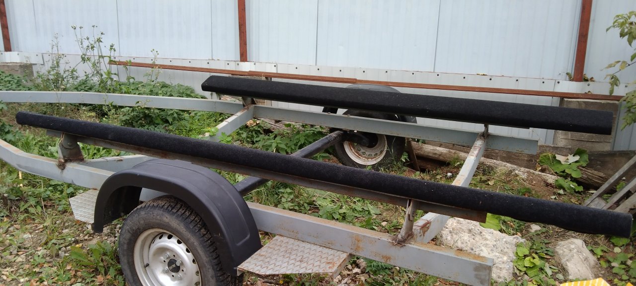

Сезон 2022 официально закончен 236719 236717

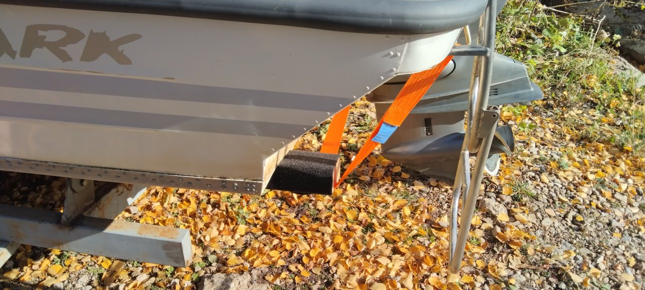

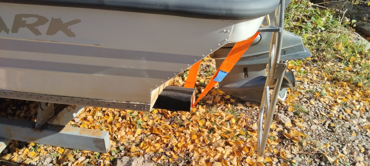

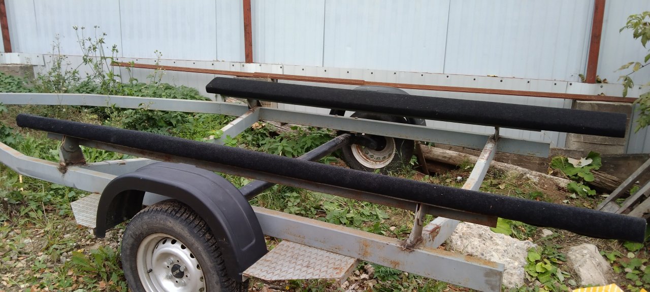

Из того что сделал на текущий момент - доработал прицеп, удлинил на 30 см ложементы в сторону кормы, теперь транец ложится на ложементы (до этого висел в воздухе) 236720
С ложементами все просто, взял доску 50-ку, обтянул ковролином из леруа https://perm.leroymerlin.ru/product/kovrovoe-pokrytie-igloprobivnoe-flort-pro-01022-13084397/ (276₽м²) - он как раз шириной 3 метра, взял 1 погонный метр. 236718
За сезон пройдено 2055 км, сожжено 800 литров топлива. Усредненно при 45км/час это 38,8 литров на сотню, 17,46 литров в час.
Есть много планов на зиму, будем потихоньку воплощать.

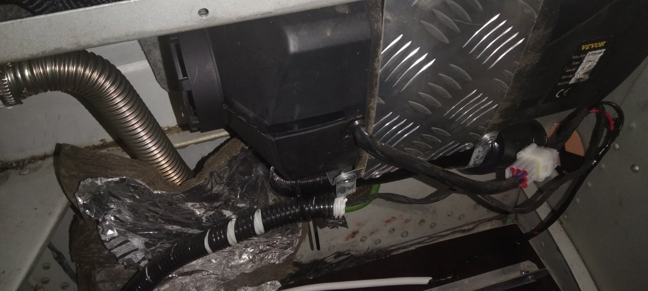

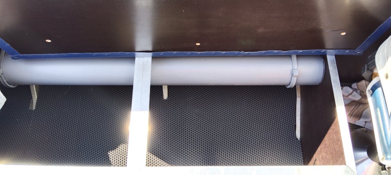

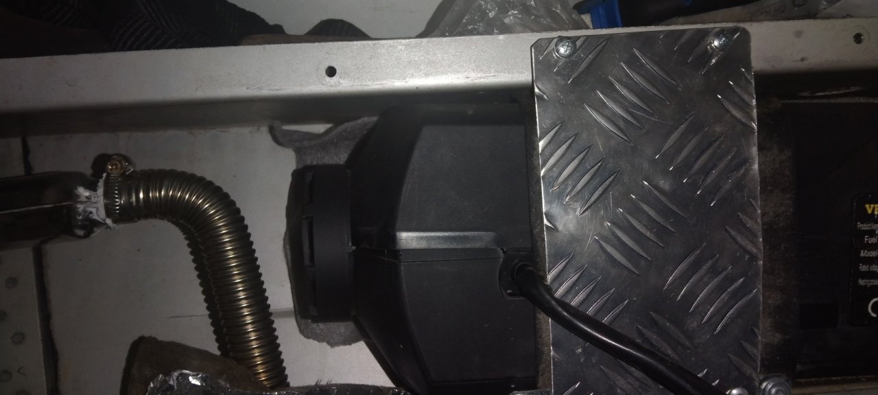

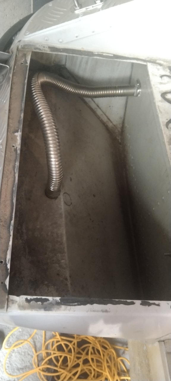

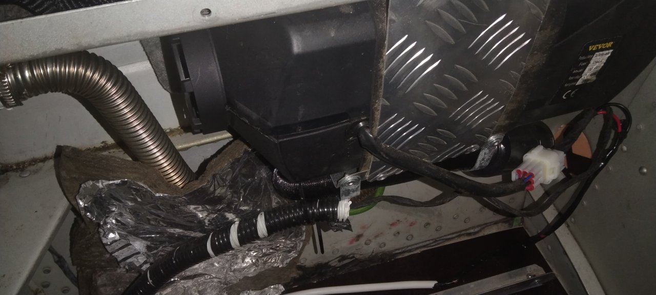

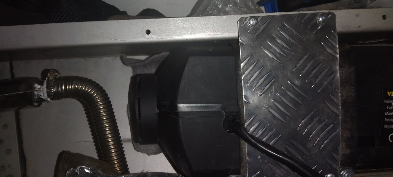

Сделал фото как стоит отопитель:
246454

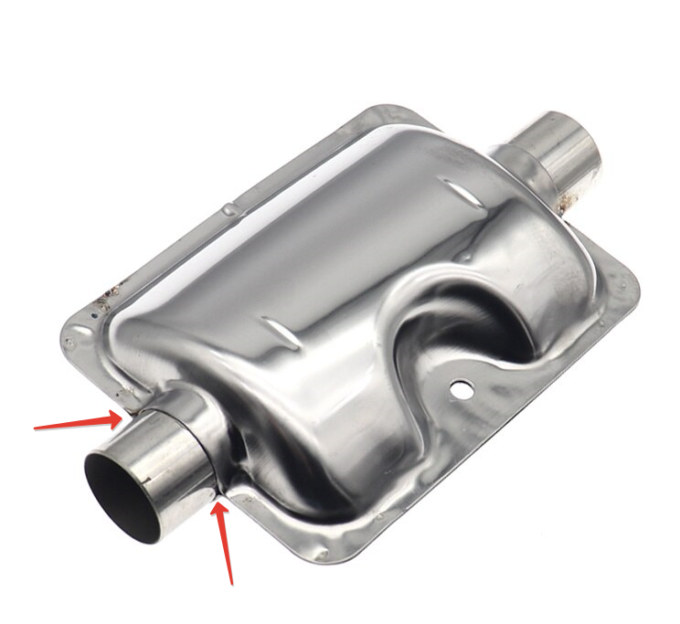

Автономка стоит под полкой в заднем левом рундуке. Глушитель прикреплен так же к полке:
246455

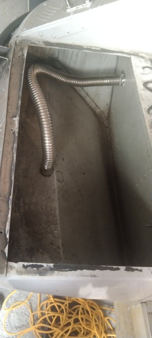

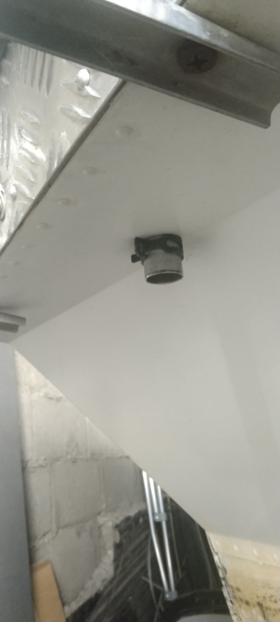

Выхлоп в левом кринолине:
246452
Вывод наружу под кринолином:
246453
1 880
Выхлоп греется очень сильно, если будет коксоватся, ершик с тросса и в гофру, выпрет воздухом сажу, главное не намочит
