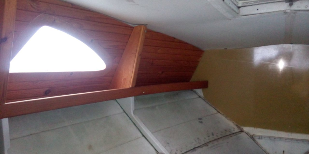

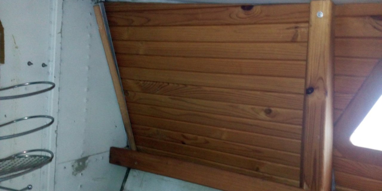

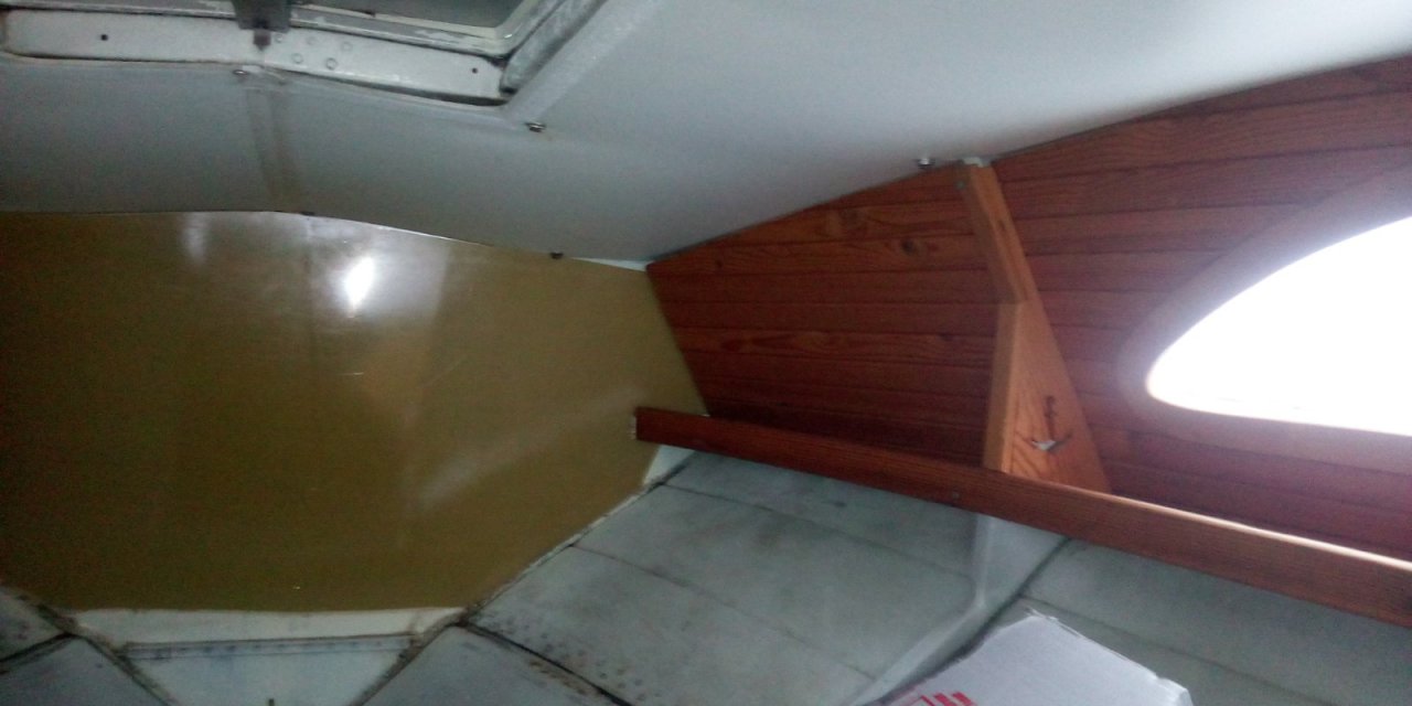

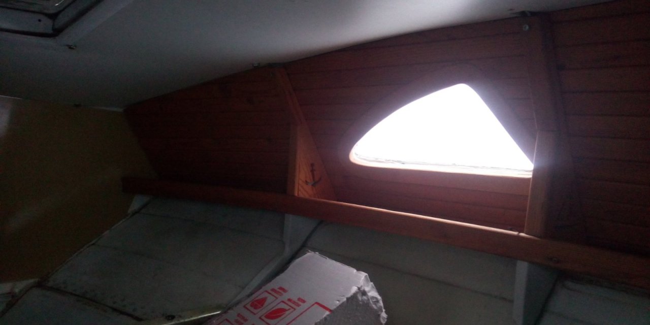

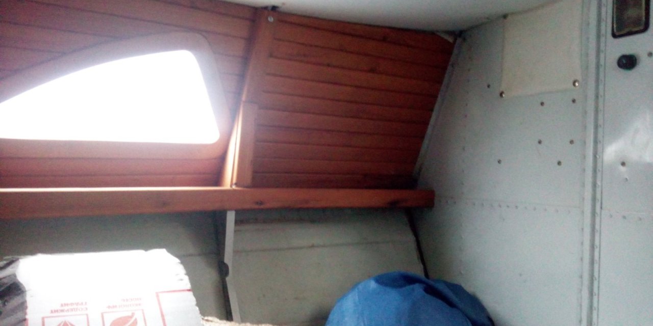

Сегодня поменял отопитель, вместо 5 кВт поставил 2 кВт. 5 даже для такого размера много, всегда спали с минимальным установленным режимом, и даже его много. Спасибо братьям китайцам, что все однотипное, просто снял старый и на его место воткнул новый, монтажная площадка, провода, насос и даже пульт остались старые.
1 880
Лето же, как спать с отопителем? 2 квт и то за глаза

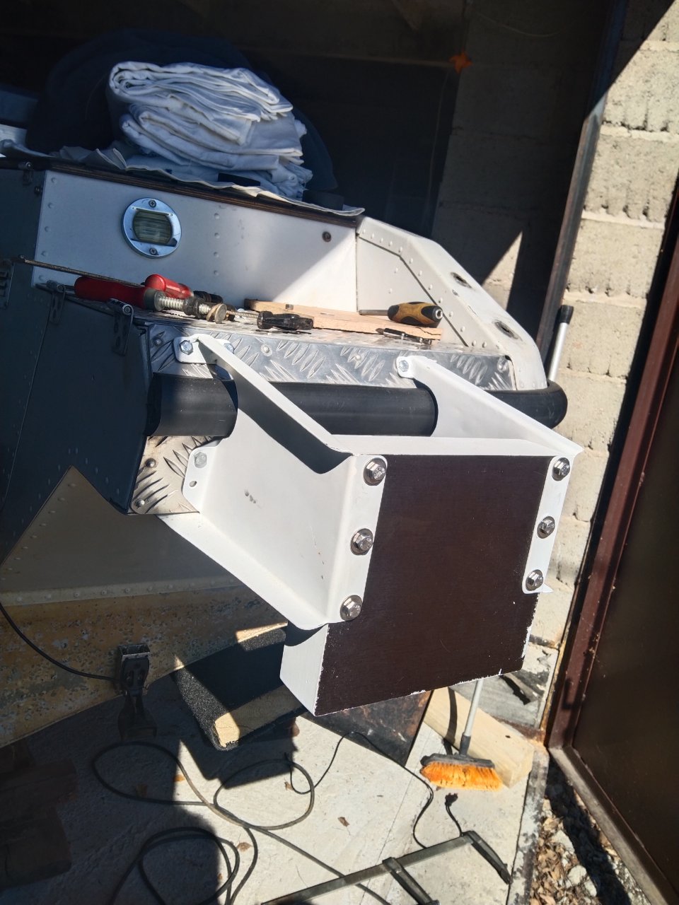

Весной заказал себе дополнительный транец, докупил докатку - Тохатсу 2,5, раздушил до 3,5. Сегодня проверил-при свежем ветре тащит 6-8 км по ветру, 5-6 против. Меня устраивает, транец обычно снят, моторчик беру только на одиночные выезды за пределы мест с активным движением. Навесить транец и мотор занимает минут 15, рулить можно основным мотором.

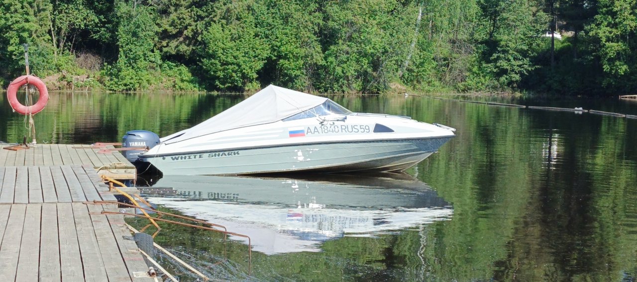

Сегодня встал на воду. Весной перетряхнул немного проводку, перенес индикатор кулометра на панель приборов (был около аккумулятора - неудобно). Подкрасил борта и перебрал в сервисе редуктор (по осени была легкая эмульсия).
262512
simply man
26.06.2012
1 014
911
Только потеплело?
Нет, хотел встать в конце мая, но не получилось. Из-за активного паводка и соответственно необычно высокого уровня воды в водохранилище доступ мне на лодочную базу был закрыт. База в глубине залива, через залив прокинут пешеходный мостик, под которым я не прохожу по высоте при превышении уровня воды в водохранилище. Пришлось ждать спада.
