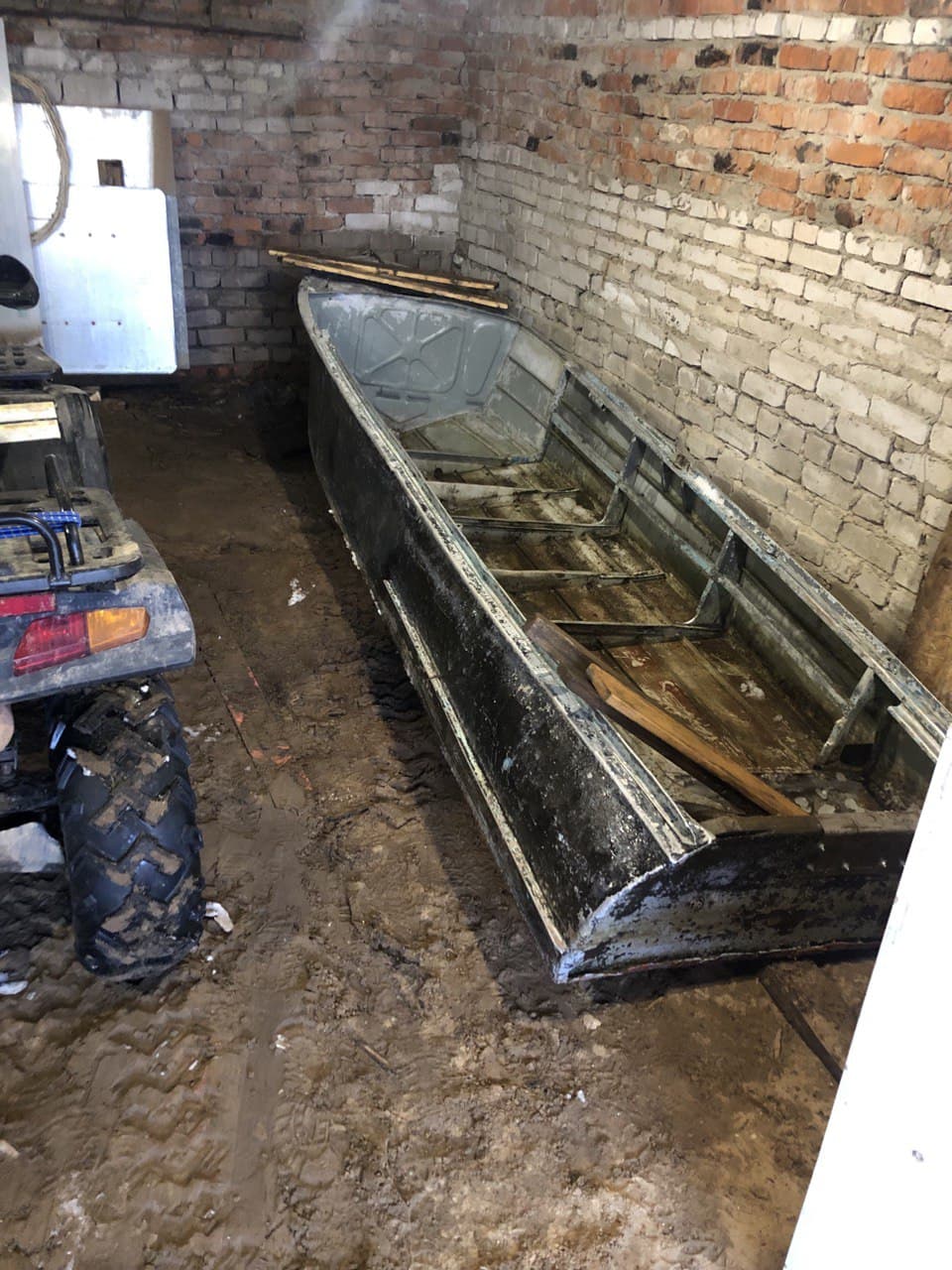

Всем привет! Есть новости по восстановлению.
С гаражом разобрался - провели свет, на днях сделаем ворота и буржуйку - и будет душевно.
Сегодня перевезли лодку. Вез товарищ на крыше Буханки. Как он ее погрузил в одного - одному богу известно.
Касательно планов: восстанавливать все-таки буду, и буду это делать сам. Это все понятно, что без опыта можно ситуацию только усугубить, но:
  1. скорее всего, не в этой лодке (ибо ее уже жизнь искалечила)
  2. опыт не возьмется ниоткуда.
Инструмент буду понемногу покупать, все равно пригодится.

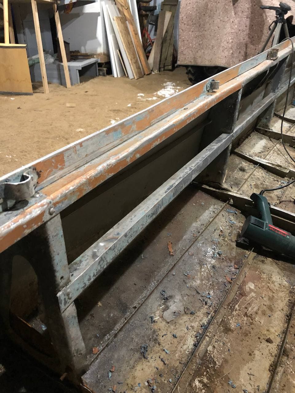

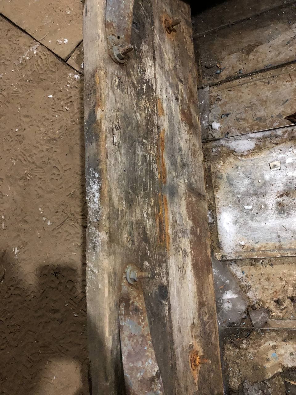

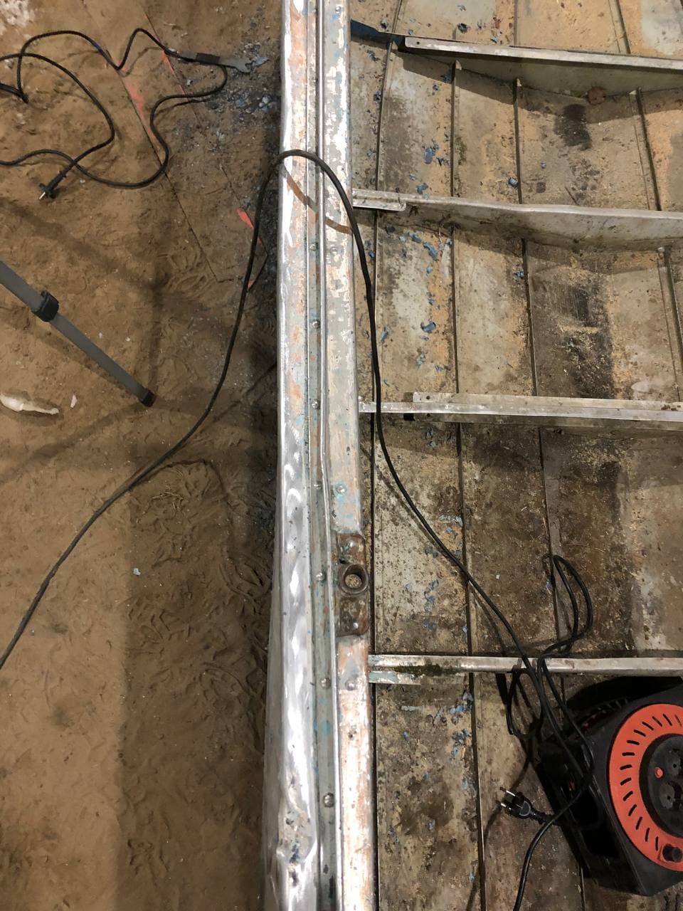

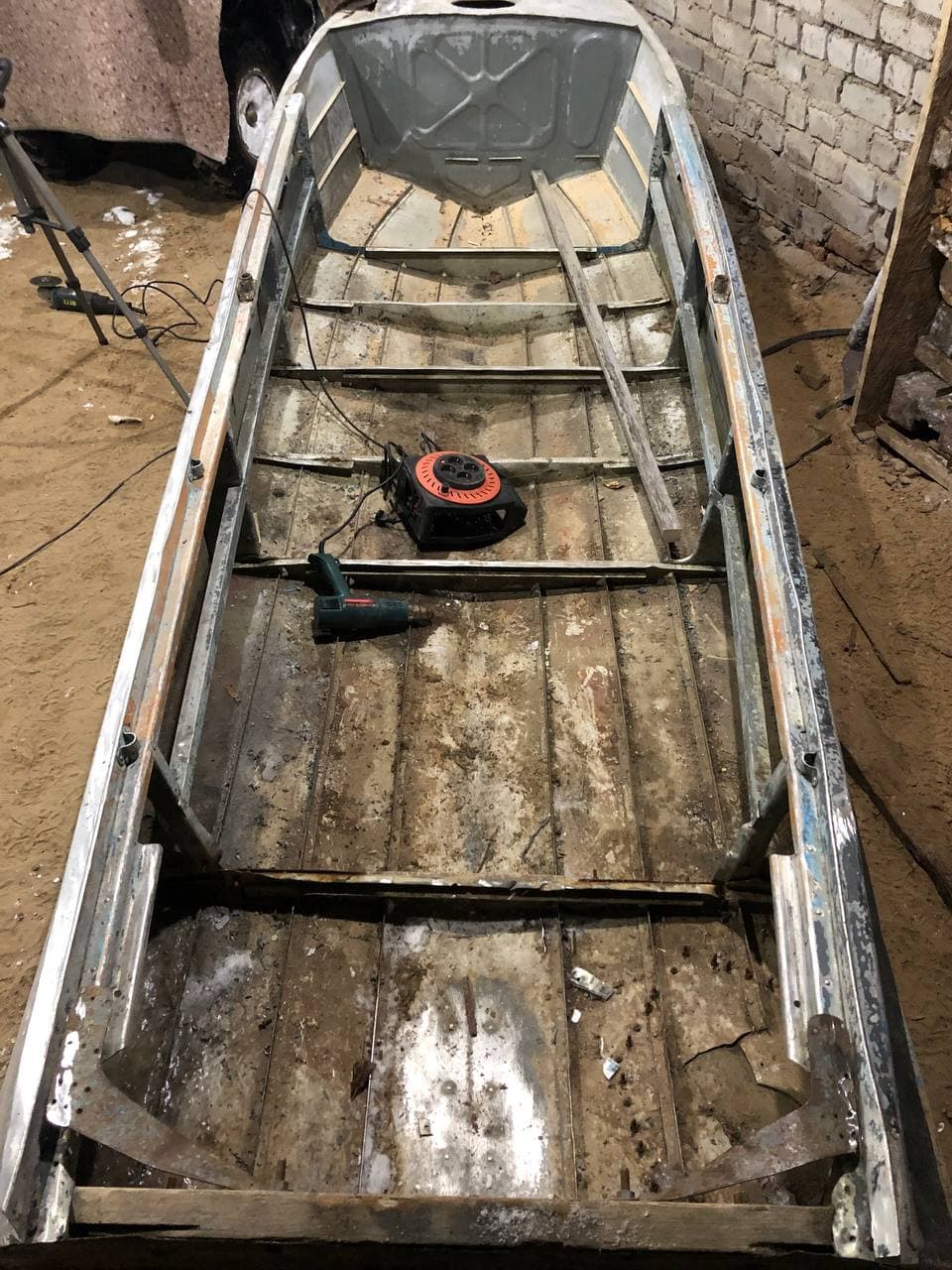

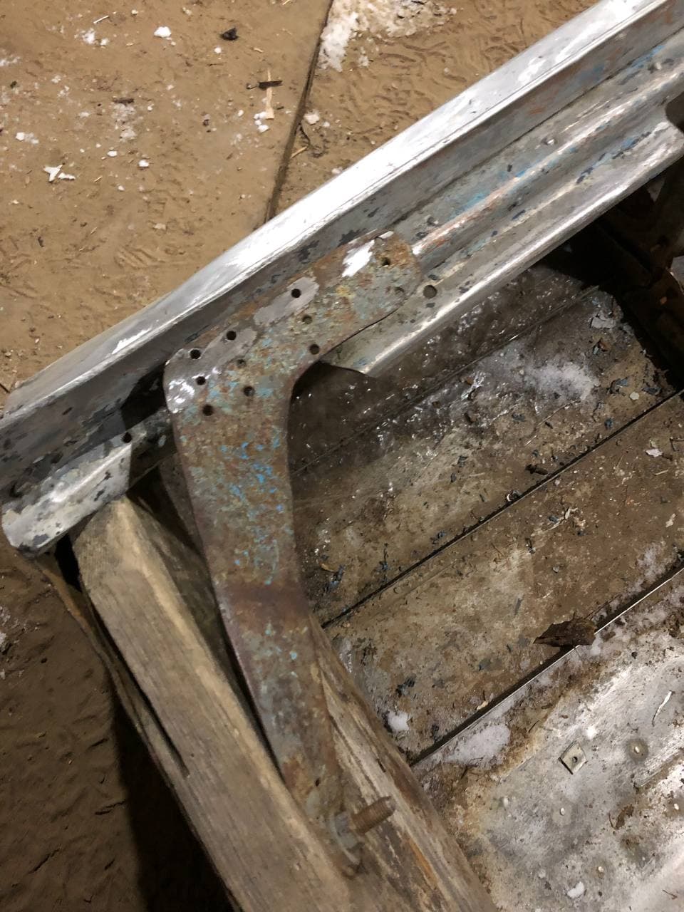

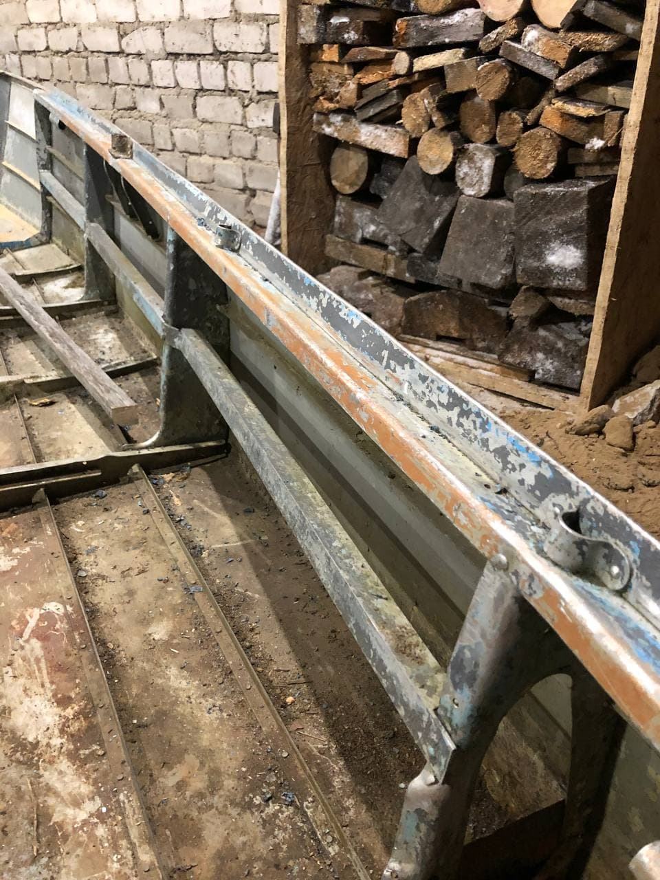

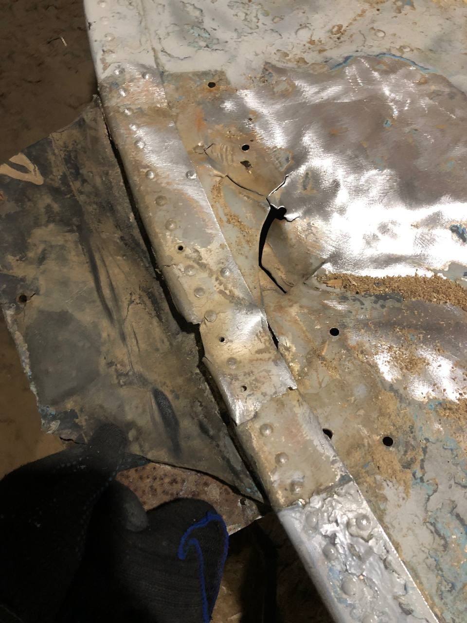

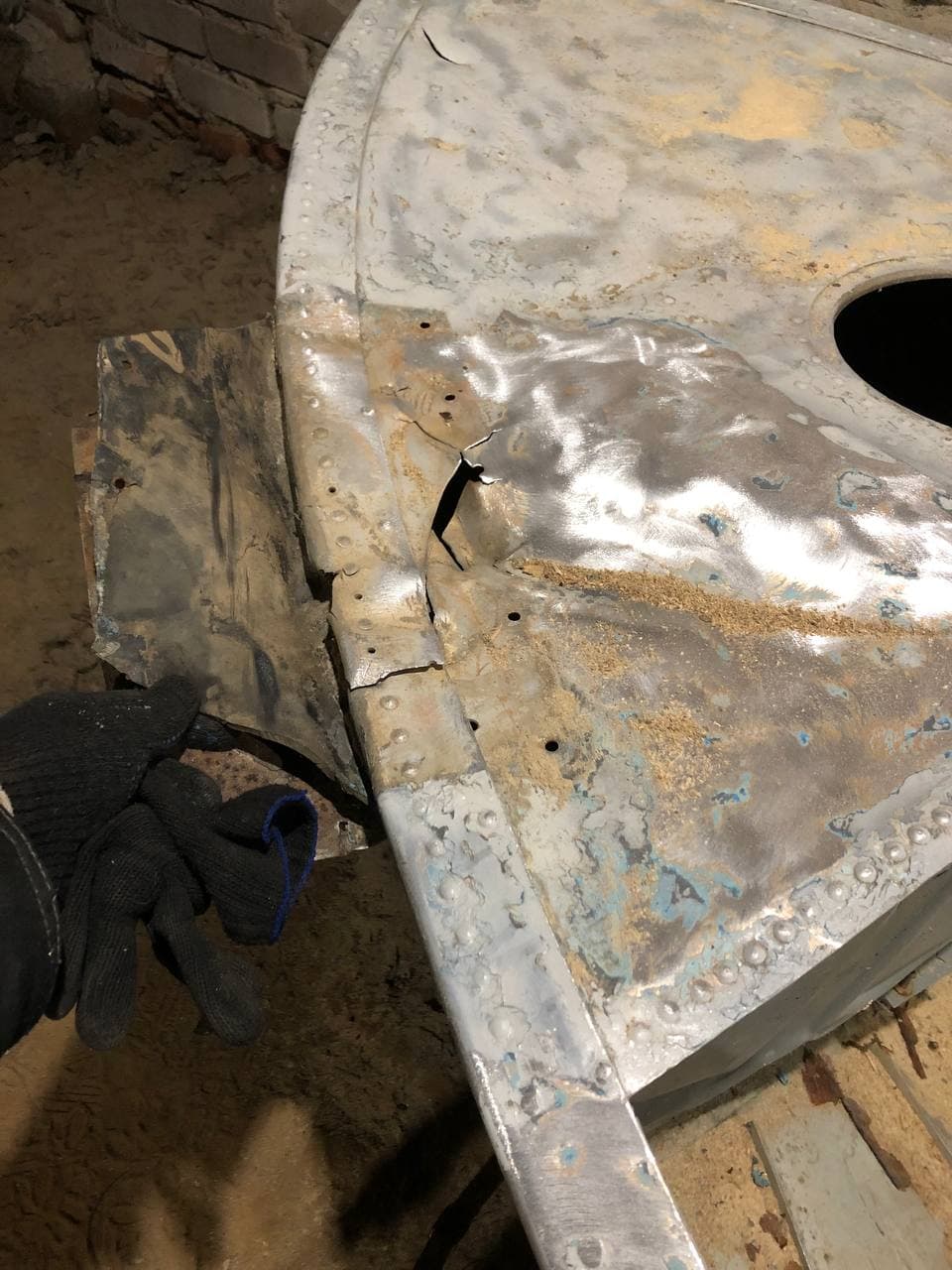

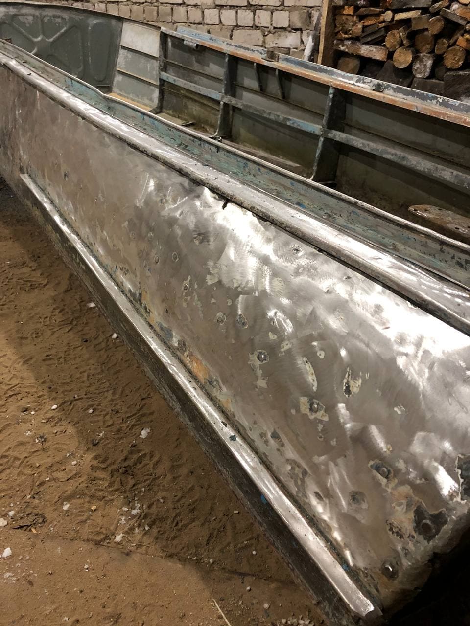

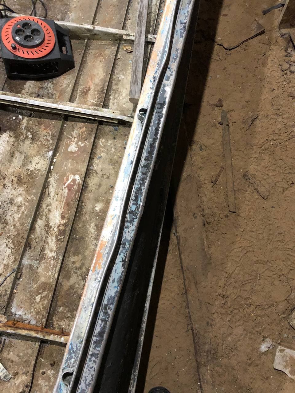

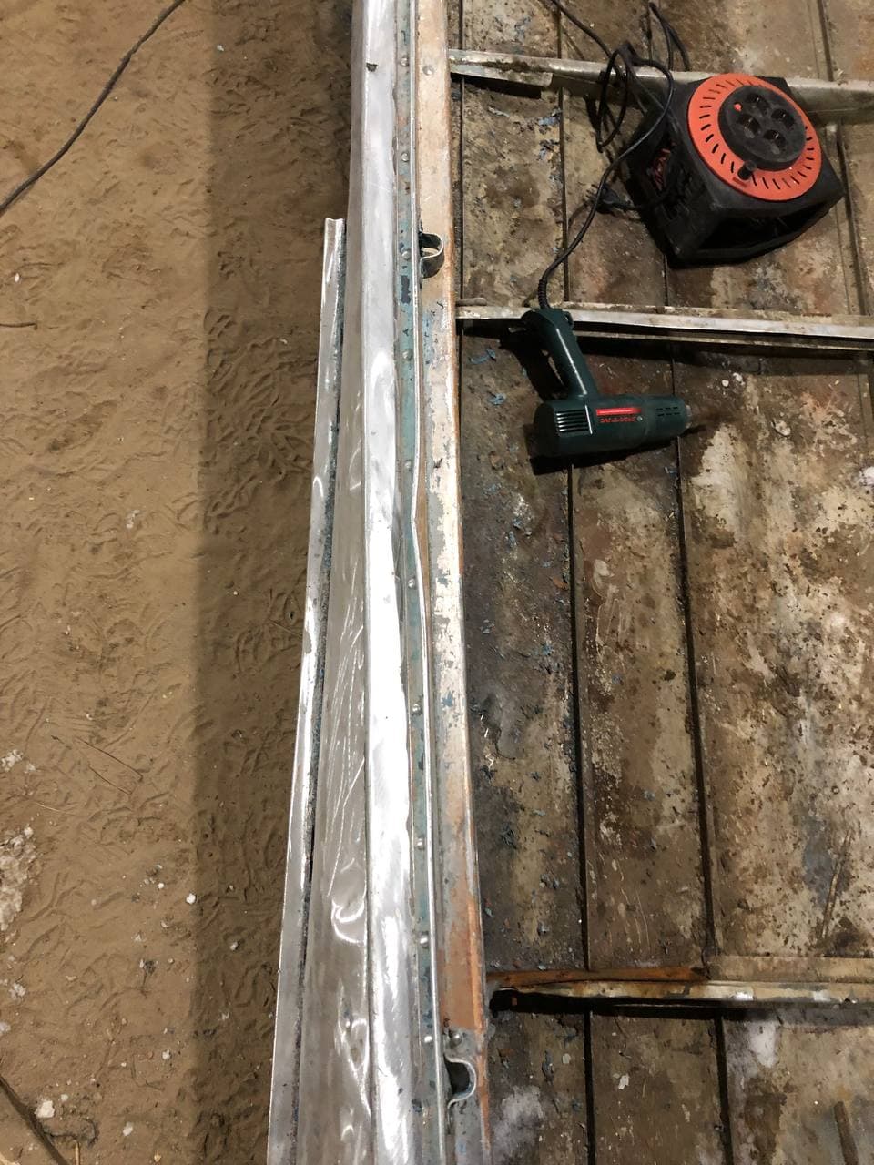

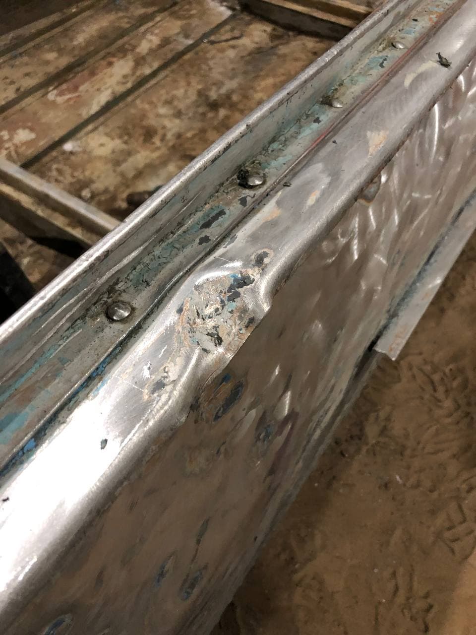

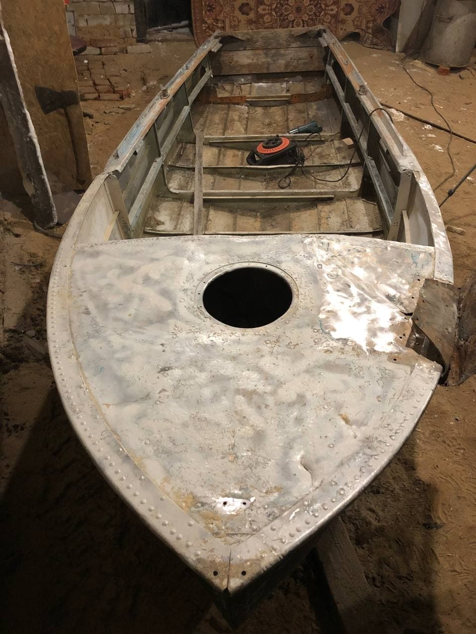

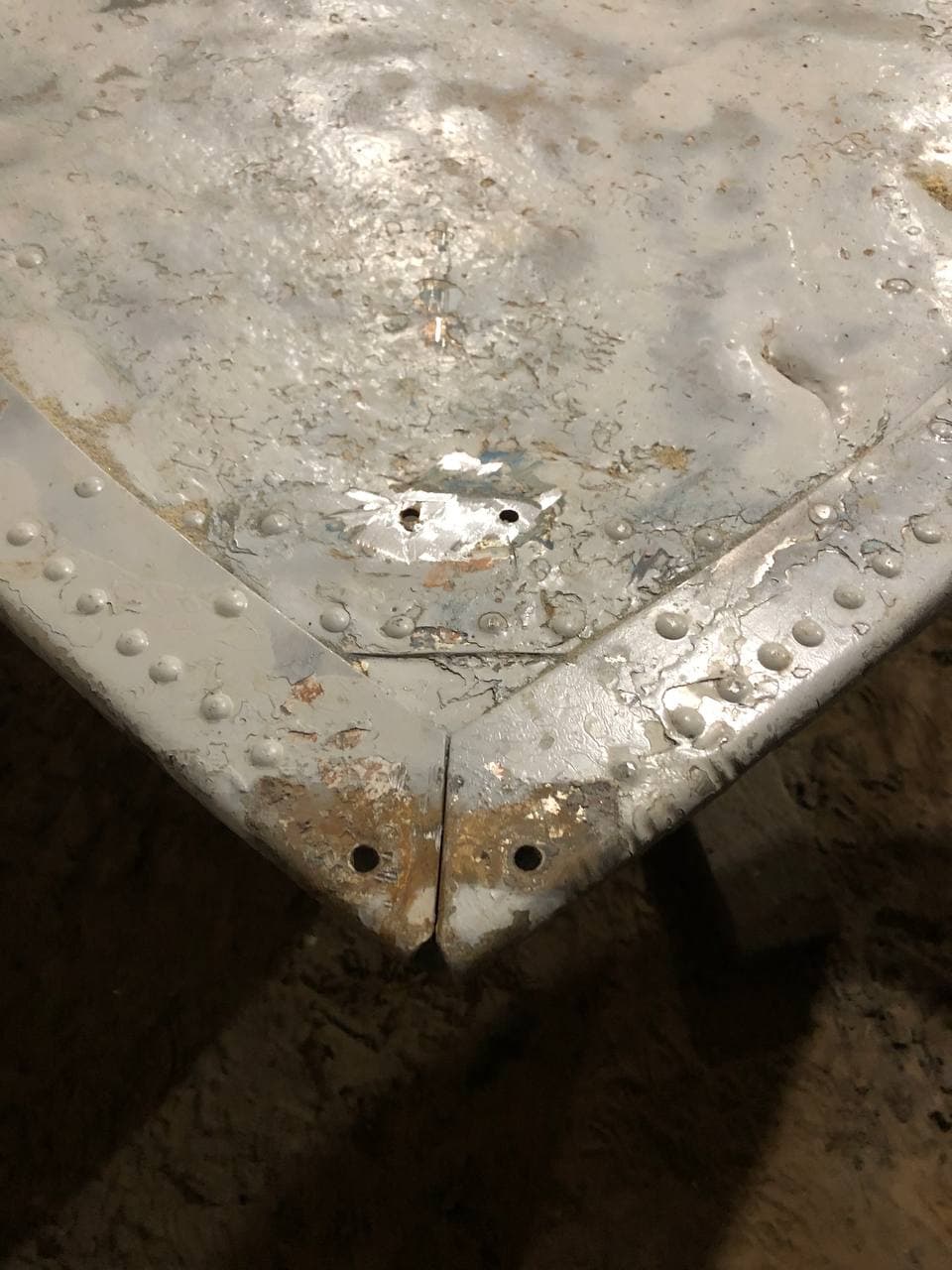

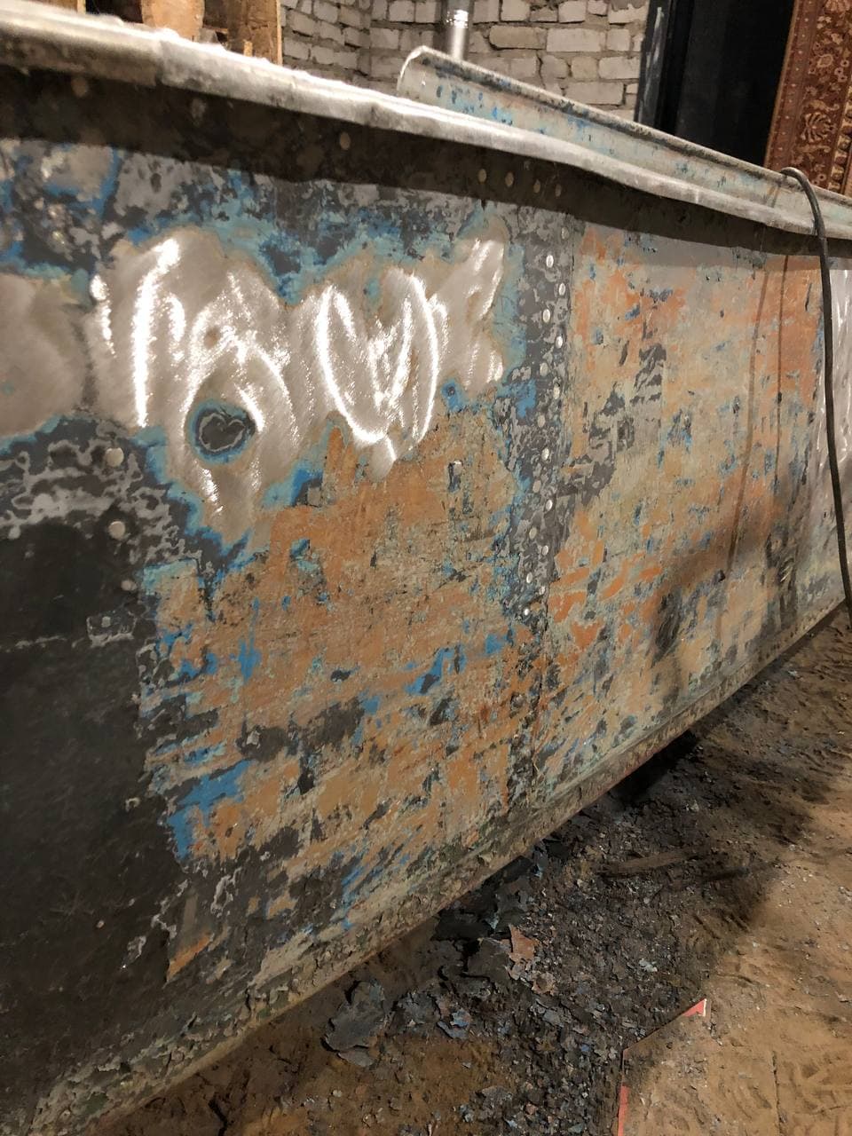

Всем привет! Немного новостей и фоток с процесса восстановления.
Немного поменялась концепция лодки: поступило предложение пройти весной маршрут от Красновишерска до Перми, поэтому:
  • будет рулевое + тент
  • надо обустроить кокпит для возможности ночевки.
Проблемы следующие:
  1. тенты продаются под заводское стекло, а у меня на лодке даже переборки этой нет, все ж выпилил (жалею сейчас)
  2. нет опыта настройки рулевого управления (тросы, редуктор, руль есть, надо только все это дело подключить к мотору). На авито видел комплекты под дистанцию для suzuki 9.9a, по 5к вроде как. Можно руками сделать, но хочется из коробки поставить и забыть.
  3. придется частично восстанавливать первую переборку, чтобы поставить стекло (есть заготовка из оргстекла под Прогресс-2м) и сделать приборку.
  4. хочу укрепить палубу на носу, купил алюм.профилей и немного листового алюминия (два листа по 1300х300). Не знаю, как подлезть в носовой отсек - подскажите, кто сталкивался. Кажется, что через люк фиг что сделаешь там.
Ход работ:
  • очистил от старой краски один борт полностью, до металла
  • снял самодельные уголки с транца
  • приподнял заплату на носу
Краска очищается небыстро, ибо ее там четыре слоя (как на дереве, блин). Снимаю строительным феном и узким шпателем. Потом прохожусь ушм с мет. щеткой.
Нос планирую изнутри усилить профилями, сверху закрыть листом алюминия, хотя бы частично. Положу лист в сторону кокпита, чтобы немного нарастить срезанную перегородку. Приборка - тоже из листа, внутри на уголках.
Купил горелку, хочу попробовать выправить некоторые места. Читал про способ с хозяйственным мылом - греть пока не почернеет, потом аккуратно выбивать. Посмотрим, что получится.
Про рулевое:
- у меня есть еще Прогресс-2м, на нем стоит стандартная машинка - как считаете, она подойдет для Казанки?
Вроде все, всем спасибо, буду рад советам/рекомендациям.
Проблемы следующие:
  3. купил алюм.профилей и немного листового алюминия (два листа по 1300х300).
Купил горелку,
Николай, остановись, перекури!
Вот еще ничего не сделал, а денег уже потратил нормально(( Дальше-больше, будет точка невозврата!
Что то уж концепция часто меняется, притом кардинально. Не надо ориентироваться на друзей-это их планы и потребности, ты же лодку под свои задачи хочешь готовить. Сначала цель, потом план. Мне кажется, что цели пока не видишь. Стимул конечно самый мощный-ХОЧЕТСЯ, не поспоришь.
А то уже и Прога хочешь расчленять((
Сделай лодку, а хохоряшками (тенты, стекла, ДУ) обрастешь позже.
czegevarra

Не трать на этот утиль и труху свои кровные деньги.
Вези её в цветмет, люминь на сегодня сто руп кг, вот считай тыщонка точно есть.
Купи жене детям на НГ презенты а это барахло мёртвое выбрось.
Купи потом нормальную хоть немного живую а то на это без слёз страшно смотреть...
Не сходи с ума.
Много лодок в Бериках и Соликамске. Там поищи.
ps Поверь я лодок переделал много и очень много, а это просто трупак.
Там всё прокисло и прогнило. Это деньги на ветер. Там все клёпки на продольных и поперечных реданах умерли.
