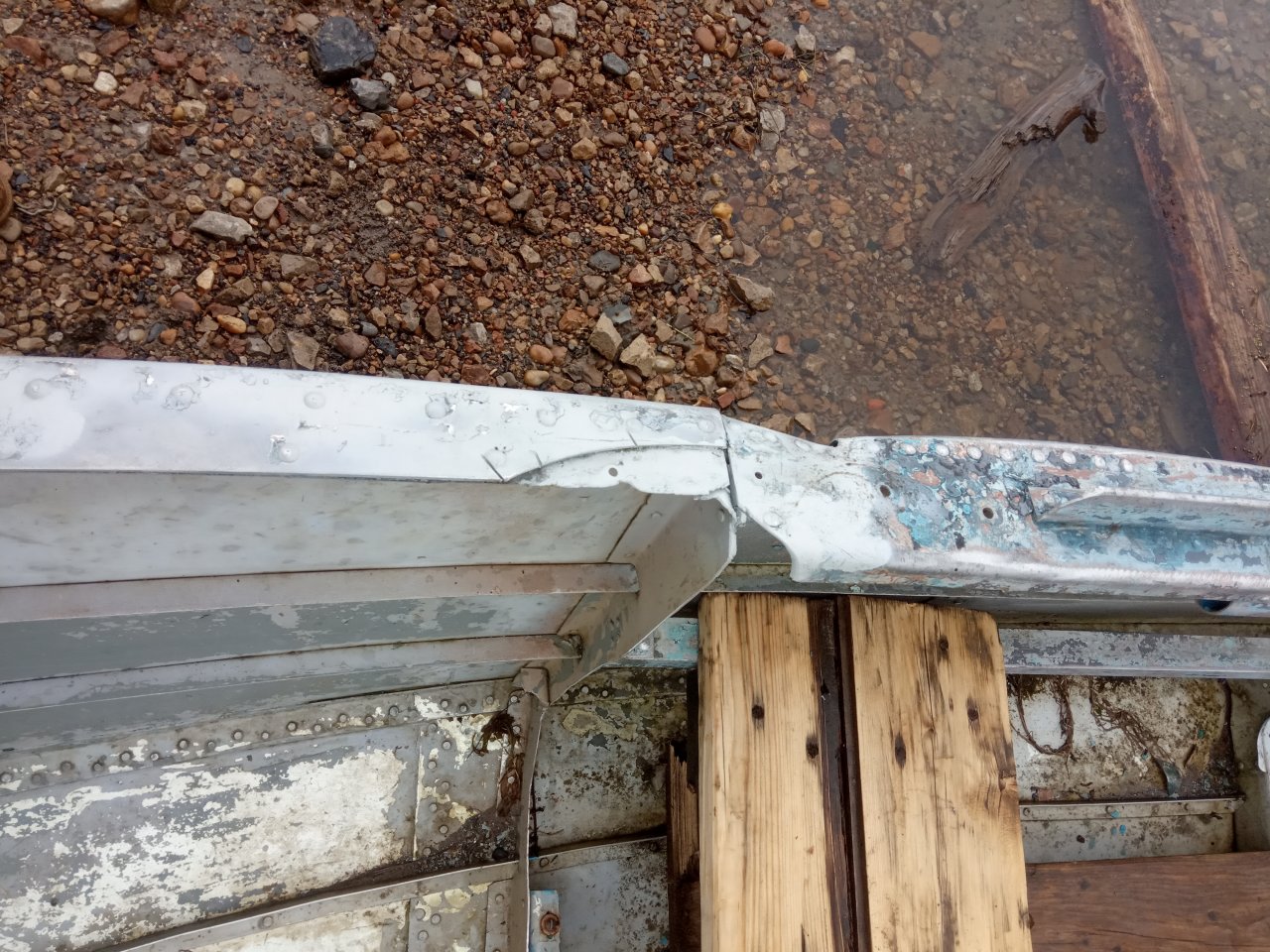

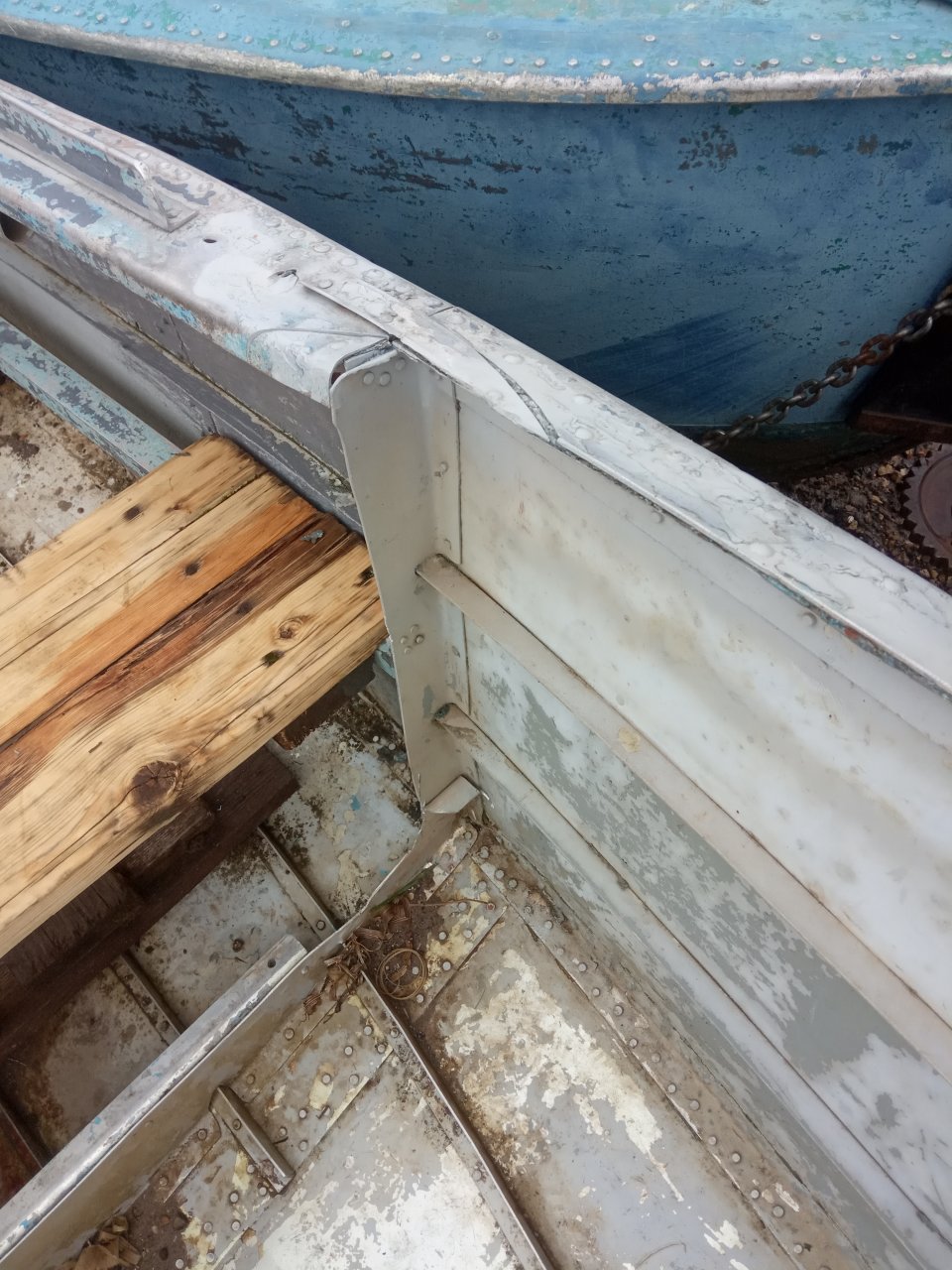

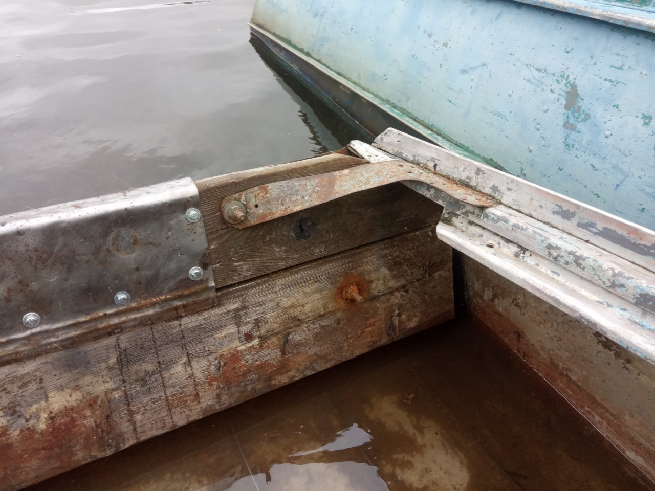

Всем привет, формучане!

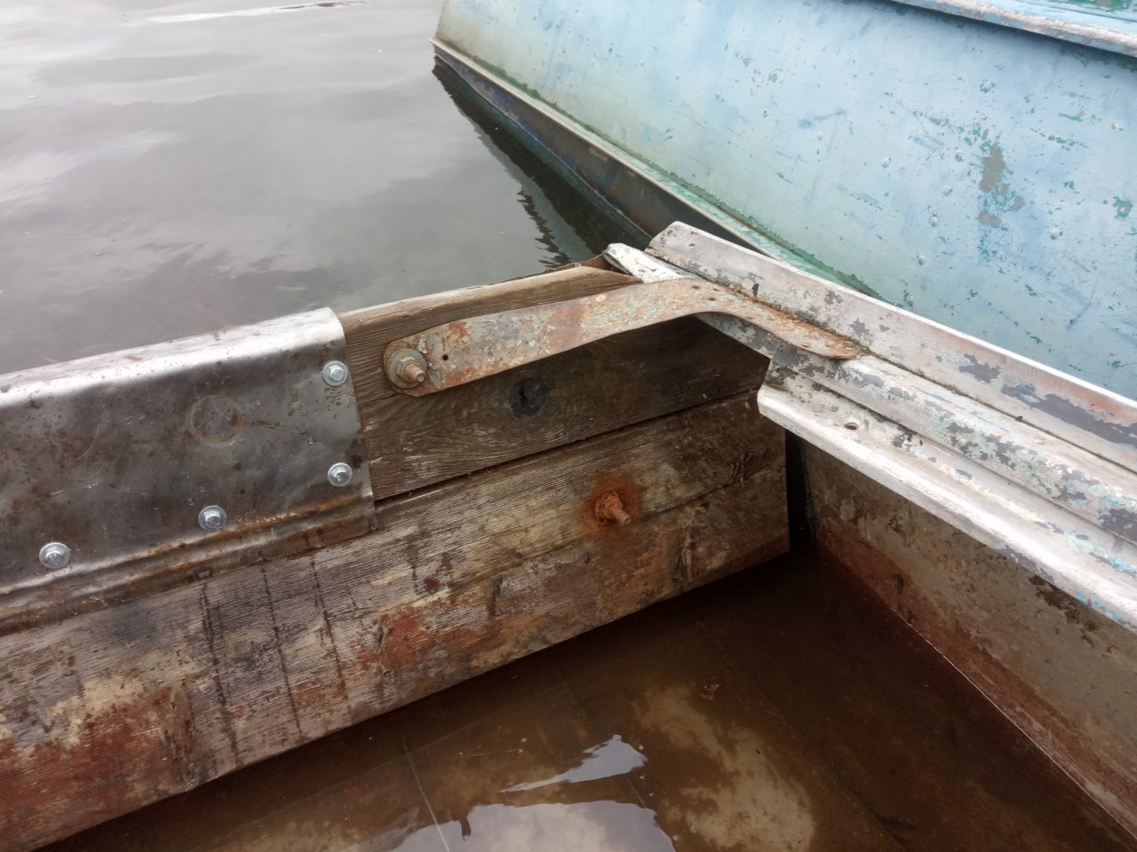

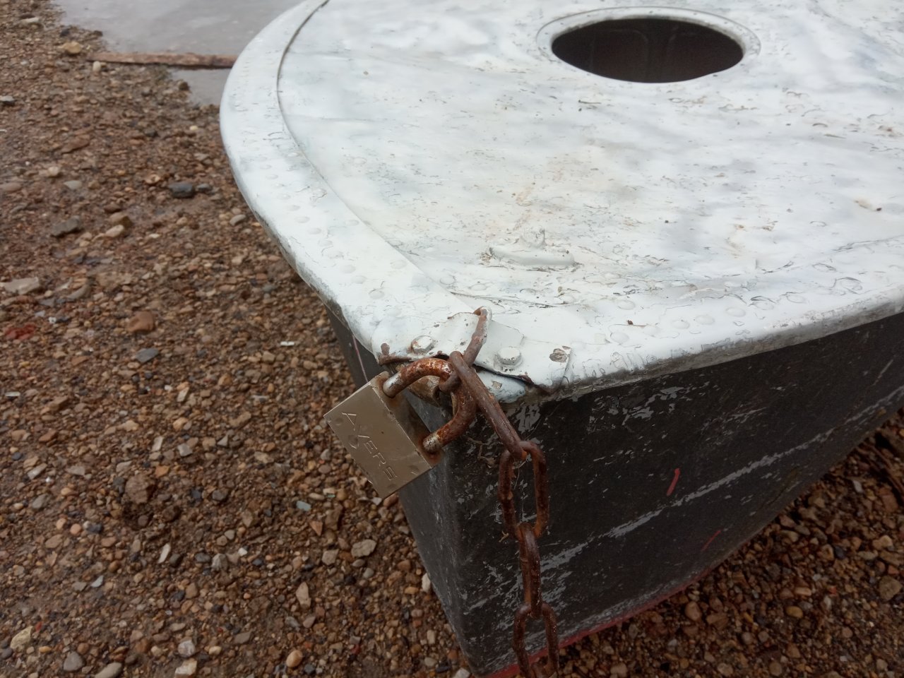

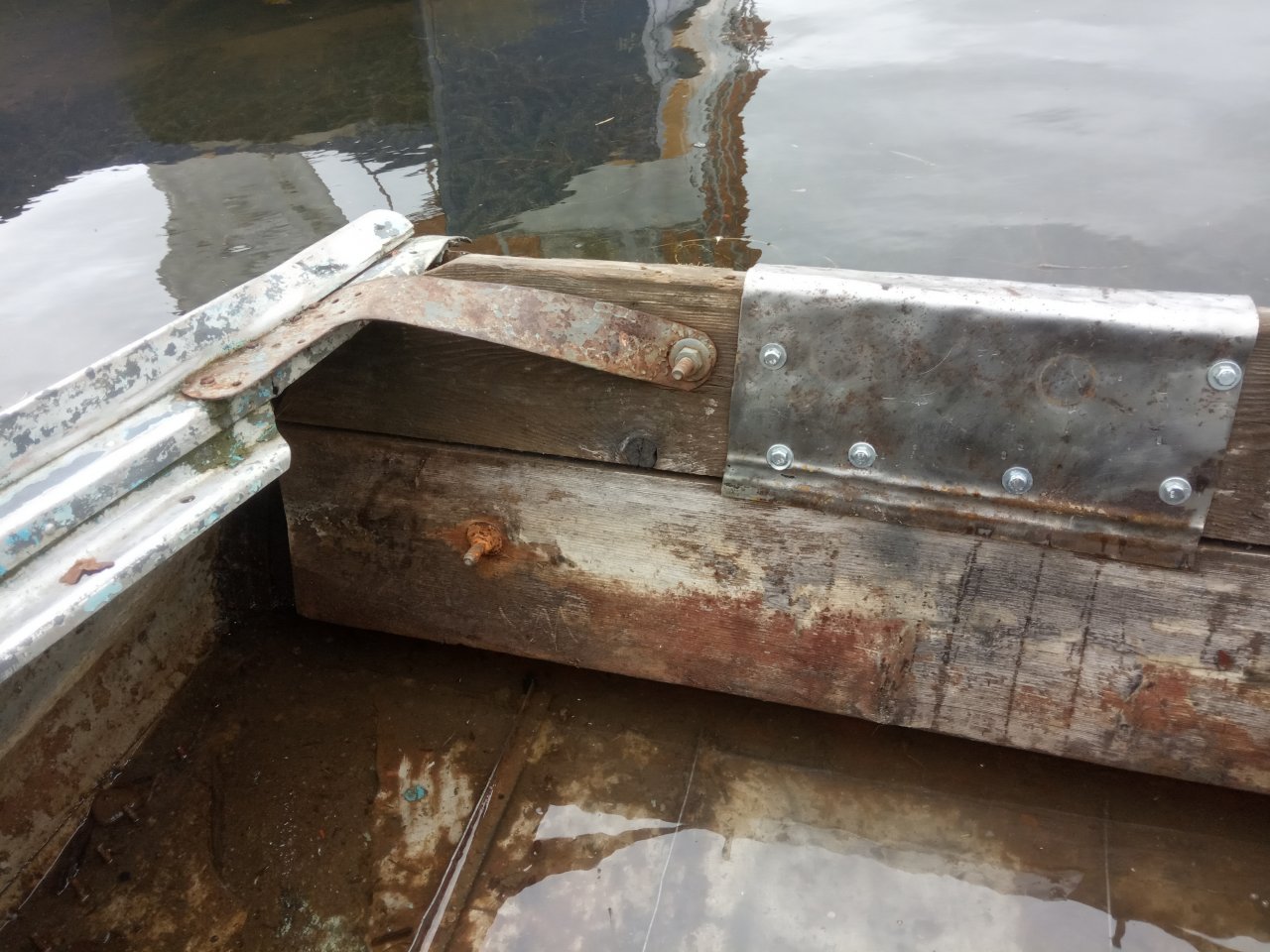

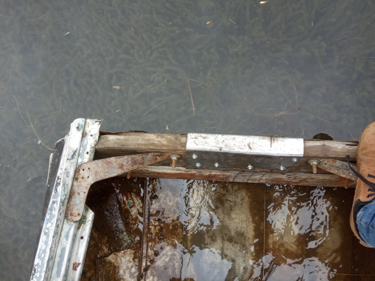

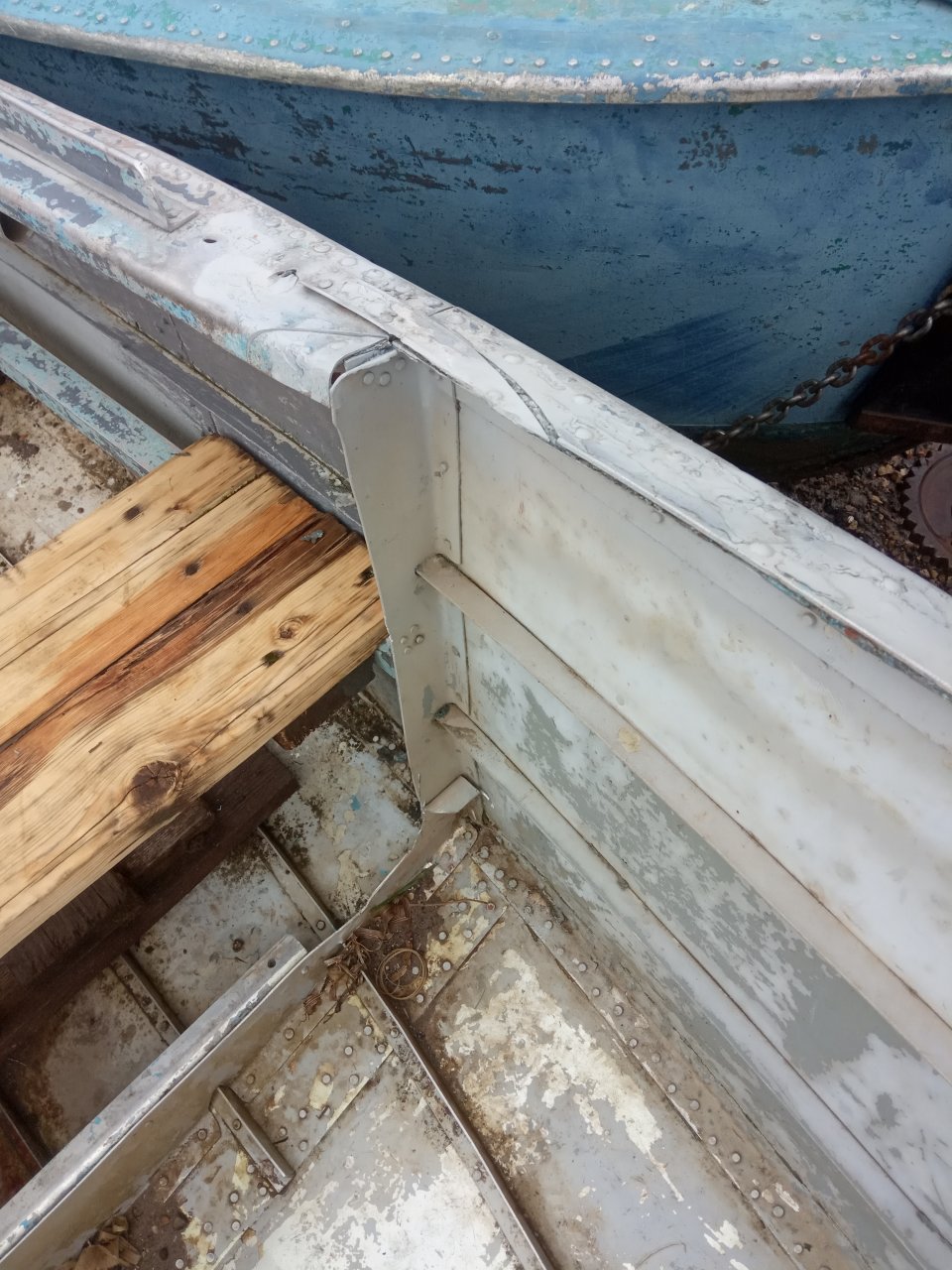

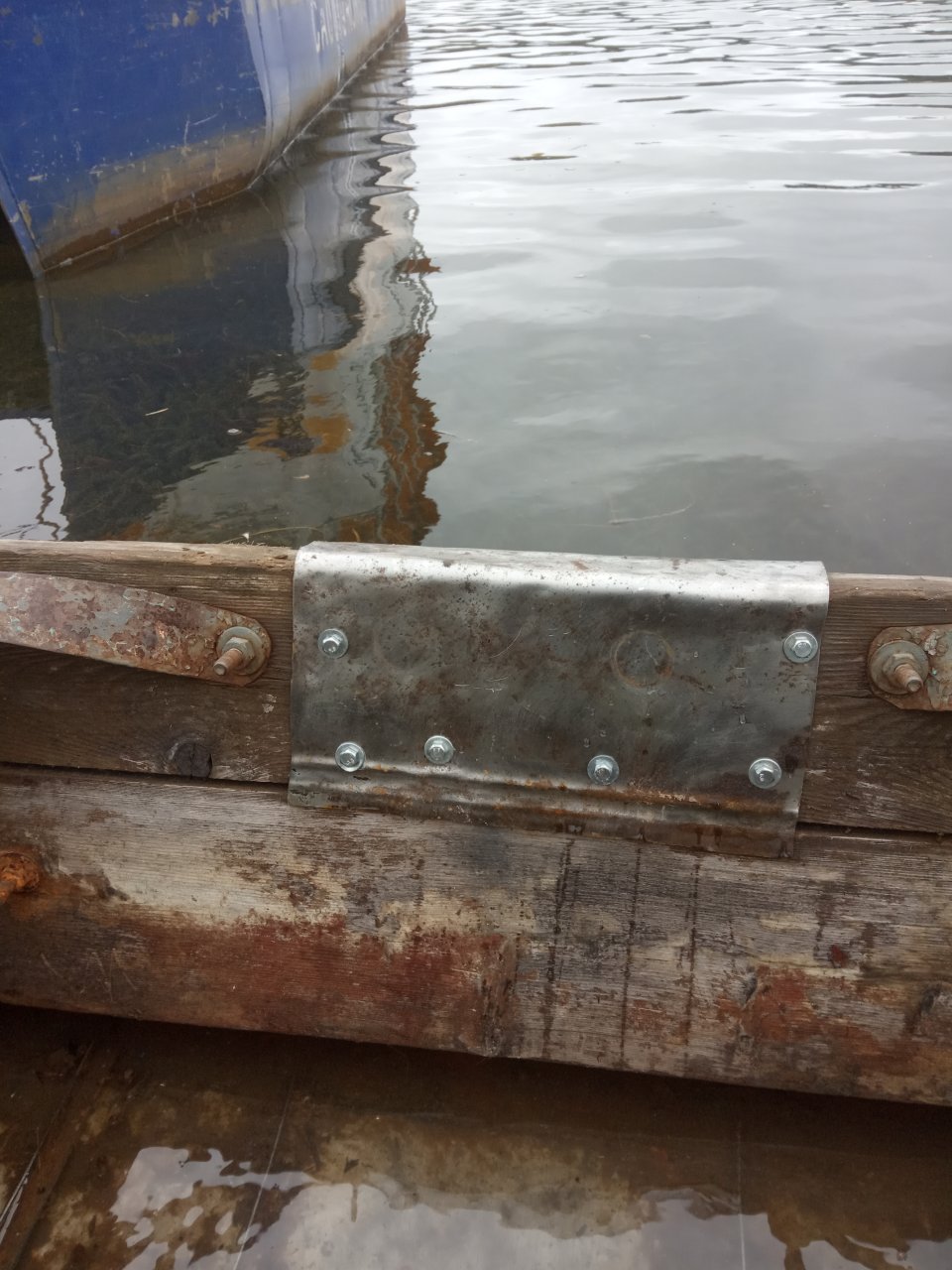

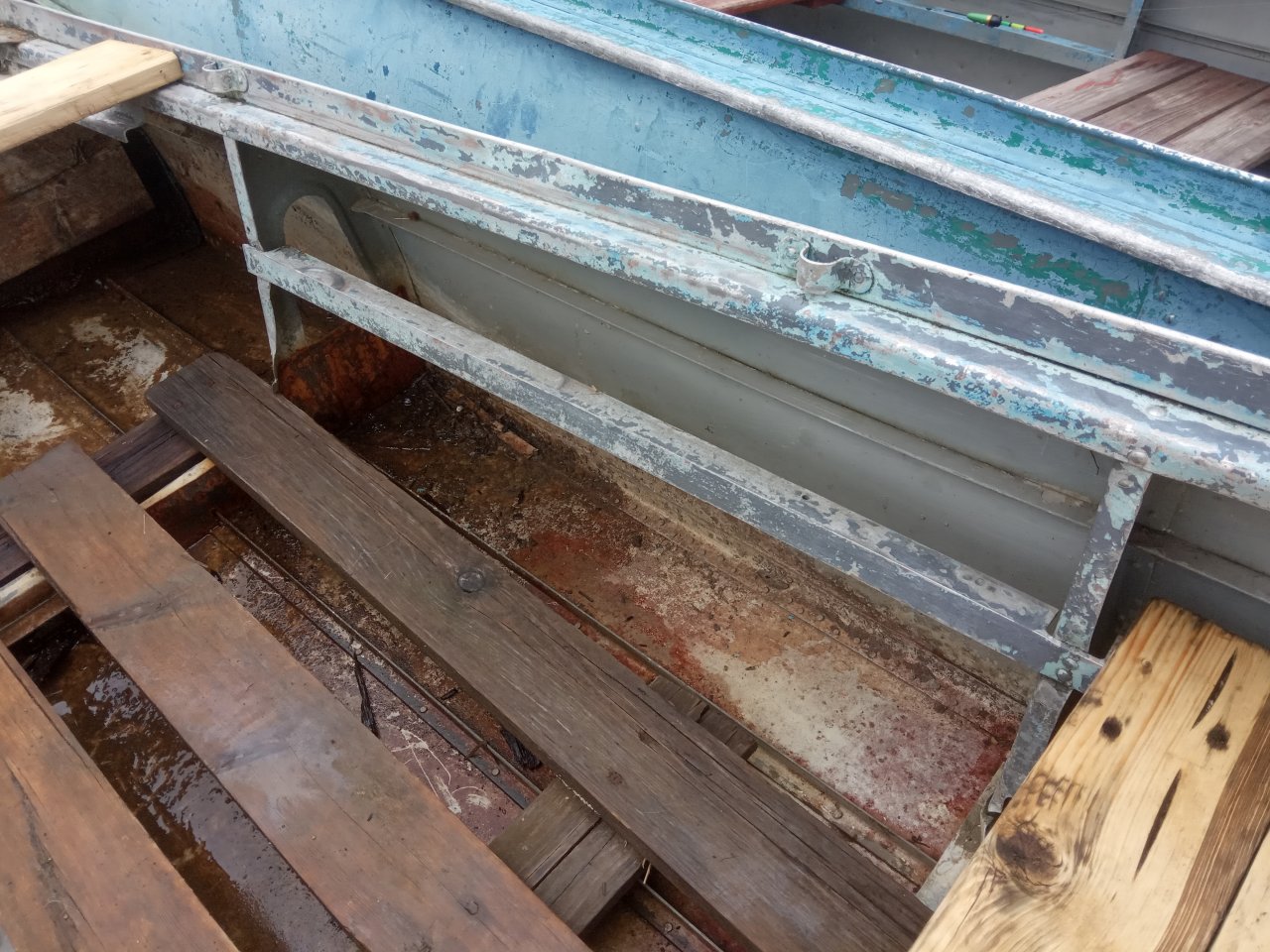

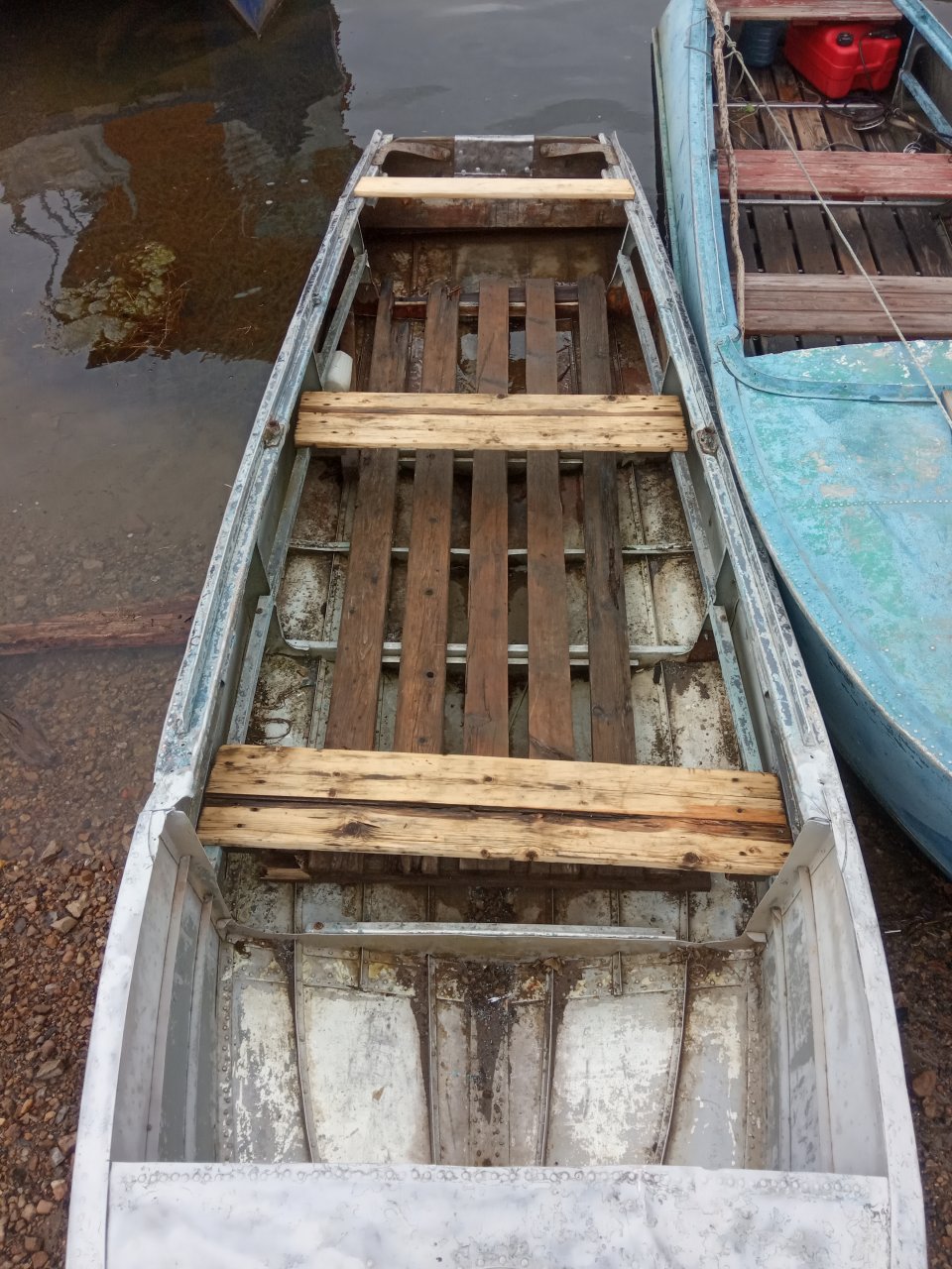

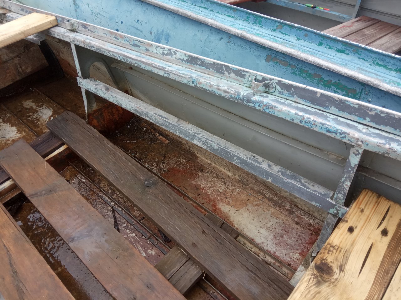

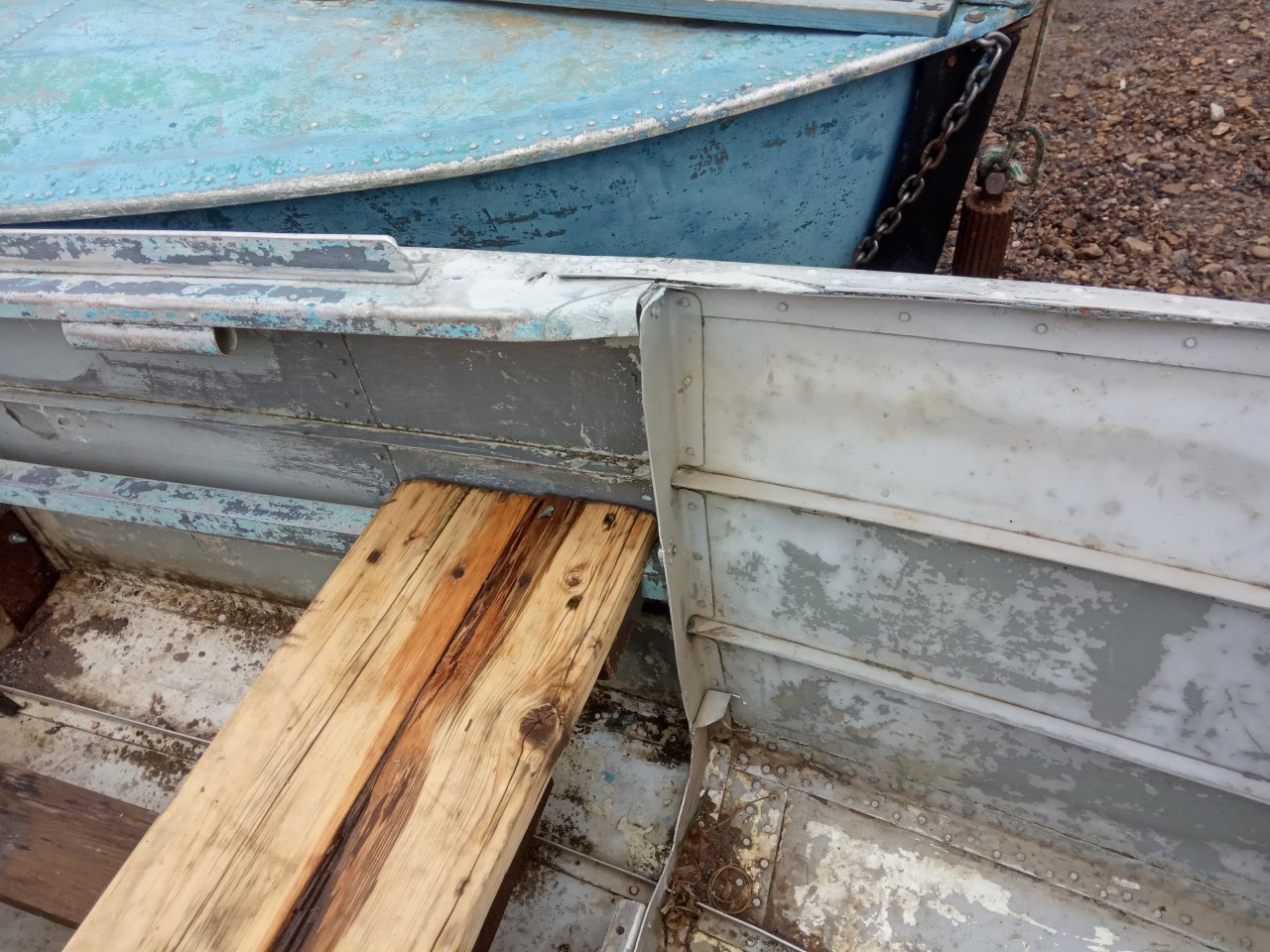

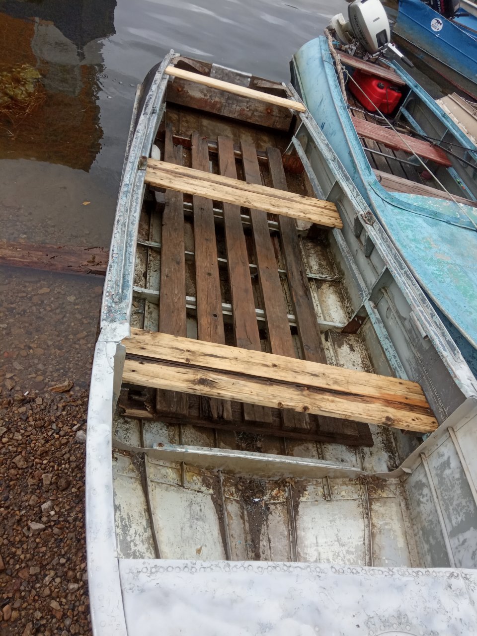

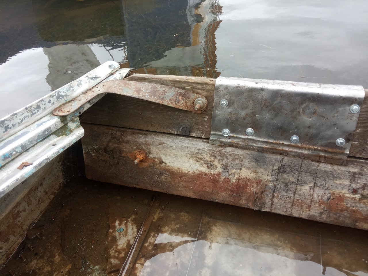

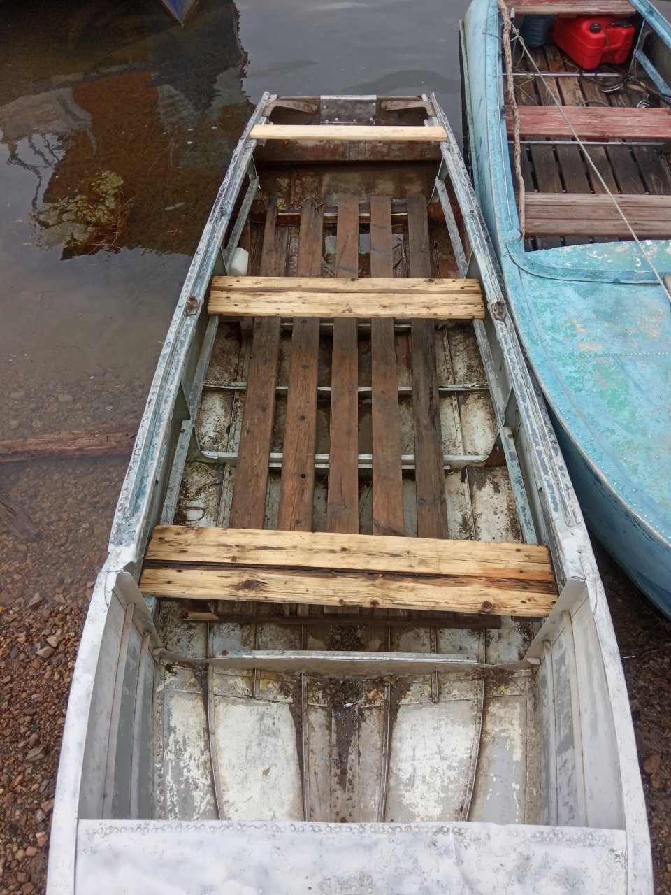

Есть у нас в семье лодка, использовалась для того, чтобы с одного берега на другой в деревню обраться. Ходила сначала под Ветерком-8М, потом под Сузуки 2.2. Сейчас с оказией у меня оказался Сузуки DT-9.9S, решил лодку привести в порядок за зиму к следующему сезону.
Состояние следующее: транец-хлам, две давно размокшие доски-пятидесятки и самодельные уголки на борта. Слани сгнили. Никакого запаса плавучести нет, борта и нос - пустые.
В конце этого лета приноровился ставить туда новую Сузу, но только для обкатки. В эти выходные уже давал полный газ на 30 сек - на транец страшно смотреть.

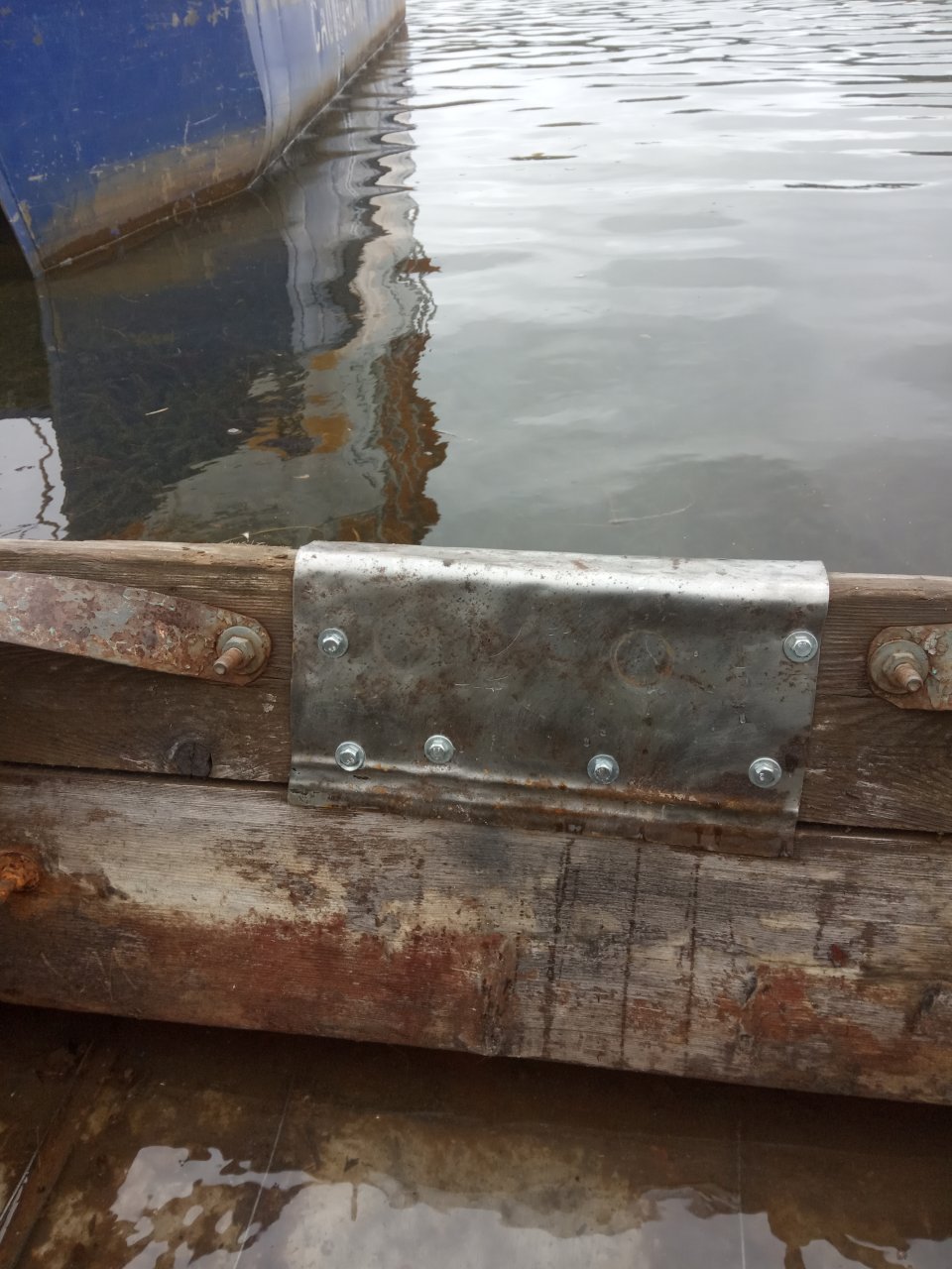

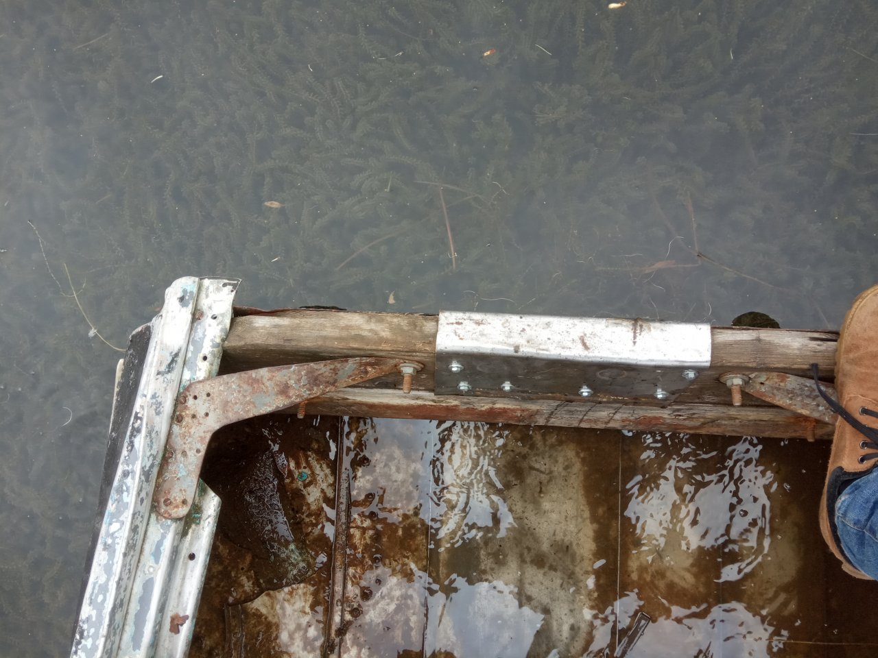

За выходные сделал накладку из металла 1,5мм по обе стороны транца и стянул на шесть болтов, чтобы немного укрепить транец. Хотя понимаю, что без косынок на борта это практически бесполезно.

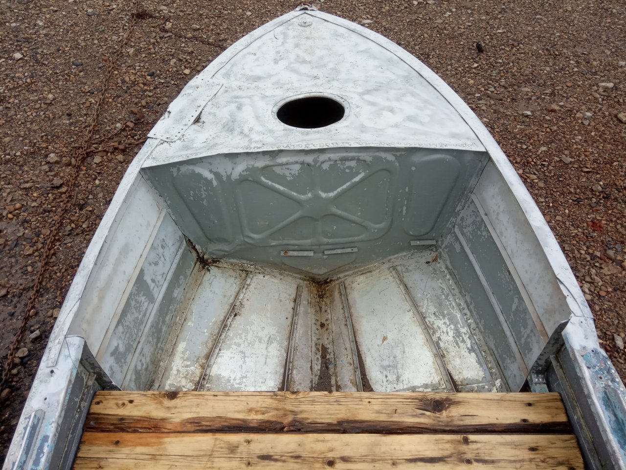

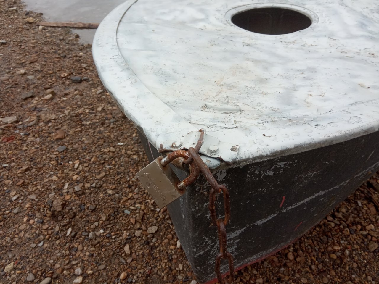

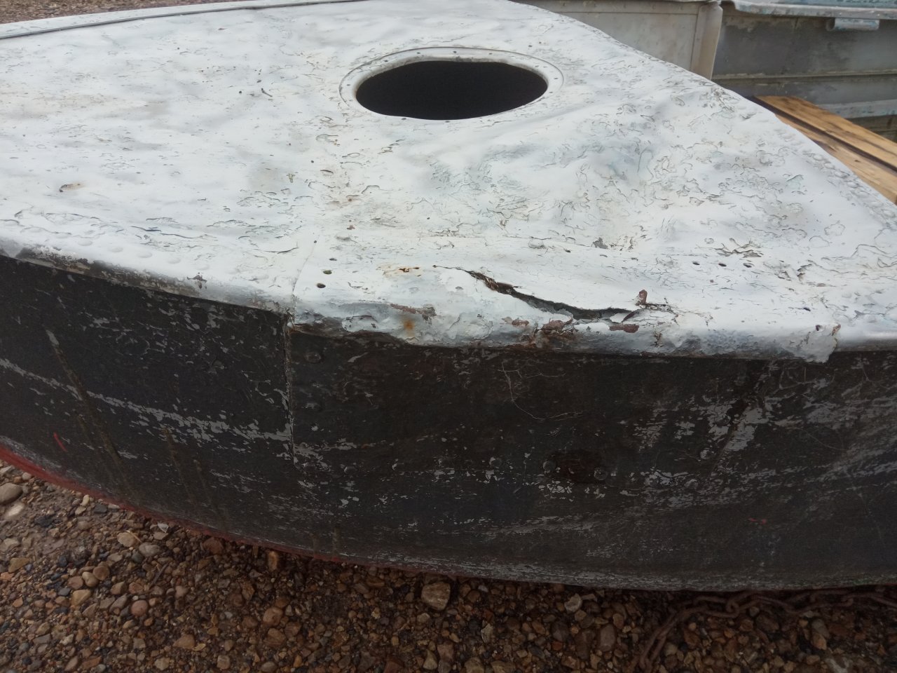

Месяца полтора назад с отцом вырезали палубу на расстояние до следующего шпангоута. У нас тут многие так делают, чтобы места в кокпите освободить. Также восстановили четыре из шести уголков, которыми борта крепятся к шпангоутам (не знаю, как называются). Использовали металл 2мм и болты М6.
План работ следующий:
  • найти гараж, куда можно поставить лодку на зиму
  • разобрать транец и сделать нормальный, с уголками на борта и на стрингеры
  • снять миллион старых слоев краски и покрасить (с красным дном, все как надо))
  • поставить помпу, ходовые огни и вывести 12в, чтобы можно было коптер заряжать
  • поставить ветровое стекло
В идеале хотелось бы дистанцию, но пульт будет стоить дорого наверняка.
Надеюсь, что у меня все получится, и что эта тема пригодится новичкам вроде меня.
Нынешнее состояние лодки - в картинках к посту.
213470213471213472213473213474213475213476213477213478213479213480213481213482
Буду рад советам и рекомендациям по будущим работам. К критике отношусь спокойно. Заранее спасибо за помощь!

Подготовил план работ по лодке. В субботу еду смотреть гараж недалеко от лодочной станции. Гараж наш, но последние 15 лет там становался знакомый. В гараже хранил барахло, обещал до конца навигации освободить помещение. Еще там нет света, договорился, что поставят счетчик и подключат к линии.
План работ по Южанке.
Транцевые:
  1. Найти размеры и изготовить косынки с креплением на борта
  2. Изготовить нижние косынки на стрингеры
  3. Рым-болт в транец для страховки мотора
  4. Купить бакелитовую фанеру (хз где ее найти у нас в глуши)
  5. Определиться с концепцией транца: без рецесса, приподнятый, с помпой (!)
Кузовные:
  1. Накладка на нос лодки
  2. Рихтовка корпуса
  3. Дно в районе транца (старый косяк с днищем)
  4. Накладка на фортштевень
Плавучесть:
  1. Выбрать материал для заполнения
  2. Определиться с материалом для закрытия ниш
Электрика:
  1. Найти выпрямитель для мотора
  2. Какой акб нужен? Автомобильный или мотоциклетный?
  3. Ходовые огни: узнать правильное размещение, заказать
  4. Пульт управления электрикой по левому борту
  5. Помпа в транец - какая подойдет, как работает, как подключить
От дистанции решил отказаться. Бюджет ограниченный, даже 5к на машинку - это сложно. Троса есть с Прогресса, возможно, подошли бы после укорачивания. Редуктор рулевой тоже, вроде как, там есть. Набор для дистанции к Сузуки DT-9.9S стоит 5к. Колхозить самому не хочется.
Список размещаю больше для самоконтроля, чтобы ничего не забыть. Если у вас есть рекомендации по пунктам из списка - буду очень рад информации. Заранее спасибо.

Нахрена ж вы нос порезали? По сути прослабили и без того болезный корпус.
czegevarra
07.09.2021
15
Волжский
Казанка-М/Прогресс-2
Suzuki DT-9.9S
Просто был выбор - достать лодку и сделать с ней хоть что-то или оставить ее гнить. Нос порезали, но, с другой стороны, восстановили шпангоуты. Так что баланс соблюден)

На фото вроде не гнилая,только не понятно она получала удар в левый борт или в правый? и получала не слабо.
Да они все вроде не гнилые, а начнёшь клепать, листы рассыпаются порошком и заклёпки вылетают в большом количестве. Были месяц назад на Н.Волге. Сын пару раз к местному товарищу в село мотался, чтоб помочь Казу проклепать. Сделали були, поправили силовой набор, поставили латки, а как дошли до транца приуныли: внешне всё хорошо, но после работы КМП-14 такое полезло... вернулся несколько прифигевшим. Ладно клепать бы не умел...

Нет денег это твои субьективные отмазки.
Что касаетя ремонта то как правило это под силу очень опытным мастерам.
Есть куча разных вариантов от замены и клёпки до сварки. Плюс необходимость хороших инструменов прспособ.
Всё зависит от того что ты хочешь получить в сухом остатке и за какие деньги.
Уверен без хорошего и толкового помощника и именно опытного по тюнингу ты наделаешь кучу косяков.
Сколько видел у нас казанок - если внешне краска не пучится,значит не гнилая,можно ковырнуть ножом до металла и тогда точно всё станет ясно.
У меня корыто 1973 года и листы там не сыпятся порошком,в хорошем состоянии даже на транце.
Но правда лодка провисела на подвеске а не на берегу,и тем более не в солёной воде.
Если гниль пойдёт - и снаружию будет видно через краску и всё это выпучится.
Д-16 тех годов не так сильно гниёт.
Другой вопрос если гниль пошла изнутри через клёпку а снаружи всё ок - это предыдущие хозяева всё грамотно замаскировали с помощью новейших технологий с кислотными грунтами,но это тоже будет видно если ковырнуть ножиком.
Что бы листы осыпались в порошок и снаружи было всё норм это нонсенс - Сыну лучше перед клёпкой поинтересоваться у друга где ходила эта лодка.
От Н.Волги и до Каспия не очень далеко,может солёная лодка в прошлом была...
