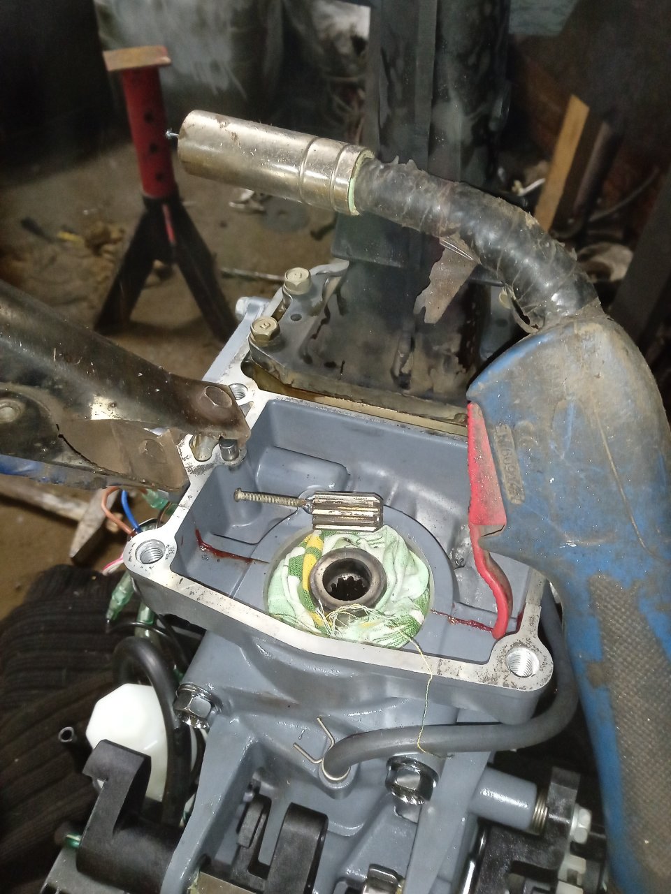

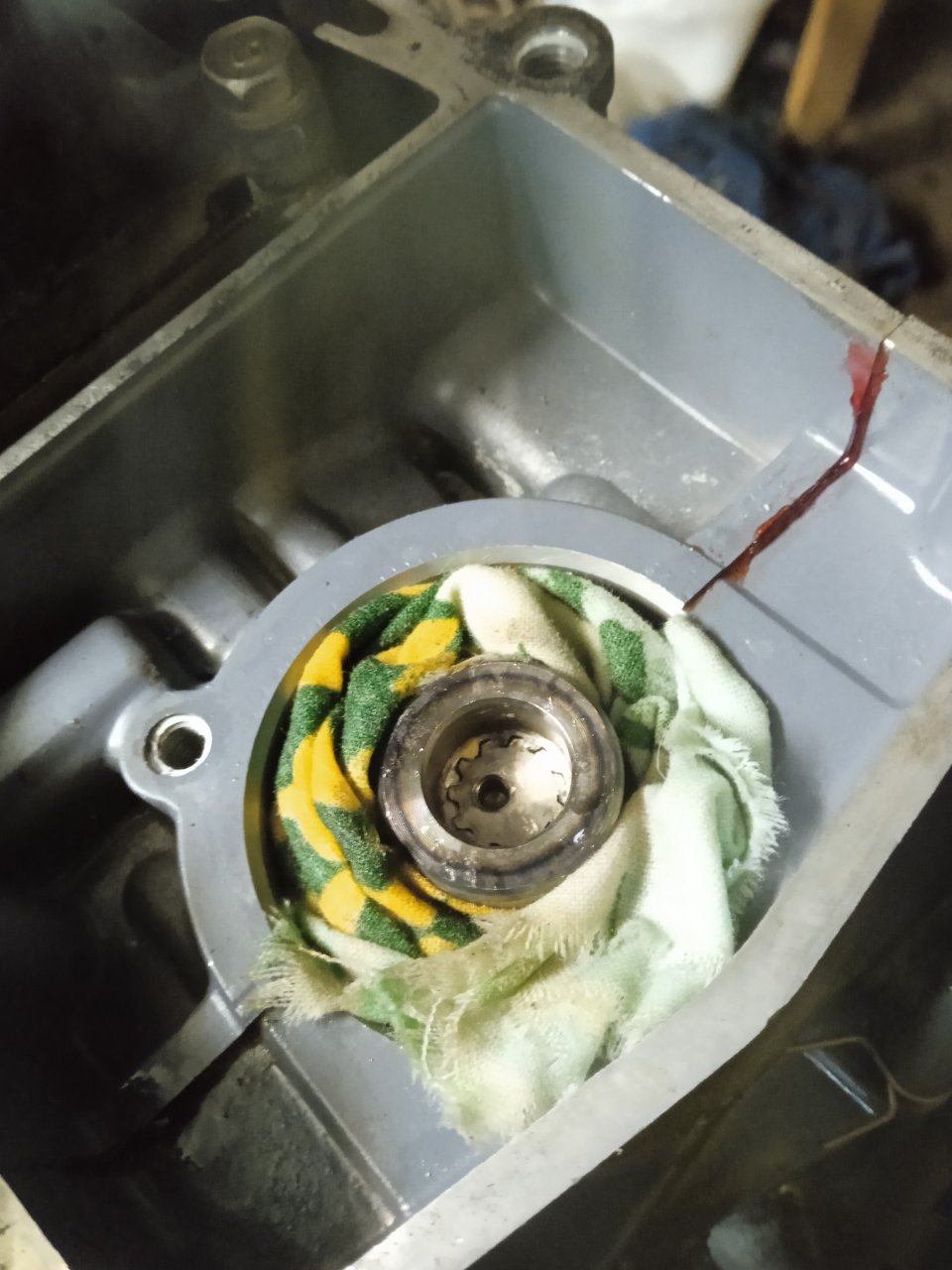

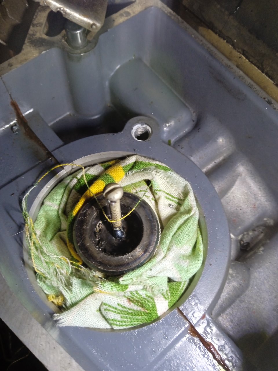

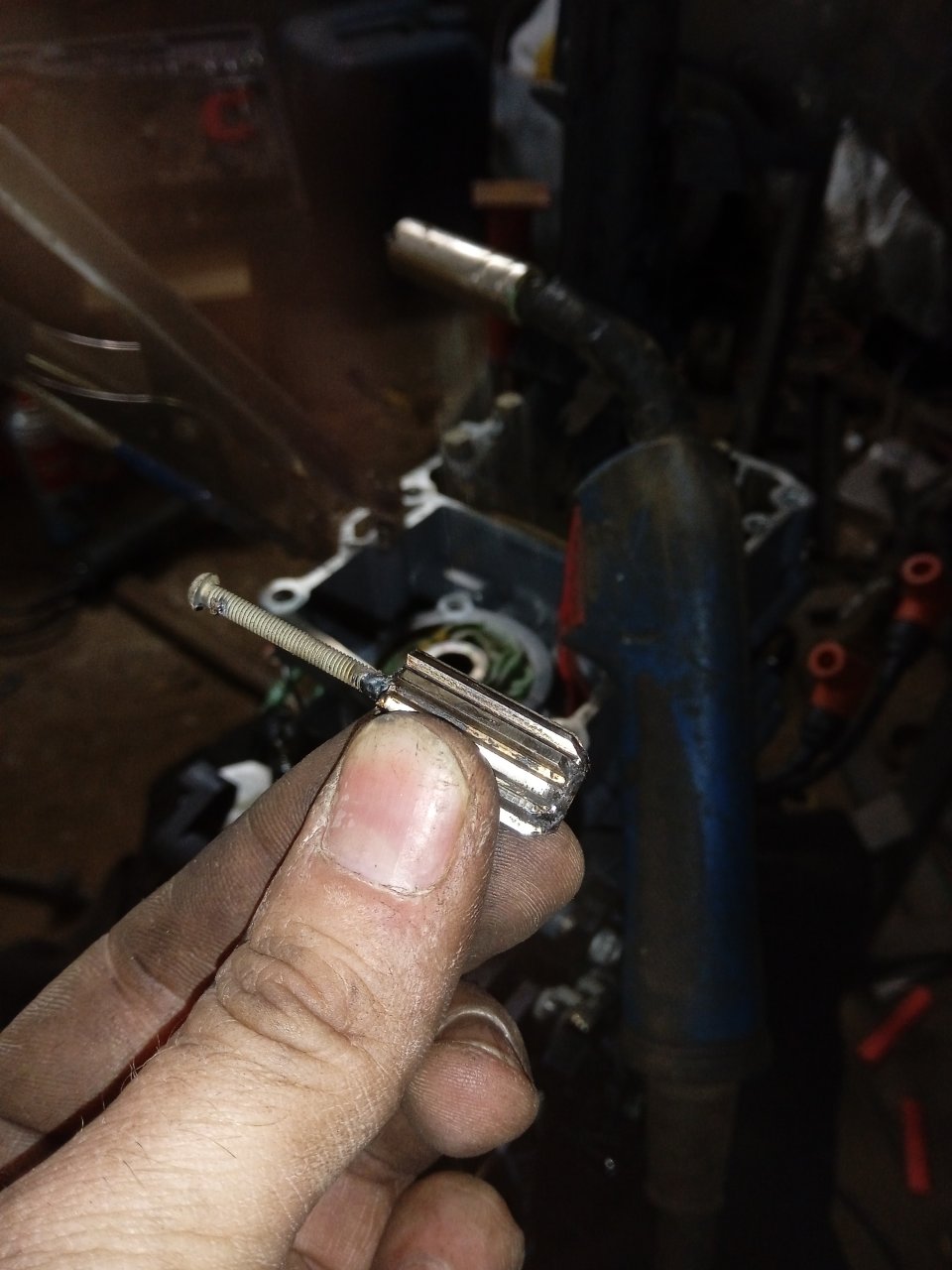

Ну собственно достал огрызок вала, кому интересно, вобщем снял движок из корпуса, там все просто, снял с колена втулку с сальниками просверлил немного огрызок, вствил туда болтик и прихватил на сварку, дерг наверх и усё
213897
4 198
Ну собственно достал огрызок вала, кому интересно, вобщем снял движок из корпуса, там все просто, снял с колена втулку с сальниками просверлил немного огрызок, вствил туда болтик и прихватил на сварку, дерг наверх и усёПосмотреть вложение 213897

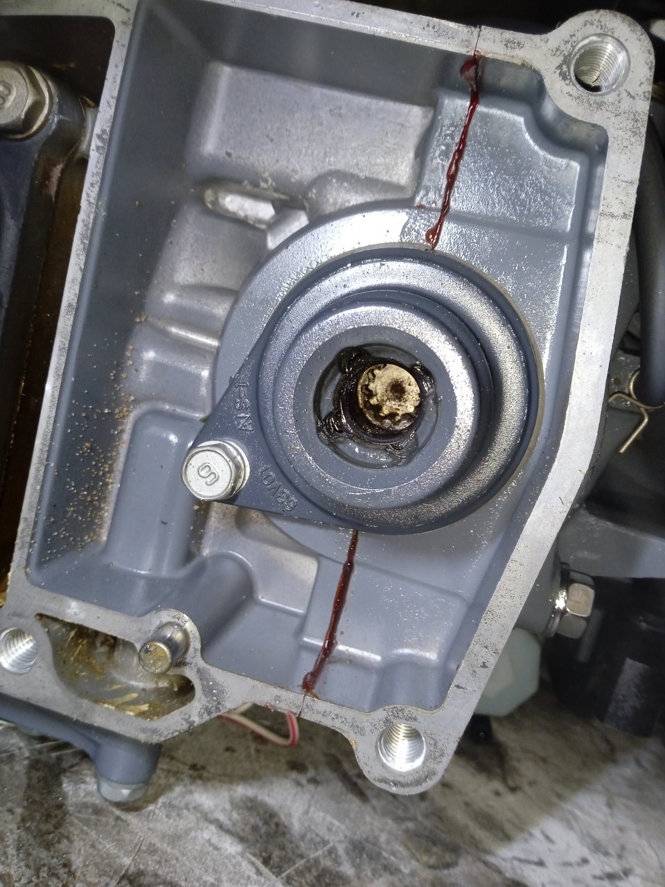

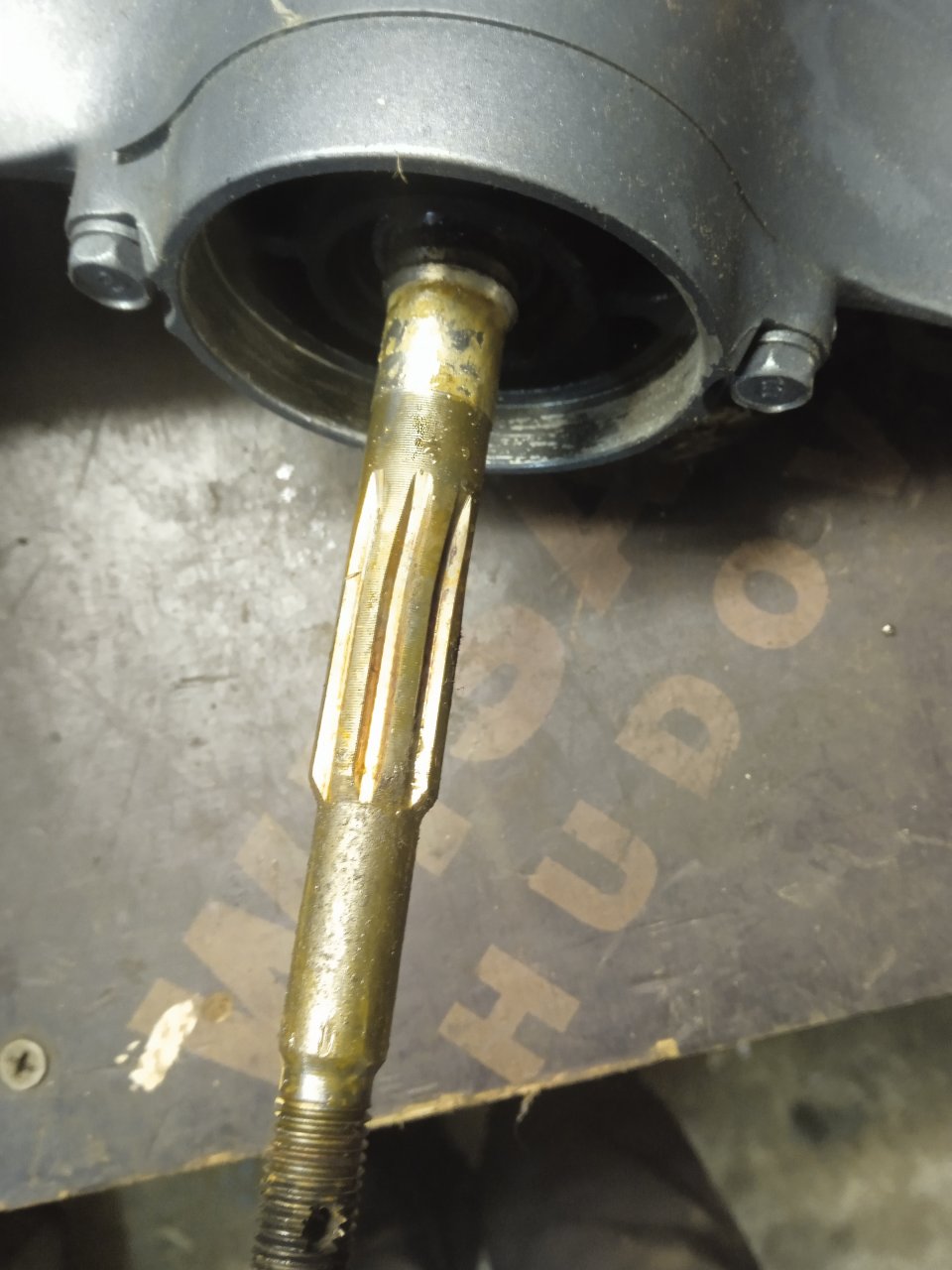

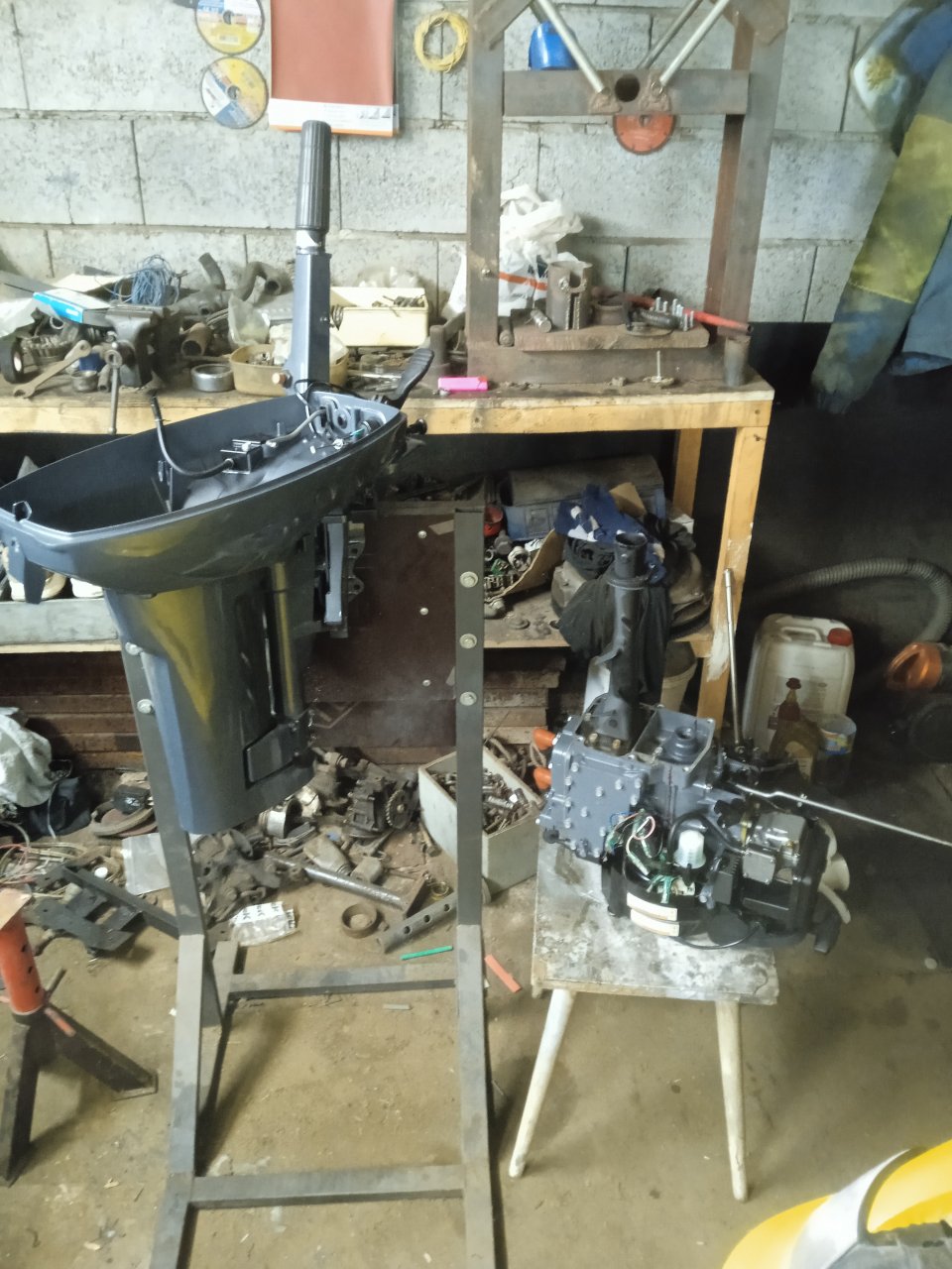

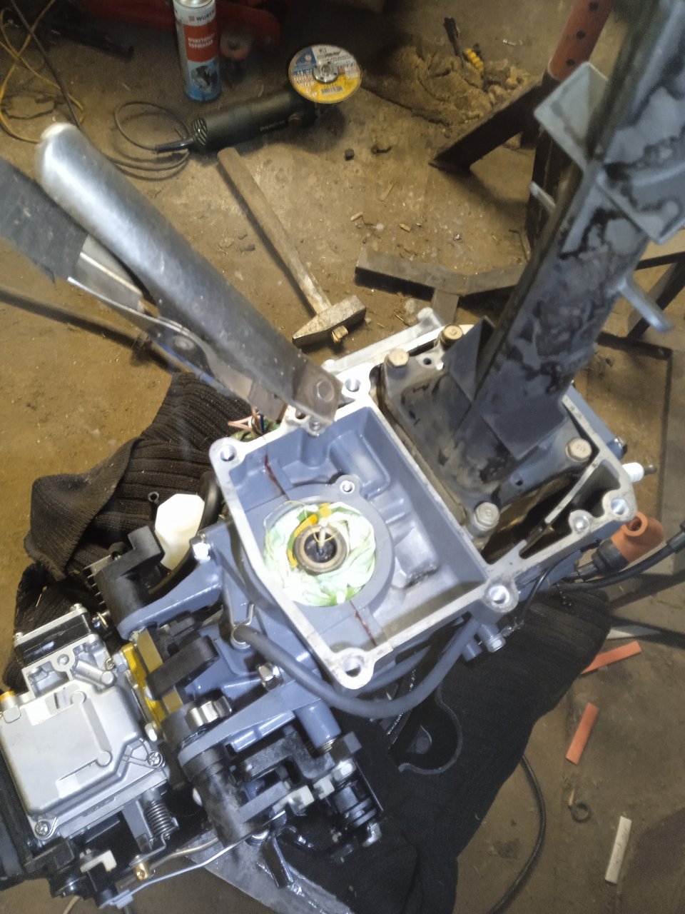

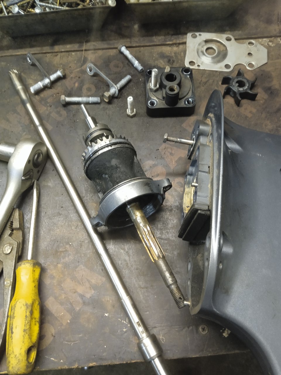

Собственно я снова тут)

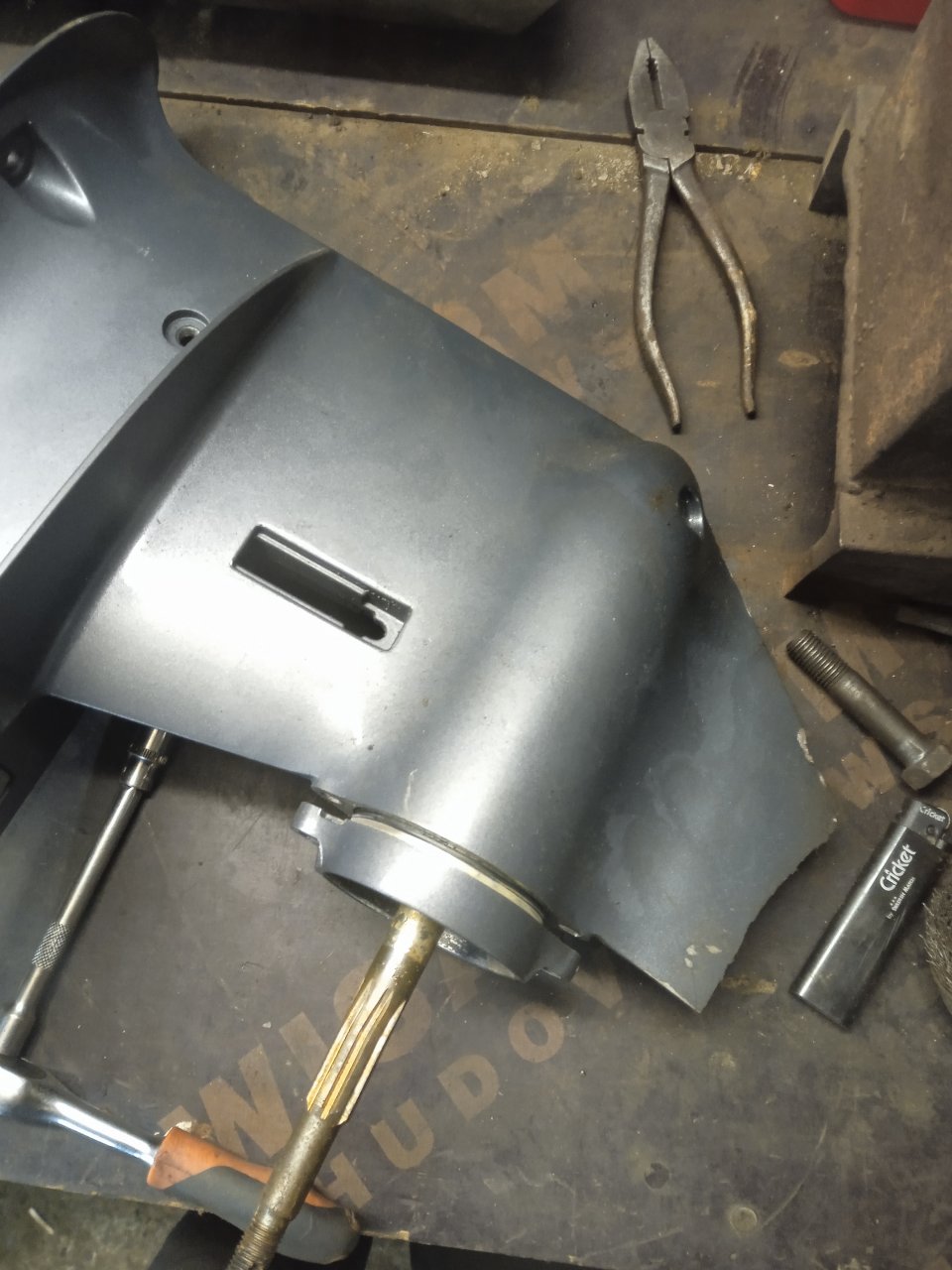

В прошлом сезоне так и не стал ничего делать мотор разобраный лежит в гараже, но сегодня решил всё таки заняться снял вал вертикальный, завтра еду забирать новый, Какой-то RTT неоригинал естественно.
Но вот ещё проблема, на гребном шлицы тоже немного подзавернуло, как думаете попробовать так оставить и проверить будет вибрация или нет или всё же менять по умолчанию

Вот как то так
Dimon777

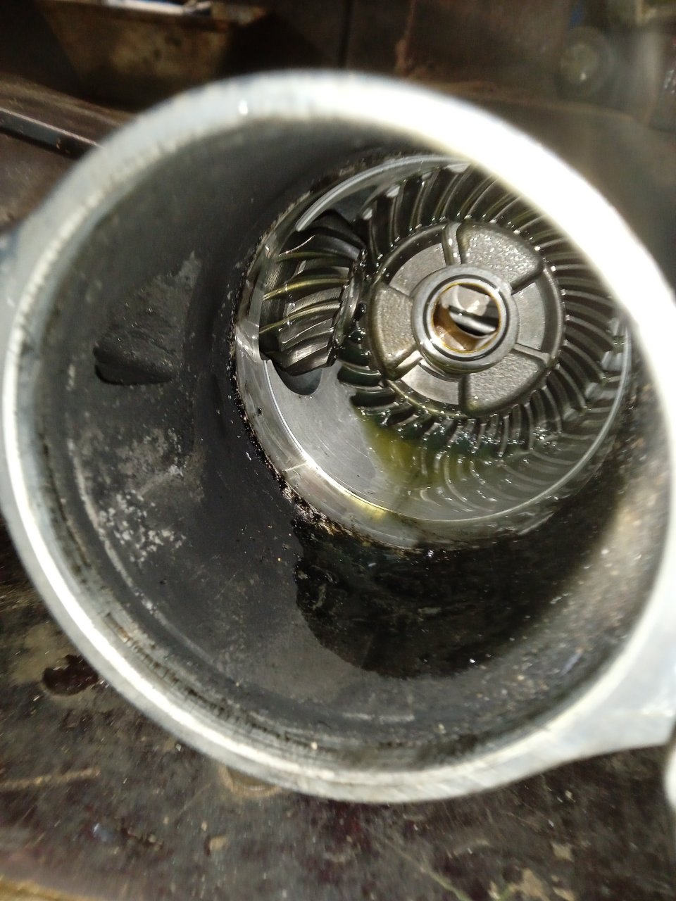

Внутри шестерни вроде норм, стружки и прочего нет

Я бы поменял, так - как винт будет колбасить, а значит сальникам и подшипнику придет конец.
11 332
4 998
Надо менять, иначе может его сломать в любой момент еще и винт потеряешь.

Если хоть сколько то провернуло вал по шлицам то это только на выброс.
Его добьёт при первом лёхком ударе.
Меняй.
Тут нех и думать.
