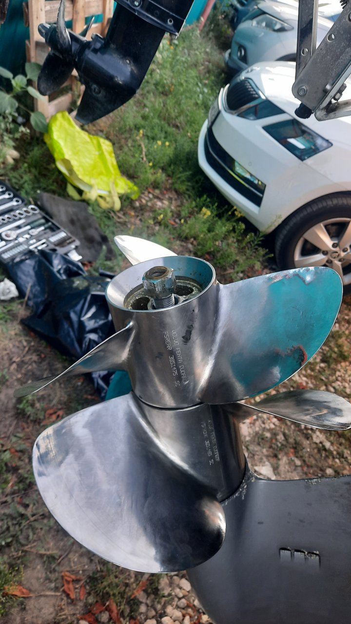

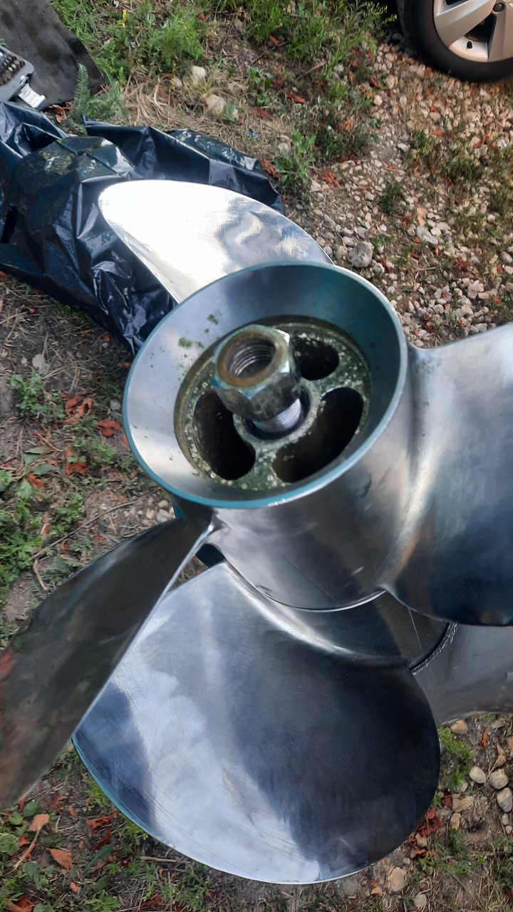

Нех грешить на бренд. Чо млять за децкий сад. При ударе или винт или втулка должна была провернутся или вал сломатся или хоть шпонка на маховике. И такое проходил. Один х что-то да и должно было сломатся.
Сломалось да и х с ним чо уж теперь.
Вопрос в другом огрызок достали из башки или нет ? А то ещё и сверлить придётся.
Видал и брендовые свёрнутые валы а китайские первые моторы и вовсе сырые валы стояли и нефиг даже сравнивать китайское амно с брендами.

Во первых нормальные там винты. Пррсто кто то решил на взлет пойти и снял с них часть металла для полировки, во вторых чем их наваривали???? В третьих в них стоят резиновые демпферы, в четвертых для защиты редукторов между верхним и нижним редуктором стоит надпилиная шлицевая втулка, которая от удара сворачивается.
Нет обломок ещё не вытащил, я так понимаю сапог надо полностью снимать иначе как туда подоезть?
Не сапог а дедвуд. Дейдвуд с механизмом поворота останется на стойке.
Снимается редуктор и вся голова. Если будешь снимать сам то фоткай всё что снимаешь так легче будет собирать потом. В принципе сложного там ничего нет при разборе.
Как вариант попадаешь на прокладку между башкой и поддоном.
Если не будет доставатся огрызок (такое бывает) просверли и нарежь резьбу в нём , далее выбивай обратным молотком. ВДешка в помощь.
Можно попробовать наварить на шпильку сверло и мечик и попробовать не снимая все это сделать.

Чёйто чудишь ты тёзка , ей-богу чудишь. Ты в голове прокрути хотя бы процесс пррцеливания для сверловки......, а ещё же точно накернить надоть. :pardon:
Я на 250ке выдергивал обломок, но что то не помню чтоб голову снимал.... а вот удлинители делал... давно было, могу и наврать....
Kep
11.03.2015
1 509
218
Нептун 470 open
Yamaha 60 CETL
Удлинитель это прокатит, а наваривать полная хрень, сверловка еще может получиться а вот нарезать точно не получиться сломает в месте сварки, проходили.
