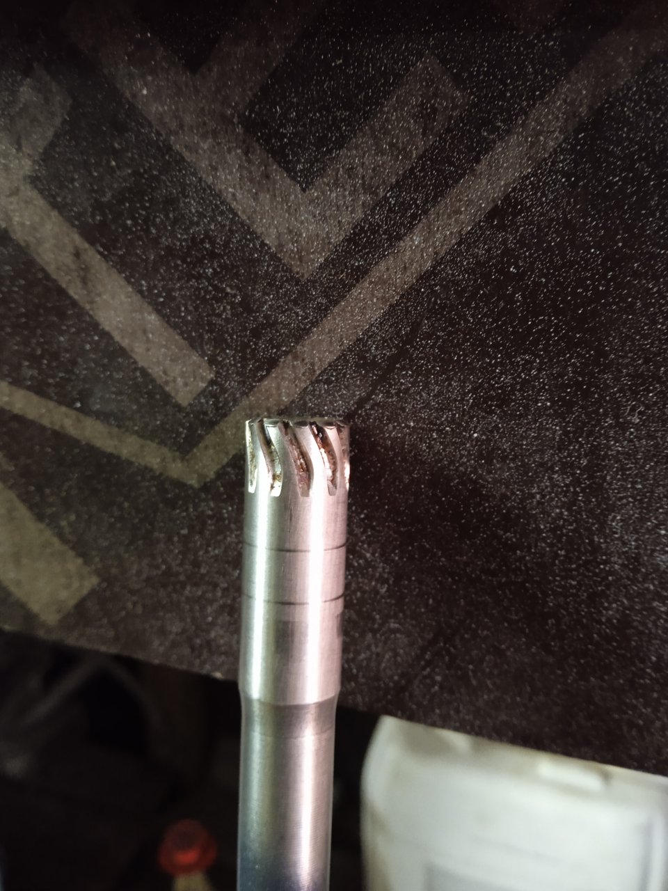

Вобщем налетел на что-то на полном газу, мотор отскочил наверх, рычажок был поднят, заорал как в последний раз, ну итог пар из контролиьки и не едет зацепа нет, и 8 км на веслах в кромешной тьме, хорошо хоть ветра не было. Посмотреть вложение 212839Посмотреть вложение 212840Посмотреть вложение 212841

Ну в целом к мотору нет претензий, запуск с пол оборота, тянет отлично, проблем никаких, в прошлом сезоне был удар о камнитоже на полном ходу, при этом мотор был на защелке и всё целое осталось, подпрыгнули только не хило, а сейчас удар был вроде и не такой сильный и мотор отскочил, а результат вот такой, даерунда понятно возьму вал за 7000 да поменяю
Как раз в прошлом году ты свернул шлицы, а в этом от малейшего удара свернул сам вал

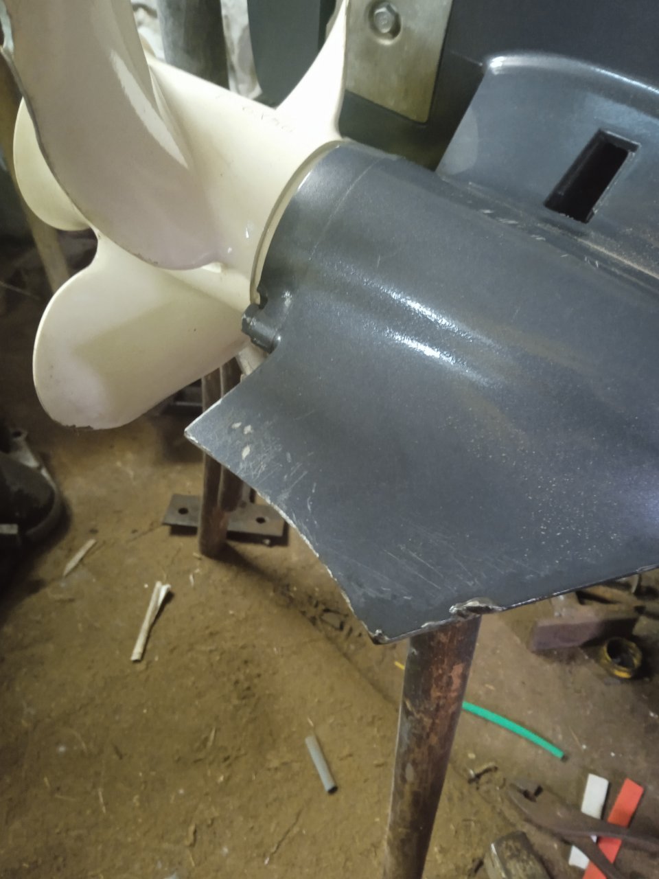

Может оно и к лучшему.
Не сломало бы вал - сломало бы редуктор скорее всего,вал здесь оказался слабым звеном, и менять его дешевле.
А демпфер винта запрессовывают так,что от него,как видно, толку нет)
Удар так не слабый был,если перо в самом широком месте отломило.

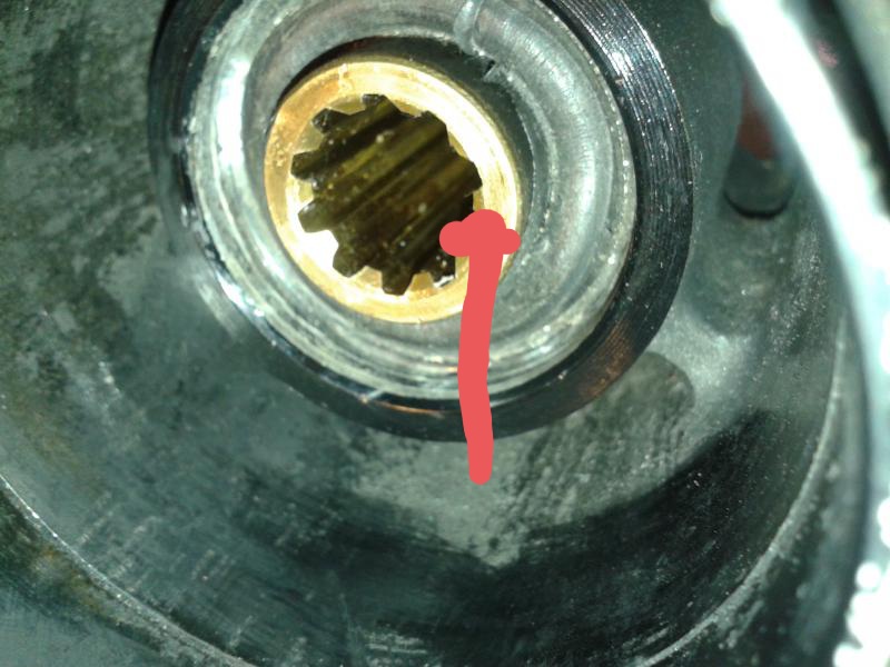

Не сломало бы вал - сломало бы редуктор скорее всего,вал здесь выступил слабым звеном, и менять его дешевле.
А демпфер винта запрессовывают в ступицу так,что от него,как видно, толку нет)
А у демпфера назначение совсем другое, он тупо сайленблок, который смягчает удар при включении передачи, ибо сцепления нет на лодочном моторе.
Другой смысловой нагрузки у демпфера удара нет.

Там вал сломало на шлицах
По легенде его должно провернуть при сильном ударе.
Видел провёрнутый демфер на 30л.с.
Не.... Это байка...
А проворачивает его обычно после сварки винта , без прямоточного, водяного охлаждения, примерно на счёт раз.

Не.... Это байка...
Так он провёрнут был в резине.
У меня похожая ситуация была на оригинальном винте Сузуки 9.9.
на малом ходу задом поймал трубу под водой, удар,мотор заглох.
Зафигачило одну лопасть и грыжа хорошая вылезла в резине, втулка не провернулась.
Если бы на газу шёл,и тоже самое - могло бы и провернуть.
Наверное.
