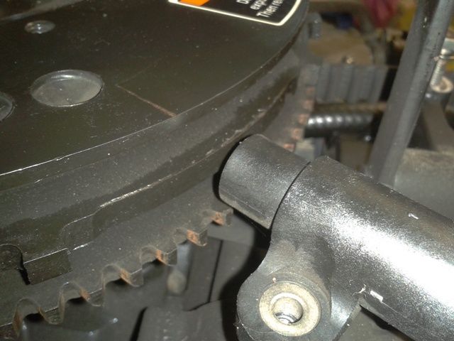

Под рукой мозги с мерка 4т 3 цилиндра. Мотороловский проц с кучей обвеса, 1 индуктивный датчик, CDI(один кондер три тиристора), под маховиком 3 обмотки:
1 - световая
2 - на CDI
3 - на карбы
С проца можно слить прошивку, если не стоит бит защиты...
ИНТЕРЕСУЕТ??
Сама прошивка не интересует, вряд ли найду время разобраться, она же в машинных кодах, а визуально катушки, датчик и магнитную систему маховика увидеть было бы интересно. По ней вероятно вся идея будет понятна.
Спасибо!

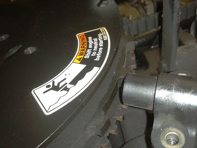

На маховике 20 выступов под датчик. Такие системы видел 2,3,4 цилиндра
  • 49,7 КБ Просмотры: 1 500
  • 51,5 КБ Просмотры: 1 560
Если бы я делал систему для серийного производства, на "серьезный" мотор тоже пошел бы по пути зубчатого колеса :good: . Наверное.
Это на мой взгляд самый оптимальный вариант. За оборот маховика нашел большее расстояние между импульсами
и считай от какого импульса задержку на какой цилиндр.
Начинает и алгоритм созревать...
P.S. ПАРСУНы 4т форэва...
lapan
12.11.2011
377
29
ЯНТАРЬ-2 - 2 шт.
Было:Нептун-23, Москва-9.5, Москва-М, Москва-12.5, Ветерок-8, гибрид-МосВет. Есть:M9.9, Ветерок 8Э
Обшипся :sorry: , 22 выступа, ровно через 15 градусов.
