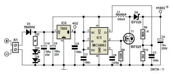

А есть где простой или серийный преобразователь 4-12В в 80-250? Чтоб от зарядной катушки уйти, но транс самому не мотать?
По параметрам не совсем то, но можно пойти этой дорогой http://e-kit.su/main/1217.
На индуктивности коэффициента не хватает.
не так скажите, можно "раскачать" и сильней.
Спасибо. Может подскажете ещё, L1 из схемы - стандартная деталь?
L1 продается, как резисторы, конденсаторы и все остальное, имеет внешнюю схожесть с электролитическим конденсатором.
Ну еще вот например на известной Вам MC34063, применяемой в Вашем МПЗ для формирования и стабилизации 13В. Думаю, что этот "зверь" и диапазон 4-13В легко осилит, если выкинуть 7805 и немного поиграться «обвесом». Ну, а 180В естественно не придел, автор на этой схеме получал 250 и выше изменяя R9,R10.
Само собой про C4 не забыть.
Ну еще вот например на известной Вам MC34063...
Спасибо за подсказки, подумаем, попробуем ... Жаль, что нет таких серийных блочков, мы сейчас стараемся непрофильные элементы закупать, а не осваивать.

Спасибо за подсказки, подумаем, попробуем.
Только не забывайте, что это уже не CDI, а DC CDI, а это означает, что нужно обязательно выключать DC на время действия управляющего импульса на тиристорах. В трансформаторных DC это обычно делают подачей стробирующего сигнала на "подходящий" вход ШИМ контроллера, останавливая его генератор. В выше указанных схемах это не прокатит т.к. ток с генераторных обмоток или АКБ или... будет продолжать течь через L1, открытый тиристор ( который конечно не закроется), первичную обмотку КЗ и как результат всему
. Поэтому чтобы отключать такой DC нужен внешний ключ последовательно L1, как правило это полевик установленный до L1 (на низкой стороне), а это еще один подводный гемор. В моей схеме (на транзисторах, а не на тиристорах) естественно такие отключения не нужны т.е. можно тупо подключать любой DC блочек и не париться, что несомненно является еще одним преимуществом транзисторно-конденсаторного зажигания.
