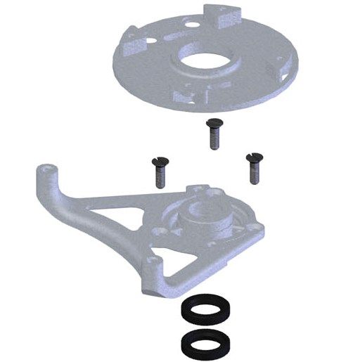

На счет 3Ц в моем варианте несложно организовать искру раздельно на каждый канал используя все тот же ОДИН датчик и ТРИ миниатюрных магнита- два обращены одноименными полюсами, а третий противоположным.
ribac666
03.06.2010
1 209
74
Россия
Re: Зажигание Волгаря 2Ц 3Ц
КЭБ ЛМ Волгарь сказал(а):
LPB сказал(а):
Кстати полноценный подшипник в магдино у нас не помещается
Помещается и простой(6007) и двухрядный правда это основание от ветерка но не думаю что ваше сильно отличается.

выгоните в шею человека ответственного за эту часть работ (который против поворотного магдино) и все, пусть лапшу не вешает...
Сурово то как! Эдак работать не с кем будет. А можете опровергнуть по пунктам:
1) Жёсткая привязка к карбу
2) Необходимость пресс-форм на 5-10 деталей,
3) Подшипник у нас не лезет ни по диаметру ни по высоте. И там и там уже нет запаса.
ribac666 сказал(а):
Помещается и простой (6007) и двухрядный правда это основание от ветерка но не думаю что ваше сильно отличается.
Непомещается :(
