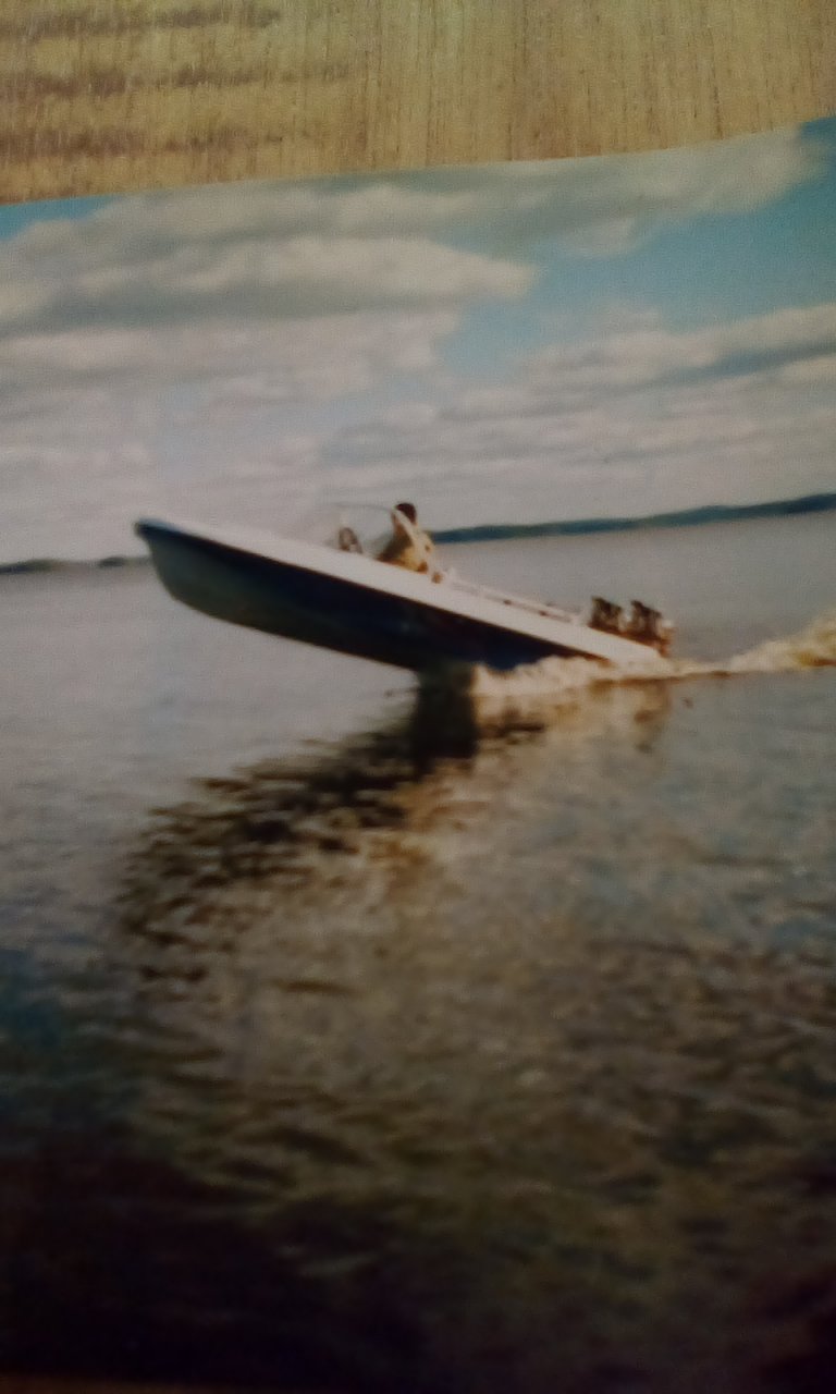

Иосиф, на какой лодке ставил спарку? Как долго ходил? Какие впечатления остались?
Мне спарка очень нравилась! И сейчас считаю, что спарка из двух 30-к лучше, чем одна 60-ка.
Три мотора конечно не влезали на штатную корму. Поэтому механики приделывали выносной транец и усиливали борта и корму для буксира. Вынуждены были тягать ибо ни одно другое судно не могло подойти по глубине. А БМК который нам для этого выдали утонул сам и утащил ГАЗ 66.

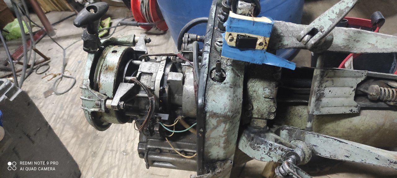

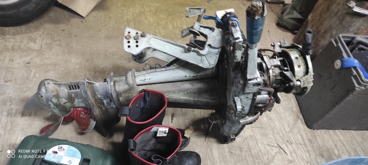

Во какого вихря надыбал))), восстановить хочу.

Бог ты мой...А хотя,синяя изолента присутствует...значит вихер в правильных руках был.
Искра есть, зажигание электронное, компрессия 7, думаю вполне рабочий экземпляр, кнопка "Стоп" оригинальная))))

Вполне... Поздняя тридцатка с "новым" переднедырочным редуктором. Заведёте, продрищется, извиняюсь, компрессия выше будет. Чего его восстанавливать?
Ревизию, это да.
Если реставрировать, разве.
Если "Енисей" поставите, то японцев тридцатых, на примерно одинаковых лодках однозначно будете обходить.
И это вопреки комментариям, которые сейчас посыпятся, тех, кто не пробовал, тех, кто просто так думает. И даже владельцы китайского хлама вставят свои пять копеек. Ибо в их мозгу такого быть не может.
