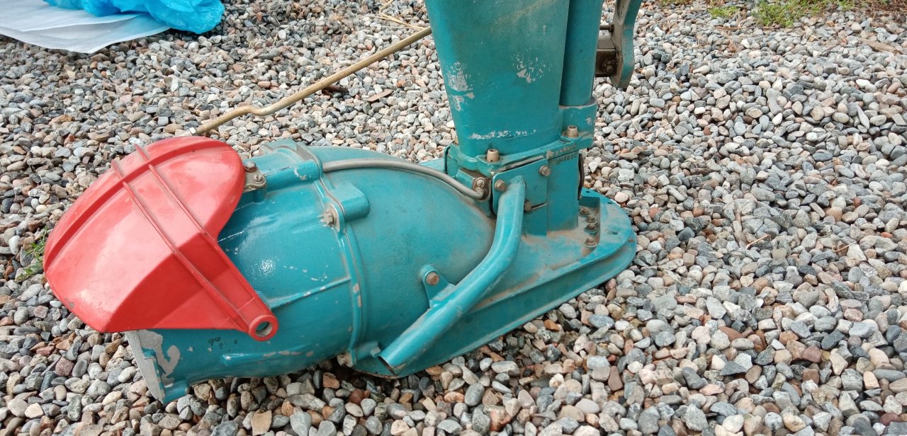

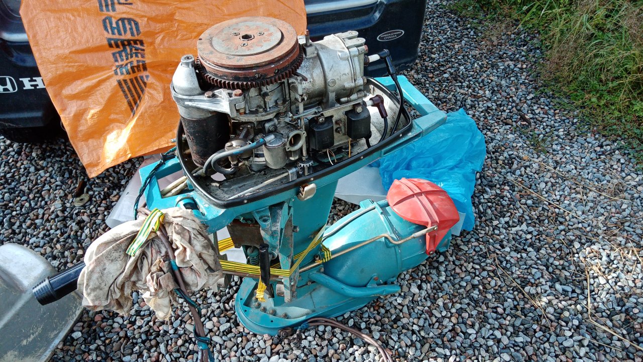

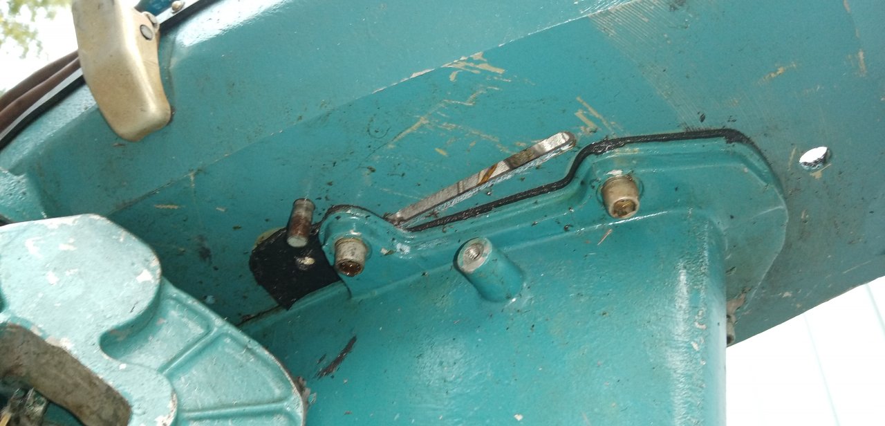

Достался по случаю Вихрь

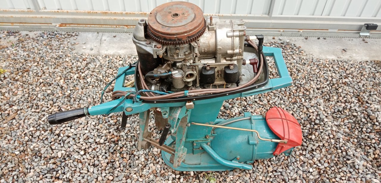

Называется с водометной насодкой "Ветер"

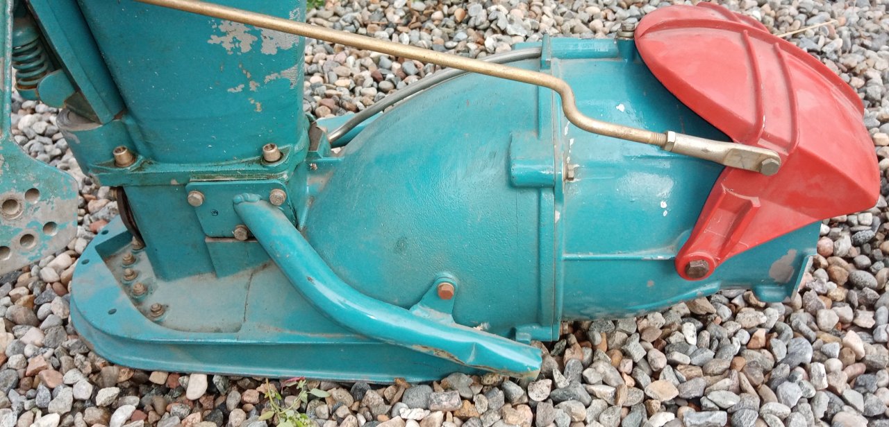

При ближайшем рассмотрении, насадка, это всё то, что ниже головы.
Сапог совсем другой.
Короче, и с приливом под тяги заднего хода (заслонки)

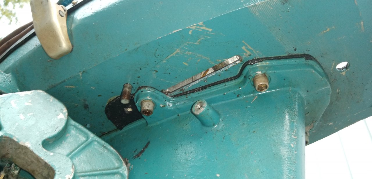

И поддон даже другой, с прорезью под эти тяги.

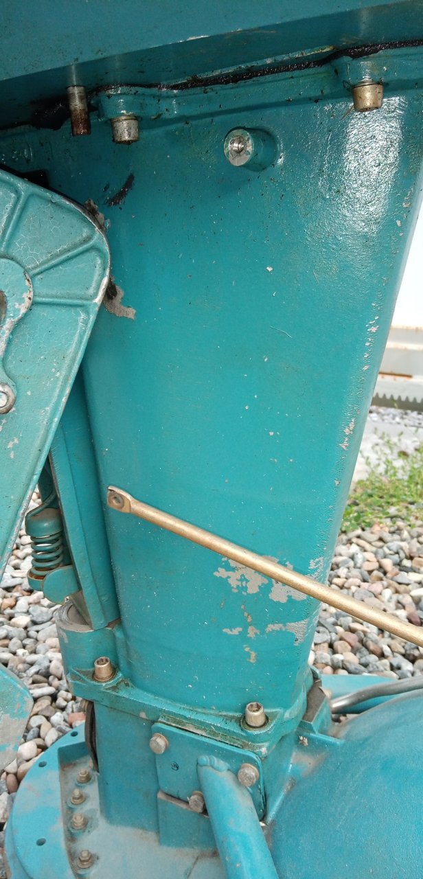

К сожалению, механизма включения заднего хода нет. Нужно искать...

Может есть у кого, фотки бы. Как устроен привод заслонки заводской?
я собирал человеку на такую ногу 25ю голову с круглым поддоном,даже щель под тягу в нем пилил.
кажется,ничего космического там не было.
прошло лет 10,подробностей не помню.
если я смог поженить ногу с нештатным поддоном,то там не должно быть никакого сложного привода.
кажется,там должен быть еще один рычаг,качающийся на резьбе в приливе ноги и крепящийся за штатную дергалку в поддоне.
Хочется посмотреть, чтоб сделать как на заводе. Я ж коллекционер... Аутентичность ищу...
