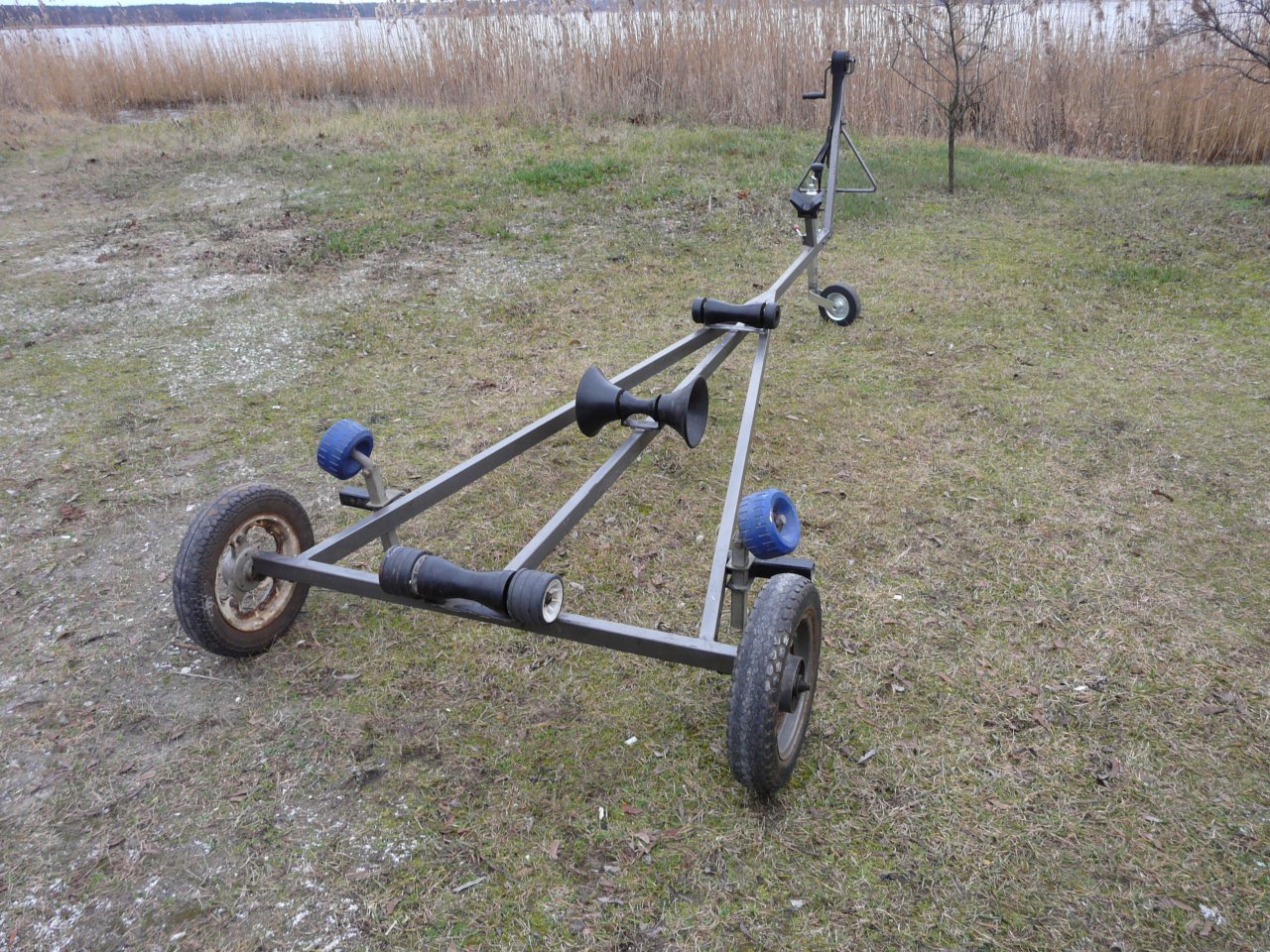

Я так понимаю телеги этой уже нет , что бы посмотреть как крепил полуося ?
Транспортировочная телега благополучно была продана после покупки прицепа. По факту дельтовские оси были просто приварены к поперечному прямоугольному профилю (к нижней части профиля) - превратившись в неподвижные полуоси. Эти полуоси хороши были тем, что ничего не пришлось подгонять под подшипники в колёсах ! Мопед Дельта воды с грязью не боялся - соответственно проблем с колёсами не испытывал, ход всегда был лёгкий !
1 880

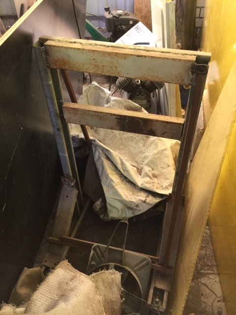

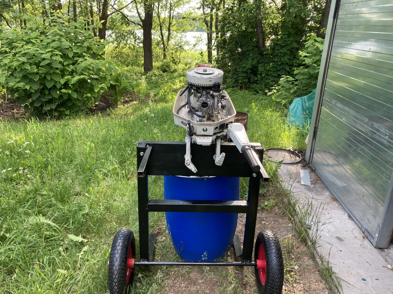

У меня такая стойка.Основа-оцинкованный швеллер 40х80-взят с остатков от производственной теплицы.Сверху-квдарт-40х80.Стоит на колесах от магазинной тележки.Выручал уже несколько раз-я и Сузуки-140 на нем разбирал,и Хонду-90 и Меркури-115.Никаких проблем пока не было.

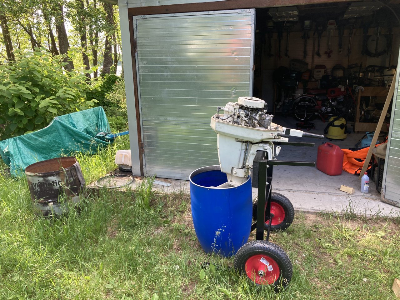

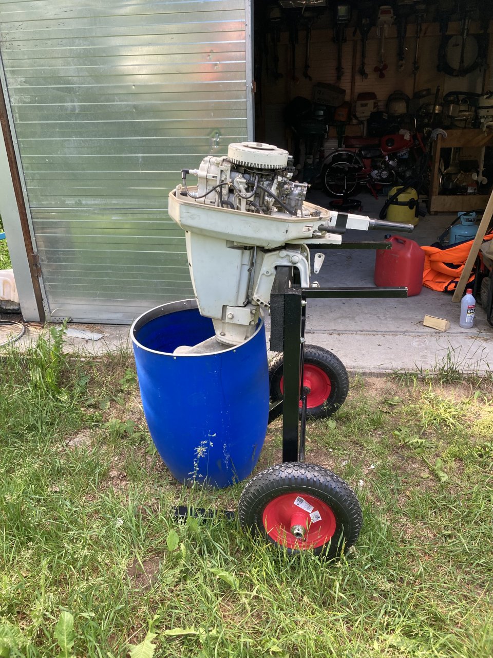

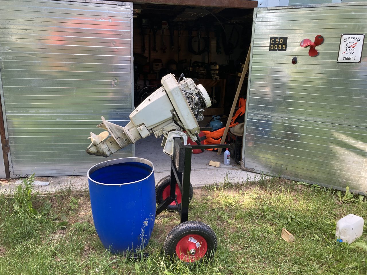

Эта, фотки ещё надо? Вчера вдруг вспомнил про эту тему, несколько фоток сделал , ага.
4 200
Сварил. Заводил двадцатку на ней. Устойчиво. Хотя выглядит топорно, конечно. И если колёса спустят, может йопнуться. Пока буду чурбачок под ось подставлять, если надолго уезжаю.

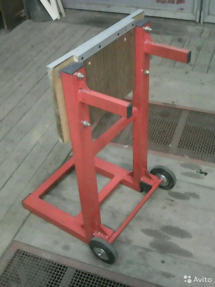

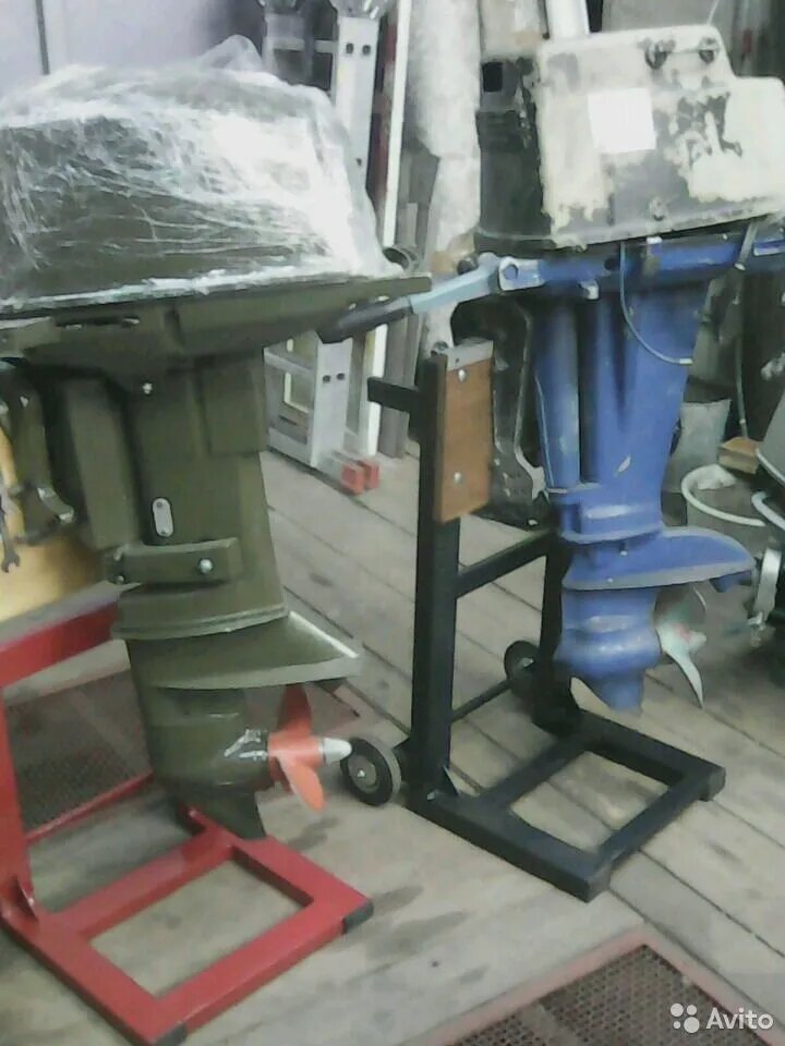

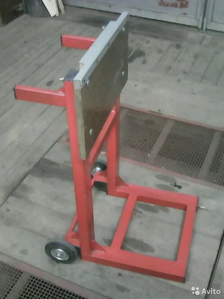

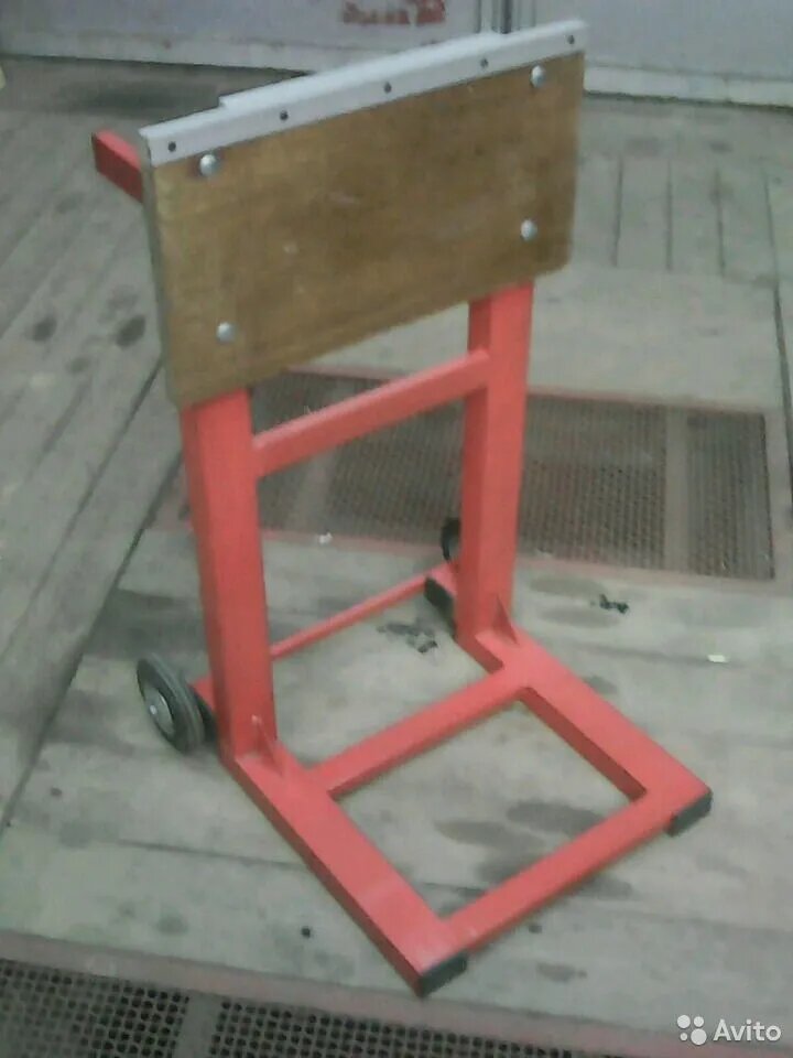

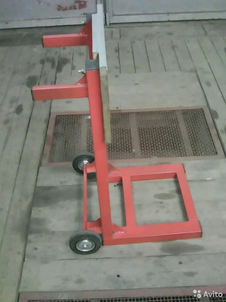

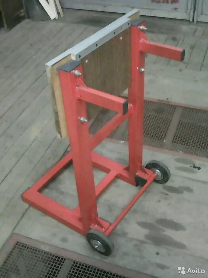

Делал вот такие тележки-подставки:
  • 71,2 КБ Просмотры: 205
  • 71,2 КБ Просмотры: 200
  • 65,7 КБ Просмотры: 218
  • 61,3 КБ Просмотры: 203
  • 74,3 КБ Просмотры: 197
  • 88,5 КБ Просмотры: 203
4 200
Влад 44
30.12.2018
468
212
Кострома
Владислав
Казанка МД, Кайман 330
Изготовил всего штук 5-6 наверно. Одной до сих пор пользуюсь (надо было оставить себе пару штук - одной мало).
Материал: стойки и опоры - профиль 60х40х2
связи - профиль 40х25, 50х25 и 20х20 (в него вварен болт М8-ось колеса)
колёса от списанных мусорных пластиковых контейнеров из ближайшего ЖЭУ
транец - мебельный щит 20мм в два слоя (использовал дверцы от тумбочек пр-ва ссср с ближайшей помойки)
окраска - грунт акриловый и краска акриловая в баллончиках (расход что то в р-не по одному балону на 2-3 тележки (в зависимости от укрывистости краски и грунта))
в торцы труб - пластиковые затычки
по верху транца - алюминиевый уголок на саморезы

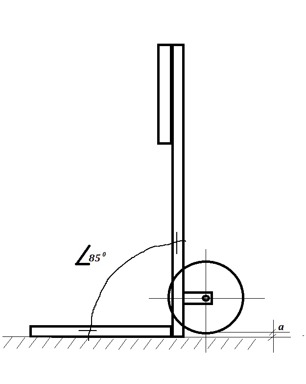

Из тонкостей, что не видно на фото: тележка когда стоит на опорах имеет наклон в сторону опоры 5гр. Колёса в нормальном состоянии не касаются пола (зазор что то 5-8мм). Чтоб тележка опиралась на колёса - нужно её наклонить за ручки в сторону противоположную опоре и в таком положении уже можно перекатывать. В общем устойчиво, бочку из под краски 60 литров пихаю под моторы без проблем. Бочка встаёт сверху на опору, тем самым добавляя устойчивости. Ну и как то у меня прихватило спину, а вешать на тележку моторы надо было... так оказалось что можно просто положить мотор на ручку струбцинами вверх, зажать в них тележку и затем уже поднять тележку вместе с мотором за ручки тележки - и это значительно легче чем вешать мотор на стоящую тележку...

Это только по ровному полу катать.
Да. Делал именно в мастерской с моторами работать. Если есть необходимость тащить по буеракам - можно просто увеличить диаметр колёс, применить колёса с камерами, применить блок из трёх колёс - для перемещения по лестницам.
именно чтоп не ..лась я сделал колёса чуть выше опорной поверхности. Ведь они нужны только для перемещения, а 99.9% времени тележка просто стоит с навешенным мотором.

Но кочки и пороши не переедешь…
Возможно... но я думаю любые решения лучше опробовать эксплуатацией. Идеальных-универсальных конструкций не бывает, всегда баланс удобства, практичности, простоты и различных эксплуатационных свойств. Если упор на транспортировку значит в других моментах менее удачно решение...
Переварил, перепробовал несколько вариантов. Мне важно было катать по гаражу 60 кг из угла в угол и при этом не кувырнуть набок... и чтоб всякие железки типа связей и ручек не мешали разбирать дейдвуд, подымать мотор на упор, подсовывать бочку с водой не снимая с тележки и пр. По этому и убрал почти все ручки и чуть больше требуемой сделал ширину - так устойчивей при перевозке.
