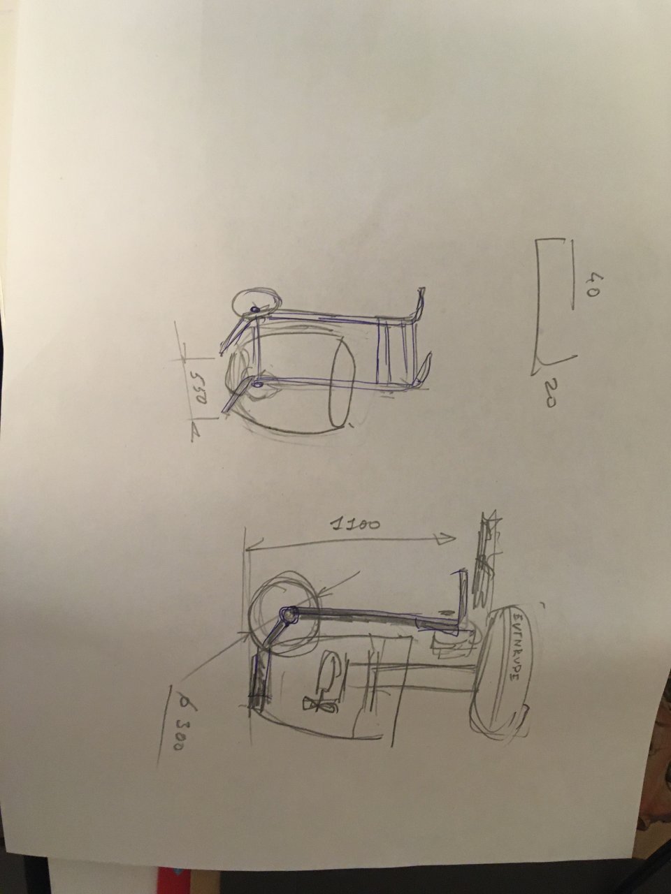

Серега, как ты себе представляешь уши на ЛМР-6, например? Или на Стрелу? Или на Бритиш Анзани Пайлот?.
4 200
Как то так?

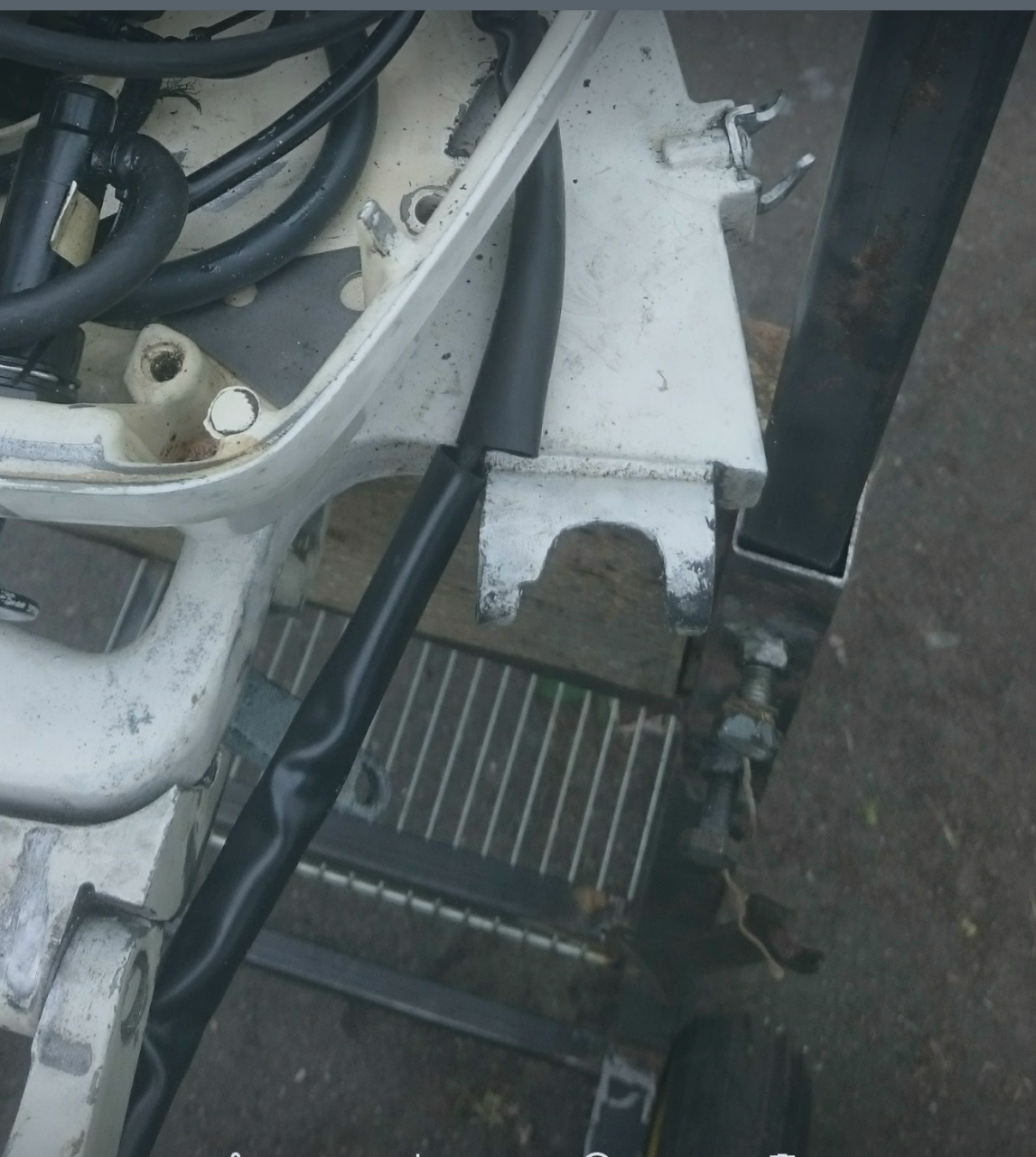

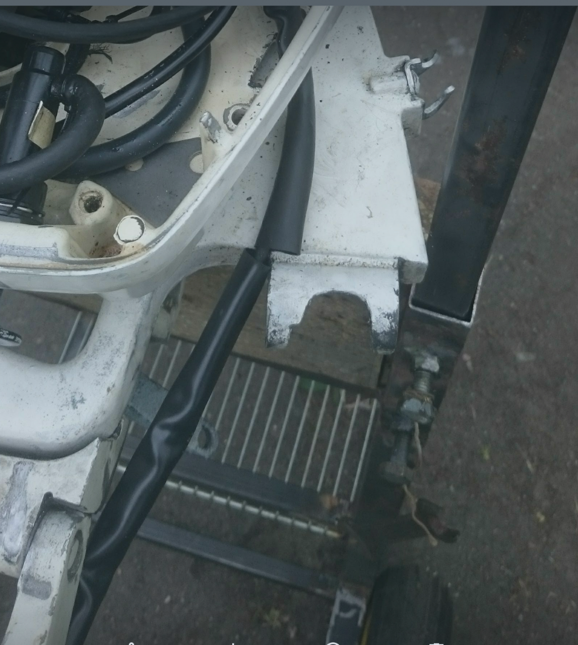

211502вот так сделано, 211503 здесь немного видно.

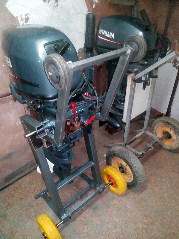

Нормальная конструкция.
По опыту хочу посоветовать колею увеличить и размах руля тоже. Когда везешь по кочкам такую тяжесть, то очень трудно держать телегу. Норовит завалиться набок.
4 200
600-650 мм рама плюс колёса. Почти метр получается. Нормально

Метр - конечно нормально! Я бы еще ручки руля развернул в стороны. Опять же легче будет удерживать и рулить.

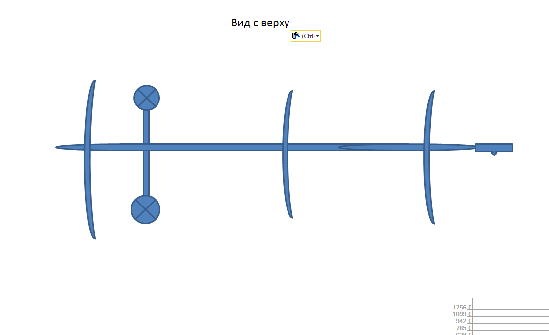

Я себе сделал две телеги , одну простую , а вторую для тяжёлого мотора , что бы не снимая с тележки вешать на лодку и снимать.
211523

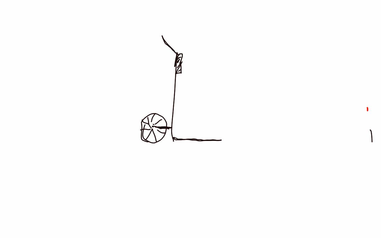

Что бы тем не плодить , уж ТС простит наверное.
Зимой буду делать , что то типа телеги для лодки 11м.
Вопрос вот в чём , кто-нибудь делал на современных мопедовских колёсах что-нибудь ? Они много выдерживают ? Колёса "литьё".
Перевозка 250-300 метров , вес 150-200 кг. ,ширина оси 1600мм , длинна + - 5000мм.
Не Пикасо , но в общем понятно.

Присмотрись на чём висит мотор, снимается ручка со струбцины , наклоняется и одевается на транец, вынимается штифт и телега снимается с мотора. Точно так же используется телега, которая надевается на анткавитационную плиту. Принцип крепления мотора к телеге просто разный.

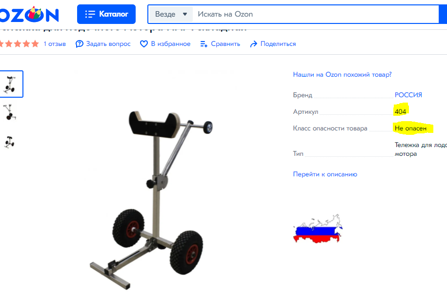

В интернете поищи, их дохрена.
4 200
Товар не найден (404). Поэтому не опасен.
200 килограмм колеса точно выдержат. Выдержат ли оси, если ставить консольно?
Доброго времени суток :snimau shlyapu:
Для примера:
Лет 8 подряд выгуливал лодку по территории гаражей (100 - 200 м до воды) на этих колёсах, :?если не ошибаюсь - от мопеда дельта.
Без проблем выдерживали под двести кг - правда на родных осях, точнее полуосях !
