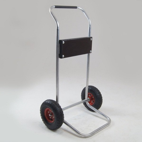

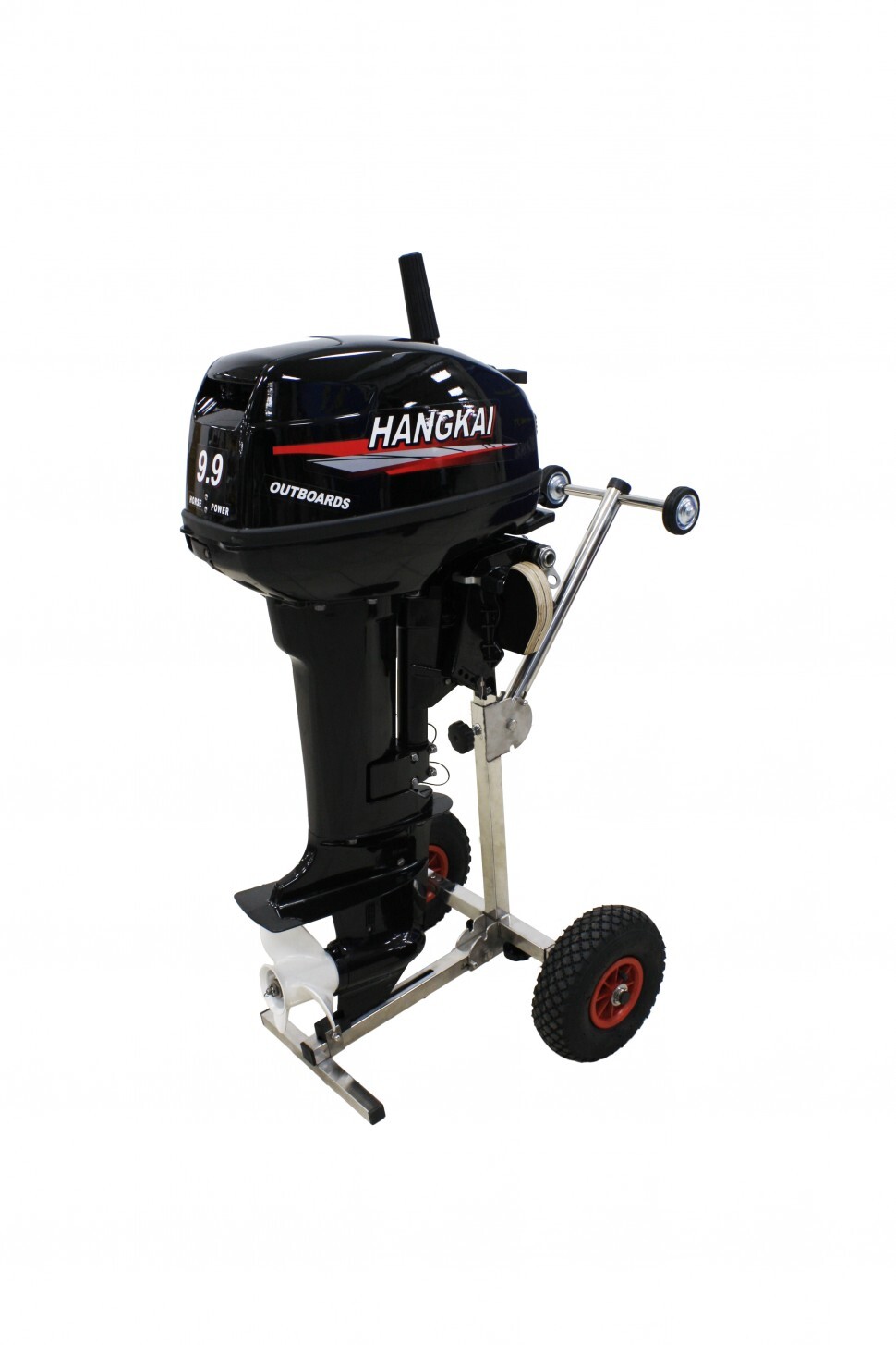

Для первого пункта, профиль 20х20 стенка 1.5
Для второго и третьего пункта, колеса диаметром 320 и больше.
Для четвертого пункта, тележку стоит сделать телескопической. Что бы была возможность поднимать-опускать мотор. Это же пригодится и для перевозки.
В остальном, размеры рамы и её геометрия проста. В выполнить её можно опираясь на размеры мотора и подсказки в готовых конструкциях.

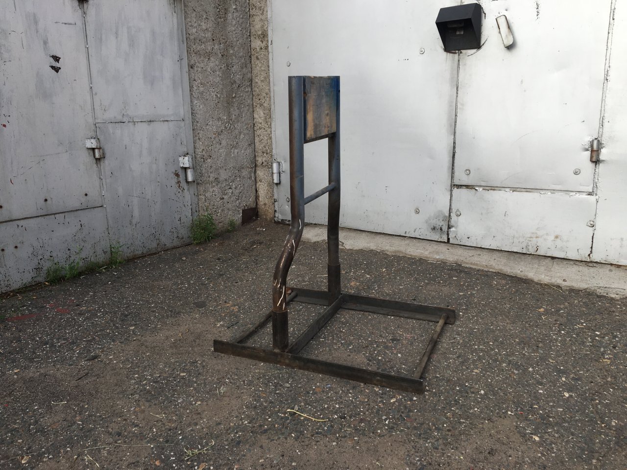

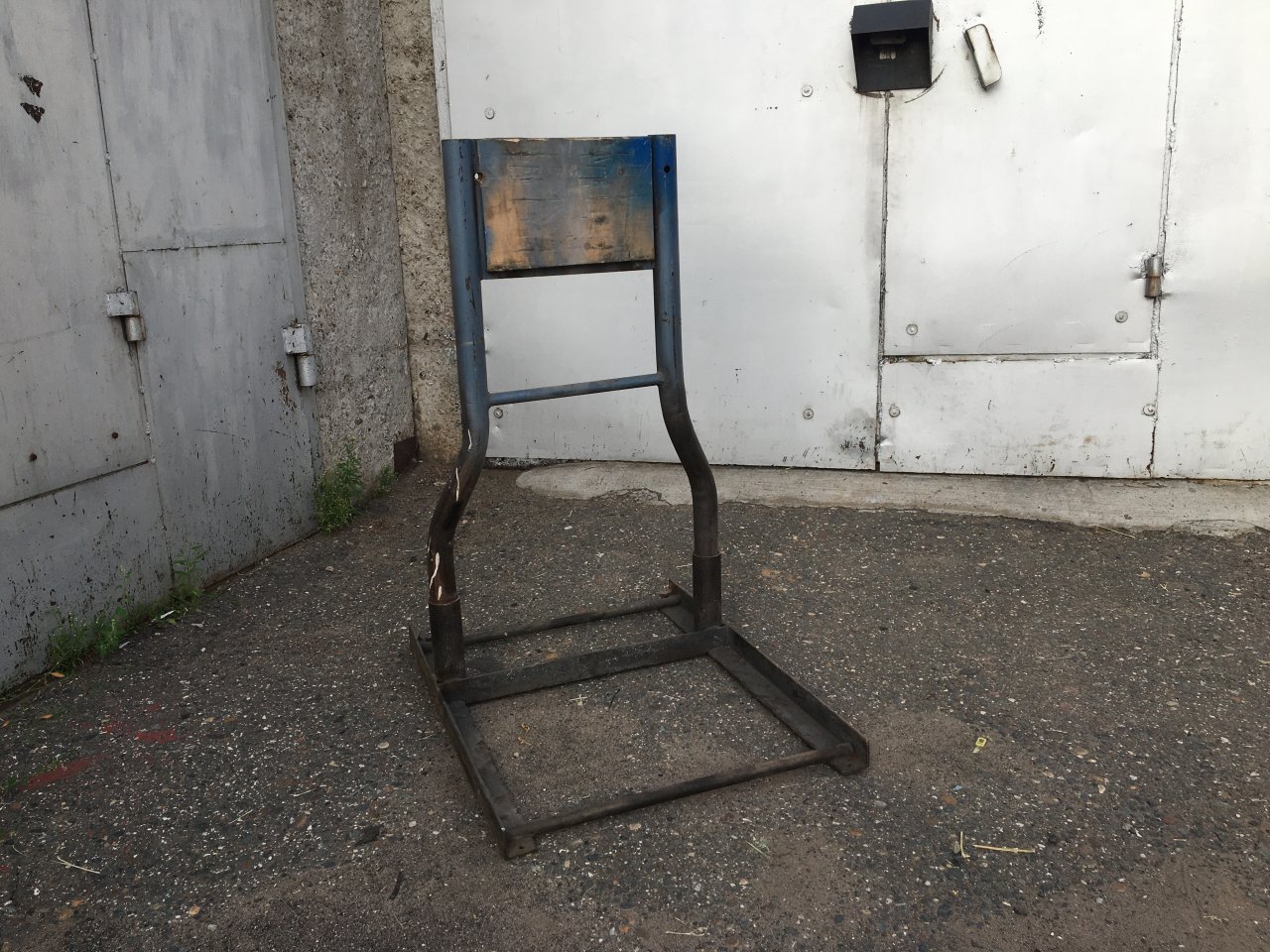

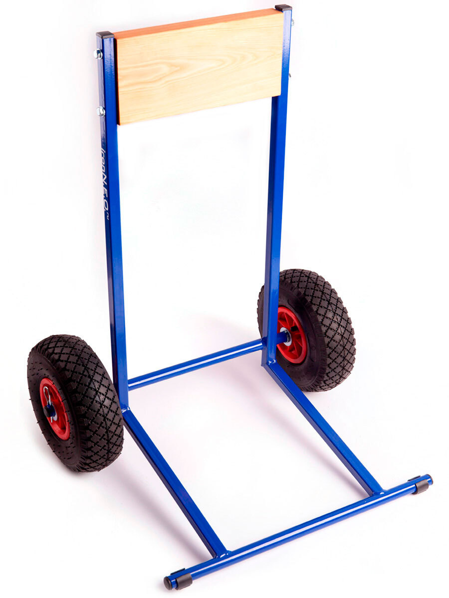

Например вот.
211415
211416
4 200
Например вот.
Спасибо. Однако, видится что-то помассивнее и более устойчивое. Компактность решающего значения не имеет. Жить будет в гараже, от причала метров 30-40. Есть желание сделать так, чтобы рама в стационарном состоянии полностью ложилась на грунт нижней частью, а не опиралась на колеса. С бочкой два варианта. Либо ставить ее на раму и потом уже заполнять водой, или делать раму без перемычки, чтобы бочка помещалась между получившимися "рогами".
Работа со старыми моторами предполагает неоднократное перемещение верстак->стенд->бочка->лодка и обратно. Хочется минимизировать перекидку. Еще хочу держатели для контейнеров под инструмент и мелкодетальки придумать.

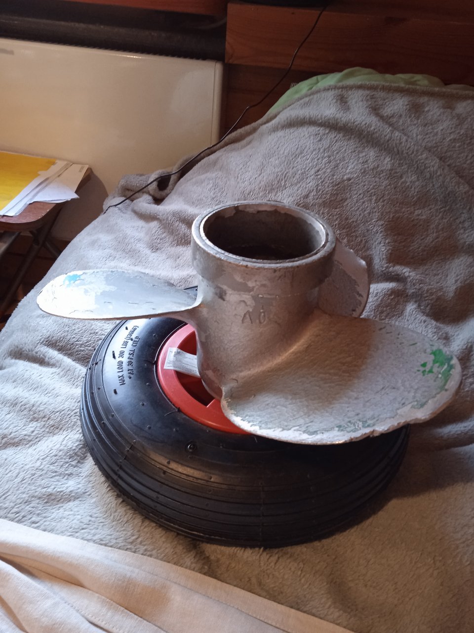

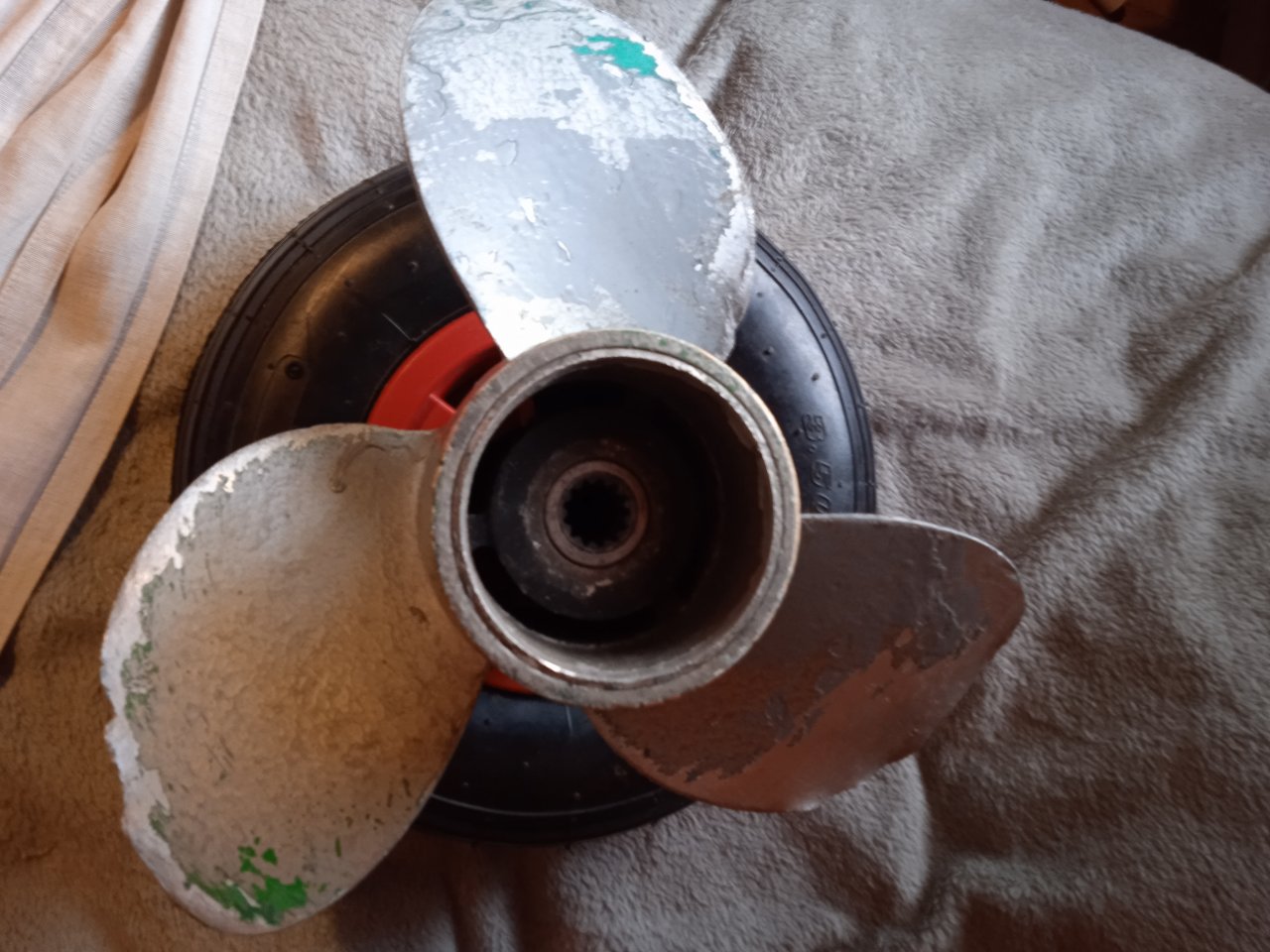

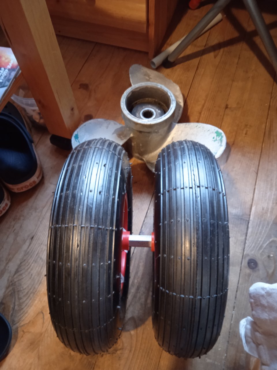

Костя (Ледокол) прав! Я бы тоже отделил "мух от котлет." У Самоделькина есть проект телеги, которую можно вместе с мотором закатить в багажник универсала, слово "закатить" ключевое. Я тут у одного Sудогубителя, Алексея Батурова, идею потырял съемные шасси для ПВХ нднд. Делаю по стыковочным размерам к лодке одинаковые. Чтобы если что у Лехи позаимствовать,ту сказать на всякий пожарный. Оси есть, нерж., колеса тоже есть. Все будет разборное. Из нержи. За заднем плане винт от 45 Архимеда, грузовой. А моторная головка у него 3 ц 500 см3, бундесармейский мотор. Просто винт на колесах складиро.ван, вот и попал в кадр. Тряхнуть Самоделькина, пусть свои проекты

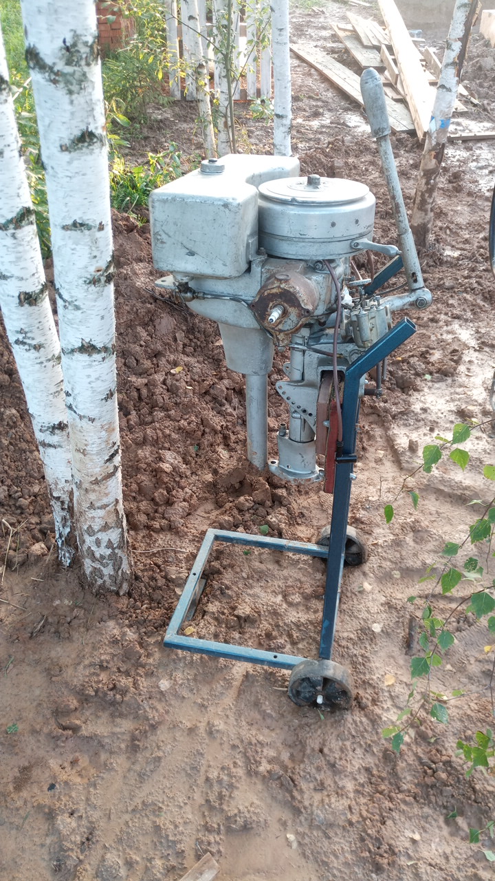

Вот у меня как раз именно такая телега, можно ставить бочку и перевозить вместе с ней и мотором, телескопические съёмные ручки. Фото и размеры смогу в воскресенье.
