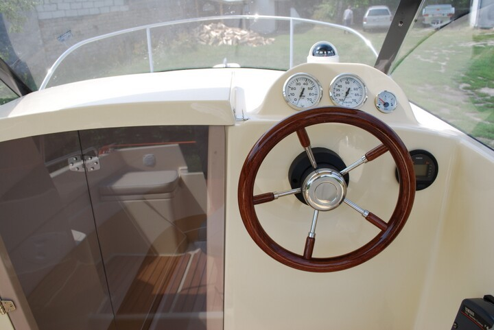

Три страницы советов и толку "0".
Много полезного узнал.
Думаю, поставлю вазовский/уазовский или куплю родной, если этот накрылся.
Еще там рядом два нерабочих прибора, но светятся ) Так что достовалово продлится )))
211558

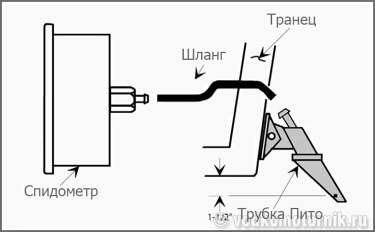

Белый посередине - спидометр с трубкой Пито (под транцем пластмассовый рычажок для него),
211557
Белый слева - стрелочный тахометр, от него провод болтается, надо найти куда подключить )
Справа сверху маленький белый - это и есть уровень топлива.
Родной ямаховский тахометр (черный) справа от руля - работает и подсветка на нем ) В машинке сигналы давления масла и охлаждения орут - проверял!

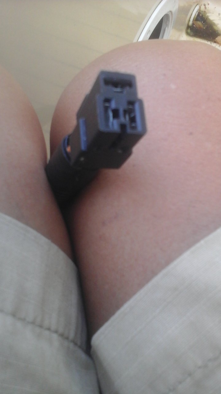

Интересно проблема решилась.
Провод от датчика в баке, который был подключен к массе мотора не брал оттуда минус. Минуса на массе мотора не было. Я думал, что минус на массе всегда.
Нашел там в транце не подключенный никуда в гофре какой-то провод с коннектом на три контакта (чёрный, коричневый и желто-коричневый)
На фото ниже
Для чего он там? На чёрном проводе был минус. Подключил туда провод от датчика в баке, который должен был брать минус с массы мотора - и все вуаля При половине горючки в баке стрелка показывает пол бака!
Почему не было минуса на массе мотора? И должен ли он там быть? Отчего этот коннект, который не был никуда подключен?
211574
Ну, если честно, при полном (сейчас долил) баке показывает не совсем полный, ну и хрен с ним, в голове можно делать поправку)
Или как то можно выставить? Но винта коррекции нет.
