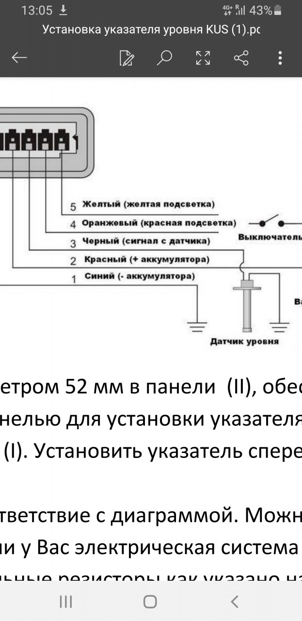

Походу, сам прибор KUS накрылся, можно взлупить посмотреть, что внутри, хоть он и не разборный.
Если подключаю только синий (минус) и красный (плюс) провода, то стрелка стразу показывает ФУЛ, полный, а она не должна дергаться, т.к. черный провод сенсора не подключен.
Мерил напряжение на черном (сенсор) и красном (плюс) , там с учетом сопротивления на датчике в баке (горючки больше чем пол бака) показывает около 9 вольт, все правильно, но стрелка при подключении красного и черного - не двигается (а должна, это же как простой вольтметр)
К тому же подсветка не работает: для нее синий провод (минус) и желтый кот. идет на плюс
Что думаете?

Ты прнимаешь что такое значение ноль ОМ ,ЭТО НОООООЛЬ ОМ
ДАТЧИК РАБОТАЕТ ОТ СОПРАТИВЛЕНИЕ ОТ НУЛЯ ОМ ( СТРЕЛКА НА НУЛЕ) И ДО 150 Ом ,стрелка полный бак, так если там будет 200ом или 300ом или бесконечность ,тоесть НЕ НОЛЬ ОМ , ТО ПРИБОР ВИДЕТ ДОЛЬШЕ 150ом,
Ты подключал как я тебе говарил?
Если провад идущий на датчик замкнуть на массу ,стрелка должна лечь на ноль
Черный?

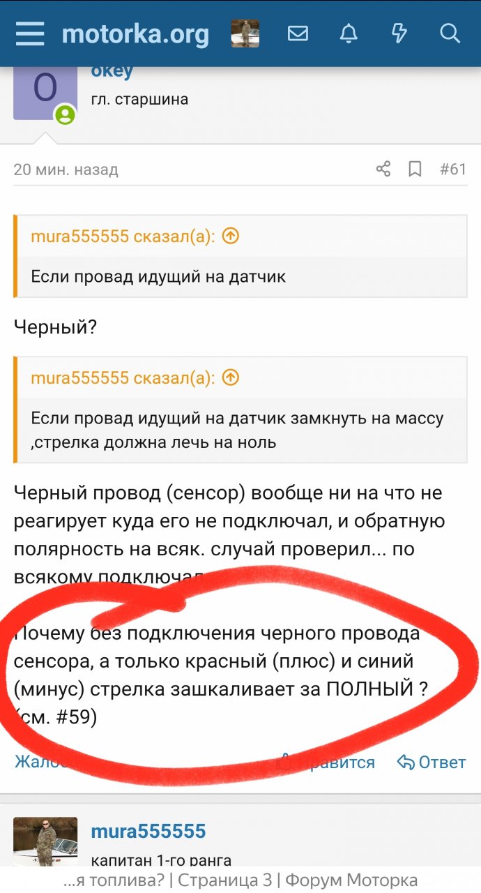

Черный провод (сенсор) вообще ни на что не реагирует куда его не подключал, и обратную полярность на всяк. случай проверил... по всякому подключал...
Почему без подключения черного провода сенсора, а только красный (плюс) и синий (минус) стрелка зашкаливает за ПОЛНЫЙ ? (см. #59)

Черный?
Почему без подключения черного провода сенсора, а только красный (плюс) и синий (минус) стрелка показывает ПОЛНЫЙ ? (см. #59)
Я тебе написал почему показывает полный, 100раз одно и тоже, нет меня дома чтоб тебе на фото показать,
Вышли фото задней части прибора,и перед

На задней части прибора все так и написано, только по англицки )
