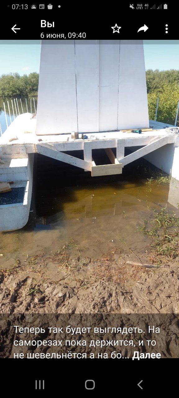

Задумка хорошая, сделано для себя :good:, только блин, опять не видно, как мотор сидит. Борисыч, можно фото чисто сзади-как плм висит на транце поподробнее? А то может тебе просто с высотой поиграть, чтобы прохватов на волне не было?

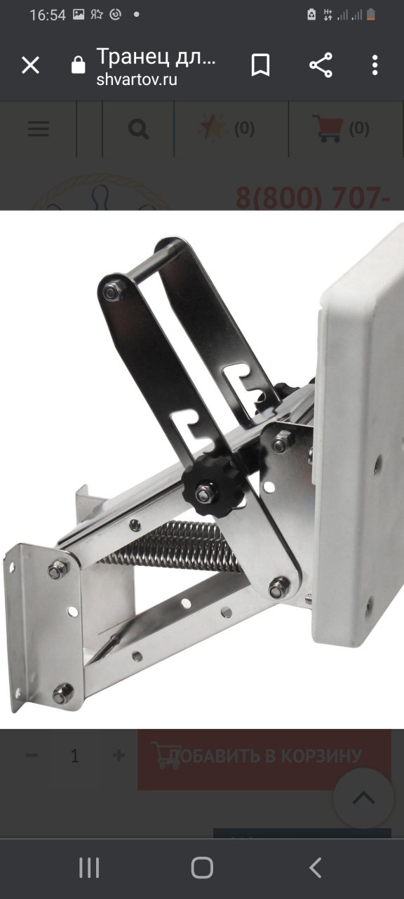

В 55м посте видео с автоматическим транцем на катамаране, может тебе такой вариант лучше подходит?

Вариант ,поставить гидрокрыло .

Возможно, но не уверен в крепости этой конструкции. Я не один раз переделывал его конструкцию, лодка тяжёлая, тонны полторы, задом к берегу подходишь, упрёшся невзначай, всё оторвёт нахрен. Вариант на скрине был последний. Сейчас кат разобран и сложен на даче на просушку.

Каждый поплавок состоит из трёх частей по 3 метра длиной. По ватерлинию заполнены закрытоячеистой пеной. В принципе, непотопляемы. Ширина поплавков 50 см. Высота 1 м. Сверху есть лючки для монтажа, контроля и укладки шмурдяка. Ширина ката 4 метра. Поплавки соединены досками 30 мм на ребро 20 см. Их 12 шт. Палуба набрана доской 20 мм, ширина 10 см. Надстройка из фанеры на брусках. Формой особо не заморачивался, всё равно буду переделывать.

Сделать подъемный транец в виде пантографа или на салазках, хочешь с ручным приводом, хочешь-с электро, на актуаторах. При достаточно большом ходе вверх-вниз можно использовать и для регулирования заглубления, и для подъема мотора при подходе к берегу.

Звучит неплохо, ещё бы подглядеть вживую...

Для начала снизу прикрепить отбойную доску и чтобы акп мотора была чуть ниже её и не будет прохватов.

Снизу зашито полностью листом алюминиевым. На ходу от каждого поплавка идёт волна и как раз под транцем они сходятся и получается гребень высотой около 30 см. Транец срезает этот гребень пополам и как бы притаптывает и винт идёт без прохватов. Но на волнах не разогнаться до появления гребня и чем больше газуешь, тем хуже.

Нужно чтобы отбойная доска имела ход(катамаранщики ставят либо на пружины либо регулируют винтами вверх или вниз в зависимости от этой складывающейся волны ).А некоторые ставят на неё мотор.Впереди у неё ось и волна поднимает либо опускает всю эту конструкцию.
