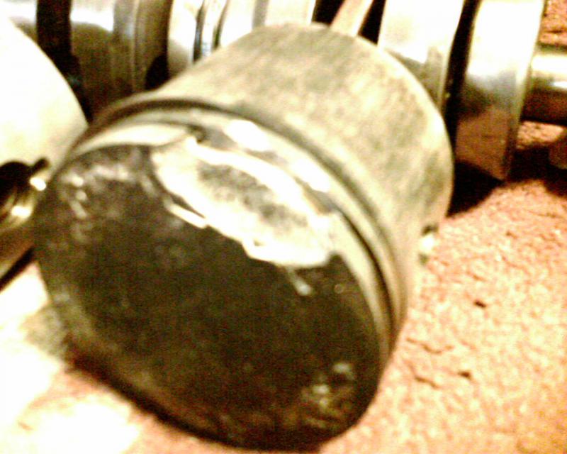

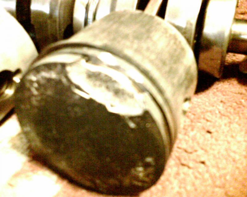

Виталь! Делать надо так: в разделе "Добавить вложения" добавляешь фото и ФСЁ!
Например так:
Прим: Мотор 2008 года. Таких дефектов больше не наблюдали, вероятно производственный брак. По фотографии дефекта на замену этого двигателя был выслан новый в течение 6-ти, кажется, дней после обращения (см. "Мемуар производителя")
Теперь, тов.Калашников, Ваша очередь, - жду фото "пробитой гильзы".
Что было - то было, а чего не было - не трепись!

КЭБ.Так гильза у этого мотора и пробита в чём трёп то?Кусок отлетевший гильзу и пробил.Вам хоть фото хоть видео толку то что?От куда опять сроки такие 6 дней ,люди которые сдесь с мотолодки ведь прекрасно знают в какие сроки вы выслали.Самое главное что вам даже не стыдно писать не праду при людно.Чего вы хотите достичь таковой не правдой мне не понятно,ведь всё вылезет вам же боком.А самая главная фраза у вас что либо не случилось ЭТО ЕДИНСТВЕНЫЙ СЛУЧАЙ В ПРАКТИКЕ.
Бу-га-га! Могу привести ещё один известный случай разрушения стальных конструкций (здесь чугунной гильзы) лёгкой алюмишкой. 9/11, - стальные несущие балки порезаны пустотелым крылом самолёта. Весь мир "схавал"! ну и здесь "прокатит".
Фото значиться не будет... Знакомая тактика... :lol:

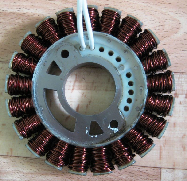

Однако же возражу.
Делал магнитопровод магдино о 21-ой катушке
В маховик вживлял 10 магнитов. При лёгкой прокрутке было 13 вольт. Для коммутатора хватало. Даже для 2-ух хватало.
Работоспособное без аккумулятора 100%. Точность поджига 100% использовал ДХ, он без индуктивности, сигнал не уводит. Эксперимент проводил на москве-30. Поездил с неделю. Если б не кулак дружбы ездил бы до сих пор. Видимо конструктивная недосмазка верхнего циллиндра. И лень это исправить, ну да ладно.

buratino К сожалению не знаю имени.Думаю многим будет интересно такое решение.Надо Вам отдельно тему открыть,рассказать,показать - просим :yes:
