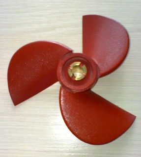

Здравствуйте КЭБ ЛМ Волгарь. Приобрел ваш винт повышенного кпд(универсальный грузовой) на ветерок 12.
Что самое интересное получил очень быстро, причем отправляли почтой. Сам с Новосибирска.
Качества литья, приемлемое не сказать что супер, но более мение. На одной из лопастей отверстие диаметром 1мм. Как то так.
По сравнению с родным он лучше, но брызгливый сильно.
Какие то рекомендации можете дать по использовании на ветерке?
Результаты замеров по скорости: 2 человека по 75кг, бензин с вещами 20кг. Лодка пвх 340(самодельная). 22км/ч по морю.

Вероятнее всего Ваш мотор не развивает паспортных оборотов по причине "тяжёлости" винта. Всё-таки наши винты расчитаны на 15-ку. Чтобы убедиться или опровергнуть это мнение нужен тахометр.
Порекомендовать могу постепенно облегчать винт протачивая его на токарном станке по диаметру милиметров по 5, максимум 10. Проточите - попробуйте. Если скорость прибавилась - ещё милиметров на 5 и снова пробуйте. Но больше чем 15-20 милиметров на диаметр протачивать нежелательно.
При проточке ничего "заглаживать напильником" не нужно. Максимум - кромки притупите.
