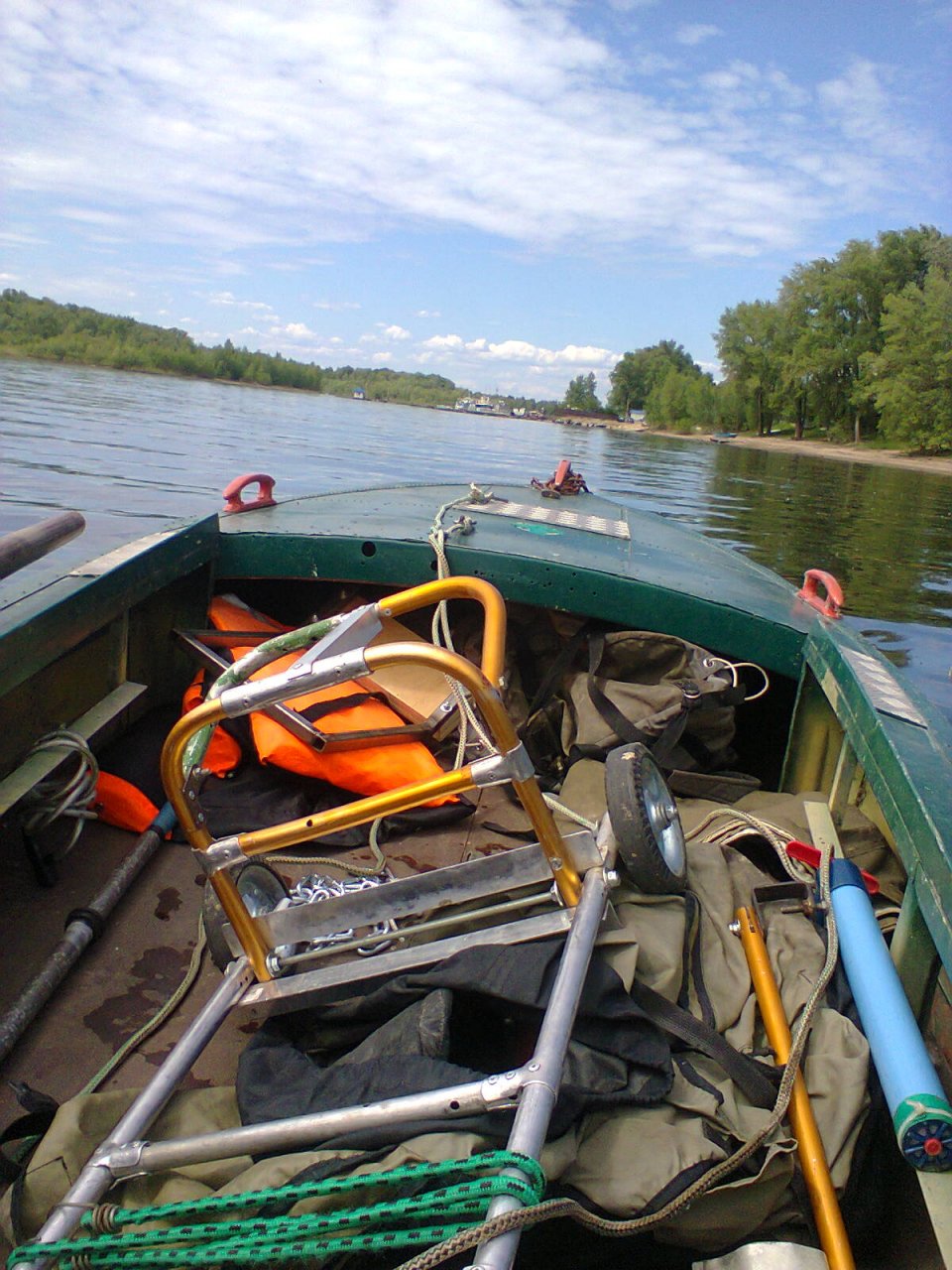

.......вчера, со второго раза, поставил свою ПИОНЕРКУ на своё место на ЛС. В воскресенье, с сыном и внуком, привезли мотор, бак и кой чаво в предкушении.....но облом, ЛС ещё не была готова. Пришлось лодку подтащить к воде и посадить на цепь, а мотор на склад до понедельника. Вчера прихватив ещё кой чаво, оснастив и загрузив отвалил от берега и в путь . Пройдясь по протоке, занял своё место на ЛС. И ни стекло, ни калитка НЕНУЖНЫ:dedok:hahaha:

Поручни конечно красоты не добавляют, но.... Вещь очень удобная
