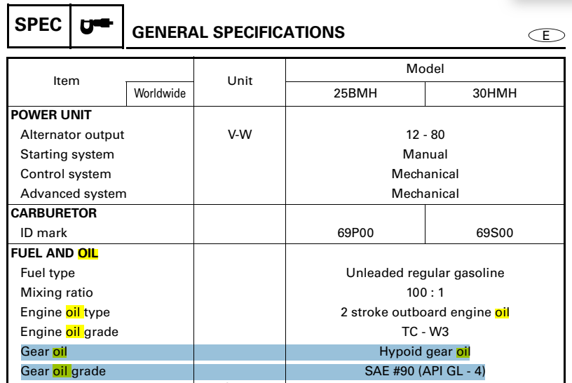

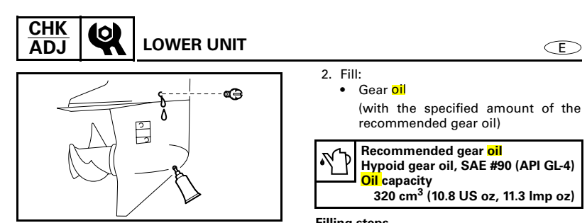

Т.е., это нормально, в мануале указано одно, часть граждан утверждает другое?!
3 157
1 311
Часть граждан, включая меня, видят что для тяжелой лодки Прогресс-2, не достаточно 30 лошадиных сил.
Следовательно, придется подбирать винт по шагу, что бы мотор вытягивал нагрузку.
А это говорит о том, что мотор будет работать при максимальной отдаче мощности, большую часть времени.
Соответственно редуктор, будет нагружен на все 100 %.
Если производитель считает, что пакета присадок ТМ-4 достаточно, для критических нагрузок, то пусть это подтвердится временем и эксплуатацией конкретного комплекта.
Речь о вашем комплекте.
Предложение мое стандартное. Отходил мотор 300-500 моточасов, вскрываем редуктор, делаем замеры остаточного ресурса.
По результатам замеров, не трудно сделать выводы и о применяемом масле!
Рекомендации у меня так же стандартные.
Изучить сервис мануал, вести контроль и обязательное своевременное обслуживание, всех систем и узлов мотора.
Это избавит от большого количества вопросов и проблем.
