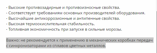

Открываем спеку и читаем про масло GL-5:
Кому верить?
