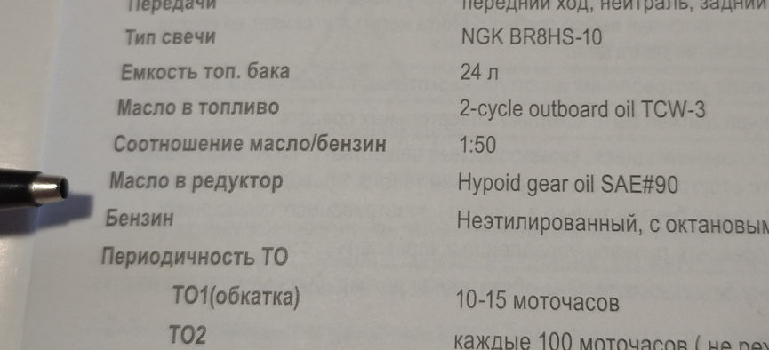

Двигатель Seanovo 2т 30лс, типа, китайкопия Ямахи, он же Хайди, в мануале указано SAE#90, НО, что будет наиболее оптимальным с т.з. цена-качество-совместимость?

[QUOTE="S_auto, post: 647915, member:
[/QUOTE]
Вот это мануааал , это что??? Температурный режим или вязкость
Мануал - это книжка из комплекта с мотором, сдается мне положена в Новосибе, на главной сортировочной по маршруту завод - дилер.

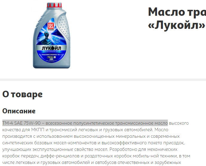

Где и зачем там гипоидное масло, не понятно. В итоге, я видимо остановлюсь на
203939
Лукойл хорошее масло.
Только покупай не на рынке
Много лет беру масло для машинок в Метро КиК, Ашане, Каруселе и т.п. На рынках нынче вообще делать нечего, разве что картохи купить! :)
3 914
Масло ТМ-4 имеет не достаточный пакет присадок.
Редуктор ПЛМ- это сильно нагруженный механизм, ибо- шестеренки маленькие. Следовательно сила трения на мм2 велика.
Трансмиссионное масло, для редуктора, нужно классом не ниже ТМ-5. Оно же GL-5.
Всякого рода информация, о том что ТМ-5 не дружит с цветными металлами, является не достоверной.
Вихри и прочие Советские моторы, отработали на этом классе масла, не одно десятилетие.

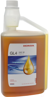

Сам лью то что на фото
Отличие 80W90 GL4 и GL5
Стандарт GL4 указывает на возможность использования масла в гипоидных и конических коробках передач. Продукт способен поддерживать необходимые функции при умеренной работе агрегата.
Стандарт GL5 предназначен для высокоскоростных коробок передач, работа которых сопряжена с высокой температурой. Трансмиссионное масло GL5 способно выдерживать кратковременную ударную нагрузку.
Трансмиссионное масло 80W90 GL5 обладает повышенными противозадирными свойствами и способно работать в условиях высоких нагрузок. За это отвечают серо-фосфорные присадки, содержащиеся в масле этого стандарта. Они обеспечивают лучшую защиту стальных элементов коробки передач. Но для медных деталей такие присадки вредны. Частицы таких присадок обладают большей твердостью, чем цветной металл. Что приводит к повышенному износу изделий из меди. Для узлов, имеющих такие элементы, необходимо использовать масло 80W90 GL4.

4 200
Андрей, ты бы источник информации обозначал. А то так можно что угодно утверждать. Если следовать логике написанного, в GL5 практически абразив. А как же в нем сальники тогда живут?
4 200

1 881
А сальник тут причем? Полосмасе и сталь пох, медь в хонде редукторе думаю отсутствуют,в нете почитай про G5 ,
