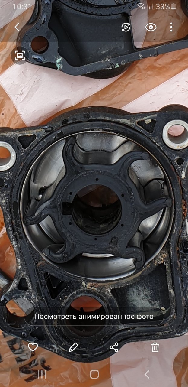

Подскажите,грелся мотор на холостых,разобрали помпу,имеется выработка на зеркале и стакане,крыльчатку заменили но на китайскую,одна рыбалка 3 дня было все норм,сейчас опять греется,струя хреновая..заказал все в сборе оригинал,но ждать месяц,можно так пока ездить?от места до места под нагрузкой?неохото опять китай покупать,и менять

А термостат живой?грелся это как? Яйца жарить можно ?
1 884
Да вроде в норме,на ходу все четко...интересно почему крыльчатки хватило на 3 дня
Что четко? Что с крельчаткой? Что с зеркалом, чтоб зеркало или стакан убивал крельчатку ,это надо умудрится

Не снимал больше редуктор,вчера выезжали с рыбалки,мотор прогревал,струя опять хреновая побежала,вода теплая,прибор пищит ,температура,полюбому значит крыльчатка опять.После ее замены на предыдущей рыбалке,все было в норме 3 дня и на холостых

Термастат достать попробывать, китай тоже ходит,хотя наврятли термостат, а крельчатку правильно поставил?

Да..спецально уделили время этому моменту)ездить то ,думаю,можно или нет,пока всю помпу не заменю,а то накладно на каждую рыбалку по крыльчатке))))

Можешь фото старой скинуть?у меня с порвоной , с дубовой, и раза четыри полил, и то негрелся на холостом,только на высоких ,и то некретично

...струя опять хреновая побежала,вода теплая,прибор пищит ,температура,..
Забиты каналы 100%.
Возможно от старой крыльчатки крошки остались. (фото старой есть ?)

Но 3 дня он же нормально отходил,с новой китайской,оке,спасибо,поедем каналы почистим

Чисто мысли в слух , возможно новая китайская загнала крошки куда подальше и посильней.
Сам ведь понимаешь , что если ослабла струя значит или крыльчатка раскрошилась либо каналы забились , ... а да ещё могут почки плохо работать :D но это уже другая история!

За 3 дня чтоб превратить в дубоваю ,нужно её палить каждый день, загнать крошку,хммм, если стакан с задирами, космическими ,почему бы и нет , есче сам писюн забиватся может, раза три четыри было, струя тоже будет ели сцать
Прокладка прлгорела скорее всего.
Либо под крышкой блока либо между блоком и дейдвудом.
Ну и попробуй выкинь термостат, попробуй без термостата.

Если греется только на холостых однозначно водяной насос.
Забитые каналы и на ходу забитыми останутся.

В одном видео в ютубе, (искать не буду) , парни всё промыли собрали, хрен, греется и струя слабая.
О5 на промывку и так и сяк, хрен...
А оказалось маленький кусочек от крыльчатки с травинкой застрял в резиновом шлангачке, где выходит с цилиндра.
Честно говоря я бы тоже хрен допетрил...

Так то "струя слабая", а не "мотор на хх греется".
Кста, без термостата на хх тоже струя гораздо слабее, установленный термостат перекрывает выход воды и в контрольке давление получается больше.

Однозначно помпа виновата, те же газы из за пробитой прокладки перекрывали бы подачу воды именно на оборотах.
А тут на оборотах все хорошо, а греется (не хватает охлаждения) лишь на холостых, когда подпора от движения нет: значит недостаточно качает помпа.

Мужики всем спасибо,полюбому скорее всего помпа,важен вопрос..можно ли ходить?прогрел маленько и газу

Если негреется то что с ним будет, вопрос в другом ,если далеко от берега капут предет, на веслах неустанешь гребсти? И вобще, нужно с исправным двигателем выходить на воду
