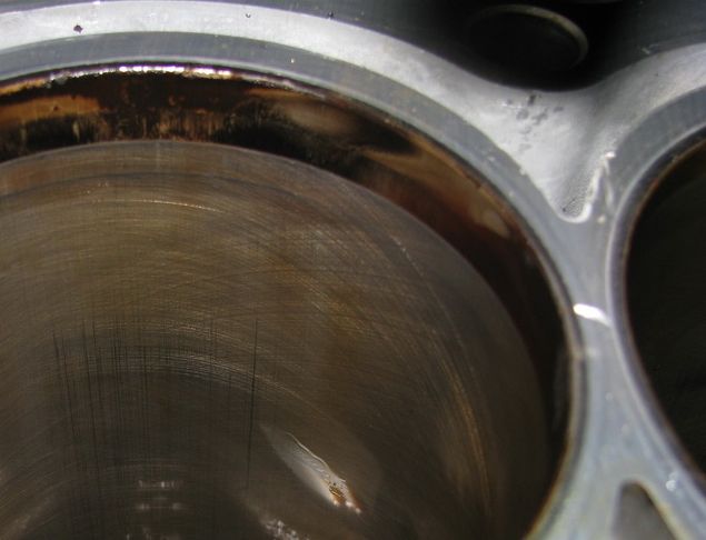

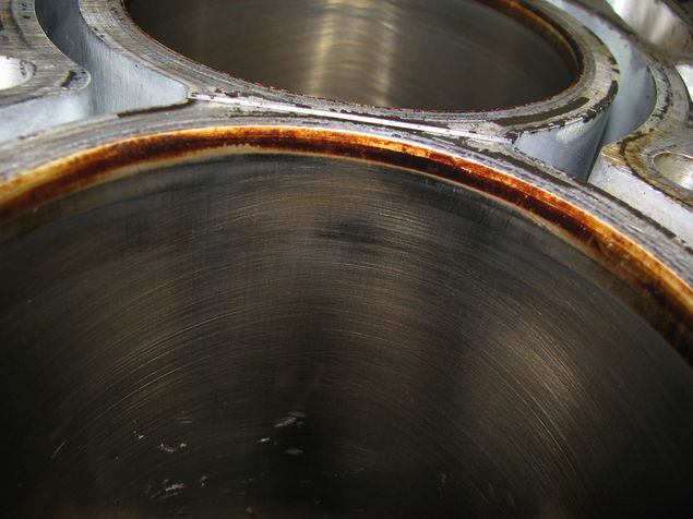

Если сняли головку , посмотри по нагару на стенках цылиндров (гильзах) , нагар должен быть одинаков по высоте, если где то больше значит тот каленвал и погнут.
При ударе шатун немного укорачивается, до ВМТ поршня становится чуть ниже. А так как часть цилиндра по которой не ходит поршень, покрывается нагаром, то в повреждённом цилиндре эта полоса будет немного шире, ровно на ту величину, на которую усадился шатун.
Фото для примера.(не моё).
