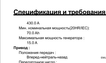

Имеется похожая проблемка. Раза три-четыре за рыбалку, а перемещаюсь я очень часто, затыкается стартер на мгновение. Через секунду все работает нормально и дальше может весь день отходить без затыков. Сначала грешил на маленький АГМ аккум в 18 ач. Он без проблем крутил мою 40-ку. Сейчас поставил старый тяговый на 105 ач. Думаю в нем от силы половина емкости осталась... Ни каких изменений. Так же иногда затыкается. Вот, что накопал в мануале к F40B:
Оказывается нужен аккум НЕ МЕНЕЕ 70 а*ч...)
