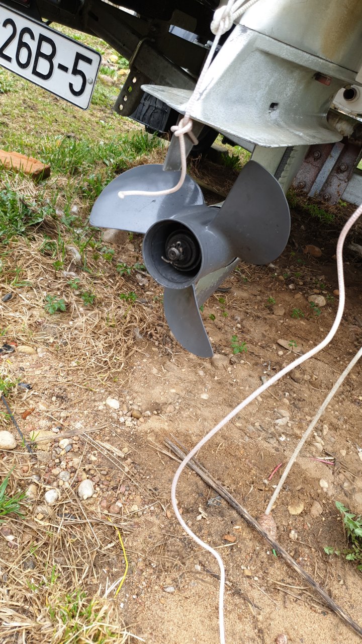

Много было информация,я не силён в расчётах.Вернее не вижу смысла расчитывать.Только практика показывает.Для себя понял,мой комплект15 литров в среднем.Если не всегда на полном идти.Всем спасибо!Осталось винт взять 14 и 15,оригинал.Может добавит огонька
Ходи 4000 - 4500 оборотов и расход будет 6-8 литров, и скорость 40 - 45.
А винты для пятидесятки лучшие:
Алюминий - 11 1/2 х 14 1/4 саблевидные лопасти
номер
58130-ZZ5-760ZA
Оригинал.
Сталь -
3321-111-14 Гребной винт SOLAS Saturn для моторов 30-60 л.с., 3x11-1/8x14, 3-х лопастной, правого вращения, нержавеющая сталь
Дорогие эти заразы. Можно Солас алюминий взять на 14, бюджетно будет
15 тяжел будет для Волжанки, не стоит, если только на пробу дадут.

Спасибо!!!Так лучший какой из не дешёвых,14-х ты два указал?15 я попробовал обычный,за 9600.Мне не понравилось,на глиссер медленнее выходит,а скорость и обороты как у 14,тоже 9600 руб.,я уже оплатил и поставил.Но готов потратится,если будет шустрее-веселее)))

Или это один,большими буквами указан?
sapper
01.05.2018
28
Рязань
Мастер 510, Прогресс 4, Бакай
Suzuki 100, Honda 50, Мерк 9.9 лайт
Нет, один сталь (Солас сатурн),
Второй алюминий оригинал (саблевидный).
Оба хороши, но при близкой цене я бы взял сталь, она покрепче.
Алюминиевый очень нежный, лопасти тонкие, я его в запасе держу.
Вот такой бери Нью сатурн
3331-111-14 Гребной винт SOLAS New Saturn для моторов 30-60 л.с., 3x11-1/8х14
Но имей в виду, чудес ждать не стоит, 3-4 км/ч хороший результат при замене винта.

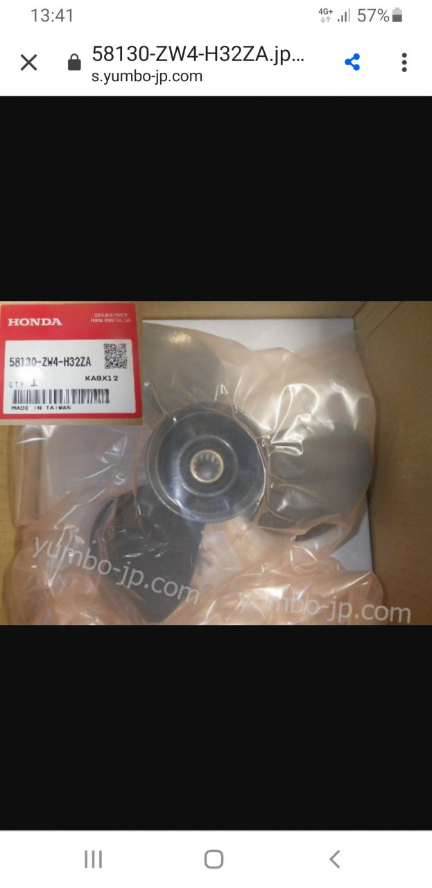

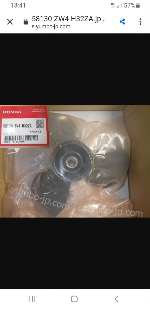

На хонде винте хонда написано? Хошда делает винты в японии и вторые рядом гдето, непомню,на фото винт японский
16 748
1 430
Вот ты противный....
Ну ладно, на твоих сорокетах не написано хонда, но на них и солос не написано, на них кроме маркировки в миллиметрах и дюймах ваще ничего нет, но могу тебе киношку найти, где и на твоих винтах написано хонда, например спроси у брата из гениной темы, на его винте эта надпись точно есть.
А на всех винтах мелче и крупнее выбито " хонда".
Вот все вы там в бульбашии педанты такие.
