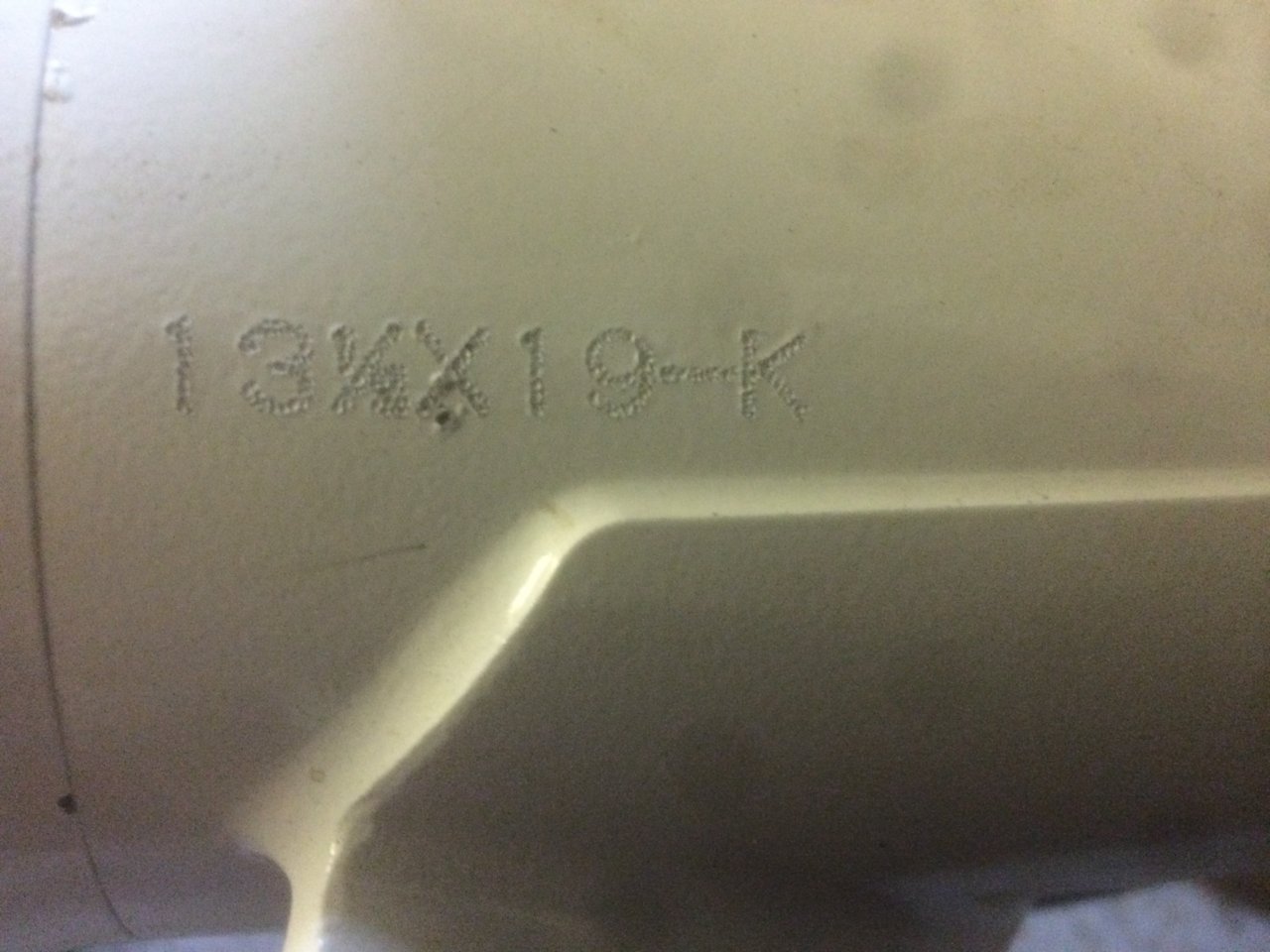

Написал письмо на почту, ответили моментально, сказали фото шильдика давай и не парься. Так и сделаю.

Сергей, мне посоветуй пожалуйста. Хочу второй винт запасной. Сейчас стоит 3 лопасти 19 шаг. Смотрю в сторону 4 лопастного. Говорят вибрации нет и выход на глисс моментальный. Или взять такой же как есть? Хонда 90.
