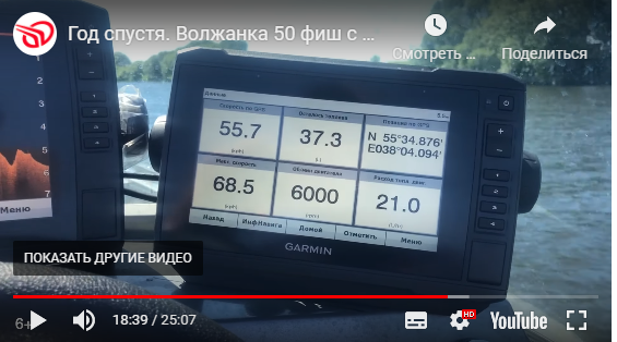

Сергей!Я специально замерял.Выкатывал бензин до того,как мотор заглохнет.И понял,что расход именно такой.На 140 сил-37 литров.Пусть и упор(редукция)на моторах разных производителей-разная ,но условия-почти одинаковые.Последний замер делал в прошлом году-на Хонде-90 и Мерке-100.Разница в три литра между моторами-на одной и той-же лодке-Корвет-500.На Мерке-100-26,5 литра,но не 37!Это-за гранью понимания!
Это на полном ходу?
Вот видео с расходомером. Меркурий 60 на 6000 расход 21 литров в час (L/hr).
Сейчас я похоже докажу, что и впрямь нужно делить на 0,75 :D
Скриншот с таймингом

Это на полном ходу?
Само видео
60л/с * 0.25 кг/л.с : 0.75 кг/л =20 литров
Более менее сходится.

Это на полном ходу?
Само видео
Все замеры я делал только на максималке.

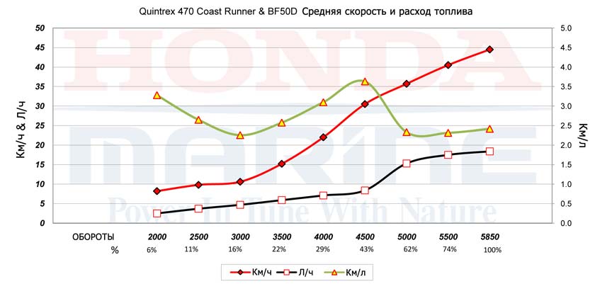

Вот графики расхода, скорости , расстояния на 1 литре для Хонды 50.
202771
Все точно сходится и с симулятором и с формулой.
Максимальный расход - 18 литров, на 4000 об.- 7.5 литров.

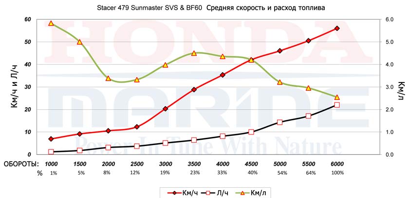

Да, но на хонде расход меньше. Есть хороший пример с замерами. Знакомый имеет хонду 60. От своей базы гоняет периодически на остров. Специально разок замерял навигатором. Стоит он на суши в одном и том же месте (т.е. бак при заправке до выезда и после имеет одинаковое положение). Туда 54,7км, обратно 54,9км. Вышло у него туда/обратно при такой езде 30 литров и 650 грамм полном ходу (средняя скорость 60км/ч, если нет волны).
Получается общее расстояние 109,6км. Считаем сначала расход на 100км. 30,65 / 109,6 = 0,2796532846715328* 100 = 27,96532846715328 (округляем) 27,965 расход на 100км. Т.к. известна средняя скорость высчитываем расход в л/ч
60 / 100 * 27,965 = 16,779 л.ч.. Конечно это не прям идеальный показатель, но довольно точный. Точнее можно получить с расходометром.
Но получается, что разница между моторами выходит в 4 литра. А это разница в районе 20 процентов.
Рекомендую дать вашему знакомому посмотреть графики для Хонды 60
202772
Внезапно максимальный расход - 21 литр, как и у вашего мерка.
Но эти графики неправильные и их недоброжелатели рисовали))) И лодка не такая была, и винт кривой.
Ан нет, данные из рекламного проспекта Хонды.
Вот ведь сволочи, всю малину адептам обосрали.

Вот графики расхода, скорости , расстояния на 1 литре для Хонды 50.Посмотреть вложение 202771
