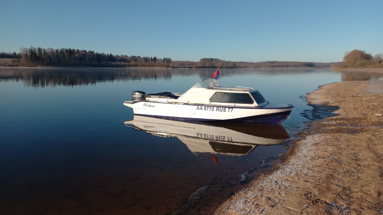

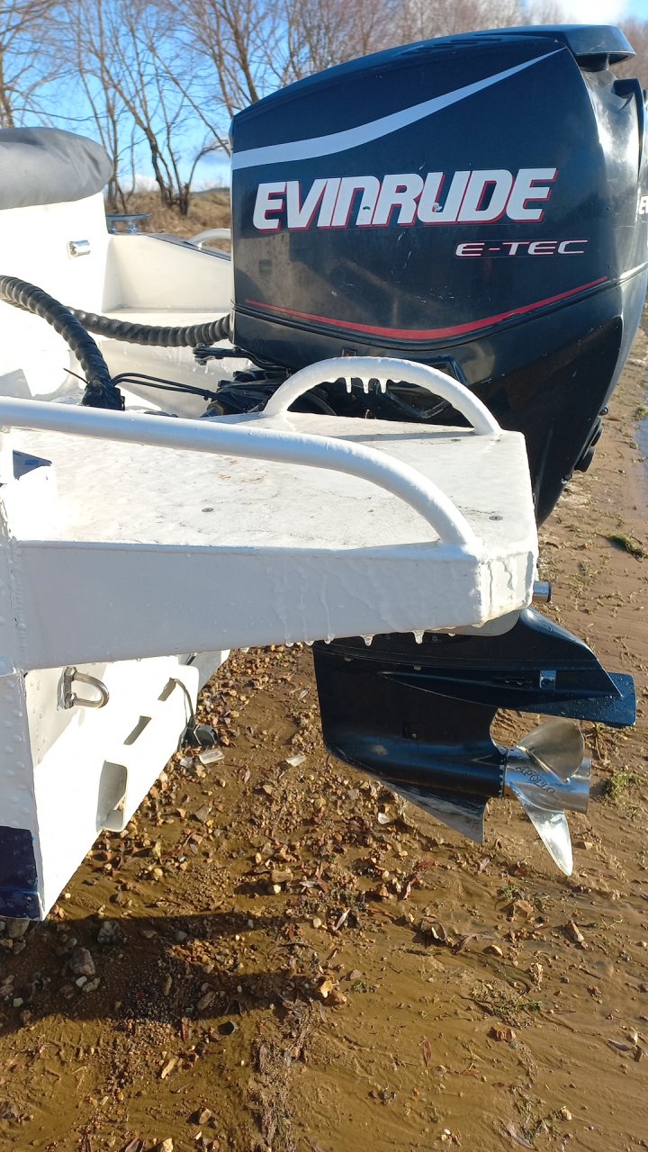

Денис
Казанка М, Прогресс4 были. Амур-2М есть
Сузуки 15 4т был. Эвинруд 90 Е-тек.

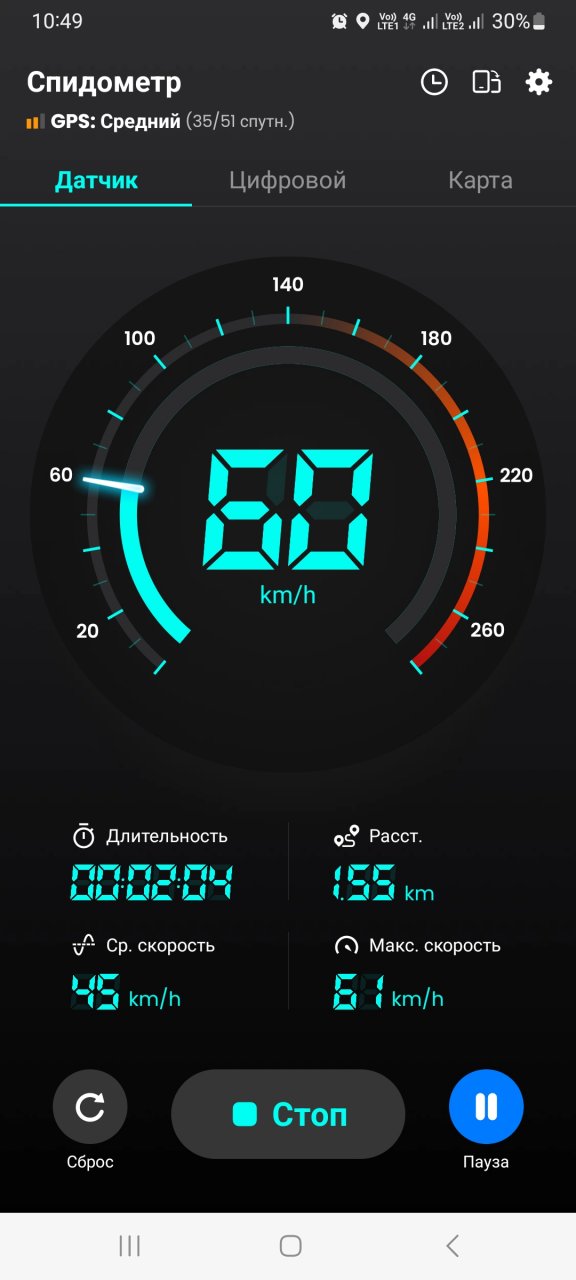

Результатом доволен.
