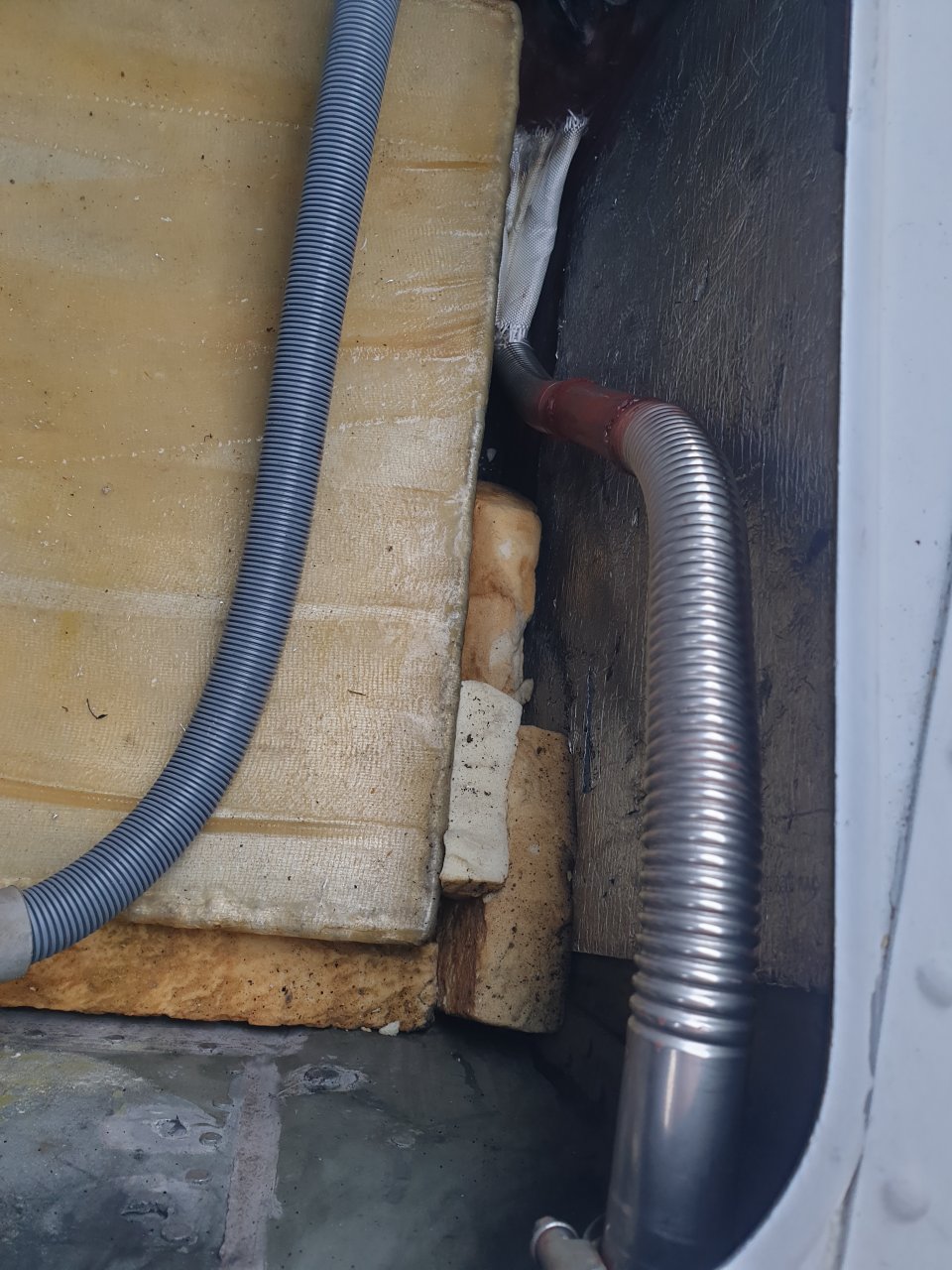

В закрытом и планирую, в лодке в борту, дышать придется
И главное в рундуке, возле бака , тепло отвести от бака нужно,
Там на фото видна стеклоткань,Посмотреть вложение 224947
А есть возможность раздвинуть этот «бутерброд» чтобы вокруг выхлопной трубы хотя бы по 30 мм свободного места было со всех сторон?

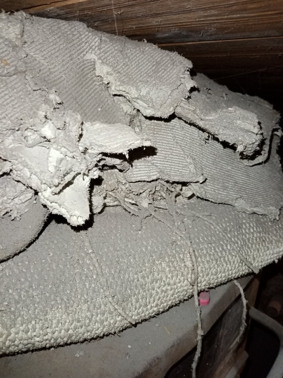

А сэндвич трубу сделать не хочешь? С наполнителем из базальтовой ваты. Асбест в закрытом пространстве очень вредная хрень.
Асбестовая пыль вредна, если ею дышать, ну например пилить болгаркой в помещении шифер асбестированный = тогда здравствуй астма. А если не теребонькать тряпку постоянно, то ниче не будет.
1 887
Лист сантиметровой толщины обычно.
Я бы сделал так....
Ложишь лист в воду, минут через 15 - 20 он размокнет настолько, что ты его из воды уже не достанешь, он будет разваливаться. Вот достаёшь его и лепишь из него снежок руками.
Будет наподобие пластилина хрень, ею и облепливай свою трубу.
Или из тканевого нарезаешь бинты и тупо мотаешь как изолентой, но фото он внизу, а вверху куски листового.
Сантиметровой толщины для изоляции тебе хватит за глаза, даже если труба красная будет. Асбест хорошо держит жар, лучше него только гипс= вот он держит даже пламя резака пропанокисдородного, минут пять голая рука вытерпит под сантиметровым гипсом, Асбест чуть по хуже. .
От отопителя идет выхлапуха вдоль борта ,внутри, закрытая,место над ней есть, положил пеноплекс, как блок плавучасть, превротился в кусочек какогото весчества , жутко крепкого и твердого,
До пеноплекса лежал негарючий пенопласт или как там его правильно,так на самой трубе лежал, так потемнел,пожелтел и запах,
Так вот сэнгвичь можно набить там, но хочется проще
