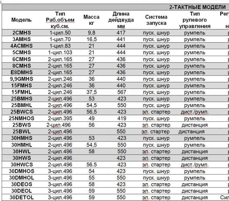

открою тебе страшную тайну.Баб можно хватать не тока за жопу,но и за сиськи :) тут много таблиц https://www.rusfishing.ru/forum/threads/dlinna-nogi-lodochnogo-motora-opros-razmerov-dejdvuda.405564/post-12825015
За сиськи хорошо, когда они есть...
Глазенки то разявь, че написано в талмуде твоём.......
ДЛИННА ДЕЙДВУДА! А это и есть высота штатного транца + рекомендуемое производителем мотора заглубление АКП = длинна ноги.

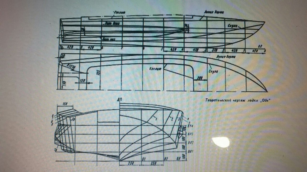

Фигня всё это.Тока обводы лодки диктуют высоту подвеса мотора.
А чем м обь от оби 1 отличается.Эта вообще рядом с домом
Немного отличается. Возьми и найди сам плазовые чертежи. Это первой о янки, ЗИЧ
