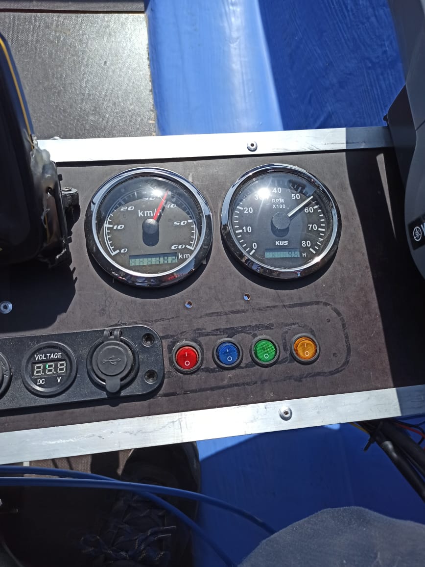

Вдвоём на передней лавке и ветер в харю,37 км.Да ещё мотора наклон если приподниму на 1-2 дырки,вот и 43-45 в одного уже.Иди свою хонду 40 ремонтируй,не угнаться тебе будет на твоей 20 за мной
Где такой спидометр в километрах брал?
