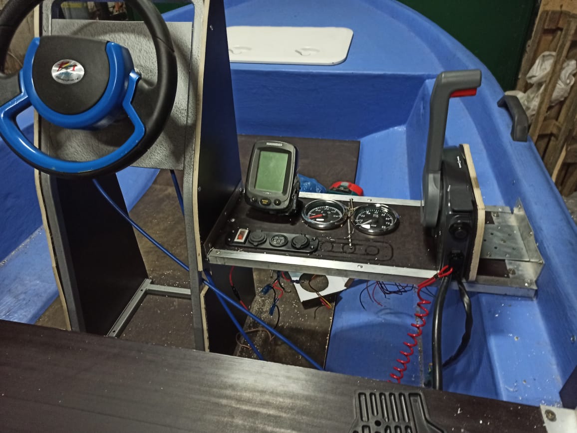

На 10 или 15 А поставить предохранитель на всю эту кучу?
Ставь блок переключателей маринистый с предами....и все будет цело,кто затупил или перемкнулся вдруг,сам от сети отвалится.
16 620
1 337
мудрить особо смысла не вижу,считаю что одного плавкого предохранителя хватит на всё это,тока мощность надо понять.Ещё 4 выключателя добавятся
Машинка и правда далеко. Под рукой она должна быть в прямом смысле. В идеале на уровне руля, справа или слева на вертикальной стенке твоего поста.
Приборы, включая этолоты, навигаторы, особенно с дисплеями, нужно так же размещать выше или ниже руля и обязательно топить их внутрь поста.
На солнце не будут засвечиваться, а в дождь не будешь судорожно искать чем бы их накрыть. И это касается всего электричества, те же кнопки и предохи должны располагаться на вертикальных поверхностях, а не как у тебя на горизонтальных-для воды и сырости, ты идеальные условия создал.

Рыть будет. Сделай его подвижным, не ленись.

Ну я понял,что спрашивать надо без фоток.Фотки выкладывать тока если без них никак не разобраться

Ну нахер мне нужны тупые подсказки?Подсказка мне нужна была по предохранителю на скока ампер поставить.А на моей доске самый слабый класс защиты у меня 66.А это означает,по самому слабому классу
ПыленепроницаемыйПолностью исключено попадание пыли
и вторая шестёрка
Противоштормовая защитаМорская вода во время шторма или массивные водяные потоки не проникают в кожух в количестве, могущем повлиять на безупречную работу камеры
и вторая шестёрка
Дык и не спрашивал бы, у тебя чушни полный интернет, пользуйся на здоровье.
Такой бред ты щас показал....
У меня нету ни единого предоха и меня это ваще никак не трогает, потому как хонда сама все отключит при К. З., точнее она перестанет подавать ток, и реле вырубит аккум. Могу провода тебе закоротить прям на камеру.
И толстый провод с акума который идёт на электрику не подключенную к мотору тоже отключит? :) То что на моторе сидит,меня вообще не волнует
Да. этот провод ваще никуда не подключён пока мотор не заведён. Завёл, везде есть электричество, малейший коротыш и электричества нигде нет, но мотор продолжает работать, как ни в чем не бывало.
Ну так я мог с машинки всё так соеденить.Сказали что лучше отдельно провод с акума кинуть.Кинул так что массу включу и всё запитано будет кроме тахометра и спидометра.Ключ повернул и спидометр с тахометром запитались,кнопку включил и подсветка на приборах заработала.А как по другому толстый провод кинуть не цепляясь к мотору я не понимаю
