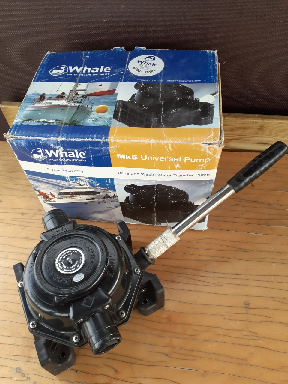

Хорошо бы, если была бы возможность откачать помпой воду перескочив из притопленного состояния - в надводное, тогда не пришлось бы грести ластами к берегу ... ЭТО, в том случае если не пихали блоков плавучести в днище (не должно случиться "оверкиля") .
З.Ы. Лично моё ИМХУ :?без каких либо утверждений !
Без электричества в вечной мокроте 75 лтр/в мин. - заборт.
