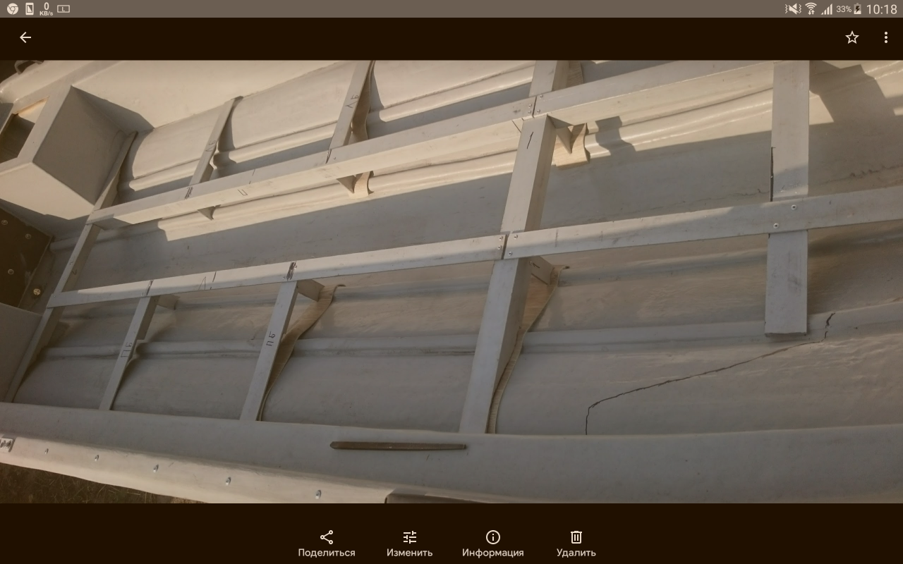

Именно так. Только делаю по немногу, летом жара а сейчас времени нету, вообще без выходных работаю.
Я бы под упоры вклеил бы в днище гнутые по профилю днища АМГ куски 2—3 мм толщиной и не парился бы.. а так ровный пол у тебя получится..

Усложняешь ты всё.Доску под углом порезанную вклеить на дно и на неё крепить фанеру саморезами
Зато красиво все сделано будет:))) шик и блеск:))
как по мне — лучше для рыболовной лодки пусть съемные пайолы будут..

А что плохого в них?
Во первых это сама решётка - чё провалится задолбаешся доставать, во вторых накрывает не всю площадь кокпита , то есть по 20 см пола примерно с каждого борта оказываются исключены из полезной площади, и в третий это дерево. Не хочу слани из дерева.
В общем меня такие слани не устраивают.
Ген, там не должно быть дерева. Водой напитается и будет гнить. Зачем? Если только бакелитовую фанеру....
Но у меня был этот уголок 60×60 ×6 12 метров по 200 руб за метр брал осенью на всякий случай :D, и вот он пригодился.
Зато после рыбалки снял их и с ведра весь мусор вымыл что после рыбалки остался

Какой мусор, откуда? И с ведра не проканает, у меня лодки на воде в с мая по октябрь живут.
С кормака, с каши что, песка с ног И так далее.. хоть и вроде на воде — а мусор всякий всегда откуда то гад берется.. его мало если по хищнику только..
С каши.....кто как ловит, у кого-то все катушки и рукоятки удилищ в прикормке измазаны, я аккуратно ловлю и хоть на берегу, хоть в лодке стелю клеёнку под рабочее место.
Да и с ног грязи практически не бывает.

Деревянные слани (они же пайолы, они же рыбинцы) на днище придуманы давно и пользуют их по сей день, они равномерно распределяют нагрузку, не гниют и не плесневеют от влаги благодара вентиляции, и не коробятся ( в отличии от цельного куска дерева или фанеры ), к тому же они легче по весу и позволяют визуально контролировать наличие водички и грязи в подпайольном пространстве.
Ну и конечно же они съёмные для возможности "аварийной" заделки места повреждения в самом днище находясь на воде.
По мне, так это :good: лично моё ИМХО.
P.S. на судах штормтрапы до сих пор принайтованы и хранятся на деревянных рыбинах (рыбинцах), что бы была вентиляция и они не гнили за счёт вентиляции снизу - хорошая морская практика !

На К6 у меня съёмные из ламинированной 9 мм фанеры, с 16 года не коробятся . На Диане тоже будет лам.фанера с двумя люками посредине, на фото видно как будет, то есть всё подпайольное пространство в лёгком доступе. Но думаю может с боков заделаю 2к пеной с сендвич панелей. 213291

Фанера ламинированная + сверху ковролин на резиновой основе. Босым ногам приятно, в сапогах не скользко. Мусор, песок стряхнул за борт и чисто.

Вот золотые слова Петрович говоришь, только не услышат тебя.
ХванЭру сраную пихнут и в говне ездить будут.
Это современная мода такая лягушачая = закатать полы и борта наглухо фанЭрой и ещё карпет сверху прилепят.
По пирсам идёшь и по вонищне угадываешь такие лодки, зато модно.
