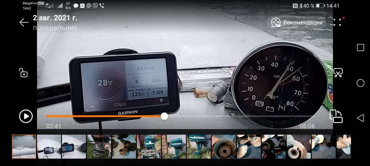

Щас времени нет, попозже я тебе кино скину, как хондовский винт едет 40 км/час при 4900 об/мин. Прям точно такой же скрин будет в кадре и тах. тот же и навигатор тот же, и обороты те же, только скорость 40,а не сраные 28 как на твоем ямаховском сраном винте.
И кино это я уже показывал в этой теме, когда про 13 шаг спорили, что он экономичнее едет, помнишь?
А 11 шаг у тебя поехал только после меня 42 км/час, а сновья этот сраный винт тоже не едет ни хрена, 36 мах. ты на нем увидеть сможешь и то если в трусах, рот закрыт и по течению, присылай я тебе назад верну его геометрию или могу поменять на нулевый, такой же, прям в коробке.

На смотри, как едет хондовский винт на хонде....
Вот повторишь, признаю в тебе головастика, а пока икра брехучая.....
Напомню....
А так едет твой сраный Ямаховский винт.
210604
Вот где танкист со своей царицей полей,? все одинаково, а скорость совсем разная. Замерять надо винт, прежде чем в калькулятор тыкать.

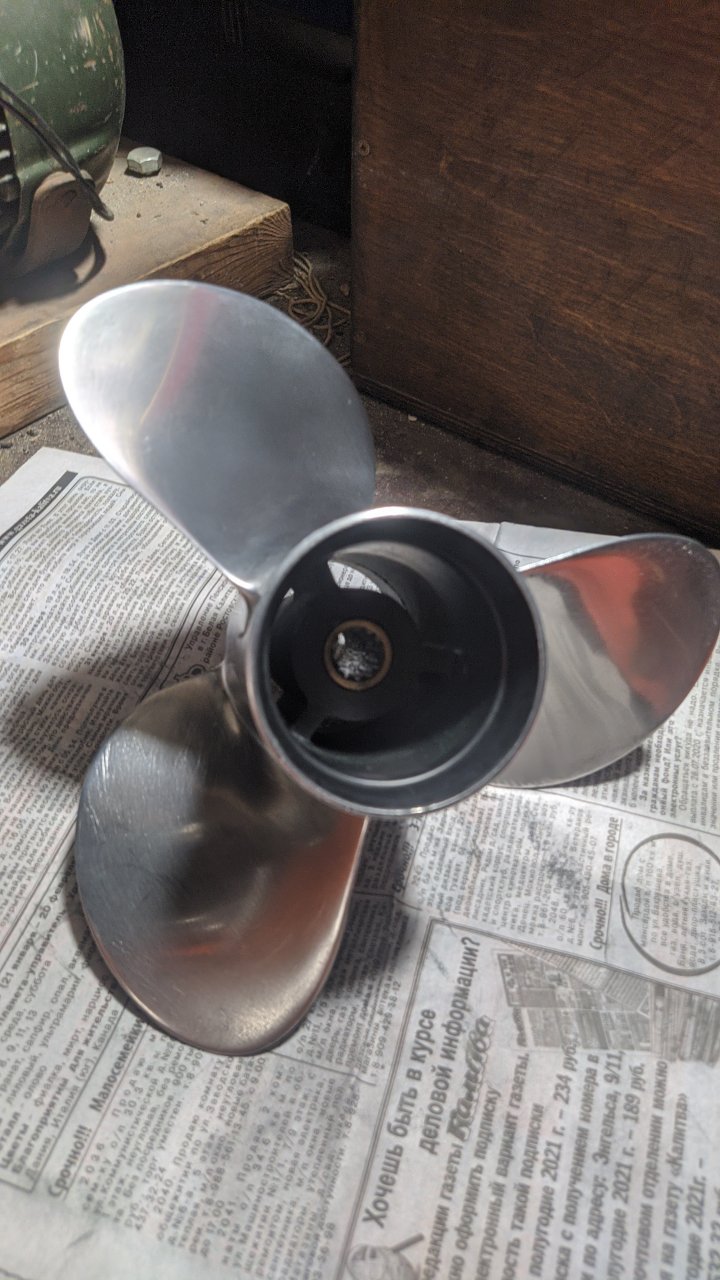

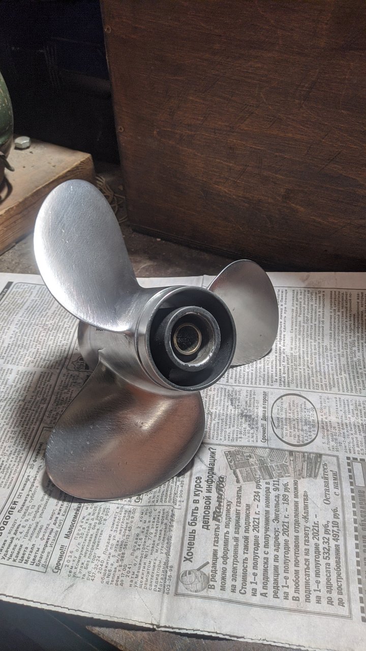

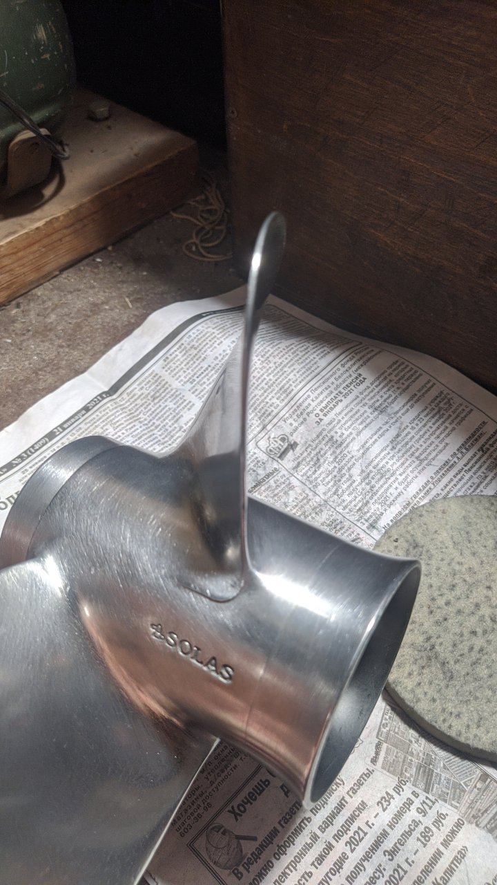

Ща пойду поближе винт фоткну :)
115кило
30.07.2020
6 698
1 416
Мытищи
Геннадий
Маркер нихрена не облез :good:

Ваще класс, а как поверхности выведены.... А????
И ведь без шпакли, без грунта, без кислотников, изоляторов, подложек и прочей хренатени = ваще высший пилотаж,..... На голом металле такое вытворять= это экстра класс!!!!!
Дай адресок мастера, мне тоже винты починить надо.
16 197
989
Ты не то, что нужно показываешь.....
Ты шлицы на втулке покажи на оригинале и Китае сраном рядышком и с обратной стороны покажи, посадочное место, на оригинале нержавейку увидишь, а на сраном Китае голый люминь.

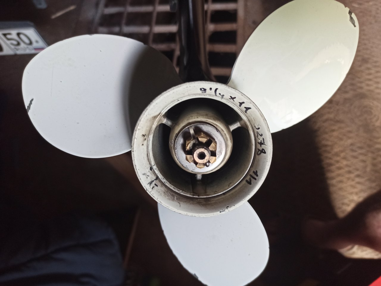

Писал уже у Андрея в теме, продублирую.
Кароче взял вчера пивка и балончик
смывки. Пошел в гараж и немного пошаманил. Краску смыл и шлифанул без фанатизма. Кстати черкну пару строк по ходовым. В стоке винт солас, заявленный шаг производителя 9/11 крутил 6480 и ехал 38км при общей массе комплекта 200кг ( лодка, мот, 20л бенэа, шмурдяк, и я ) при мах. оборртах согласно ТТХ мотора 6500. После рук Андрея имеем обороты 5800 при массе 200кг и скорость 40км. Так же был отправлен и стоковый винт 9/11 на перегиб в больший шаг, так как крутил максимум по ТТХ 6500 при той же загрузки 200кг, скорость 40км. чуть больше трети газа. В полный газ ни скорость ни обороты не росли винт просто ковитировал. После проверки у Андрея оказалось что диаметр не соответствует заявленному ( вангую что был сточен сознательно предедущими владельцами). Диаметр наварили и перегнули. На выходе получили винт 9/12,5. Обороты 6050 при загрузке 200кг скорость 43км. Как то так. Пы.сы. Андрей спс за работу
