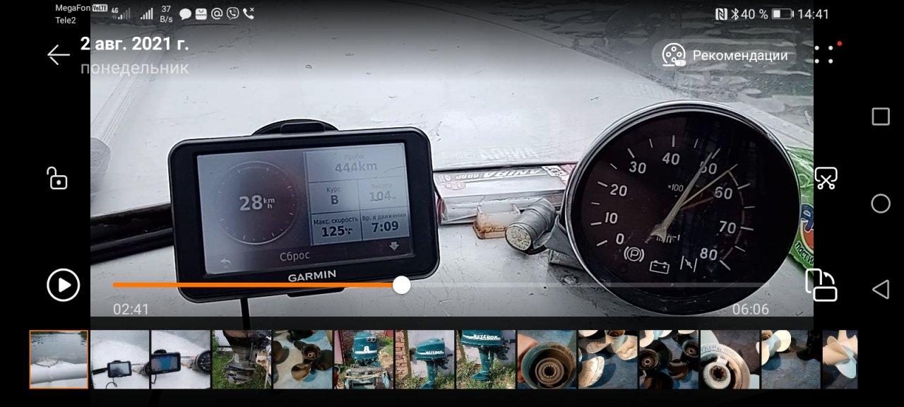

Видео 5400 и скорость 40 на винте 12 нет у меня
И быть не может, это тебе приснилось.
Не едет тот винт и не может поехать, у него треть лопасти в 14 шаге стоит, у тебя же не полтос????? Полтос хонда на Саре уехала....... Жалко то как!!!!!!!! Правда ведь?. :yahoo:
16 614
1 335
Видюху загнал тебе на вацап.Охренеть хонда гавно какое,даже 12 шаг раскрутить не может до 5.500 :) Ты по своему тахометру мой винт подгони к 5500 по оборотам и будет у меня счастье
