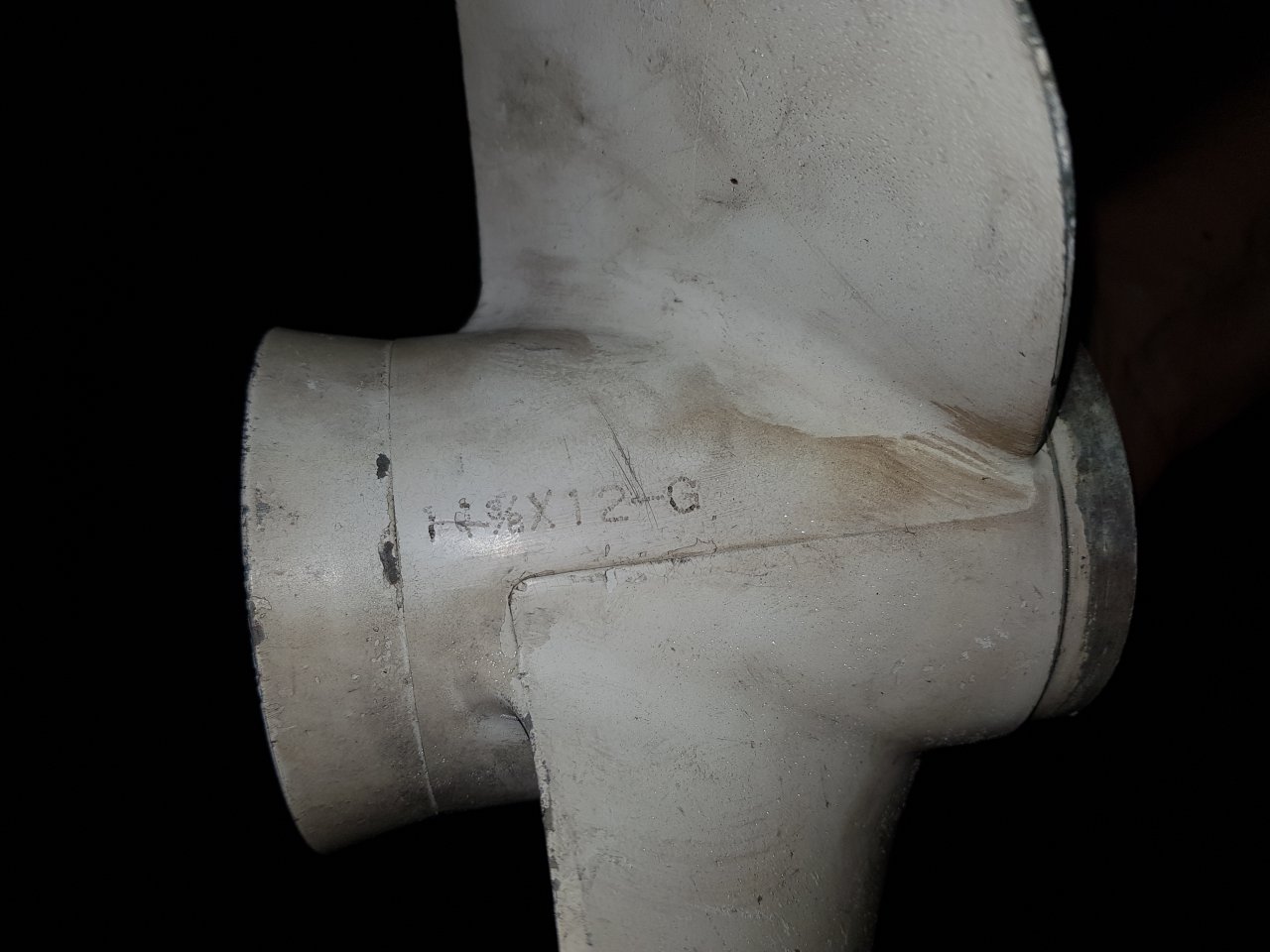

пошёл ты в баню,ну может 39 км было при 5400 оборотах на винте 12.Но вяло его раскручивало.Вдвоём с женой 5200 и скорость вроде 36 была
Вот,вишь запасик минимальный вродь проклевывается...
12 худо бедно,но шагает...режь чутка диаметр...может вывезет и прибавит заветный 2-3...хоть и ямаха...кубатура как никак есть и редукция с минизапасом все таки не 1.8.
Без сарказма и стеба.

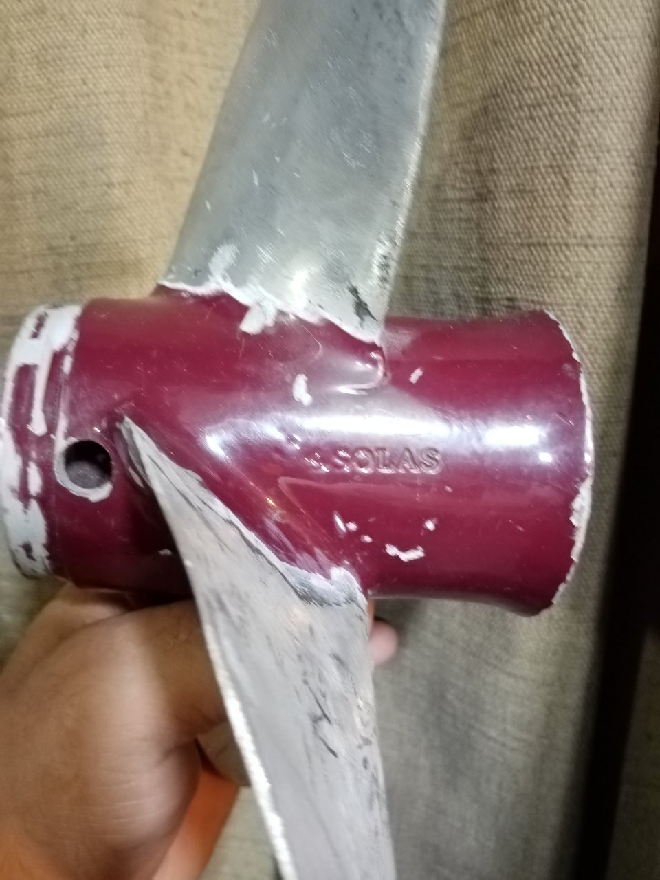

Ну конечно, я тебе фото показал и три Кина снял = это в баню, а твои голые слова = это истина.
Да не мерил ты его ваще, а только собирался на обратном пути, а потом забыл.
И даже это не главное.
То что ты написал = так может поехать 12 шаг на твоей байде теоретически, так он скорее всего и поедет....
Но на твоём винте нету 12 шага сейчас!!!!! ,сейчас!!!!!!!! у него говно не суразное, а не шаг вообще. И едит он как и должно говно ехать, смотри фото.
А кино я тебе показал это 4х.лопастной 13 шаг и кстати, это не хонда, а солос переделанный мной под хонду, я посмотрел специально ( Танкисту привет)
210626
Вот я и думаю.....
Вкорячить тебе 12 шаг и отстань от меня или сделать полноценный 13 шаг, он же у тебя 3х лопастной, значит поедет веселее, чем мой 4х лопастной в кино, обороты пободрее будут.

я вообще за шаг 13 и диаметр порезать до 8.75
115кило
30.07.2020
6 698
1 416
Мытищи
Геннадий
ну или полноценный 12 шаг и диаметр 9 дюймов
16 511
1 274
А получится полноценный шаг 12?
Если бы он получался из твоего винта, я бы с тобой и не разговаривал....
Рявкнул бы и.......
Сказал, что будет так и никак иначе.
Но у твоего винта возле ступицы 14 шаг!!!!, че мне с ним то делать?
Не выдержит Ал., если я его через колено ломать начну.
Поэтому получится не полноценный 12 шаг. Процентов на 10-15 он будет не полноценным.
Слишком маленький винтик для такого мощного перегиба, лопасти очень сильно закручивает в винтовые закрутки= не есть это хорошо! .
А вот 13, 13,5, 14. получатся идеально из него.
Но!!!!!!!! Мотор то твой раскрутит такие шаги???????
Поэтому будет 13 шаг, потом 13 прогрессивный шаг, а на крайняк 12 не полноценный, точка.
И никто тебя спрашивать не будет, сиди и жди своей участи. :yahoo:
