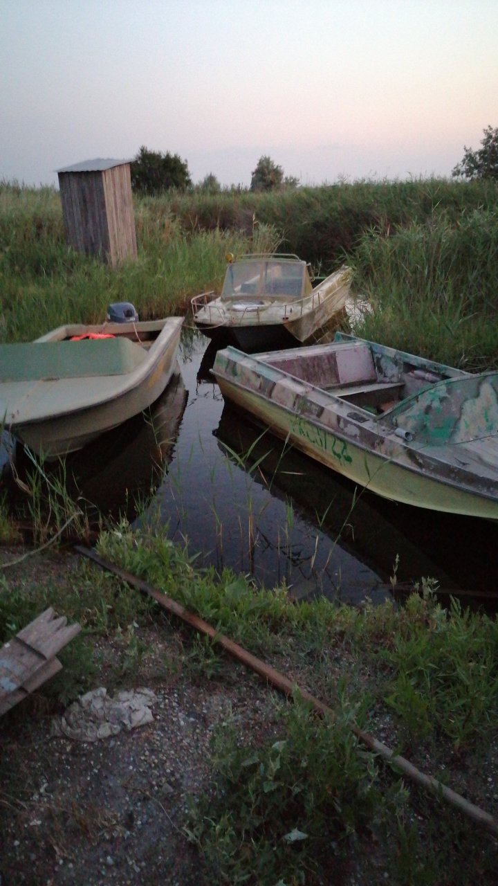

Нафиг тебе столько Крымов ?)
Если на счёт лодок вопрос, то скажу так. Хочу организовать водномоторную, рыболовно-охотничью базу. Часть лодок сдавать в аренду. На одной сам вывозить буду. Сейчас день рыбалки стоит у нас 7 т.р.
