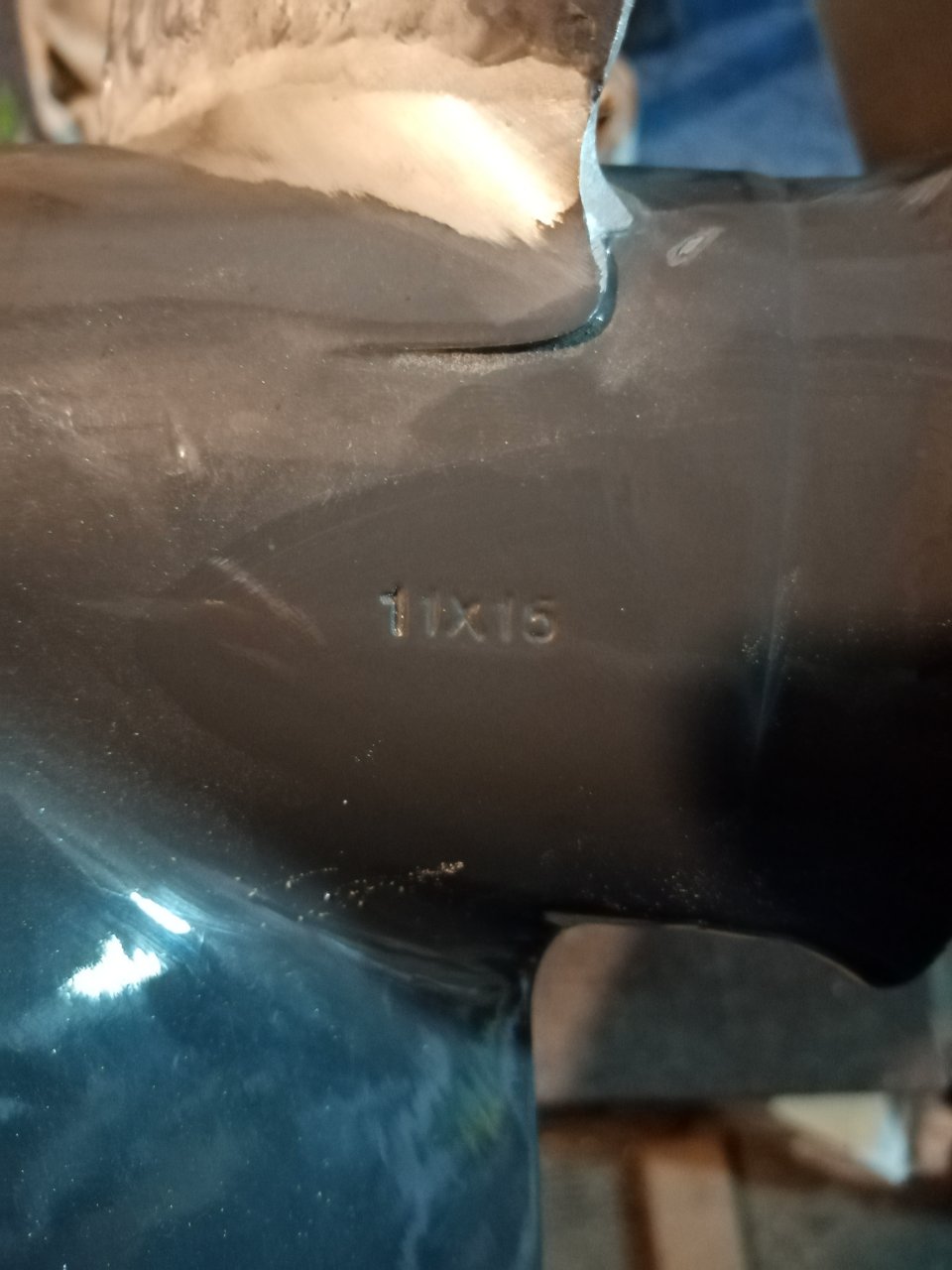

Вот классный винт.
11×15 без всяких дробей

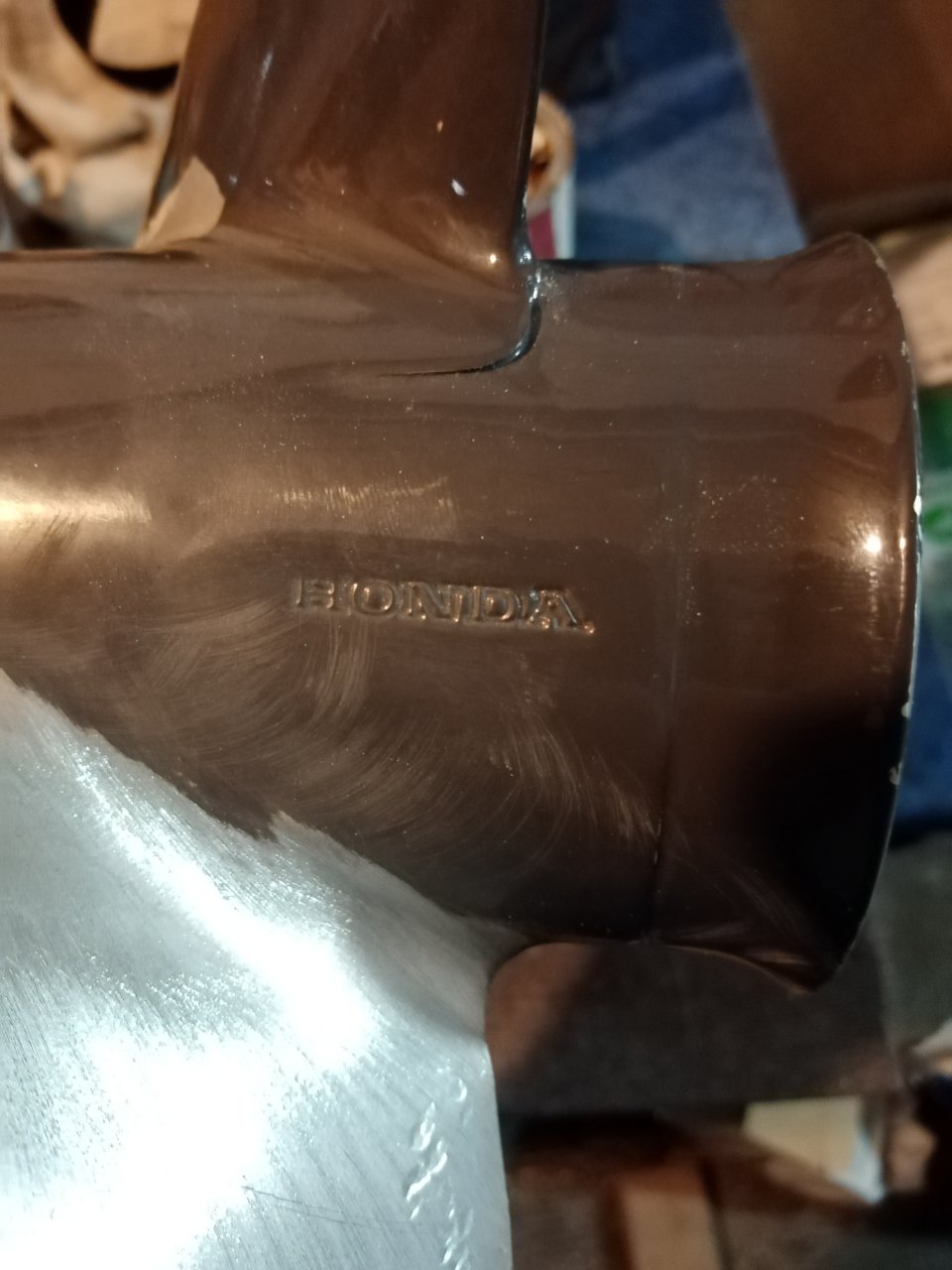

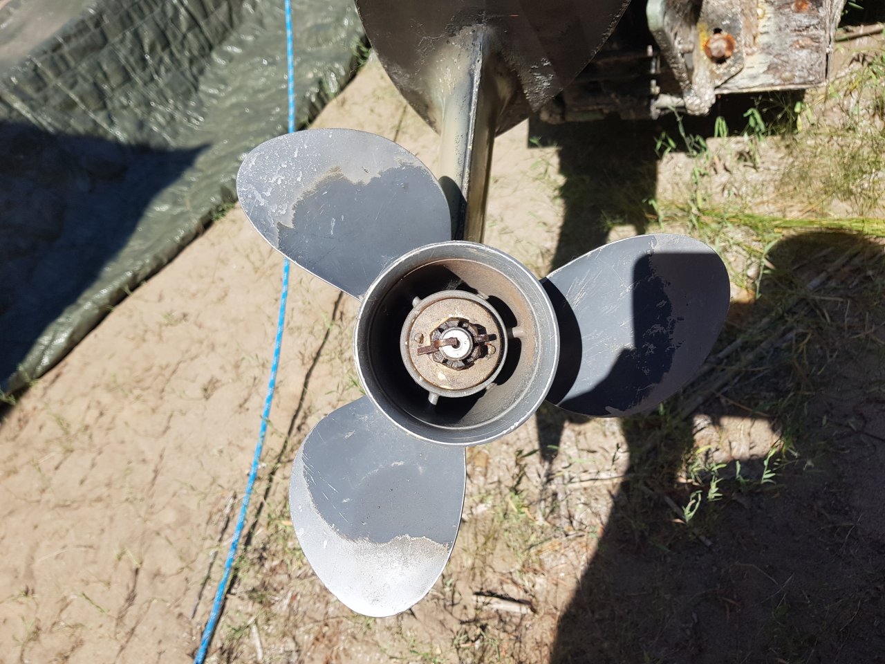

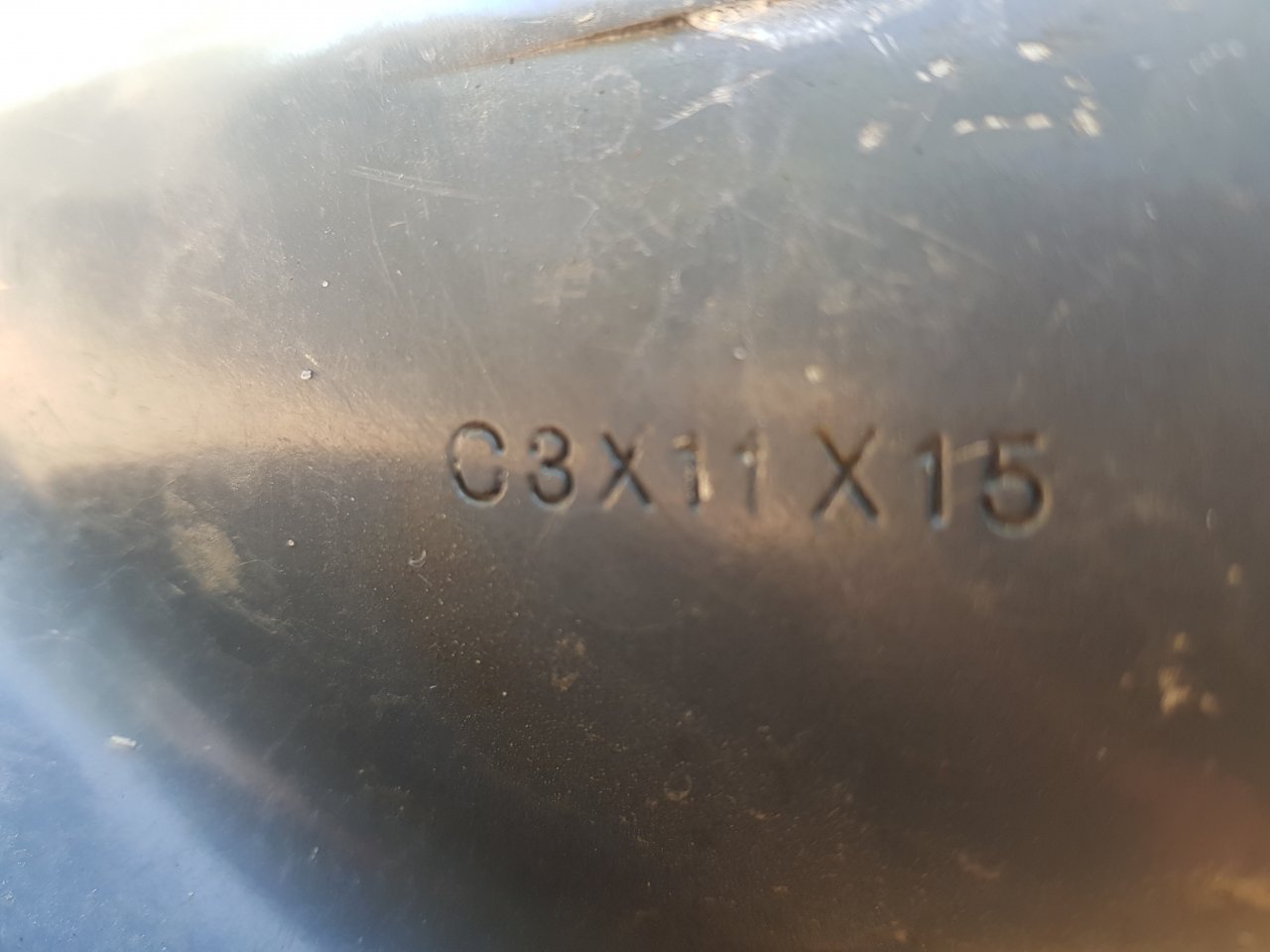

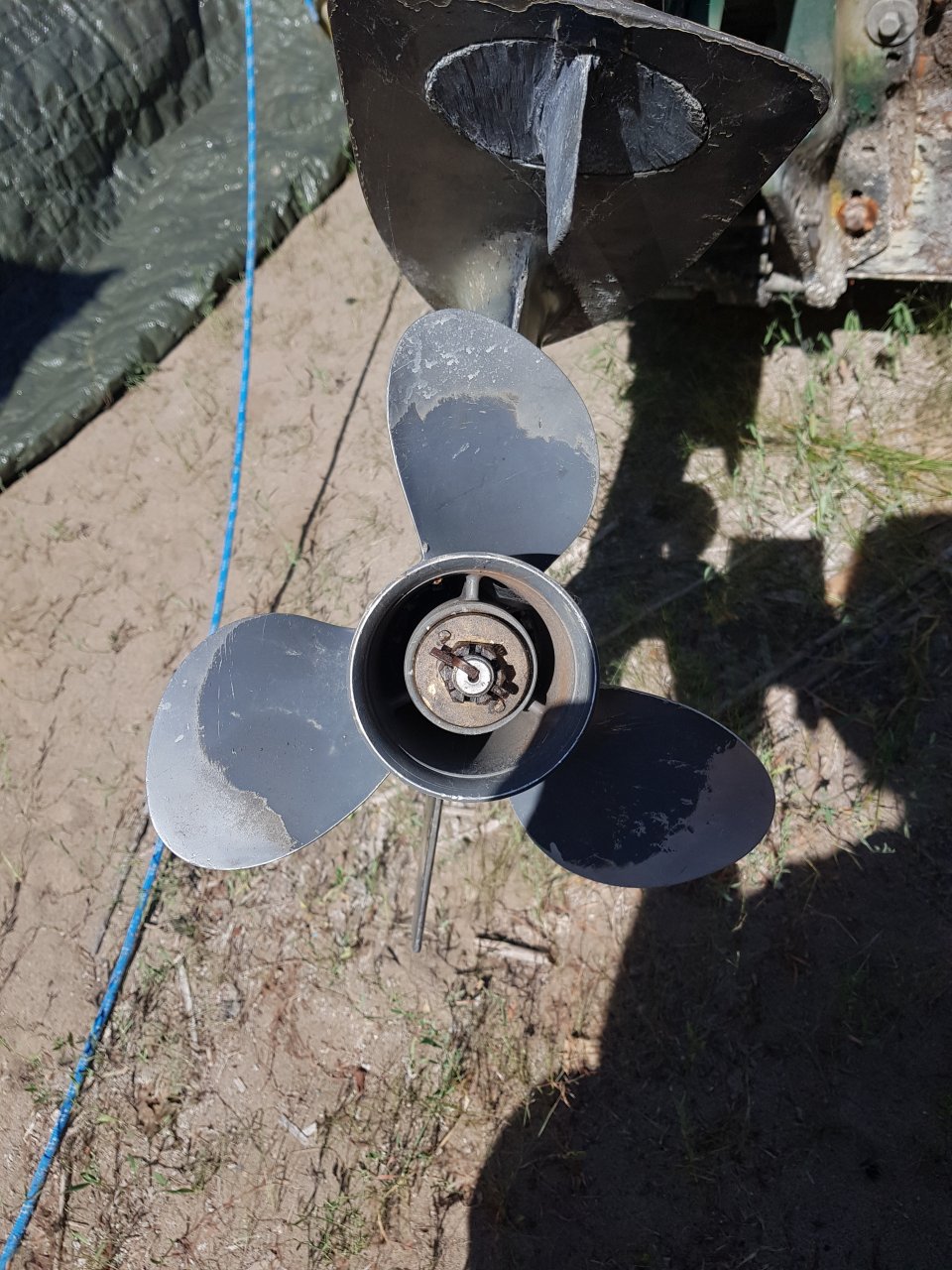

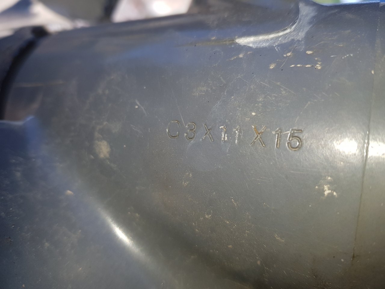

С3...это что-то мне подсказывает тахаревый винт,а не хондовский.
Такие по дефолту идут на тохарях,под их редукцию норм едут.
Нет, это хонда оригинал, с другой стороны литьём хонда написано.
Сфоткаю в следущий раз.
