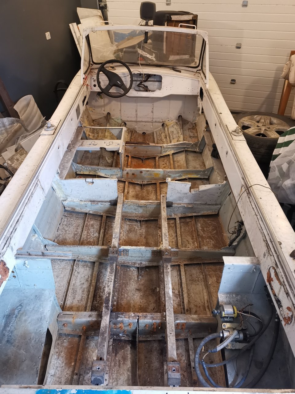

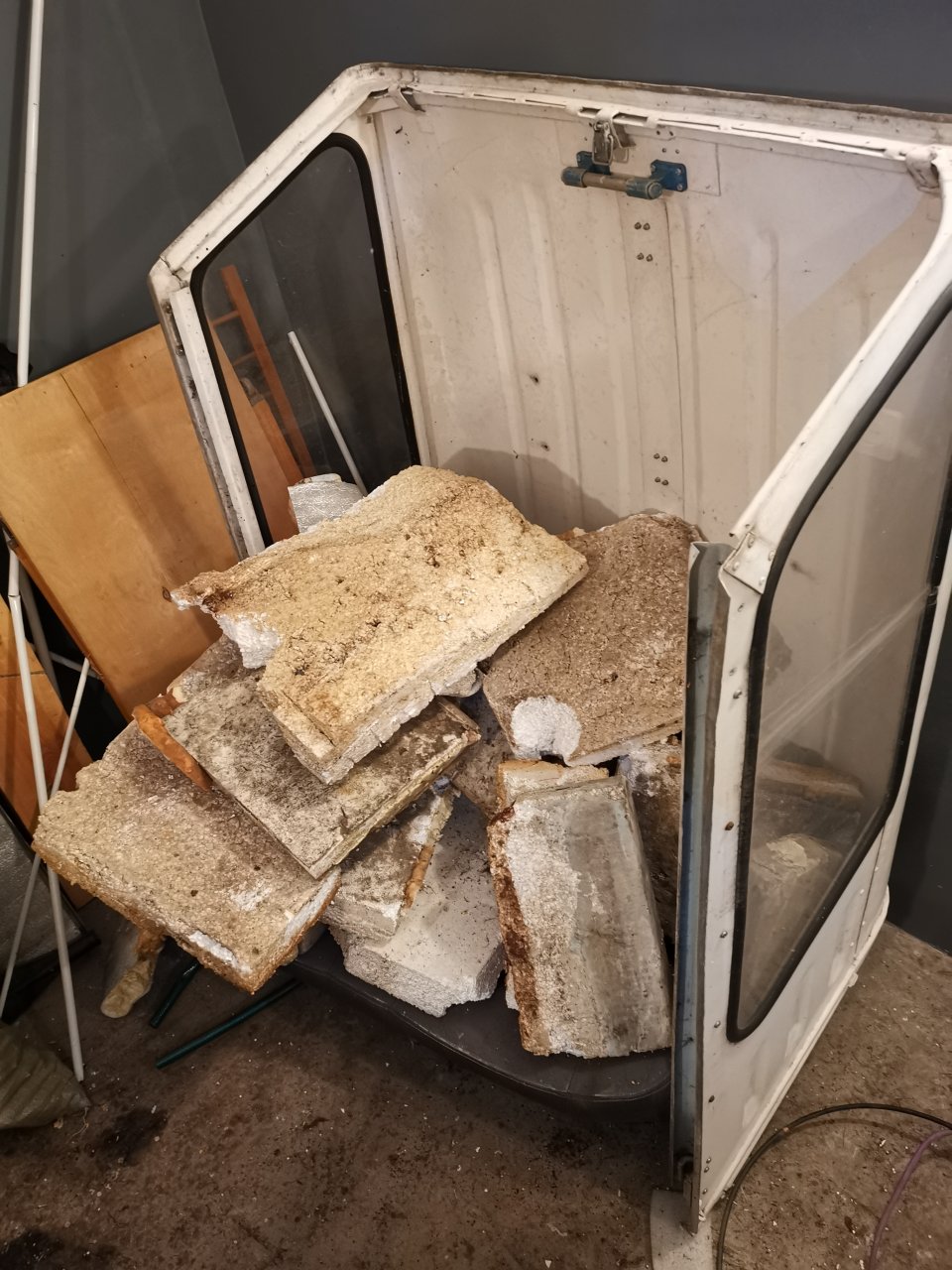

Тому, кто все это залил какой-то лютой пеной, которая превратилась в эпоксидку, чтоб хуй не стоял год. Я за.... Ся ковырять дичь эту. Пока как то так, постараюсь про пылесосить завтра

Вероятно пенодутели начитались про "наглухо закрытые поры" - сейчас это в тренде, т.к. быстро и дёшево.

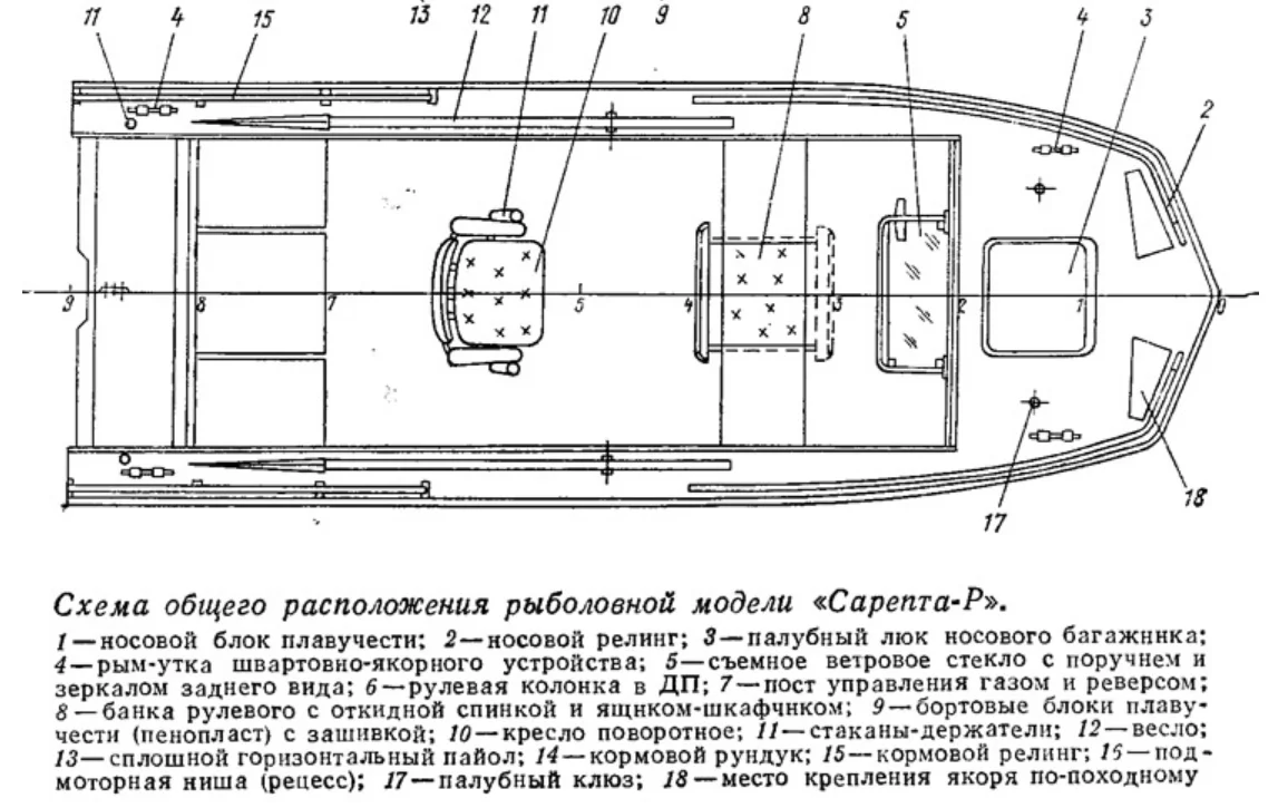

Нашёл в просторах инета.Сарепта Р.

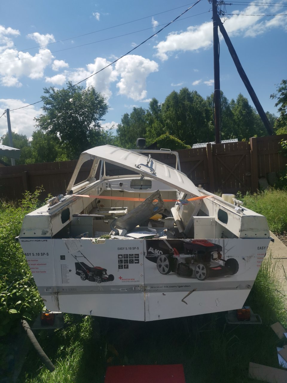

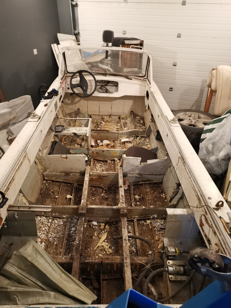

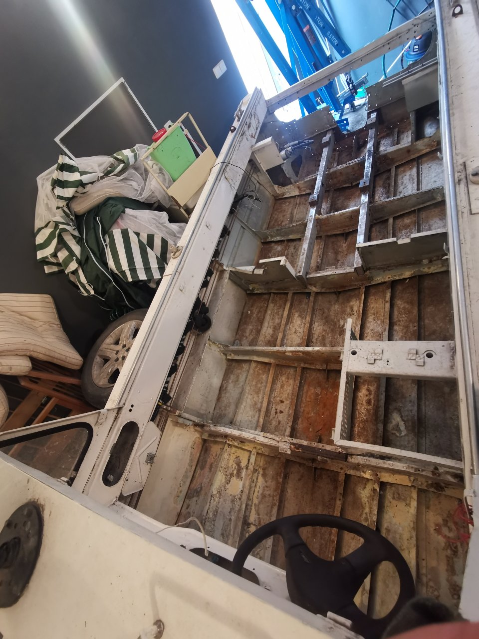

Тэкс, ну демонтировали все, пропылесосил. Вроде все ровненько, остатки сидушек наверное отпилить и открутить 2 профиля, на которых стоял двигатель, думать чеготс транцем сотворить...

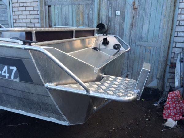

В соседней ветке https://forum.motorka.org/threads/27905/ коллега даже с кринолинами и чертежами сделал, возможно и не стоит выдумывать велосипед и взять наработки.
199297
199298
3 163
1 314
Кринолины "весчь", делай сразу с ними, на него и встать можно и доп. транец для докатки можно приспособить, если нужен будет.

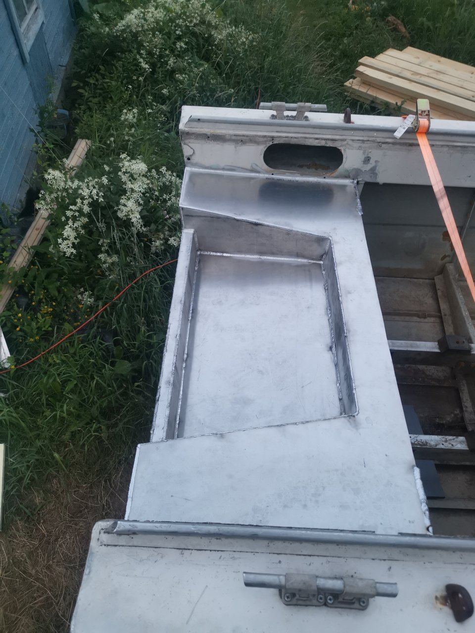

Тэкс, комрады, я на распутье... Лето в разгаре, дырявая лодка в огороде. Сварочник, который варит хорошо и не дорого такую очередь развёл, что ждать ещё недели 2-3 минимум. Остальные чуть ли не по 30-40р заряжают за транец. Уровень психологического протеста дошёл до того, что я готов присовокупить лист на болты, благо в старом транце дырок хоть отбавляй. Шо делать, господа? На воду хочется!

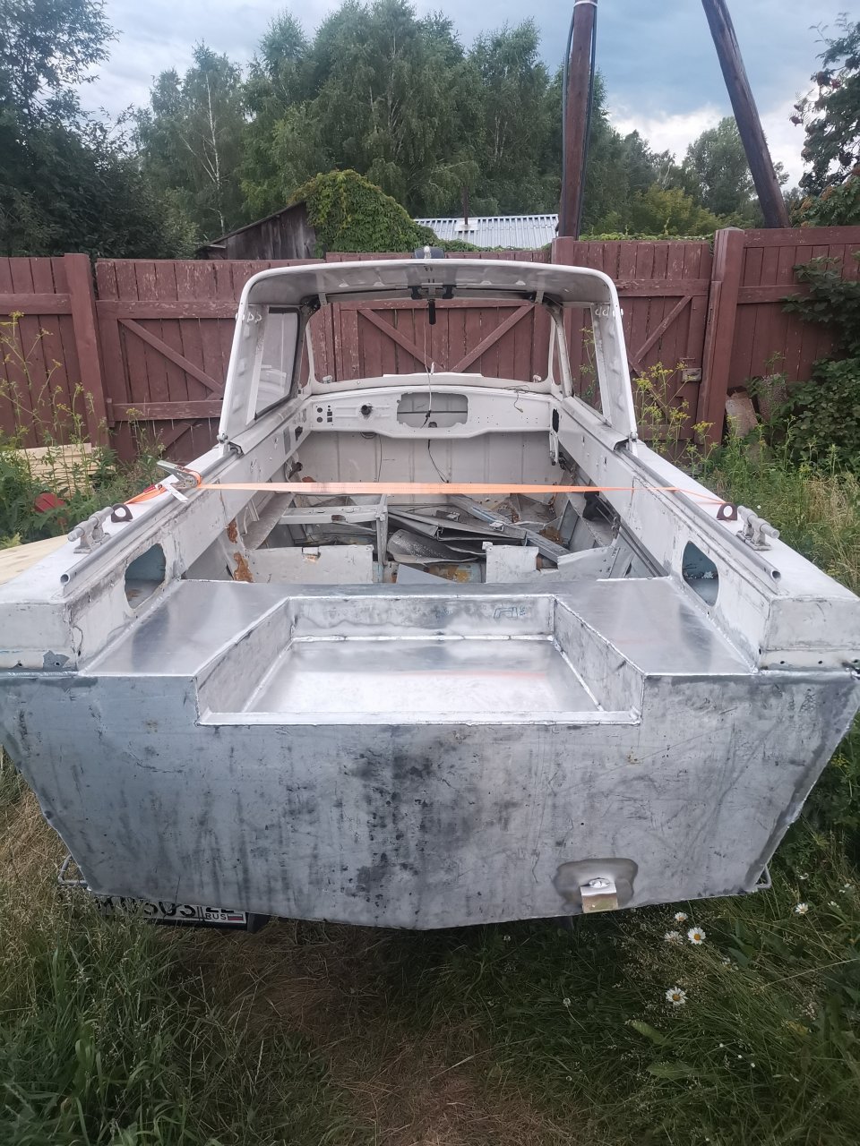

Наконец-то процесс перешёл в фазу созидания, моя довольный

Отличный проект!!!!! Есть дли чертежи обновленного рецесса? Будете ли делать рундуки?
Чертежей нет, к сожалению, я мастеру примерно объяснил желаемое и отдал вырезанную транцевую плиту и вот то что имеем
