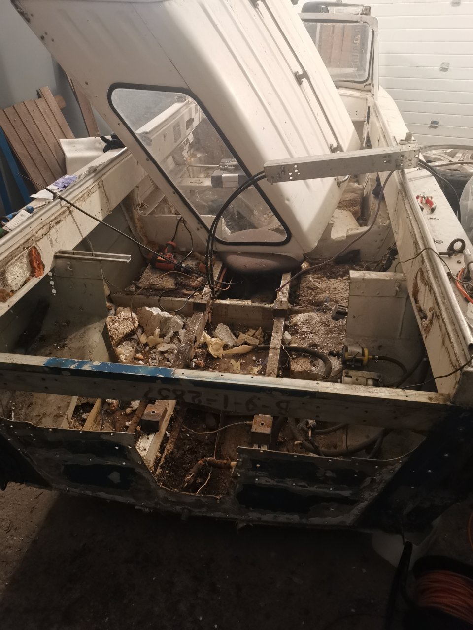

демонтировал двигатель. Дальше будем ковырять пенопласт и подметать:)

Я тоже сейчас делаю Сарепту. Могу подсказать по родным блока плавучести. Для очистки краски пришлось демонтировать родные блоки. Как не странно но почти все сохранились. Думаю менять на такие же но из полистирола или чего то похожего. Могу подсказать места где были установлены родные и примерные размеры.
Буду признателен.

В оригинале на моей САРЕ ещё стояли блоки ( + 2 шт. ) в свободном пространстве между кормовым рундуком и бортами - клиновидной формы), если не выкинул потом сфоткаю.

Пофоткал некоторые блоки. Извиняюсь но некоторые фото вышли не мамого лучшего качества.
И эта ... походу на фото блоки уже не оригинальные,
В оригинале они не крашеные, а обклеены миткалевой тканью.
1. Блок который находится по стеклом внутри багажника. Имеет немного хитрую форму. Обозначен оранжевым цветом.
Посмотреть вложение 199039Посмотреть вложение 199040Посмотреть вложение 199042Посмотреть вложение 199043
А крепится в акурат за балой с помощью скоб. Скобы заципляются одной стороной за прорези в балке, а другой стороной прикручиваются болтами к переборке.
Посмотреть вложение 199044Посмотреть вложение 199045
2. Блок который располагается под планширем. Состоит из двух частей. И таких блоков 8 шт, по 4 на борт. Обозначены салатным цветом.
Посмотреть вложение 199046Посмотреть вложение 199047Посмотреть вложение 199048Посмотреть вложение 199049Посмотреть вложение 199050
Продолжение следует...
У меня пенопласт на пену посажен во все уголочки куда только его смогли запихнуть, варвары х.евы!
Я так понял,что по полу их впринципе не должно быть. Буду все выковыривать, потом с пеноплекса постараюсь по вашим фото воссоздать что-то похожее на оригинальное размещение.
